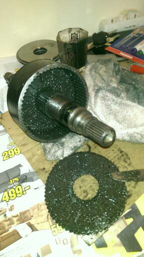

asderian Postat Martie 30, 2015 Partajează Postat Martie 30, 2015 (editat) Re: reconditionare VCU Salutare prieteni , dupa cum am promis am desfacut VCU la TD4 . Inauntru am gasit urmatoarele: -53 de discuri intercalate -uleiul siliconic ars , negru (un fel de bitum) am facut si un mic video - acum astept uleiul siliconic am comandat aici local 120ml cu 15euro 100 000 vsc -apoi urmeaza sudura -echilibratul (care il fac in romania, aici nu stiu cat costa si nici nu vreau :no sunt prea scumpi) Editat Martie 30, 2015 de asderian 2 Link spre comentariu Distribuie pe alte site-uri Alte opțiuni partajare...

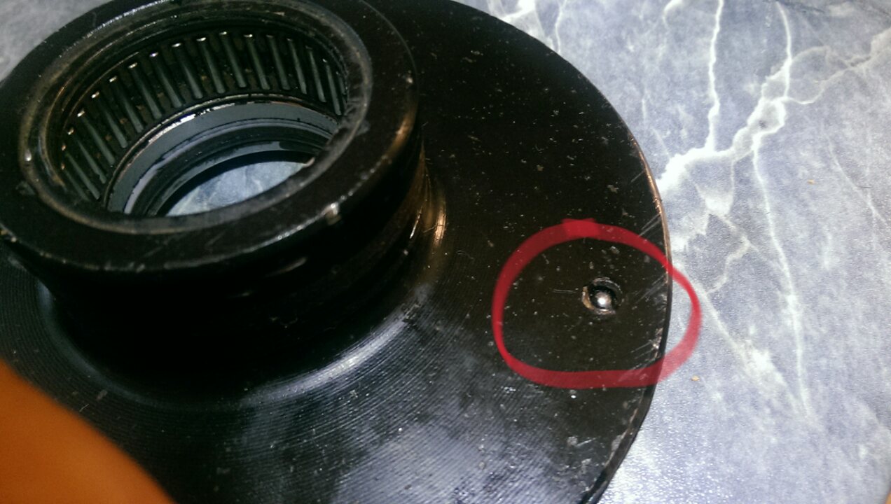

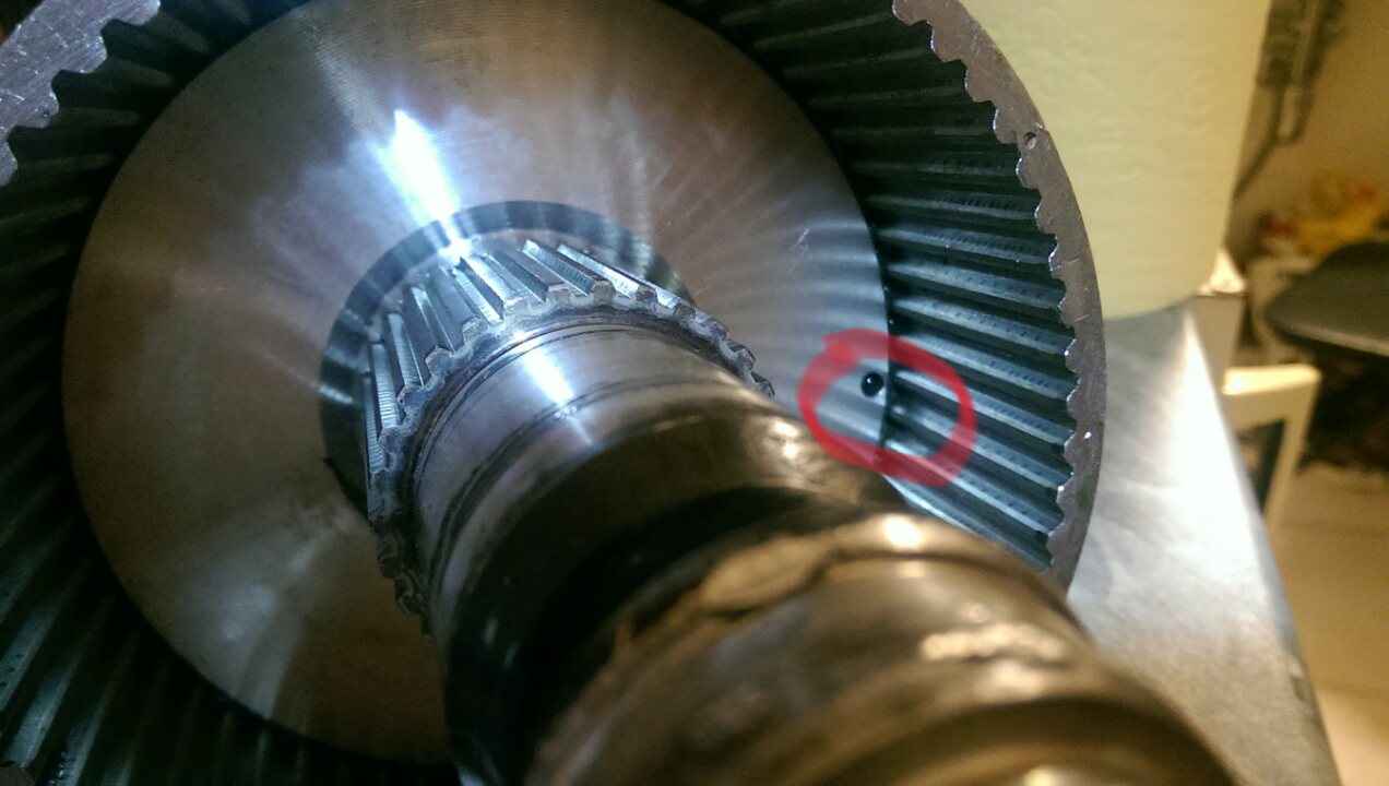

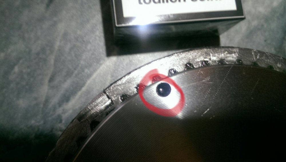

asderian Postat Martie 30, 2015 Partajează Postat Martie 30, 2015 Re: reconditionare VCU Multumesc . Are pe el doua gauri care comunica cu interiorul astupate cu niste bilute : Eu pot sa bag mana in foc ca cine reconditioneaza astea pe acolo dreneaza uleiul curata si reumple cu niscaiva dispozitive speciale . dar in acelasi timp nu cred ca pot fi curatate asa bine discurile si interiorul fara sa fie desfacut , sunt atat de lipite incat am cumparat un solvent si le-am desfacut bucata cu bucata cu un cutit (lichidul are consistenta unui prelandez aproape sa se usuce) daca a schimbat careva VCU cu unul reconditionat pe care sa il si testeze in 4x4 off road sa vada si cum functioneaza astept o parere despre cum functiona inainte si dupa ! sa il faci sa nu mai blocheze e usor !!! 1 Link spre comentariu Distribuie pe alte site-uri Alte opțiuni partajare...
DKW Postat Martie 30, 2015 Partajează Postat Martie 30, 2015 Re: reconditionare VCU dar in acelasi timp nu cred ca pot fi curatate asa bine discurile si interiorul fara sa fie desfacut , sunt atat de lipite incat am cumparat un solvent si le-am desfacut bucata cu bucata cu un cutit. Se poate curata folosind un solvent foarte puternic, si invartind una din parti pentru a facilita accesul solventului. 1 Reading the Owners Manual doesn't hurt. NU RASPUND PE PM LA PROBLEME TEHNICE SAU DE INTERES GENERAL Td4 ESX CommandShift MY02 3Dr (M.O.D.) KV6 CommandShift MY01 3Dr (Măgaru') SD4 S CommandShift MY11 5Dr (Sarah) KV6 XEI CommandShift MY01 5Dr (Phoenix) Link spre comentariu Distribuie pe alte site-uri Alte opțiuni partajare...
asderian Postat Martie 30, 2015 Partajează Postat Martie 30, 2015 Re: reconditionare VCU Sunt convins ca se poate , nu se curata 100% dar st convins ca e destul. Si daca se face de ce nu spune nimeni nimic ? poate nu caut unde trebuie dar eu nu am gasit un cuvintel serios in a repara VCU. Eu o sa incerc asa sper sa iasa daca nu oricum nu pierd nimic , eventual munca . Link spre comentariu Distribuie pe alte site-uri Alte opțiuni partajare...

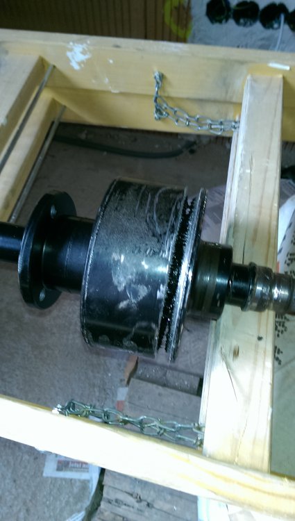

asderian Postat Aprilie 1, 2015 Partajează Postat Aprilie 1, 2015 Re: reconditionare VCU Ce dispozitiv a fost folosit la taiere?ai sa razi: cu un bomfaier !! am preferat varianta sa il tai asa la rece plus ca ai un control mai bun. vreo 3-4 ore de munca (plus febra musculara aferenta ) PS: a sosit si uleiul:[ATTACH=CONFIG]241076[/ATTACH][ATTACH=CONFIG]241077[/ATTACH] 1 Link spre comentariu Distribuie pe alte site-uri Alte opțiuni partajare...

alin75 Postat Aprilie 1, 2015 Autor Partajează Postat Aprilie 1, 2015 (editat) Re: reconditionare VCU ai sa razi: cu un bomfaier !! am preferat varianta sa il tai asa la rece plus ca ai un control mai bun. vreo 3-4 ore de munca (plus febra musculara aferenta ) PS: a sosit si uleiul:[ATTACH=CONFIG]241076[/ATTACH][ATTACH=CONFIG]241077[/ATTACH] Ma gandeam la un strung...... Ce garantie avem ca la sudare siliconul nu isi schimba proprietatile??? Editat Aprilie 1, 2015 de alin75 .... orice supraapreciere duce la dezamagire..... Link spre comentariu Distribuie pe alte site-uri Alte opțiuni partajare...
Liviu-San Postat Aprilie 1, 2015 Partajează Postat Aprilie 1, 2015 Re: reconditionare VCU Si eu tot la un strung l-as fi taiat,iar la partea de sudura as fi pus VCU pe verticala,as fi lasat lichidul sa se aseze in partea inferioara a VCU si l-as fi sudat,dar nu cred ca ar mai iesi in cotele originale.Practic ar trebui incarcat cu sudura fix partea debitata de strung si echilibrat in acelasi timp.Daca ai joc in VCU,cu siguranta rulmentii intermediari vor fi compromisi.Chiar nu inteleg cum se reconditioneaza acest VCU. 1 Link spre comentariu Distribuie pe alte site-uri Alte opțiuni partajare...
asderian Postat Aprilie 1, 2015 Partajează Postat Aprilie 1, 2015 Re: reconditionare VCU am ingrijorari si eu personal pe care vroiam intai sa le rezolv si apoi sa le impartasesc cu voi dar se pare ca gandim la fel: -pe primul loc nu este echilibratul dupa parerea mea ci pastrarea cotelor interioare la sudura ( daca nu tii discurile la fel de stranse cred ca poate nu isi mai fac aceeasi treaba) , eu vreau fixez santul cu niste penite de cupru ,apoi tot ansamblul strans cu prese si aftuit , apoi deabia sudat cordon toate astea verificate in toate etapele cu sublerul - la echilibrat dupa ce asamblez tot cardanul am vazut ca exista in ro firme care echilibreaza dinamic , cu toate ca eu nu cred ca influenteaza atat de mult cateva zeci grame (+)(-)la greutatea mare de peste 15 kg si cirumferinta relativ mica pe care o are VCU -vis-a-vis de ulei si de schimbarea propietatilor tocmai de aceea am ales sa tai in partea asta pentru a putea suda cu uleiul jos , cu toate ca pe net am vazut clipuri care au taiat in partea cealalta si sper ca o sudura in argon nu incalzeste asa rau avand in vedere ca e destul de solid PS daca are cineva de gand sa il taie in orice fel sa ma anunte pot sa ajut cu niste sfaturi , discurile sunt asezate intr-un anumit fel (eu le-am numerotat) cat de adanc sa taie etc 1 Link spre comentariu Distribuie pe alte site-uri Alte opțiuni partajare...
alin75 Postat Aprilie 2, 2015 Autor Partajează Postat Aprilie 2, 2015 (editat) Re: reconditionare VCU Daca nu l-ai asamblat, te rog pune mai multe poze (din toate pozitiile posibile). Poate vazandu-l "curat" ne vin mai multe idei. Una este pe la acele orificii. Totusi cum este imbinat de fabrica? Ma uit la IMAG0006 respectiv IMAG0050_1 si cred ca imbinarea se facea prin partea care apare taiata in toate filmuletele! Editat Aprilie 2, 2015 de alin75 .... orice supraapreciere duce la dezamagire..... Link spre comentariu Distribuie pe alte site-uri Alte opțiuni partajare...
