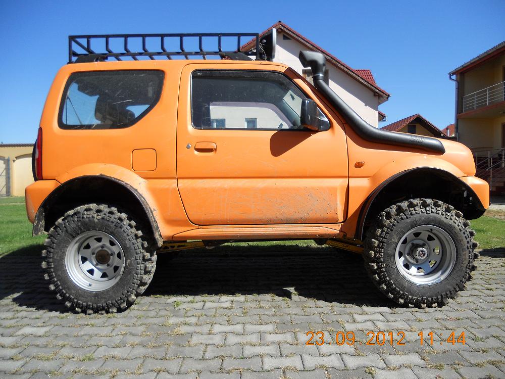

dorin4x4 Postat Septembrie 28, 2013 Partajează Postat Septembrie 28, 2013 Re: Body lift & suspension lift Asa arata un Jimny cu suspension lift de 10cm, roti de 31, costa ceva dar face toti banii. [ATTACH=CONFIG]190999[/ATTACH] [ATTACH=CONFIG]191000[/ATTACH] E mare diferenta intre SL si BL. Link spre comentariu Distribuie pe alte site-uri Alte opțiuni partajare...
adammoga80 Postat Septembrie 29, 2013 Partajează Postat Septembrie 29, 2013 Re: Body lift & suspension lift Asa arata un Jimny cu suspension lift de 10cm, roti de 31, costa ceva dar face toti banii. [ATTACH=CONFIG]190999[/ATTACH] [ATTACH=CONFIG]191000[/ATTACH] E mare diferenta intre SL si BL. ai mai pus si ceva reductii la jimy sa duca 31? ca fara cam primeste omoru motorasul si reductorul suzuki vitara 1.6 yo5PKM 0763630114 Link spre comentariu Distribuie pe alte site-uri Alte opțiuni partajare...

dorin4x4 Postat Septembrie 29, 2013 Partajează Postat Septembrie 29, 2013 Re: Body lift & suspension lift da, am schimbat 2 pinioane in reductor, cam 24% ai mai pus si ceva reductii la jimy sa duca 31? ca fara cam primeste omoru motorasul si reductorul Link spre comentariu Distribuie pe alte site-uri Alte opțiuni partajare...
