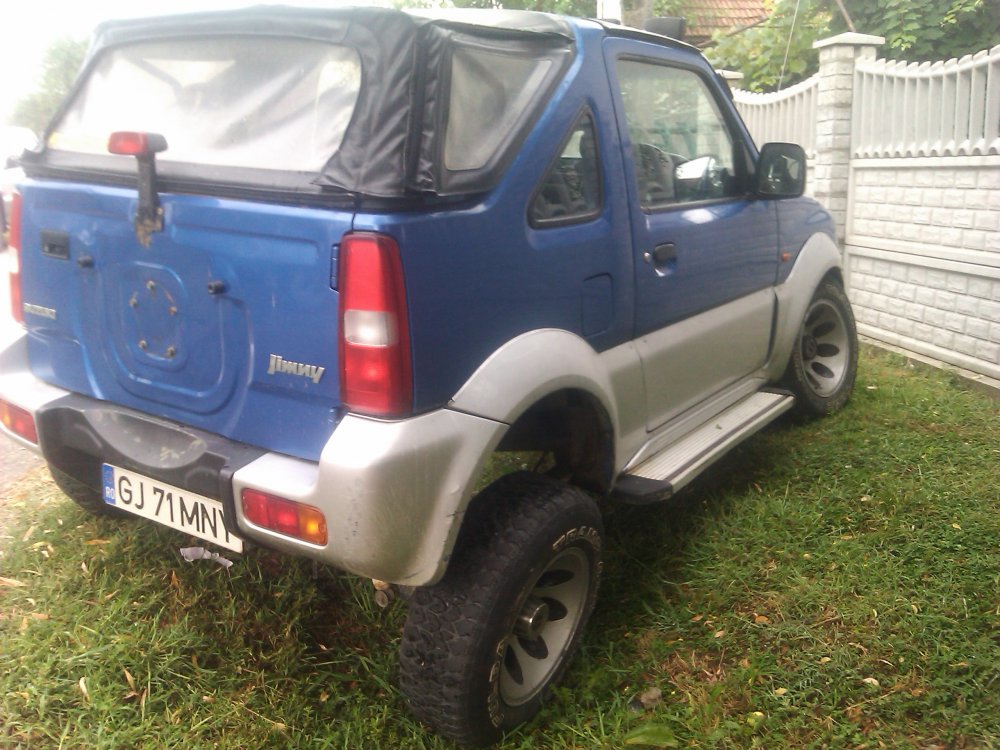

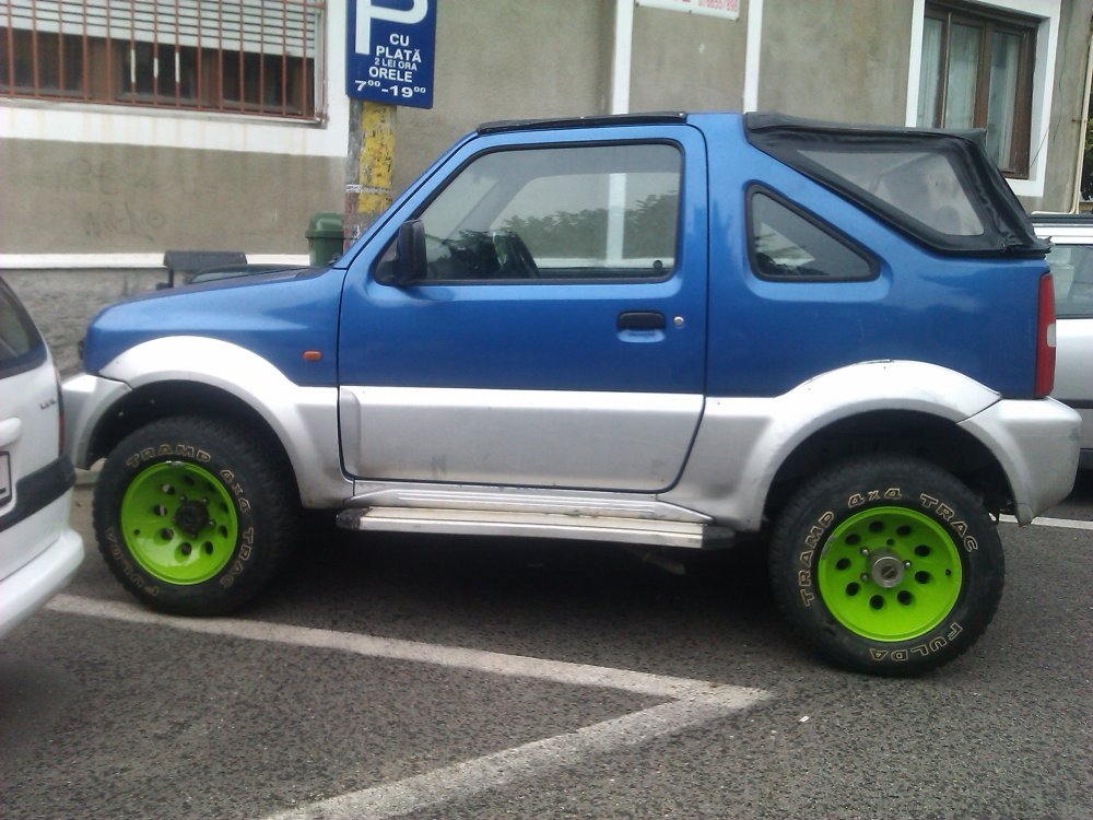

Am facut body-liftul de 3 cm, am ridicat pragurile si bull-barul fata si spate.Masina e ok pe sosea, insa e mult mai bine in offroad, nu mai ating in locurile unde frecam.A necesitat un pic de munca, dar se simte diferenta-ma refer aici la toate modificarile facute: bl-3 cm, sl- 4 cm, jante mai late si cauciucuri cu 4 cm mai mari in diametru.

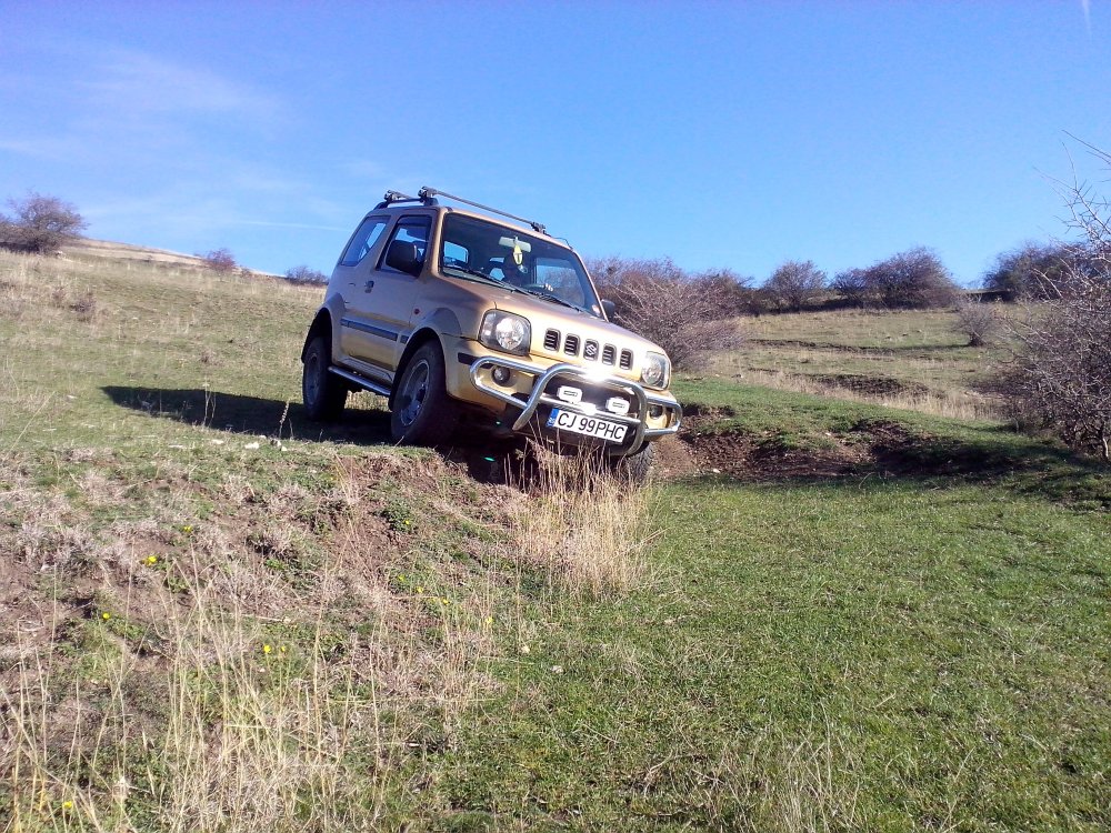

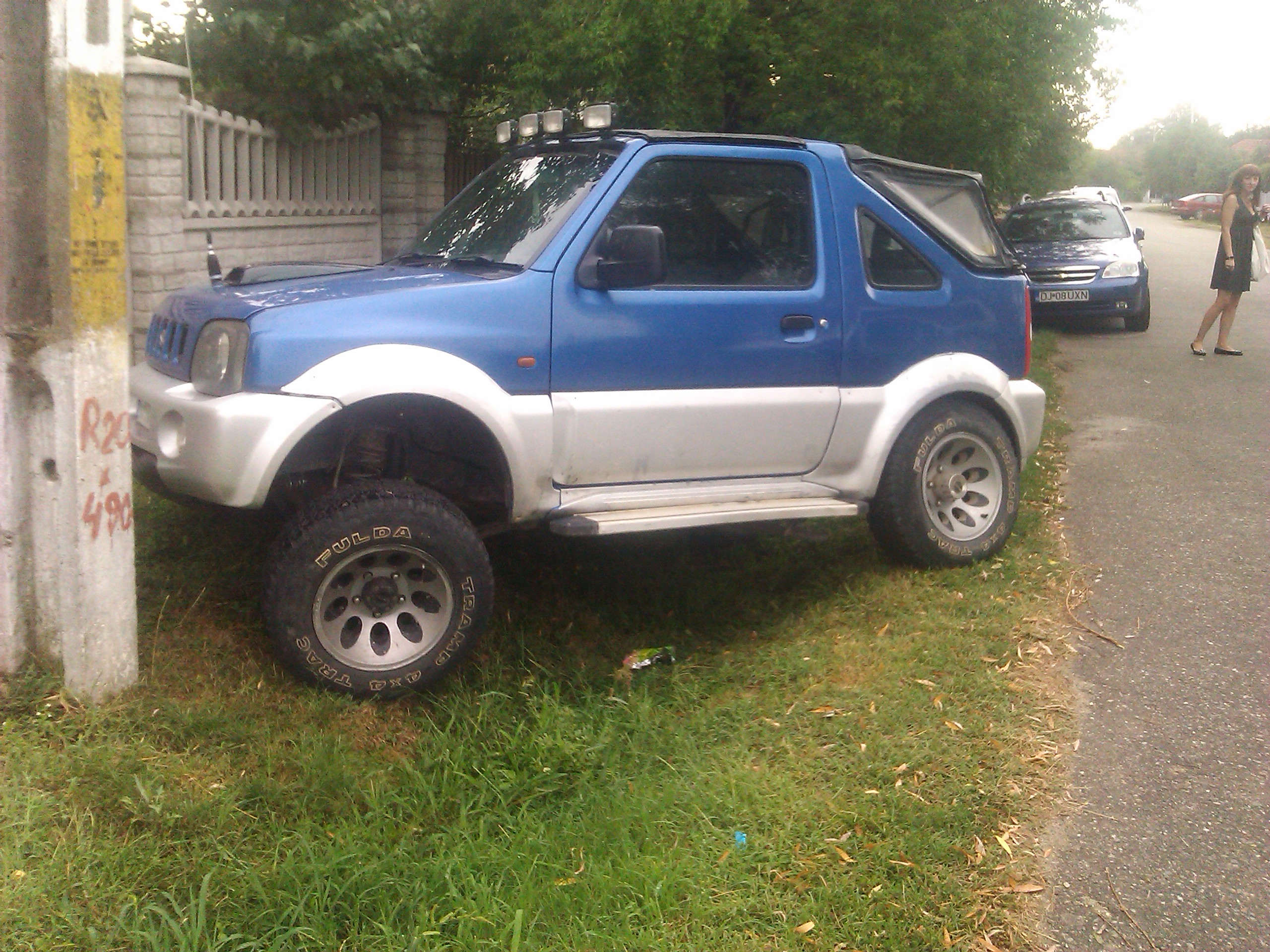

Ce anvelope ai pus acum? Ce dimensiune au? Eu pusesem 215/75/15 cu SL de 7,5 cm (3 inches), fără niciun body lift și nu am tăiat niciun mm din aripi sau barele de plastic. Aveam și praguri, jantele aveau ET -20 și nu atingea niciunde. Doar bara stabilizatoare de pe față dată jos și flexau punțile de ziceai că nu-i adevărat. Uite niște poze:
[ATTACH=CONFIG]194554[/ATTACH][ATTACH=CONFIG]194555[/ATTACH][ATTACH=CONFIG]194556[/ATTACH][ATTACH=CONFIG]194557[/ATTACH][ATTACH=CONFIG]194558[/ATTACH]
Sincer, din poze mie mi se pare că a mea era și mai înaltă doar din SL și flexa și mai mult. Comparativ cu poza pe care ai pus-o tu. Și nici nu a trebuit să-i fac atâtea modificări.

Anvelopele sint 215/75/15, AT-uti.Nici eu n-am taiat aripi sau bare.
Eu am inaltat-o atit cit am crezut ca am nevoie sa trec fara probleme prin locurile pe unde ma dau, si pina acum, pare ok.
De bara stabilizatoare nu ma ating, cel putin deocamdata. :)
