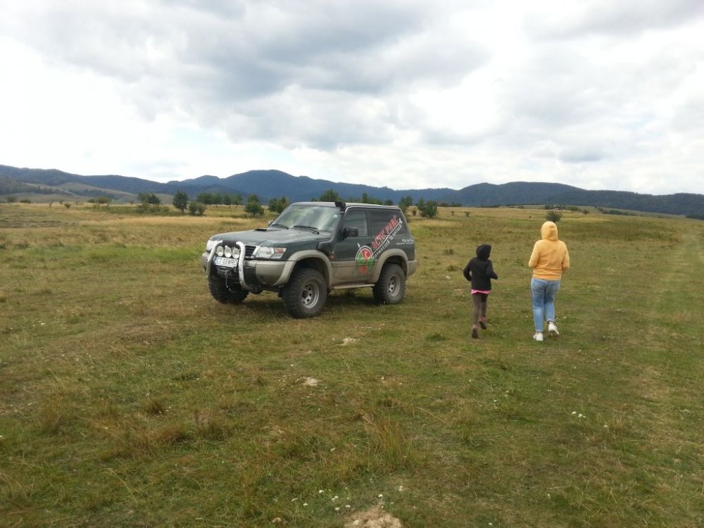

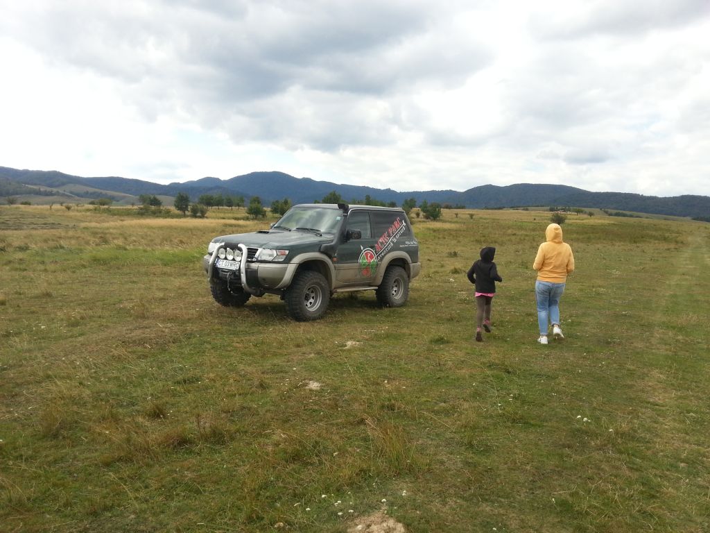

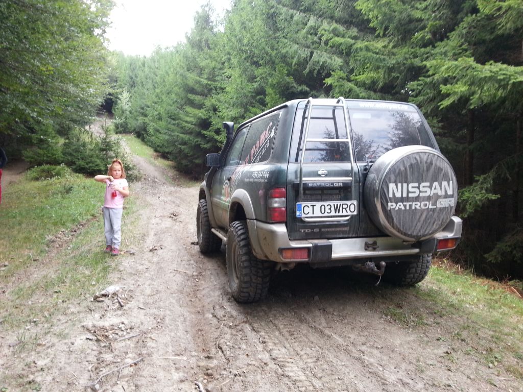

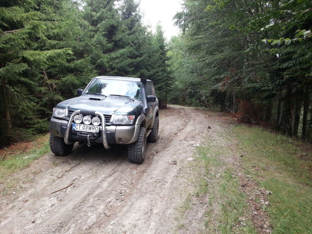

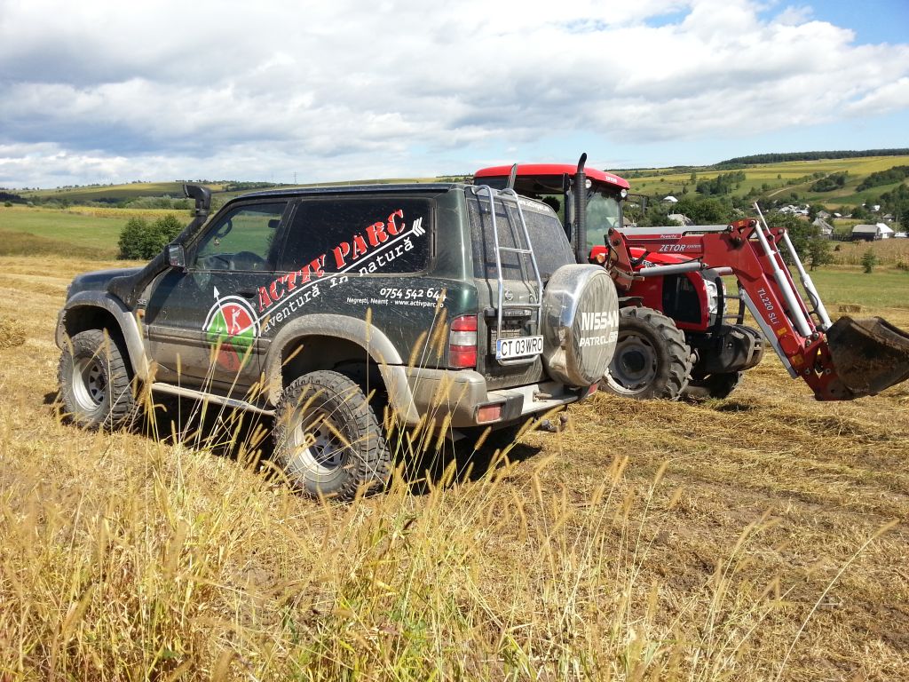

Crocopter Postat Octombrie 3, 2013 Autor Partajează Postat Octombrie 3, 2013 Re: Patrol Y61 SWB - probleme cu suspensia ? Revin si cu poze! Masina am luat-o de la Radu (Automag, X3M) din Valcea. Aparent el o luase fara modificari de la cineva din Piatra Neamt. Acum a revenit la origini ca sa zic asa :) (PN). Patrocle la munca si la plimbare... LE: cand ajung prin service ii trag cateva poze si pe dedesubt. Link spre comentariu Distribuie pe alte site-uri Alte opțiuni partajare...
