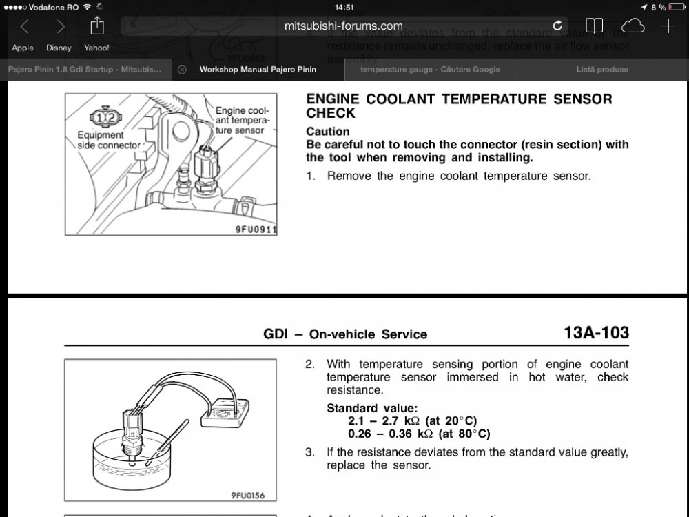

Dupa sfaturile vostre si ale celor de pe frumul dedicat mitsu din UK am ajuns la concluzia ca e foarte posibil ca problema sa fie de la senzorul de temperatura a apei.
Am hotarat sa schimb acel sezor si sa vad ce se intimpla mai departe(sper ca se rezolva).
Am consultat manual de service si am aflat unde se afla si cum se schimba.
Pe langa am descoperit ca trebuie strans la un anumit cuplu si nu cred ca o sa pot sa il strang la valoarea respectiva deoarece nu am sculele.
Oare este neaparat sa il strang la 29 Nm cum spune manualul?
LE: aparent sunt doi senzori de temp, unul pt indicstorul din bord si cel prezentat in pozele de mai jos care spune computerului temp. apei.
Nu reusesc sa il gasesc pe,acesta de cumparat la unix sau la vreun alt magazin. Stie cineva de unde il pot cumpara?

Salutare, am hotarat sa schimb senzorul acela la un service dar peste tot mi-au spus ca "nu are cum sa fie de la senzorul te temperatura"... In fine, am hotarat cum am mai spus sa il schimb singur.
Am achizitionat senzorul si zilele ce urmeaza il voi monta.
Aveti ceva sfaturi inainte sa ma apuc de desfacut?
