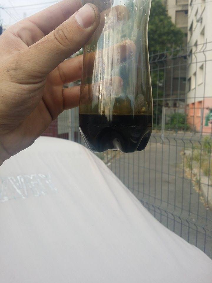

Navarro Postat Iulie 27, 2015 Partajează Postat Iulie 27, 2015 (editat) Re: Nelamuriri santa-fe E normal sa imi ramana in oil catch can cantitatea de mai jos de ulei? Nu stiu cat ar fi (50ml?), ce tin in mana este o sticla de 0.5litri. Am montat catch can-ul de circa 1200 de km si schimbul de ulei tot cam acum 1200 de km a fost. Pe joja parca a piscat un pic (maxim 1mm - insa e posibil sa mi se para mie, este genul acela de scadere care poate exista sau nu). Intercoolerul trebuie sa recunosc ca nu l-am curatat chiar pe loc cand am montat catch can-ul, abia acum 600 de km. Posibil sa dea pe la turbina? Nu am imi da deloc fum si masina trage fff bine. Editat Iulie 27, 2015 de Navarro Daca nu ar exista masinile mari, lumea ar fi mai trista... Link spre comentariu Distribuie pe alte site-uri Alte opțiuni partajare...
Big.Ursu Postat Iulie 27, 2015 Partajează Postat Iulie 27, 2015 Re: Nelamuriri santa-fe Stai linistit ca nu-i cap de tara. Ultima 1200+ am scos cam aceeasi cantitate de ulei (dar am cam tras de masina un pic, e drept), am un chip pus pe masina. Am mers f. smucit cu masina (tr. 3 - 60km/h dusa la 110km/h....)...e OK nu bai. Eu zic sa te bucuri ca uleiul ala nu-ti mai face jeg in motor.... Oricum, motoarele DE4B nu sunt cunoscute sa aibe probleme defel (cu atat mai putin consum de ulei, vezi motoarele BSY de la VAG -2.0PD adicatelea). NADS Fitted Pentru mine, disputa stiinta vs religie s-a incheiat atunci cand pe biserica a aparut paratraznetul. Cel mai bun sex oral mi-l ofera gura lumii. Link spre comentariu Distribuie pe alte site-uri Alte opțiuni partajare...
Navarro Postat Iulie 28, 2015 Partajează Postat Iulie 28, 2015 Re: Nelamuriri santa-fe Multumesc de raspuns. Ideea e ca sunt perfectionist si incerc sa invat cat mai mult despre masina. Iar meciul meu cu uleiul e destul de vechi am "transpiratii" de ulei pe langa motor si incerc sa inteleg de unde vin (schimbat garnitura capac culbutori, verificat toate furtunele, strans coliere, etc). Toti mecanicii au zis ca masina e super ok, dar mna, perfectionismul din mine... Daca nu ar exista masinile mari, lumea ar fi mai trista... Link spre comentariu Distribuie pe alte site-uri Alte opțiuni partajare...
Big.Ursu Postat Iulie 28, 2015 Partajează Postat Iulie 28, 2015 Re: Nelamuriri santa-fe Transpiratii de ulei pe motor (laturi) nu am...sunt oarece in partea superioara, cred ca acele "semeringuri" de la injectoare imbatranesc si ele...Oricum nu e nimic ingrijorator, nu ma agit in privinta asta, e important sa nu gasesti balta sub masina. In privinta consumului de ulei, orice masina (fie diesel, fie benzina) consuma o cantitate ulei, important este ca acea cantitate sa nu fie foarte mare (vezi Opel Zafira motor 1.6 benzinar, cel cu motor de Astra) NADS Fitted Pentru mine, disputa stiinta vs religie s-a incheiat atunci cand pe biserica a aparut paratraznetul. Cel mai bun sex oral mi-l ofera gura lumii. Link spre comentariu Distribuie pe alte site-uri Alte opțiuni partajare...
Navarro Postat Iulie 29, 2015 Partajează Postat Iulie 29, 2015 Re: Nelamuriri santa-fe Intercoolerul cat ulei are? Al meu chiar si dupa oil catch can are o pelicula (mult mai mica decat cea initiala). Ma gandesc ca o fi ramas dinainte de montarea catch can si din cauza turbinei (imposibil sa nu piarda un pic pe la lagare). Daca nu ar exista masinile mari, lumea ar fi mai trista... Link spre comentariu Distribuie pe alte site-uri Alte opțiuni partajare...
Big.Ursu Postat Iulie 29, 2015 Partajează Postat Iulie 29, 2015 Re: Nelamuriri santa-fe Doar o pelicula f. fina (nici CC-ul nu are capabilitate 100%). NADS Fitted Pentru mine, disputa stiinta vs religie s-a incheiat atunci cand pe biserica a aparut paratraznetul. Cel mai bun sex oral mi-l ofera gura lumii. Link spre comentariu Distribuie pe alte site-uri Alte opțiuni partajare...

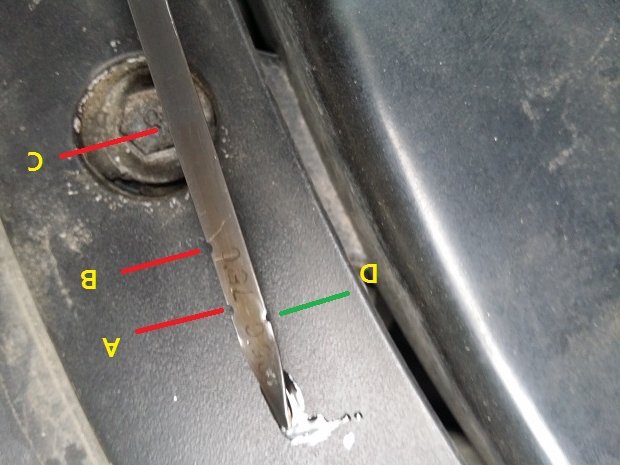

Navarro Postat Octombrie 2, 2015 Partajează Postat Octombrie 2, 2015 Re: Nelamuriri santa-fe Apropo, cum ar trebui sa citesc joja? Eu suspectez ca am mai mult, nivelul e cu mult peste a doua gradatie. Hai sa iti zic cum e cu service-ul la a mea. Pe hartie are schimbul facut la 95.000 de km. In realitate, ce a iesit din ea era negru ca taciunele. Deci ori cutia arde repede uleiul (nu prea cred, schimba ok), ori nu au turnat in ea nimic. Daca nu ar exista masinile mari, lumea ar fi mai trista... Link spre comentariu Distribuie pe alte site-uri Alte opțiuni partajare...

Navarro Postat Octombrie 13, 2015 Partajează Postat Octombrie 13, 2015 Re: Nelamuriri santa-fe Buuuunn... Intre timp am mai facut niste cercetari, si nivelul e ok. Am uneori o smucitura usoara cand schimba vitezele (pe undeva din 2 in 3) si mai ales la cald. Deci probabil niste valve uzate; un mecanic mi-a recomandat un aditiv mai sanatos, asa ca am comandat un Lucas P10009. Va tin la curent. Daca nu ar exista masinile mari, lumea ar fi mai trista... Link spre comentariu Distribuie pe alte site-uri Alte opțiuni partajare...
