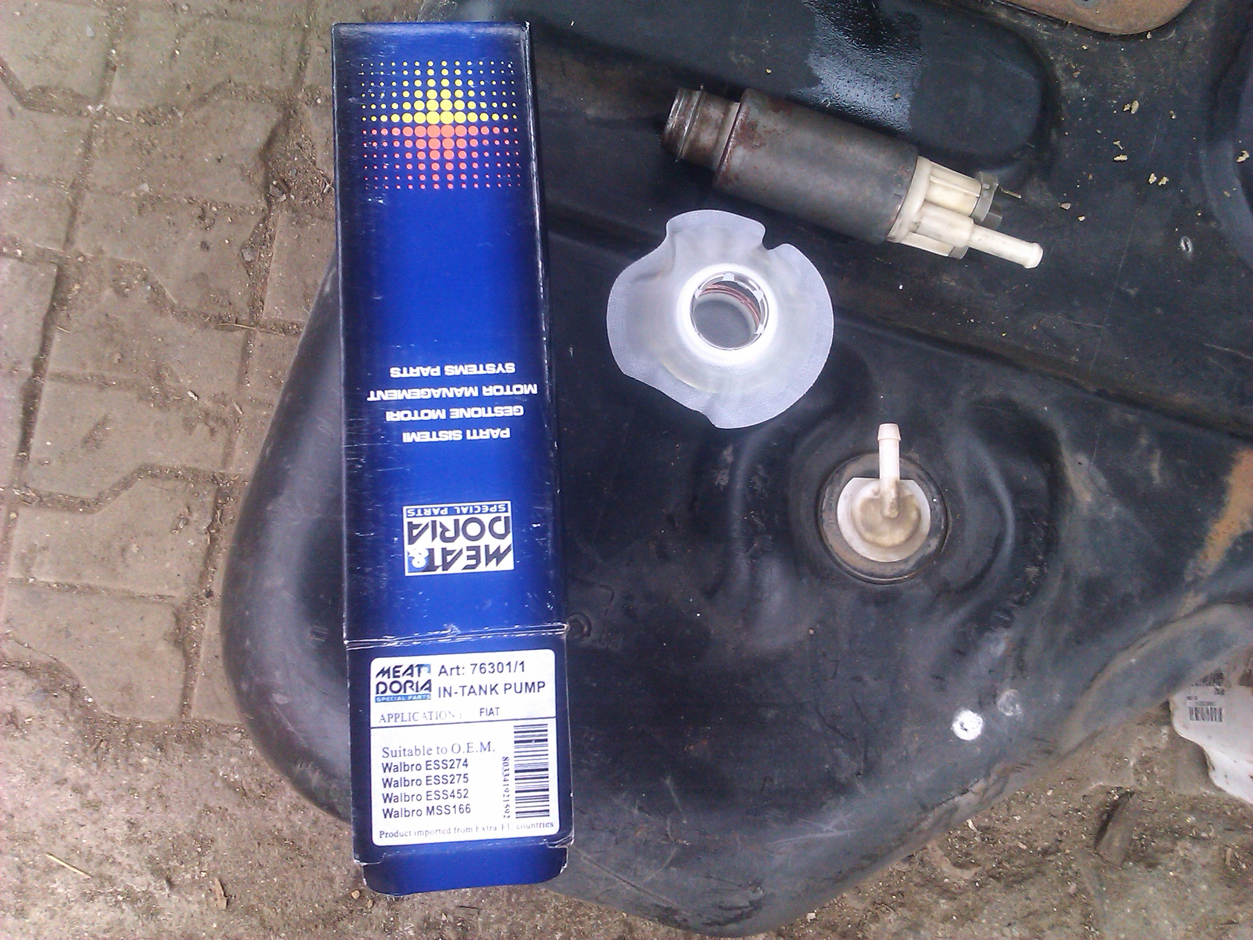

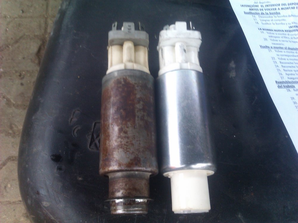

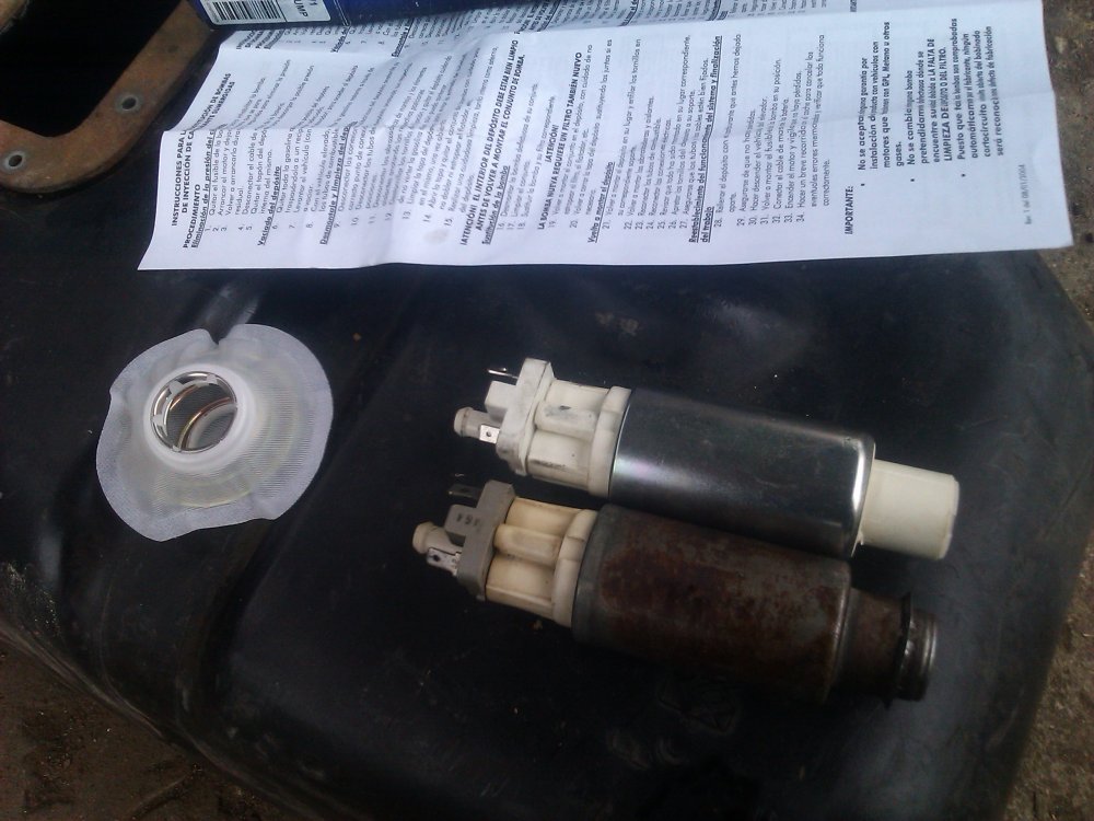

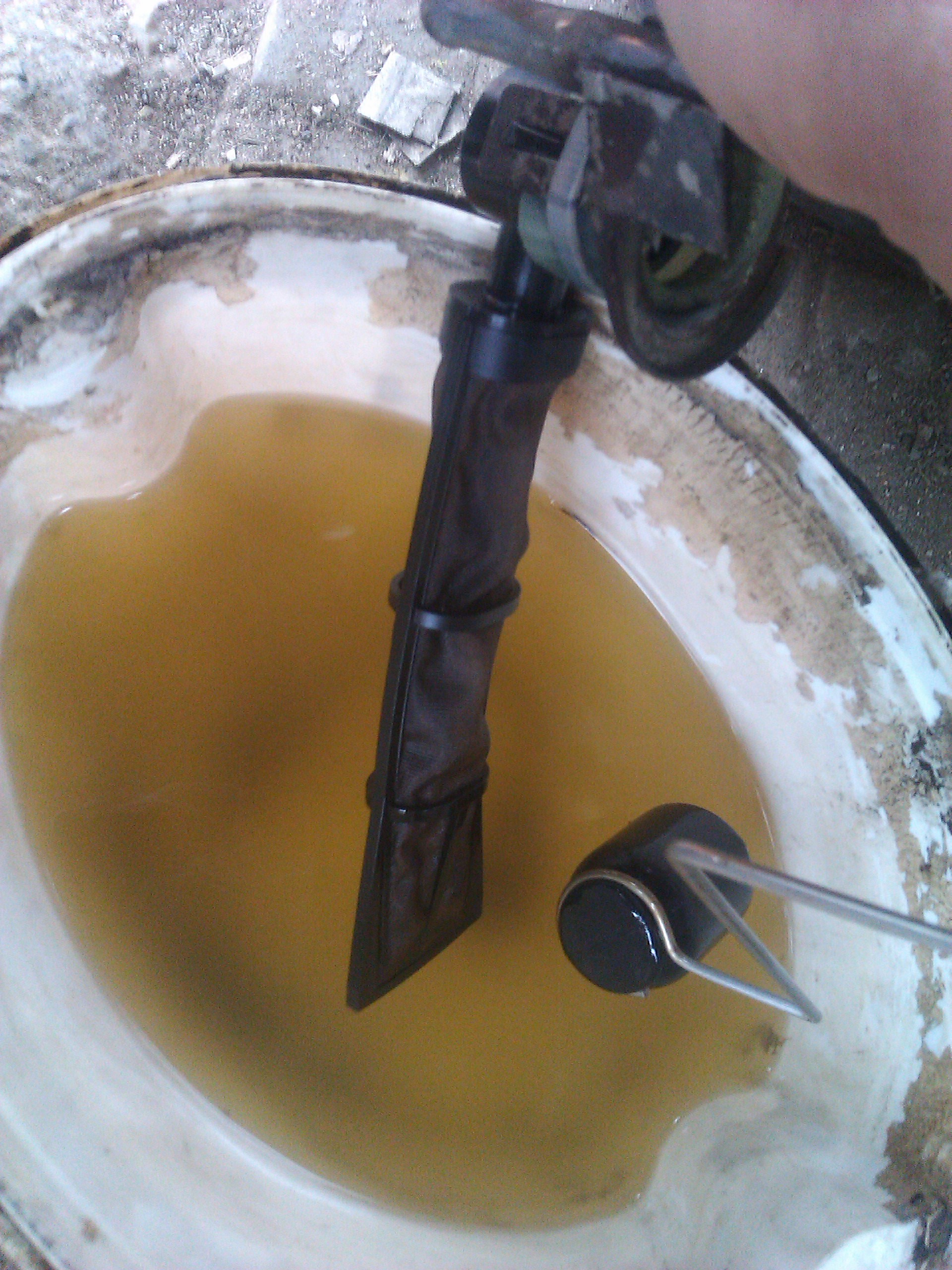

mita31 Postat Noiembrie 1, 2013 Autor Partajează Postat Noiembrie 1, 2013 Re: Un nou Jeep Wrangler (vechi) ... YJ 2,5 injecție multipunct Deși credeam că e ca și pornită azi, se adeverește înc-o dată vorba ”socoteala de acasă nu se potrivește cu socoteala din târg!“ Pe scurtătură, deși aveam scânteie și benzină mașina nu pornește. Am pus benzină în corpul clapetei de accelerație și a pornit. Am scos mufa rapidă din rampa de injecție benzină - presiune mică. Am scos filtrul de benzină, nu e înfundat, am dat iar rezervorul jos ... ștind că pompa are presiunea de lucru ~3bar, am pus degetul pe furtun și am putut să ”opresc“ benzina. Ceea ce nu e corect. Probabil mașina a stat fără benzină în pompa și s-au dus dracu` pastilele din pompă.Am fost la magazin, o pompă nouă marca walbro pt. jeep wrangler yj sau cherokee sau chrysler ... de 3 bar costa între 500 si 700 lei. Acum urmează partea mișto! Același reper, de pe Daewoo Cielo sau Fiat tot 3 bar, am luat-o cu 120 lei. Am fost cu ea, am montat-o în ansamblul de la rezervor și am alimentat-o ... nu ai cum să ții degetul pe ștuțul de benzină. Cred că a mea nu mai făcea nici 0,5 bar. Bine că s-a rezolvat, mâine ...:ha: All-Wheel Drive - it`s all we'll drive! ▀ lllllll ▀ Link spre comentariu Distribuie pe alte site-uri Alte opțiuni partajare...
hdragos Postat Noiembrie 1, 2013 Partajează Postat Noiembrie 1, 2013 Re: Un nou Jeep Wrangler (vechi) ... YJ 2,5 injecție multipunct Bravo Mita,bine de stiut,intradevar costa scump pompa de benzina,eu iau cu pret de achizitie si tot nu reusesc performanta de 120 lei care sincer vorbind imi pare suspect de ieftina,am platit 85 de lei o pompa de benzina pentru dacia 1300. Spor la treaba in continuare,luni iau si eu chiuloasa de la planat si ma apuc sa scot pistonele,segmetii ai am,daca cuzinetii se prezinta bine si timpul imi permite sper ca pe sfarsitul saptamanii viotoare sa scoata fum pe esapament. Sunt modest din fire,toti au gipane,eu am doar JEEP Link spre comentariu Distribuie pe alte site-uri Alte opțiuni partajare...

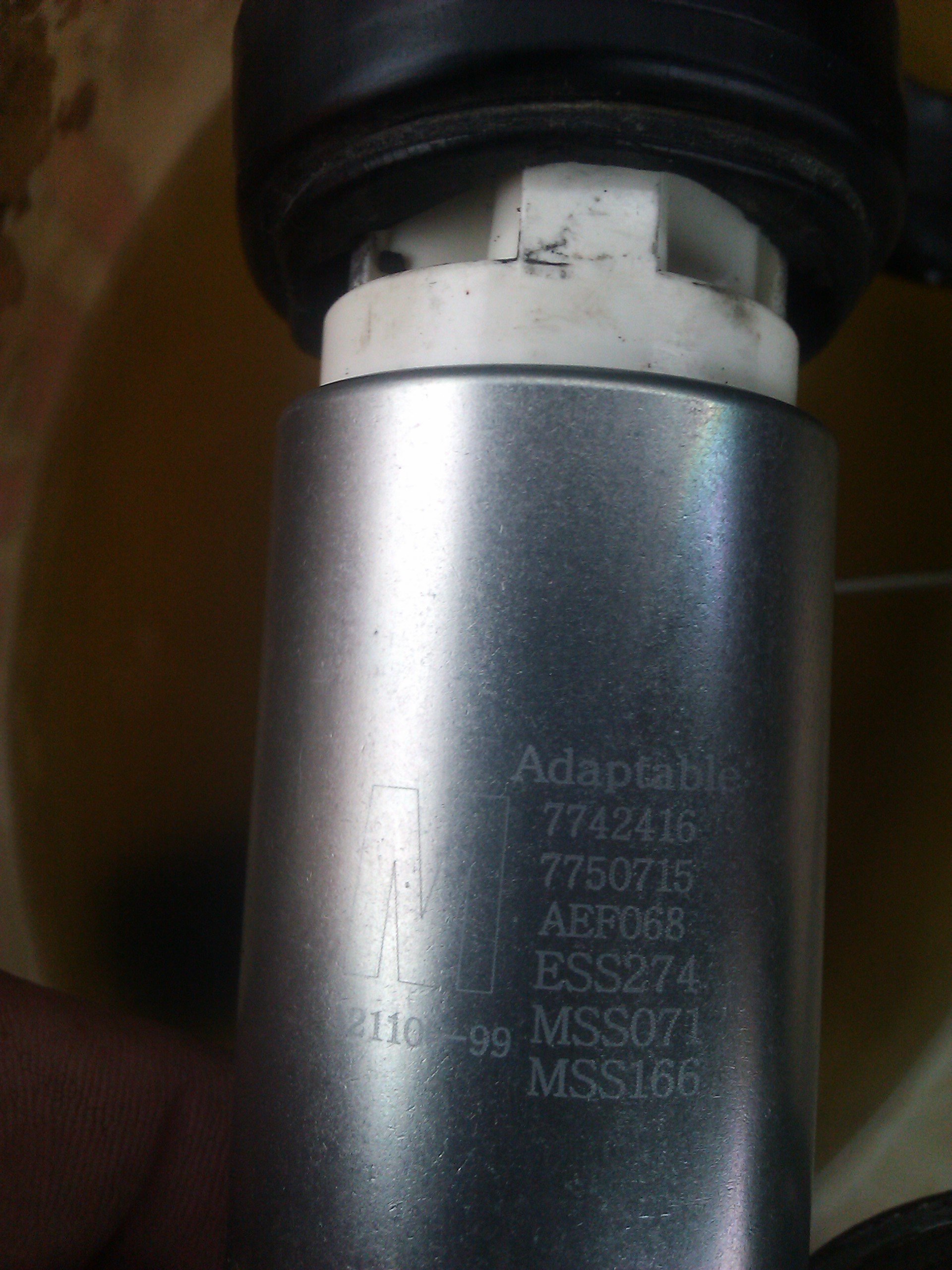

mita31 Postat Noiembrie 1, 2013 Autor Partajează Postat Noiembrie 1, 2013 (editat) Re: Un nou Jeep Wrangler (vechi) ... YJ 2,5 injecție multipunct Dragoș, Nu e nicio problemă. Nu e vorba că aș fi mai zgârcit sau mai bine orientat eu decât tine. Poate doar puțin mai insistent și în mod sigur, cu mai mult noroc, în acest domeniu, al pieselor de schimb. Astăzi, am cunoscut un băiat extraordinar, vinde la un magazin de piese auto. E spirt. Orientat către client, perspicace, amabil, cunoscător de mecanică, nivel avansat, am înțeles că a lucrat pentru un distribuitor național de piese. Recunosc, m-am dus la el, lipsit de încredere, la insistențele unui cunoscut. Știam că pompa de YJ costă 5-600 lei, am căutat 3 zile pe net. Și cunoștința asta mi-a zis: ”hai mă la băiatul ăsta, că-ți găsește mai ieftin, mult mai ieftin că așa găsisem și eu un simering de arbore cotit de nissan patrol cu 240 de lei și el mi l-a adus cu 25 de lei!“ Am ajuns la om, cu pompa în mână, i-am spus ce caut și a început să caute prin 15 programe, pe site-uri, pe e-bay, după cod OEM de pe pompa Walbro, am văzut poze cu vreo 5 modele de pompe din ce în ce mai asemănătoare, până am ajuns la asta, care era pe stoc la un distribuitor local. Am avut noroc cu potrivirea asta cu mașini mult mai uzuale (daewoo nexia/cielo sau fiat). Pe ambalajul reperului scrie Meat & Doria, fit for Fiat, fără model de mașină sau motor, dar pe pompă scrie Walbro și mâine le pozez pe amândouă și pot să-ți dau și codul de pe ea, că am lăsat-o la mașină. Într-adevăr, prețul e uimitor, la second-hand o găsisem cu 150 lei + curierat. Și exista riscul să fie ca a mea. E foarte important și cine caută piesa, părerea mea. De azi înainte, o să-l am în vedere pe băiatul ăsta, pentru că am deseori nevoie de piese auto. Mai ales că, am stat la magazin aprox. o oră de când am ajuns și până a venit pompa, timp în care mi-a mai găsit și alte repere pentru alte mașini, pe care alții nu au fost în stare să mi le găsească și că nu i-am plătit pompa, nu mai aveam bani la mine, i-am zis că mă duc să iau bani și mi-a zis că o plătește el distribuitorului și că pot să-i aduc mâine dimineață banii. Fără să mă cunoască. Mare om, mare caracter! Numai bine! Editat Noiembrie 1, 2013 de mita31 All-Wheel Drive - it`s all we'll drive! ▀ lllllll ▀ Link spre comentariu Distribuie pe alte site-uri Alte opțiuni partajare...
danciucu Postat Noiembrie 1, 2013 Partajează Postat Noiembrie 1, 2013 Re: Un nou Jeep Wrangler (vechi) ... YJ 2,5 injecție multipunct De apreciat efortul vânzătorului. Bine ca ai ales pompa care trebuie caci Daewoo/Cielo are și versiuni de pompe de 7 bar. Eu unul știu ca e vorba de 3.5 bar pentru noi. XJ '96 2.5i, WJ '00 4.7 Link spre comentariu Distribuie pe alte site-uri Alte opțiuni partajare...

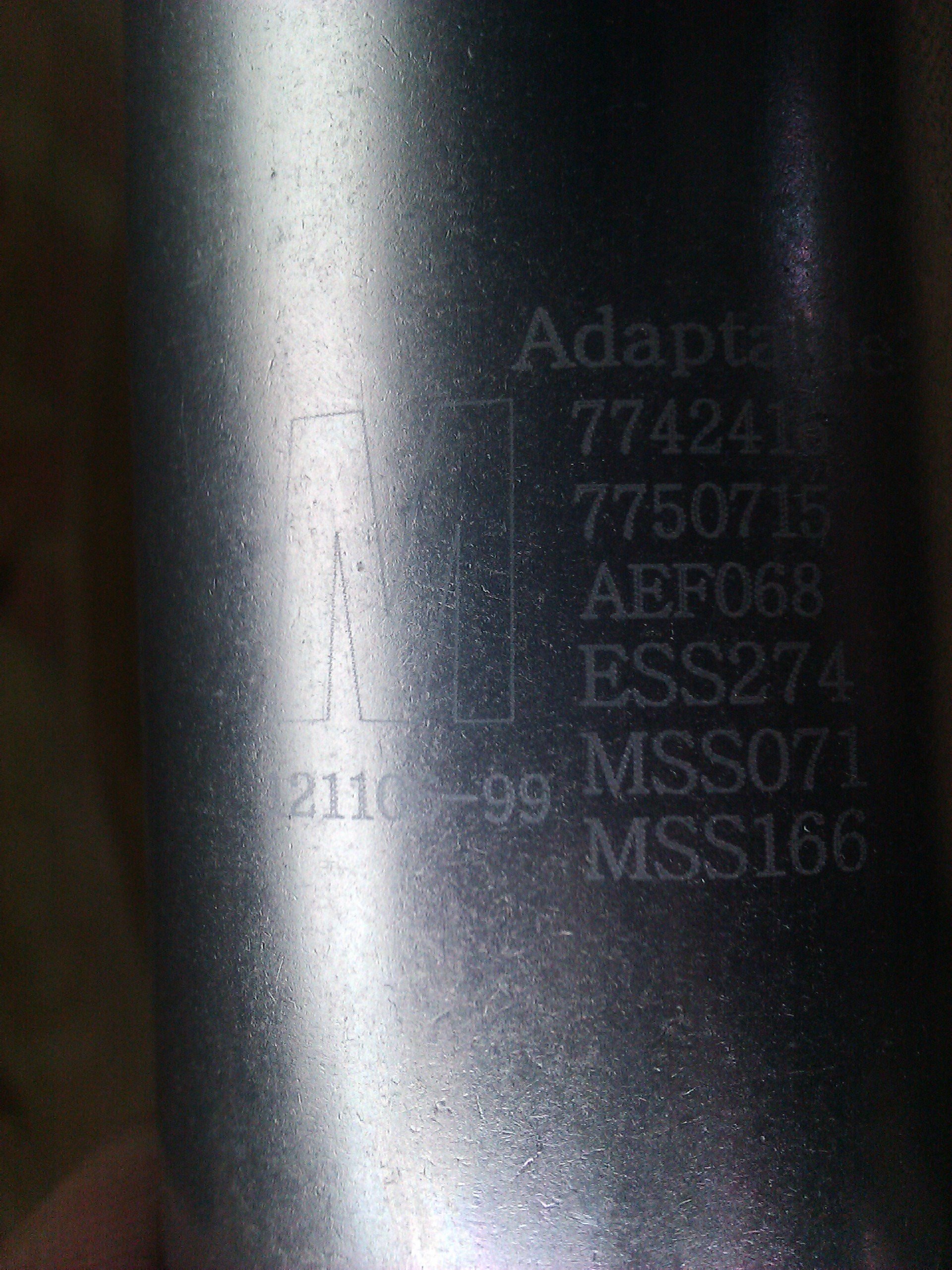

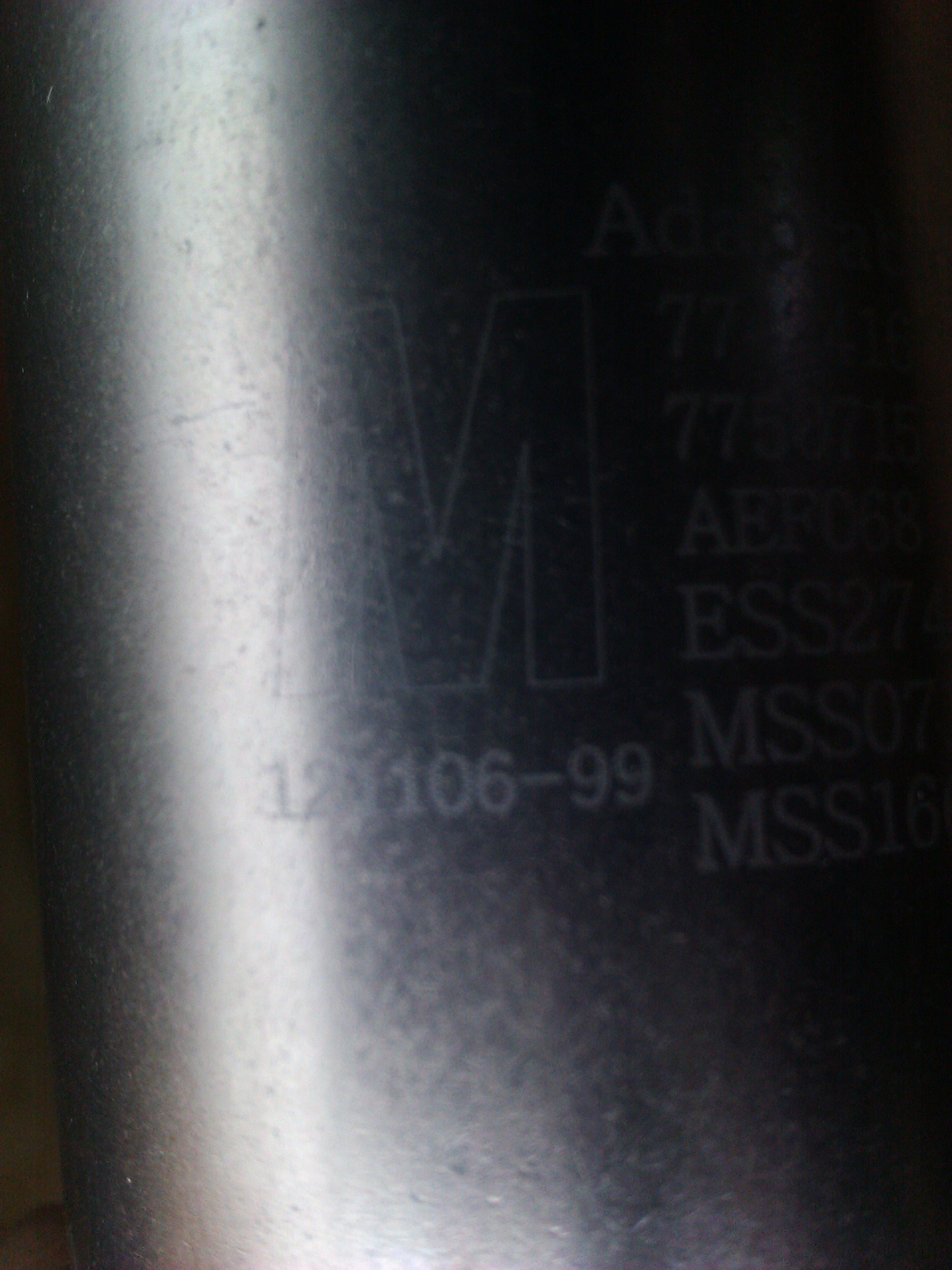

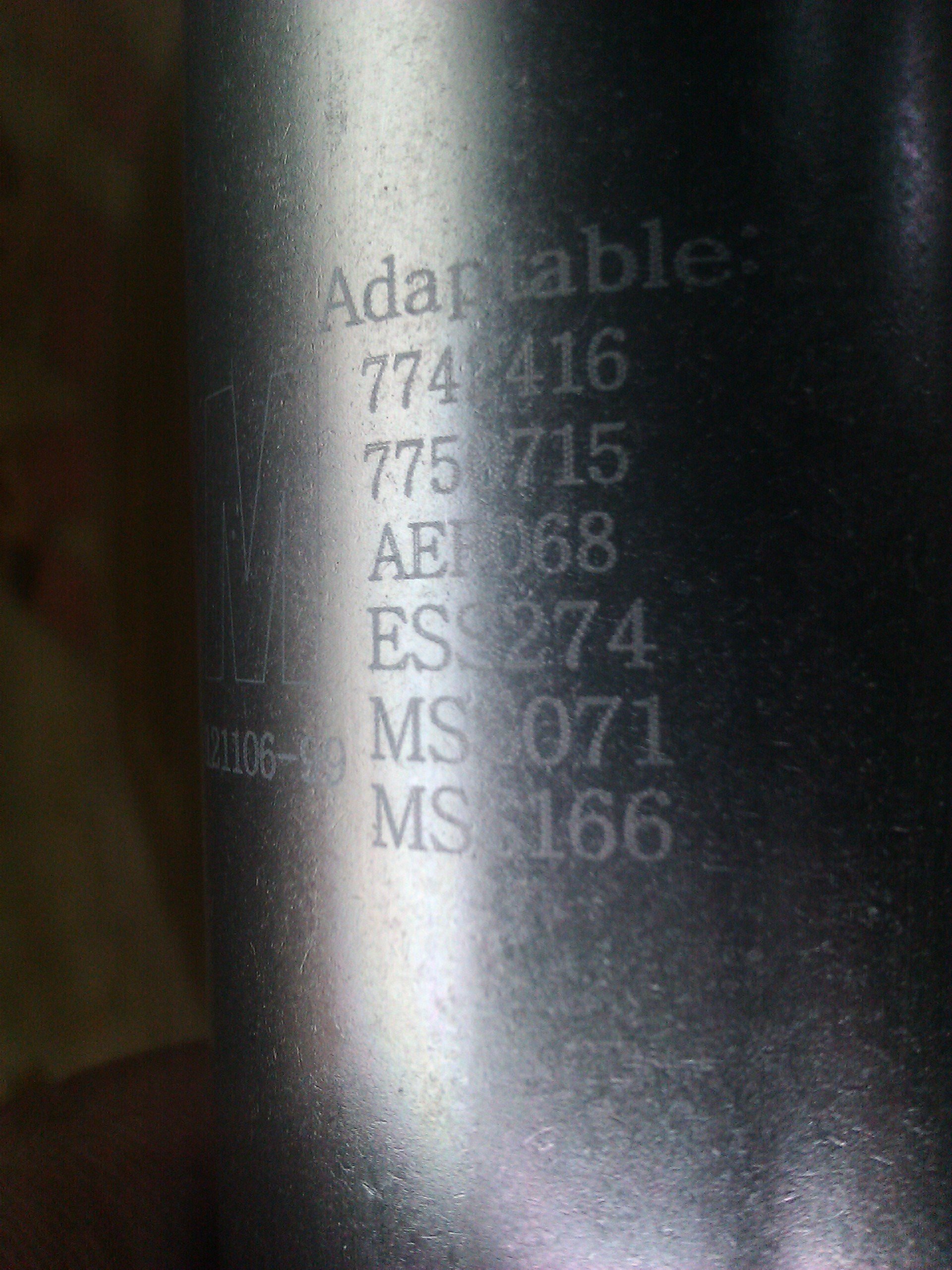

mita31 Postat Noiembrie 2, 2013 Autor Partajează Postat Noiembrie 2, 2013 (editat) Re: Un nou Jeep Wrangler (vechi) ... YJ 2,5 injecție multipunct Am revenit cu imaginile promise: Singura diferență între cele două repere este forma sitei sorbului care se atașează sub pompă. Și rectific, pe pompă nu scrie Walbro, pompa este Meat & Doria, poate înlocui modelele de pompe Walbro după cum se vede pe ambalaj. Această pompă a costat 120 lei. Magazinul a plătit 98 lei pe ea, către distribuitor, în fața mea. Distribuitorul respectiv este Inter Cars. Am schimbat-o, mașina pornește dar nu stă decât câteva secunde (2-3) mai dă și rateuri uneori și apoi se oprește. Am scânteie, am benzină ... suspectez că s-a umblat pe la distribuitor și ori a fost scos cu totul din bloc și pus incorect, ori e vreo greșeală la fișe. M-am documentat în seara asta, m-am pregătit cu scheme, poze și sper să-i dau de cap până la urmă. Toate cele bune!:h5 Editat Noiembrie 2, 2013 de mita31 All-Wheel Drive - it`s all we'll drive! ▀ lllllll ▀ Link spre comentariu Distribuie pe alte site-uri Alte opțiuni partajare...
