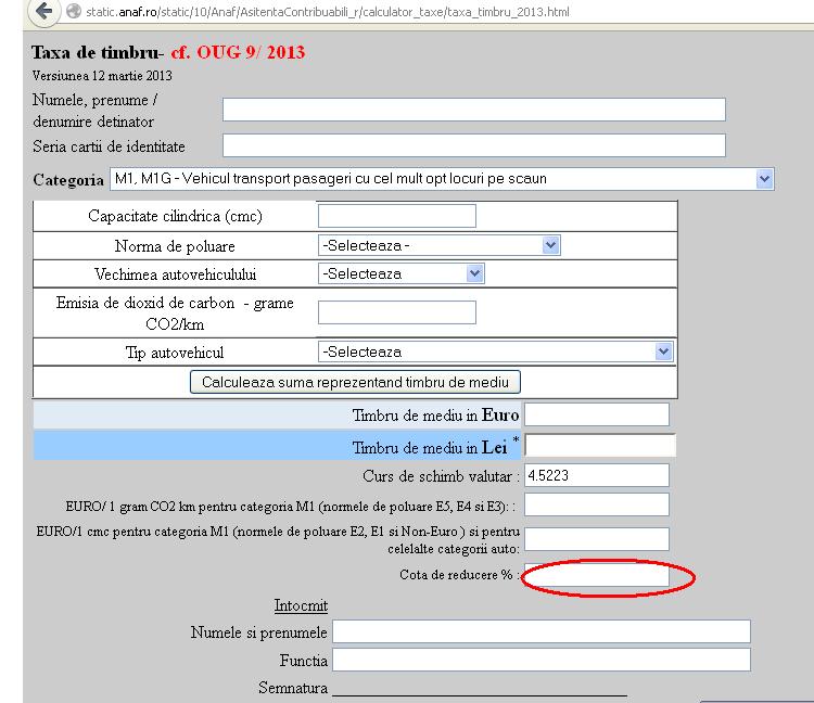

teddybear Postat Noiembrie 7, 2013 Partajează Postat Noiembrie 7, 2013 Re: Emisii CO2/km / cat poate fi taxa de timbru pe un y61 din 2003 Bun dar calculatorul nu iti da suma finala de plata? Eu am crezut ca el calculeaza si reducerea. Sau reducerea trebuie sa o calculez eu? Se poate pune eventual un link cu un calculator ok pentru taxa de mediu? Suma finala de plata ti-o indica doar ANAF-ul in hartia pe care ti-o elibereaza. Calculatoarele on-line sunt doar orientative. Chiar si calculatorul on-line al ANAF iti indica cota de reducere, in procente: It's not a "Jeep thing" it's the real thing ....LAND ROVER ! Land Rover Owners Club Romania Link spre comentariu Distribuie pe alte site-uri Alte opțiuni partajare...
Irod Postat Noiembrie 7, 2013 Autor Partajează Postat Noiembrie 7, 2013 Re: Emisii CO2/km / cat poate fi taxa de timbru pe un y61 din 2003 Buuuun , si atunci dupa ce introduc informatiile legate de an , cm3 , CO2 imi da o suma de plata in euro. La acea suma voi calcula eu reducerea care e trecuta mai jos pe pagina? Nissan Terrano R20 Panzer II BFG MT Nissan Patrol Y61 Panzer IV BFG MT Natura si aventura Link spre comentariu Distribuie pe alte site-uri Alte opțiuni partajare...
teddybear Postat Noiembrie 7, 2013 Partajează Postat Noiembrie 7, 2013 Re: Emisii CO2/km / cat poate fi taxa de timbru pe un y61 din 2003 Buuuun , si atunci dupa ce introduc informatiile legate de an , cm3 , CO2 imi da o suma de plata in euro. La acea suma voi calcula eu reducerea care e trecuta mai jos pe pagina? Teoretic, da! Practic, "incurcate sunt caile ANAF-ului", de asta au si specificat "orientativ" la calculatorul on-line (ca si la celelalte calculatoare on-line privind taxe si impozite). It's not a "Jeep thing" it's the real thing ....LAND ROVER ! Land Rover Owners Club Romania Link spre comentariu Distribuie pe alte site-uri Alte opțiuni partajare...
JurasikMan Postat Noiembrie 7, 2013 Partajează Postat Noiembrie 7, 2013 Re: Emisii CO2/km / cat poate fi taxa de timbru pe un y61 din 2003 Calculatorul ANAF-ului tine cont si de depreciere. Aceea este suma pe care trebuie sa o platesti , daca ai incadrat corect masina la , omologare , varsta , capacitate si noxe. Este prohibitiva. Sa vezi impozite pe cladiri din 2014 ....o sa ti se pare "giugiuc" timbrul de mediu. Link spre comentariu Distribuie pe alte site-uri Alte opțiuni partajare...
Irod Postat Noiembrie 8, 2013 Autor Partajează Postat Noiembrie 8, 2013 Re: Emisii CO2/km / cat poate fi taxa de timbru pe un y61 din 2003 Din pacate datorita costurilor mari ale taxei de timbru sunt conditionat si de aceasta pe langa costul masini :(. Am facut un calcul pentru un Y61 din 1999-2000 cu motorul de 2,8. Aci costul taxei variaza intre 2300 si 2500 euro. Pe partea de jos a paginii cu calculatorul mai apare si o cota de reducere de 89%. Daca aplic acest procent la 2500 euro de exemplu, imi iese o taxa de 300 euro ( adica mai mica decat pentru autoutilitara). Sigur nu fac eu ceva bine. Sigur cota de reducere se aplica dupa ce calculul e finalizat sau este aplicata automat in calculatie si este data acolo jos pe pagina numai cu titlu informativ ? (asa sa stie si romanul ce reducere i s-a facut?). Nissan Terrano R20 Panzer II BFG MT Nissan Patrol Y61 Panzer IV BFG MT Natura si aventura Link spre comentariu Distribuie pe alte site-uri Alte opțiuni partajare...
zep Postat Noiembrie 8, 2013 Partajează Postat Noiembrie 8, 2013 Re: Emisii CO2/km / cat poate fi taxa de timbru pe un y61 din 2003 taxa care o calculezi pe site-ul anaf este gata redusa,procentul ala din josul paginii iti arata ce cota de reducere s-a aplicat . pt y61 singura varianta decenta ramane autoutilitara. Link spre comentariu Distribuie pe alte site-uri Alte opțiuni partajare...
