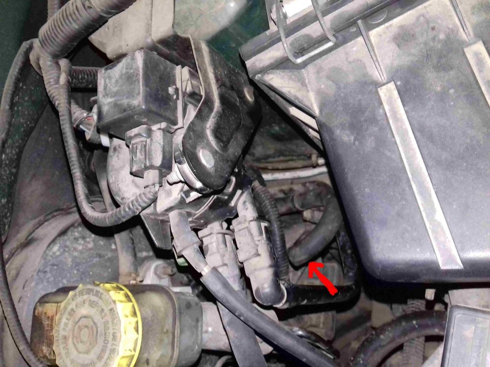

cyobyflo Posted December 15, 2018 Share Posted December 15, 2018 (edited) Re: Soft-roader: Ford Maverick 2, 2002 Va salut colegii cu ,,Mavriche" .Am un Maverick din 2001 2.0 124cp ,l-am luat din Germania cu chiulasa in porbagaj si restul ,adica suruburi ,piulite, etc.. in cutii de carton , ordonat neamtul nu am ce zice dar tot a fost un pic de puzzle pt mine sa il repar avand in vedere ca sunt cat de cat de meserie dar un Maverick nu imi trecuse prin mana ,nici nu stiu daca mai este vreunul prin Craiova ca nu am vazut .In fine dupa ce am schimbat supapele ca erau topite si am rectificat chiulasa plus ghiduri,simeringuri,etc l-am pornit merge ca motor si restul destul de bine si binenteles primul drum a fost testul la Dunare la pescuit ca pentru asta defapt l-am si luat ca destul am omorat o gramada de ani Focusul meu 2001 1.8 tddi pe malurile Dunarii .Am fost super multumit de cum a mers si s-a cunoscut saltul de la un break la un 4x4 o sa pun si o poza sa se vada ce l-am omorat prin namoale.Bun acum sa trec la o intrebari si eventual un ajutor din partea voastra .De vreo 2-3 luni imi fructueaza relantiul dar nu foarte mult undeva in jur de 50 de ture adica 700 la 750 la voi la cat sta relantiul si a doua intrebare tot umbland pe la motor pt relantiu am gasit un furtun care l-am omis cand am facut motorul si nu stiu unde vine , am inebunit cautand si nu imi dau seama, este un furtun cam de 20 diametru si vine de sub masina de la canister vapor am sa pun si niste poze cu el este pe semiaripa stanga sub electrovalva evap daca puteti va rog spuneti unde vine ,,introbagat'' :grin: A si inca o intrebare cand dau in marsalier se adude ceva in spate sa fie cardanul ??? Va salut si va multumesc anticipat.[ATTACH=CONFIG]291845[/ATTACH] Edited December 15, 2018 by cyobyflo Link to comment Share on other sites More sharing options...
cyobyflo Posted December 15, 2018 Share Posted December 15, 2018 Re: Soft-roader: Ford Maverick 2, 2002 Astea sunt pozele cu furtunul . Link to comment Share on other sites More sharing options...
ERR Posted December 16, 2018 Author Share Posted December 16, 2018 (edited) Re: Soft-roader: Ford Maverick 2, 2002 Salutare, Uite asa incet incet creste numarul posesorilor de maverick :) Sa te bucuri de jucarie si sa nu iti faca probleme. Eu nu prea ma stiu cu mecanica dar sper sa te ajute ce am zis mai jos - cu motorul cald acul la turometru mi se pare destul de jos dar nu stiu sa zic daca 700 sau 800 rpm. Oscilatii au mai fost ocazional la relanti dar au disparut daca am accelerat putin. Poate te ajuta o diagnoza? Merge si cu un tester ordinar OBD2 cu bluetooth si aplicatia Torque pe telefon. Eu am luat la un moment dat de pe olx geva de genul asta https://www.olx.ro/oferta/vand-elm-327-obd-2-interfata-diagnoza-tester-telefon-bluetooth-engine-ID9Wd2B.html#232e4db543 Sau poti verifica sa nu fie murdara admisia de la valva pcv ce aduce gazele din carter - furtunul acela e "liber" si la mine. E ceva aerisire cred. - sunet la dat in spate ... habar nu am. Daca ar fi cardanul ma gandesc ca ar face si la mers normal, accelerari etc. Daca ai acces la elevator poti verifica jocul de la cardan si sa bagi ranga ici colo ca sa nu fie joc la vreo bucsa. Daca te stii cu engleza si mecanica te pot ajuta cu manualul Haynes (un fel de manual de service). Sanatate Robert Edited December 16, 2018 by Astral Link to comment Share on other sites More sharing options...
cyobyflo Posted December 17, 2018 Share Posted December 17, 2018 (edited) Re: Soft-roader: Ford Maverick 2, 2002 Salutare ERR Robert La fel si la mine cu relantiul daca ii dau 2-3 sprituri , nu de vin :grin: , revine la normal sau daca calc frana de 2-3 ori cred ca am vreo scapare pe admisie sau pe vacum de aer dar am sa-mi fac un aparat de verificat pierderi pe admisie sau vacum si daca ii dau de cap am sa va anunt ,asta e aparatul . Cu furtunul am inteles , multumesc . Pe spate cred ca sa intamplat ceva de cand am tras pe cineva dintr-un sant , am cuplat 4x4 si am fortat-o un pic si atunci am auzit ceva pe spate trosnind si daca ma gandesc bine cam de atunci a inceput sa faca urat cind dau in marsalier, am sa o ridic pe elevator sa vad ce e. Cu manualul nu ar fi rau sa il am sa il consult un pic si chiar as ramane dator cu o bere cand ajungi prin Craiova daca mi-l trimiti si mie. Am dat comanda la elm asta https://www.olx.ro/oferta/forscan-elm327-bt-romana-interfata-diagnoza-tester-ford-IDars8h.html#71bbd06ba9 zilele astea sunt pe ea. A si cel mai important ,te rog frumos , cand mai ai ocazia sa ai masina pe elevator dau o naveta de bere daca imi faci si mie o schita cu dimensiuni si tot ce trebuie la scut ca nu il gasesc niciunde si vreau sa fac unul . Multumesc si tinem lagatura. Catalin. Edited December 17, 2018 by cyobyflo Link to comment Share on other sites More sharing options...

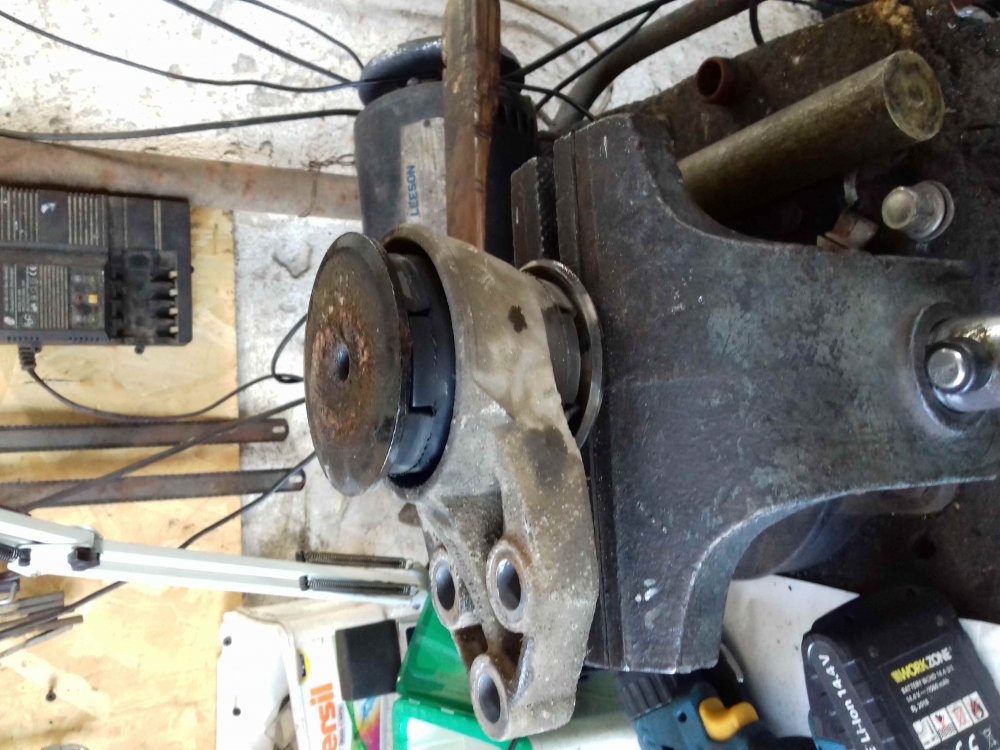

cyobyflo Posted December 23, 2018 Share Posted December 23, 2018 (edited) Re: Soft-roader: Ford Maverick 2, 2002 Ieri am schimbat crucea cardanica de la cardanul din fata si am descoperit ca de fapt si trosnitul cand dadeam in spate se intampla din cauza ei si suportului antibalans al motorului care este varza problema e ca nu il gasesc decat OEM si este cam scump 700 de lei dar mai caut ca daca nu il schimb imi termina si crucea cardanica PE care am schimbat-o. Edited December 25, 2018 by Astral Link to comment Share on other sites More sharing options...
ERR Posted December 27, 2018 Author Share Posted December 27, 2018 Re: Soft-roader: Ford Maverick 2, 2002 Salutare Ti-am trimis pe PM linkul la manualul de service. Vad ca zici ca ai probleme cu suportul antibalans al motorului. Daca e vorba de suportul motor din partea din spate sa stii ca si eu al mau a fost dus si am comandat FEBEST de pe amazon. Vezi daca e cel de mai jos ( ai si schita cu ceilalti suporti si codurile lor) https://febest.de/en/details/rear_engine_mount-mzm_eprr si daca vad bine il poti comanda cu vreo 47 EUR cu transport inclus direct de la ei (Eu am comandat de pe amazon.de acum 4 ani si a venit rapid direct acasa) https://shop.febest.eu/rear-engine-mount-mzm-eprr.html Spor sa ai si sarbatori fericite Robert Link to comment Share on other sites More sharing options...

cyobyflo Posted December 28, 2018 Share Posted December 28, 2018 Re: Soft-roader: Ford Maverick 2, 2002 In primul rand sa te bucuri de Kodiaq si fara evenimente. In al doilea rand multumesc pentru ajutor mai ales pentru carte si restul si chiar am vorbit serios am sa iti trimit pe pm nr de telefon daca ai drum prin Craiova sa ma suni sa dau berea promisa. suportul de la motor deocamdata l-am ,,tunat'' , l-am dat jos am taiat din teava de pe mijlocului lui pt ca se pot demonta capacele suportului si avand joc si pe orizontala si pe verticala prin taiere de vreo 5 mm din teava din mijlocului suportului am eliminat jocul dintre ,,saibele'' de jos si sus al suportului de cauciuc iar pe teava am bagat un furtun de apa panzat ,cam greu dar am reusit,dupa care un pic de vaselina si bagat la loc prin suportul de cauciuc si ansamblat totul la loc.Deocamdata nu mai are joc si numai trepideaza mai ales cand mergeam in spate oricum daca nu o sa reziste e ca si cumparat cel care mi l-ai trimis. Am sa atasez si poze pt. cei care vor sa incerce. PS undeva intr-o poza incercam cu bormasina sa dau gaura sa desprind capacele suportului si noroc ca mi-a scapat din menghina si cazand jos sa desprins capacul mai mic al suportului pt ca nu stiam ca se desfac unul fata de altul :grin: Link to comment Share on other sites More sharing options...
