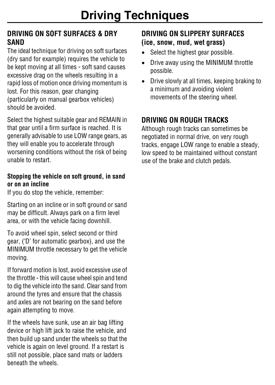

sierrafery Postat Septembrie 10, 2015 Partajează Postat Septembrie 10, 2015 Re: Range Rover Vogue 2005 niste sfaturi de baza aici: http://www.landrover.co.uk/ownership/guides-and-manuals/off-road-driving.html NU RASPUND USERILOR CU PROFIL INCOMPLET LA MASINA(model, an, motor, transmisie), NU RASPUND PE PM LA PROBLEME TEHNICE SAU DE INTERES GENERAL Discovery Td5 ES , "00. manual, ECU tunat, intercooler marit...merge de rupe Link spre comentariu Distribuie pe alte site-uri Alte opțiuni partajare...
soferman Postat Septembrie 11, 2015 Autor Partajează Postat Septembrie 11, 2015 (editat) Re: Range Rover Vogue 2005 Omul cat traieste invata, uite asa am aflat ca in off road: - la ascensiune se recomanda utilizarea unei trepte superioare, eu foloseam treapta 1. - la trecerea prin sleauri adanci cu o singura parte a masinii se recomanda ca masina sa fie coborat cat mai jos (in cazul suspensiei pneumatice) - la trecerea prin vaduri de apa se recomanda utilizarea treptei a 2-a de viteza Editat Septembrie 11, 2015 de soferman http://range-rover-vogue.blogspot.ro/ Range Rover Autobiography, 3.6 L, 272 Cp Link spre comentariu Distribuie pe alte site-uri Alte opțiuni partajare...
sierrafery Postat Septembrie 11, 2015 Partajează Postat Septembrie 11, 2015 Re: Range Rover Vogue 2005 :grin::old... ai sa vezi ca tactica e aprox 80% si restul dimensiunea/profilul rotilor:wink:... iar pentru ca tactica sa functioneze cat mai bine masina trebuie sa fie cat mai stock pentru ca sistemele sa faca exact ceea ce au fost concepute sa faca si pentru care au fost minutios calibrate pe echiparea originala.... in linkul ala sunt doar niste ponturi generice, in Owner's hanbook e descris personalizat pentru fiecate tip/motorizare de aceea e de dorit sa faci rost de unul.. o mostra din cartea pt D2 NU RASPUND USERILOR CU PROFIL INCOMPLET LA MASINA(model, an, motor, transmisie), NU RASPUND PE PM LA PROBLEME TEHNICE SAU DE INTERES GENERAL Discovery Td5 ES , "00. manual, ECU tunat, intercooler marit...merge de rupe Link spre comentariu Distribuie pe alte site-uri Alte opțiuni partajare...
