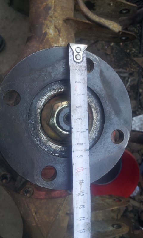

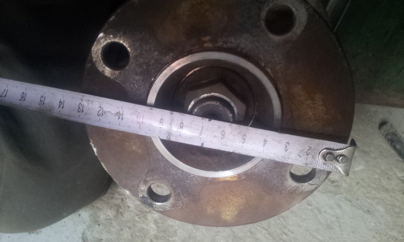

ovidiua-car Postat Februarie 6, 2014 Partajează Postat Februarie 6, 2014 Re: Difera puntile ? de la 2,8L - 3L? ...si flansele difera la puntea spate....Cardanul de 2,8 este mai mic....iar flansele nu se potrivesc de la unul la altul....doar cu mici modificari. Link spre comentariu Distribuie pe alte site-uri Alte opțiuni partajare...

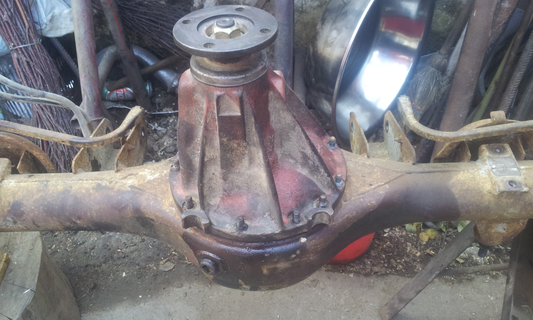

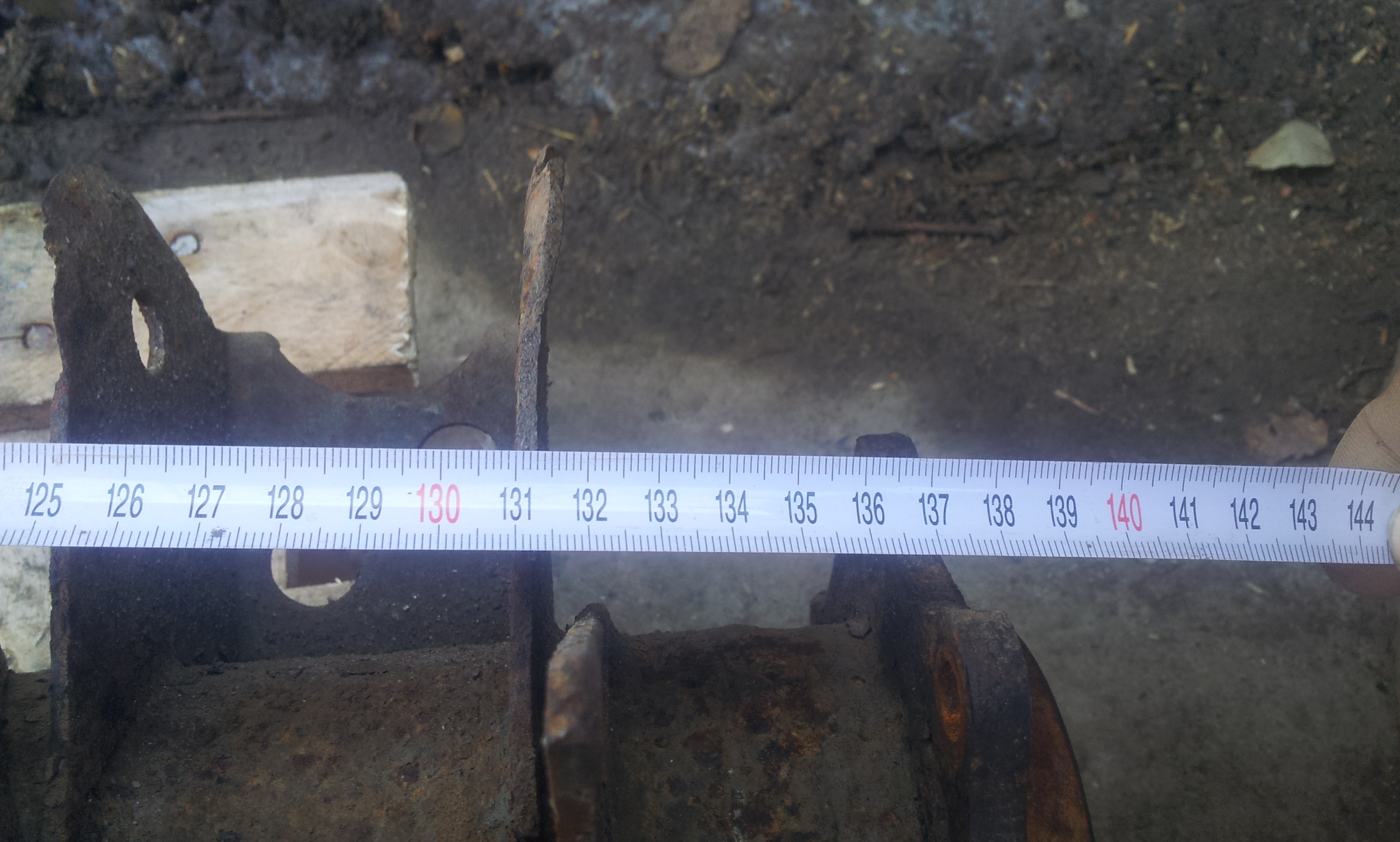

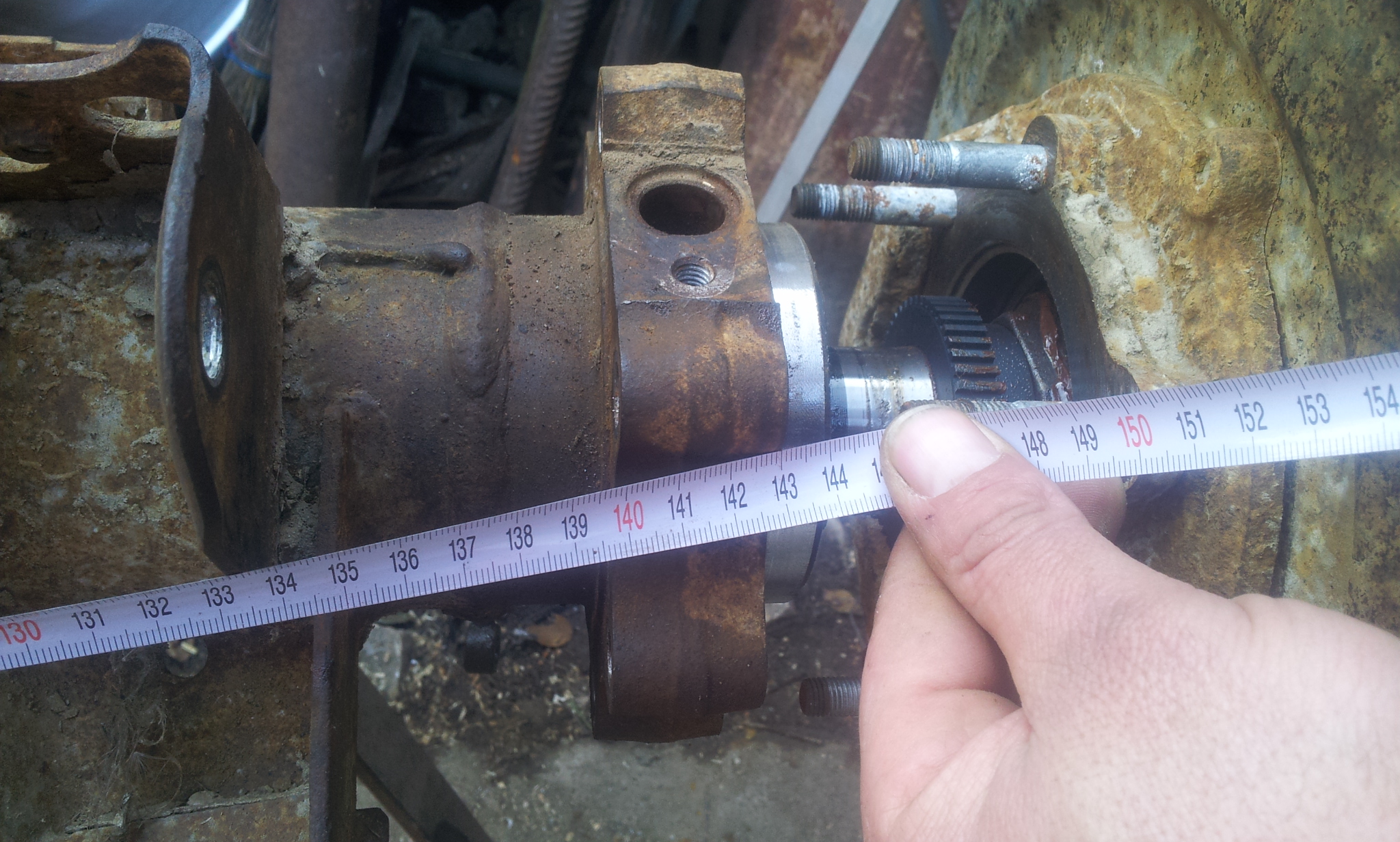

marx5 Postat Februarie 6, 2014 Partajează Postat Februarie 6, 2014 Re: Difera puntile ? de la 2,8L - 3L? maine am sa va pun poze si detalii exacte ce difera intre ele Transsylvania Off Road Club "ELEFANTUL" Link spre comentariu Distribuie pe alte site-uri Alte opțiuni partajare...
marx5 Postat Februarie 7, 2014 Partajează Postat Februarie 7, 2014 Re: Difera puntile ? de la 2,8L - 3L? concluzie;difera latimea lor din cauza abs-ului (3+3 cm)deci si planetarele sunt mai lungi la y61,difera rapoartele,difera flansele de la cardan in schimb se poate pune grupul diferential cu totul de pe una pe cealalta. 1 Transsylvania Off Road Club "ELEFANTUL" Link spre comentariu Distribuie pe alte site-uri Alte opțiuni partajare...
