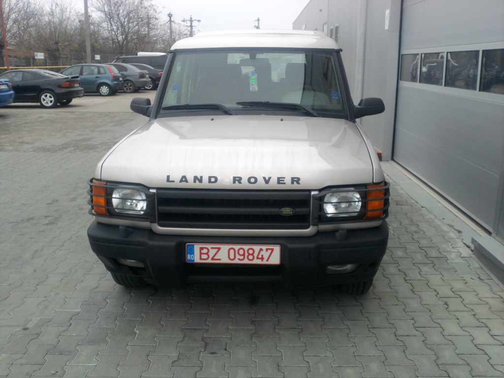

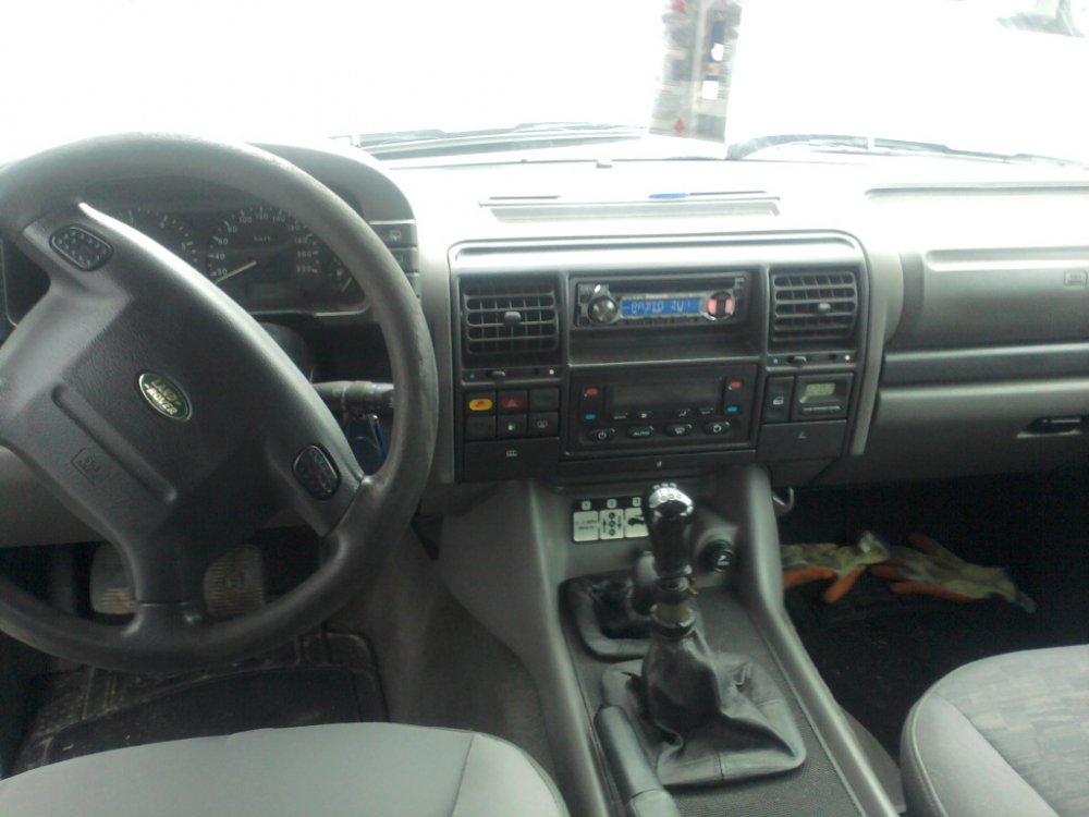

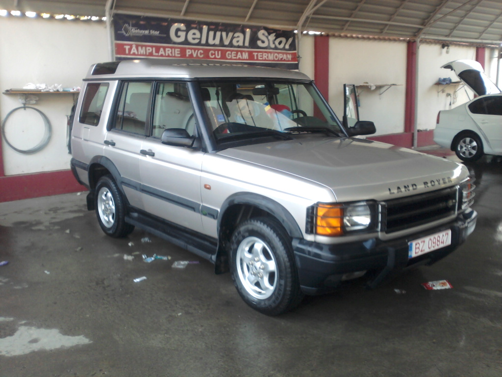

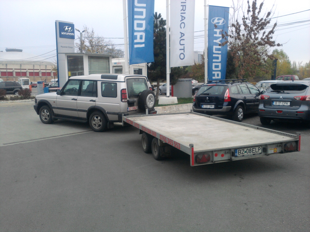

manolacheandrei Postat Noiembrie 23, 2013 Partajează Postat Noiembrie 23, 2013 masina este din 2001 adusa din italia unde in acte era autoutilitara dar in patria noastra Romania cei de la RAR nu au fost de accord si au scoso autoturism M1G masina se prezinta in general bine in bord are 205000km (dar am o nelamurile pentru ca afisajul din bord palpaie tot timpu) pretul a fost 3500euro un pret destul de ok avand in ved ere ca masina are anvelope noi goodyaer si functioneaza totul pe ea motorul toarce fara trepidati sau batai anormale o problema am in schimb la ambreiaj cam asa se prezinta masina in privinta ambreiajului vreau sa va cer si putin ajutor la plecarea de pe loc masina trepideaza putin apoi merge normal , nu patineaza in sarcina. dimineata cand este rece si pana fac ceva km daca calc pedala de ambreiaj se aude un zgomot , daca dau drumul la pedala dispare acum intrebarile de unde cumpar mai ieftin piesele este nevoie sa schimb si volanta sau doar placa disc rulment (mentionej ca o sa traga de o platforma multi km) Multumesc anticipat de sfaturi Andrei 0724084669 Toyota j12 TRACTARI AUTO 0724084669 Link spre comentariu Distribuie pe alte site-uri Alte opțiuni partajare...
Iulian G Postat Noiembrie 23, 2013 Partajează Postat Noiembrie 23, 2013 (editat) Re: Am intrat si eu in randul posesorilor de disco 2 td5 Bun venit in randul detinatorilor de LR! Sa o stapanesti sanatos si sa te duca fara probleme pe unde vei dori! :grin: Judecand dupa fotografii arata bine! La afisajul kilometrajului, palpaitul se datoreaza nesincronizarii valorii afisajului in unitatile ce stocheaza aceasta valoare. Bordul, BCU, ECU, toate trebuie sa aiba stocate in memoriile lor acelasi nr de km! In cazul tau ori cineva "s-a jucat" incercand sa dea km inapoi (greu la LR, dar cel mai probabil in cazul tau), ori au schimbat bordul sau una din unitati de pe alta masina si n-au mai sincronizat km?! Cauta un tester dedicat LR si sincronizeaza km! Cat despre ambreiaj, vibratia la plecarea de pe loc se poate datora unei usoare descentrari a discului, diafragmei placii de presiune sau a uzurii inegale ale zonei de contact a diafragmei cu rulmentul de presiune! Zgomotul la rece poate fi un prim semn ca rulmentul e pe duca, dar numai o examinare atenta poate diagnostica cu precizie sursa! Volanta trebuie verificata atent atunci cand ambreiajul este dat jos. E o volanta cu dubla masa ce are incorporat un amortizor de oscilatii in ea. Ca simptom cand volanta e pe duca, la relanti sau la anumite valori ale turatiei motorului simti niste vibratii ce se amplifica cu cat creste jocul/uzura amortizorului de oscilatii. Deasemenea zona de contact cu discul trebuie atent verificata. Daca vrei sa faci o treaba nemteasca o poti schimba preventiv daca schimbi ambreiajul. Durata de viata a volantelor cu dubla masa este puternic influentata de finetea cu care a fost folosit ambreiajul in special, un stil smuncit, agresiv, cu socuri la schimbarea treptelor reducandu-i viata semnificativ. Daca citesti sectiunea dedicata LR-ului Discovery vei gasi multe informatii despre masina si problemele specifice care, cunoscute din timp, pot preveni cheltuieli inutile. Piesele de schimb au preturi decente pt un 4x4. Succes!:wink: Editat Noiembrie 23, 2013 de Iulian G Link spre comentariu Distribuie pe alte site-uri Alte opțiuni partajare...

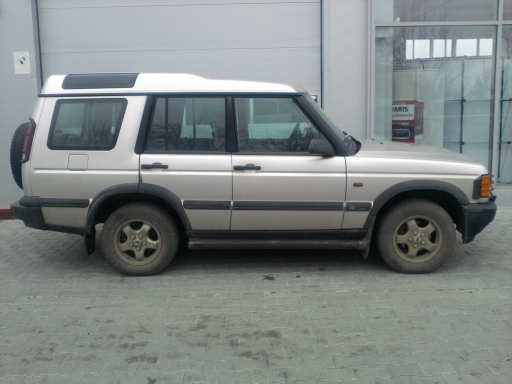

bus74 Postat Noiembrie 23, 2013 Partajează Postat Noiembrie 23, 2013 Re: Am intrat si eu in randul posesorilor de disco 2 td5 Salut! Tracteaza cu usurinta 3500kg,indiferent de teren,drum ,se comporta foarte bine cu platforma dupa ea,din poze obser ca ai suspensia clasica pe arcuri dar cam lasata de spate pt varsta,kilometri ei!!,pt orice detali tehnice...recomand domnul iulian !,ocazie de al saluta!,numai cuvinte de lauda pentru acest domn si cunostiintele sale atat tehnice cat si practice cu anii multi vechime in spate atat in aceasta marca cat si altele , piese se gasesc,meseriasii sant problema la aceasta masina,nu toata lumea se implica in astafel de raparatii ,gen ambraiaj,etc.inca odata sa te bucurii de ea!! SANTANA ANIBAL Link spre comentariu Distribuie pe alte site-uri Alte opțiuni partajare...

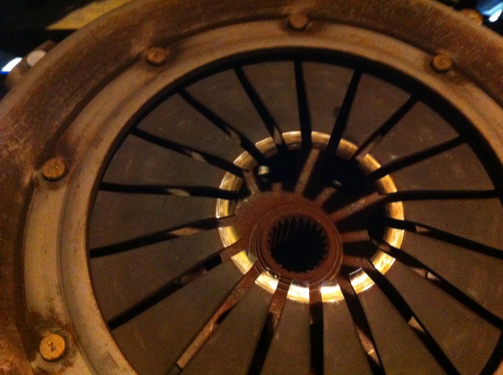

manolacheandrei Postat Ianuarie 29, 2014 Autor Partajează Postat Ianuarie 29, 2014 Re: Am intrat si eu in randul posesorilor de disco 2 td5 am reusit sa demontez cutia si sa inlocuiesc kitul de ambreiaj(am inlocuit si volanta ) dar dupa montare am avut surpriza ca masina sa nu intre in viteze cu motorul pornit. daca pornesc motorul in viteza masina tinde sa plece de pe loc iar daca ridic ambreiajul pleaca fara probleme. am inlocuit cilindrul de ambreiaj si aceeasi poveste, am adaugat in cilindru un adaos de un centrimetru cu gandul sa maresc cursa ambreiajului si nimic acelasi rezultat acum intrebarea sa schimb si pompa de ambreiaj? sa demontez iarasi cutia sau ce ma sfatuiti? are cineva o pompa de ambreiaj de proba sa ma asigur ca nu cumpar ca si cilindrul degeaba? Toyota j12 TRACTARI AUTO 0724084669 Link spre comentariu Distribuie pe alte site-uri Alte opțiuni partajare...
flay Postat Ianuarie 29, 2014 Partajează Postat Ianuarie 29, 2014 Re: Am intrat si eu in randul posesorilor de disco 2 td5 Ai fost atent la pozitia discului de ambreiaj? Pe o parte scrie (sau trebuie sa scrie) "flywheel side", si trebuia sa fie catre volanta. Alt punct sensibil este la parghie, are acolo o clema de plastic parca care o tine fixata pe tija impingatoare, permitind miscarea ei. Nu introduce nimic in cilindru, aici ori merge ori nu, ai omis ceva la montare. Land Rover Discovery td5 1999 Jaguar XJ8 2002 Ford Mustang Ecoboost 2017, Land Rover Discovery Sport (benzina) 2017 Link spre comentariu Distribuie pe alte site-uri Alte opțiuni partajare...
Iulian G Postat Ianuarie 29, 2014 Partajează Postat Ianuarie 29, 2014 Re: Am intrat si eu in randul posesorilor de disco 2 td5 Potrivit descrierii tale si eu sunt de parere ca ambreiajul tau nu decupleaza complet. Flay are dreptate, cauza nu cred ca e in sistemul de actionare al ambreiajului (pompa sau cilindru receptor). Posibil sa ai discul pus invers. A-ti omis ceva la inlocuirea kitului! Link spre comentariu Distribuie pe alte site-uri Alte opțiuni partajare...
manolacheandrei Postat Ianuarie 30, 2014 Autor Partajează Postat Ianuarie 30, 2014 Re: Am intrat si eu in randul posesorilor de disco 2 td5 multumesc de raspunsuri am verificat pe discul vechi si nu scrie nimic pe el stie cineva cum ar trebui pus discul , noi l-am montat cu partea mai lunga "palnia" spre cutie posibil ca discul sa fie mai gros sau placa prea moale? in momemntul asta nu stiu ce sa fac . ok dau cutia iar jos si apoi???? Toyota j12 TRACTARI AUTO 0724084669 Link spre comentariu Distribuie pe alte site-uri Alte opțiuni partajare...
Iulian G Postat Ianuarie 30, 2014 Partajează Postat Ianuarie 30, 2014 (editat) Re: Am intrat si eu in randul posesorilor de disco 2 td5 Cu siguranta discul e montat invers. Pe unele discuri gasesti inscriptia "Flywheel side", pe unele "FW SIDE", iar pe unele nu gasesti nici o inscriptie. Ce este important de retinut e faptul ca butucul discului e mai gros, mai proeminent intr-o parte. Inscriptiile daca sunt, sunt pe acea parte, unde butucul e mai proeminent ("partea mai lunga, palnia" cum spui tu) iar acea parte se monteaza inspre volanta. Daca il pui invers (cum sunt sigur ca e la tine), la actionarea ambreiajului rulmentul impinge diafragma placii de presiune pana atinge in partea proeminenta a butucului discului, debreierea fiind incompleta. Ma tem ca nu ai alta solutie decat sa dai cutia jos. La demontare verifica sa nu fi deformat discul. Daca nu ai fortat apasand in pedala, poate sa fi scapat nedeformat. Daca ai nevoie cand ajung acasa iti pun o fotografie din Haynes cu pozitia discului. Succes! :wink: Editat Ianuarie 30, 2014 de Astral IMI.......ITI.......nu se scriu niciodata cu cratima !!!! Link spre comentariu Distribuie pe alte site-uri Alte opțiuni partajare...

flay Postat Ianuarie 30, 2014 Partajează Postat Ianuarie 30, 2014 Re: Am intrat si eu in randul posesorilor de disco 2 td5 Vad ca si in Haynes arata ca partea mai proeminenta, vine spre volanta. Ai dat banii de pomana pe volanta, nu se merita schimbata, banuiesc ca ai dat o gramada de bani pe ea (cred ca 200 de lire dupa preturile island 4x4), nici bucsa de bronz nu e neaparat necesara. Eu am schimbat doar kit-ul simplu,pana la 155 mii masina a fost masina de tractari in Germania si nu a fost nici o problema. Land Rover Discovery td5 1999 Jaguar XJ8 2002 Ford Mustang Ecoboost 2017, Land Rover Discovery Sport (benzina) 2017 Link spre comentariu Distribuie pe alte site-uri Alte opțiuni partajare...
