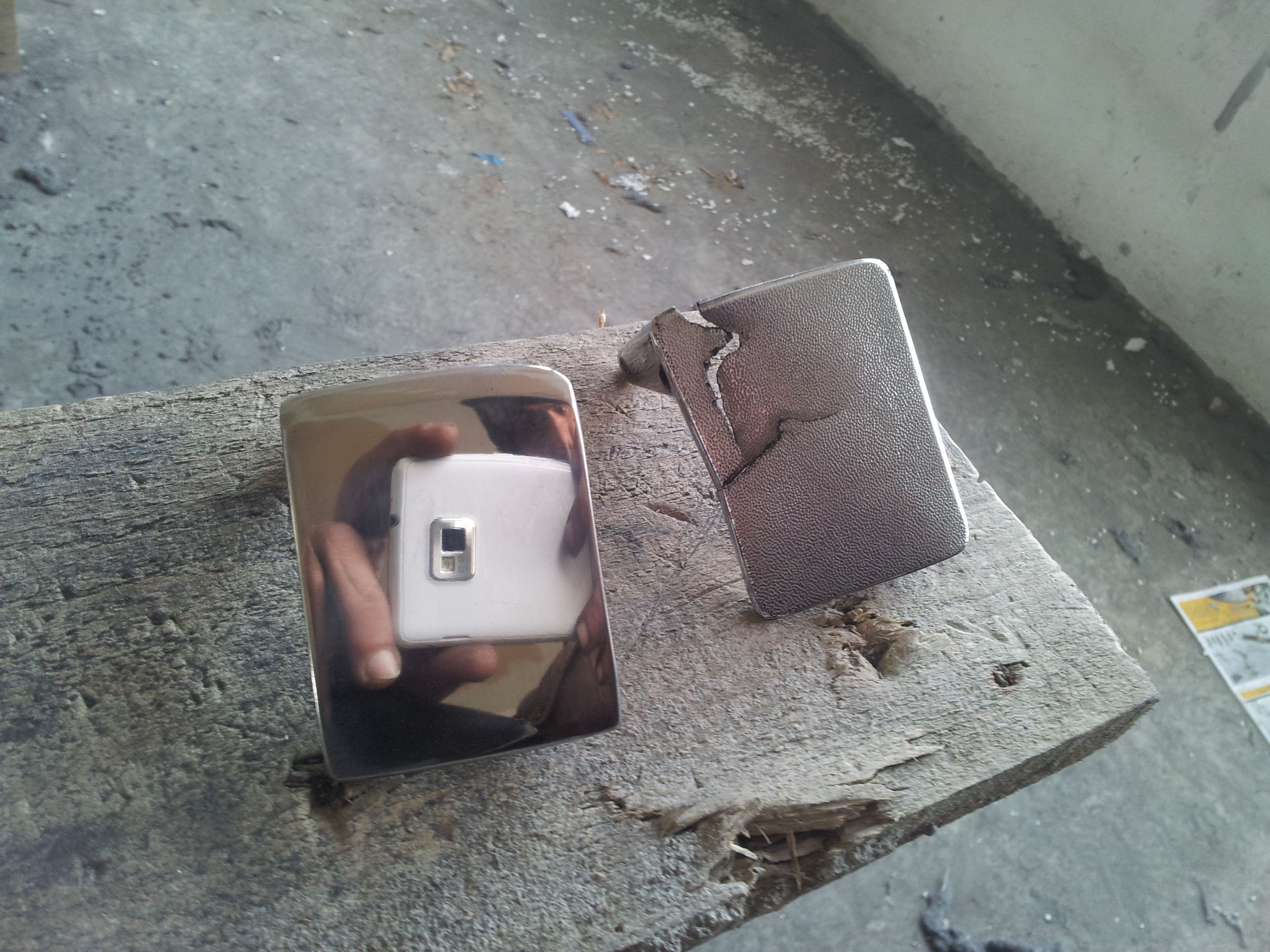

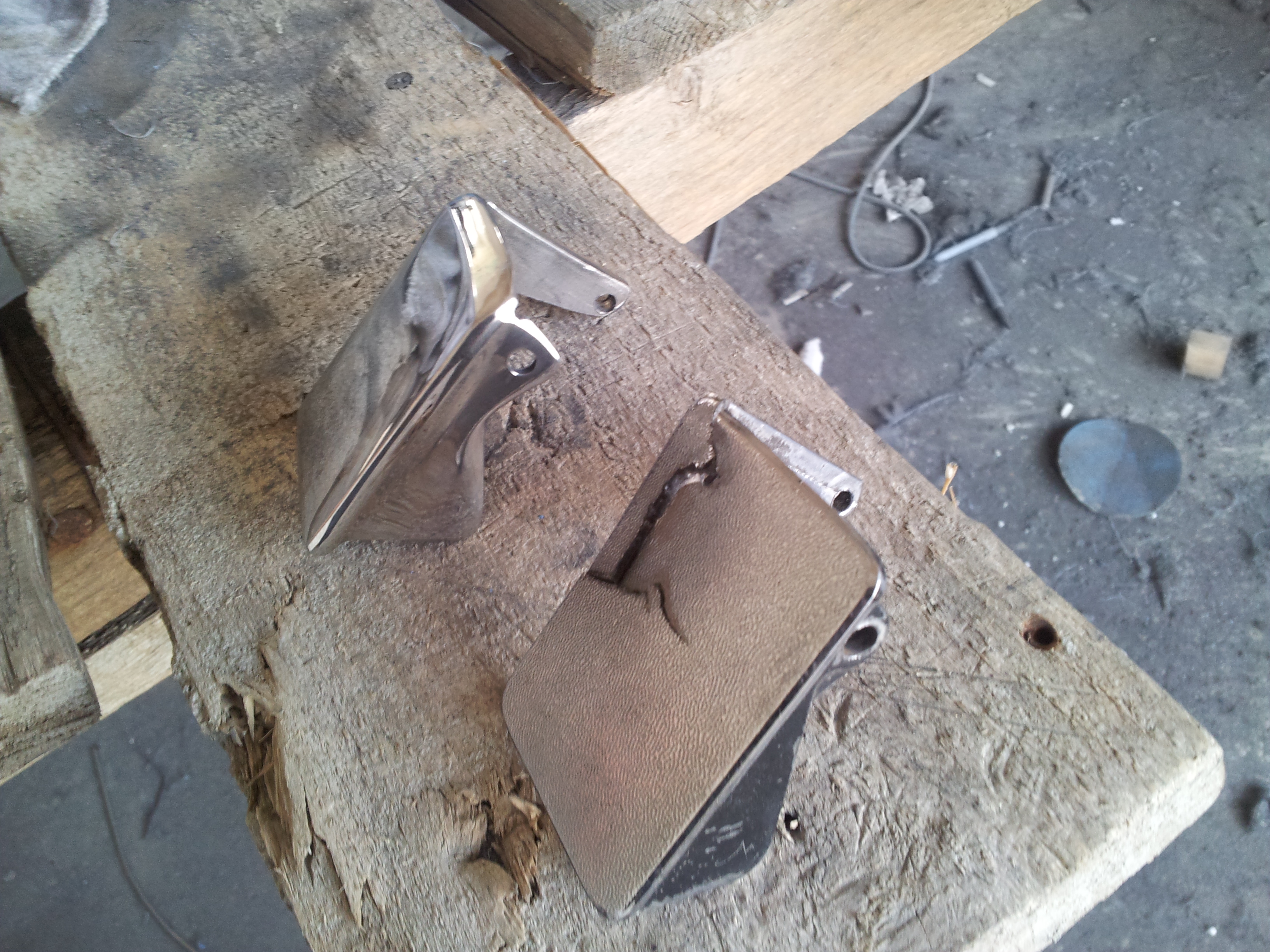

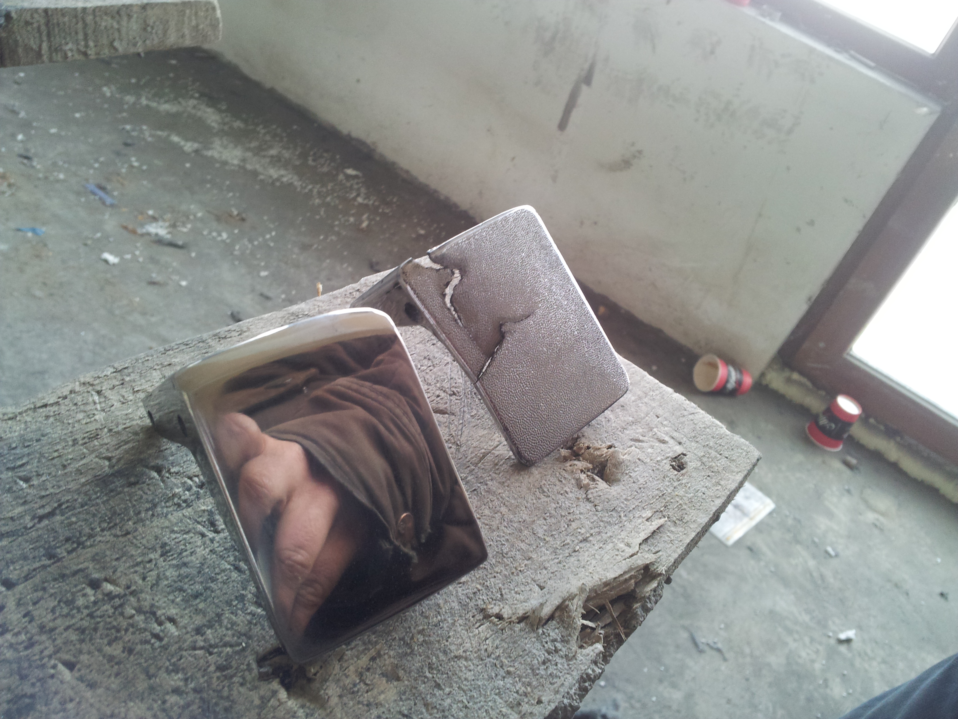

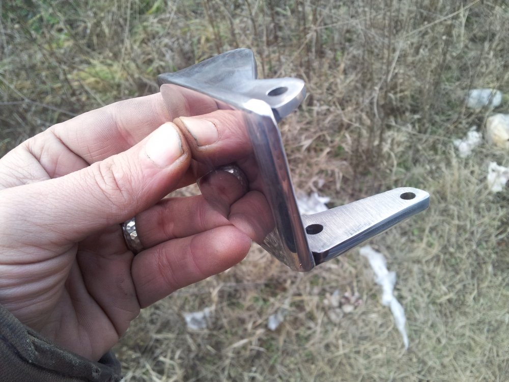

GSS Postat Ianuarie 14, 2014 Autor Partajează Postat Ianuarie 14, 2014 Re: Nou Posesor de Discovery MPI Salut baieti, Nu stiu daca ati patit si voi sau nu, dar ambele clapete de deschidere a usilor de pe fata s-au rupt (de fapt asa am cumparat masina). Nu stiu daca am dreptate sau nu, dar cred ca sunt facute din antimoniu, ceea ce le face sa fie casante si dupa parerea mea de proasta calitate. Concluzia este ca le-am inlocuit cu unele facute de mine din inox: 1 Link spre comentariu Distribuie pe alte site-uri Alte opțiuni partajare...
Razvan Dinescu Postat Ianuarie 14, 2014 Partajează Postat Ianuarie 14, 2014 Re: Nou Posesor de Discovery MPI Nu s-a mai intamplat dar felicitari pentru executie si La multi ani ! cu aceasta ocazie. Former LR Disco 1 2.0 MPI GSS Actual: Nissan Patrol Y61 SWB 2.8 Link spre comentariu Distribuie pe alte site-uri Alte opțiuni partajare...
cristeaandm Postat Ianuarie 15, 2014 Partajează Postat Ianuarie 15, 2014 Re: Nou Posesor de Discovery MPI Foarte interesante. Desi nu apreciez luciosul cum il da inoxul sau cromul pe masina, avand in vedere ca nu ai alte elemente, te felicit pentru munca. Cei mai multi s-ar fi rezumat la a cumpara altele din dezmembrari sau poate noi. S-auzim de bine :cl 4x4 fun for all :h5 RR Classic 1986 - 200Tdi www.lroc.ro Link spre comentariu Distribuie pe alte site-uri Alte opțiuni partajare...
GSS Postat Ianuarie 15, 2014 Autor Partajează Postat Ianuarie 15, 2014 Re: Nou Posesor de Discovery MPI La multi ani Razvan! Ma bucur ca v-au placut. Eu lucrez cu inox si imi era cel mai la indemana sa le confectionez din asta. Plus ca e foarte rezistent si nu voi mai avea probleme. Link spre comentariu Distribuie pe alte site-uri Alte opțiuni partajare...
Iulian G Postat Ianuarie 16, 2014 Partajează Postat Ianuarie 16, 2014 Re: Nou Posesor de Discovery MPI Subscriu si eu opiniilor anterioare. Felicitari, frumos lucrat! :wink: Link spre comentariu Distribuie pe alte site-uri Alte opțiuni partajare...

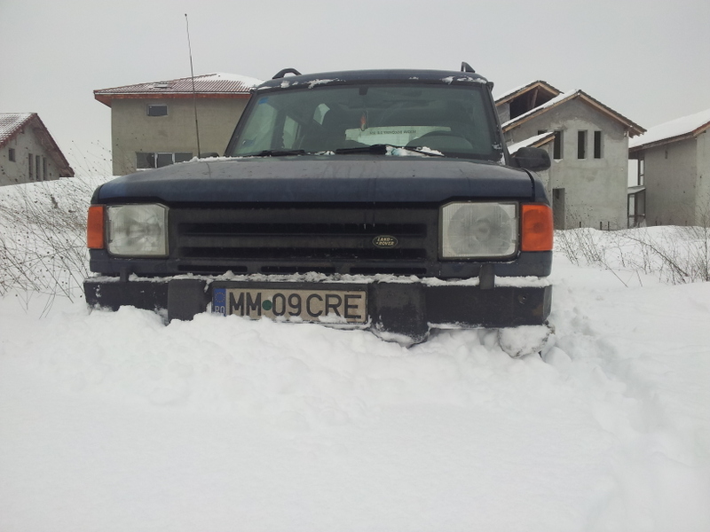

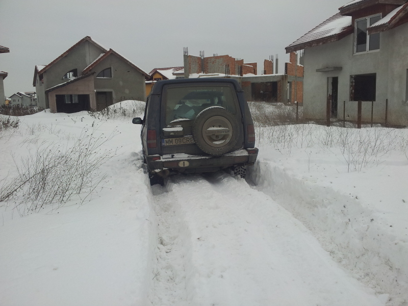

GSS Postat Ianuarie 31, 2014 Autor Partajează Postat Ianuarie 31, 2014 Re: Nou Posesor de Discovery MPI Astazi ne-am jucat un pic prin zapada cu noile MT-uri din dotare: Link spre comentariu Distribuie pe alte site-uri Alte opțiuni partajare...
cristeaandm Postat Ianuarie 31, 2014 Partajează Postat Ianuarie 31, 2014 Re: Nou Posesor de Discovery MPI Si cum a fost? Te-ai suspendat sau te-ai ajutat de greu si central? S-auzim de bine :cl 4x4 fun for all :h5 RR Classic 1986 - 200Tdi www.lroc.ro Link spre comentariu Distribuie pe alte site-uri Alte opțiuni partajare...
GSS Postat Ianuarie 31, 2014 Autor Partajează Postat Ianuarie 31, 2014 Re: Nou Posesor de Discovery MPI Si cum a fost? Te-ai suspendat sau te-ai ajutat de greu si central? S-auzim de bine De central nu a fost nevoie, dar am lucrat numai pe greu. e mai nasol ca in marsarier pe greu scormoneste prea rau si tre' sa trec mereu pe high cand dau cu spatele. Un tip cu un Touareg o pusese pe burta rau de tot si l-a scos altul cu un Dodge RAM pana la urma. Era ca naiba pe acolo nici un SUV nu se putea misca. Link spre comentariu Distribuie pe alte site-uri Alte opțiuni partajare...
