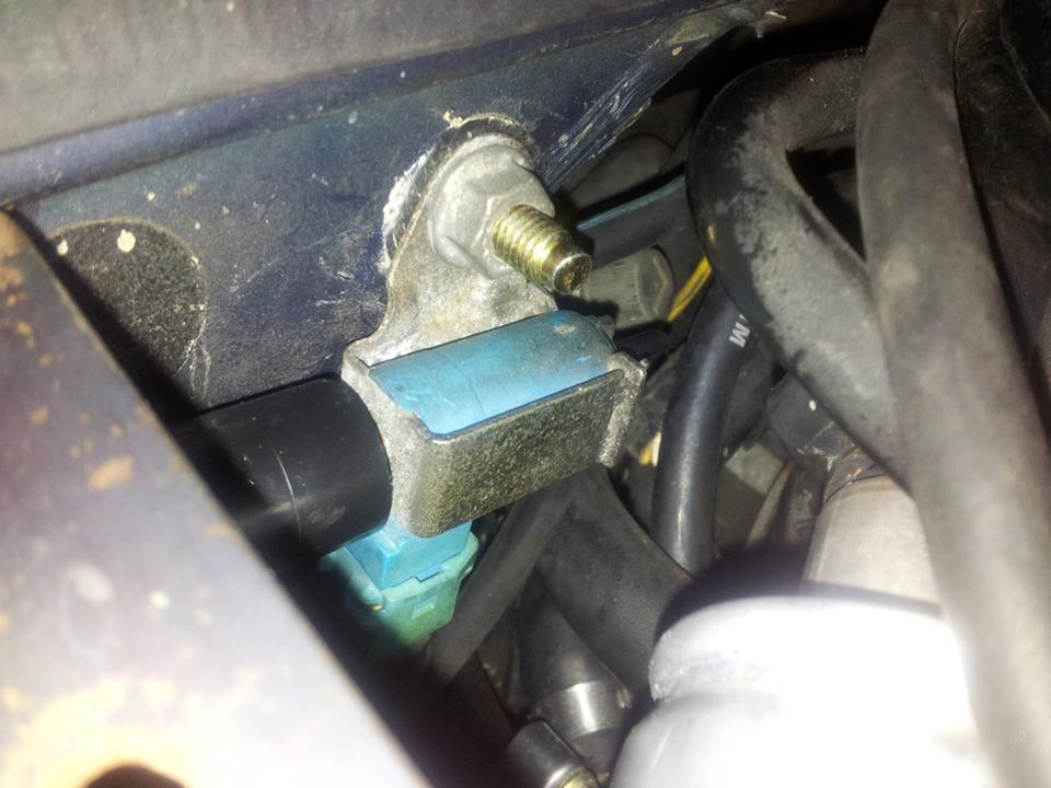

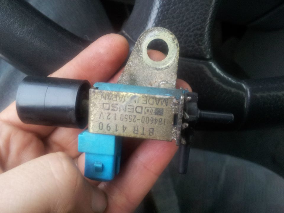

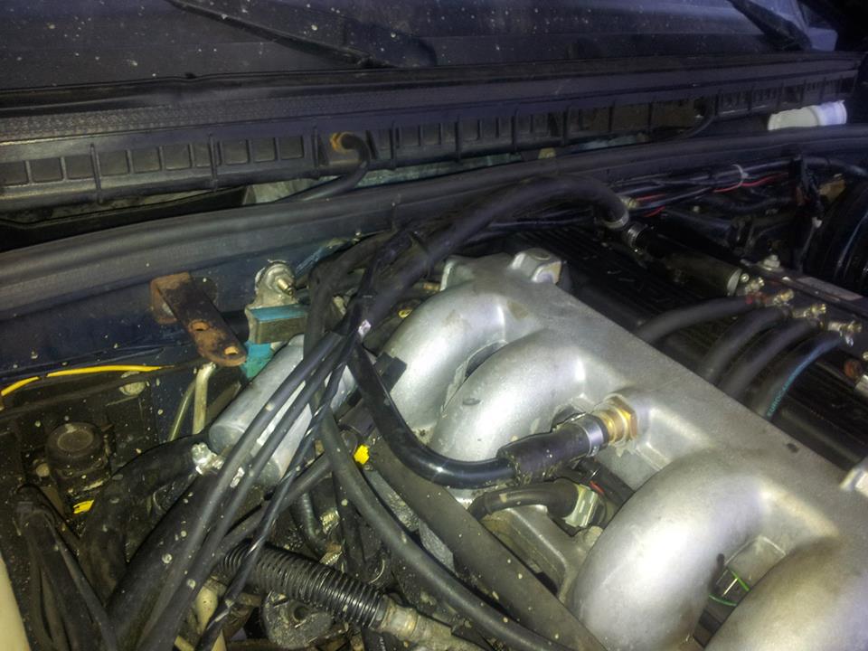

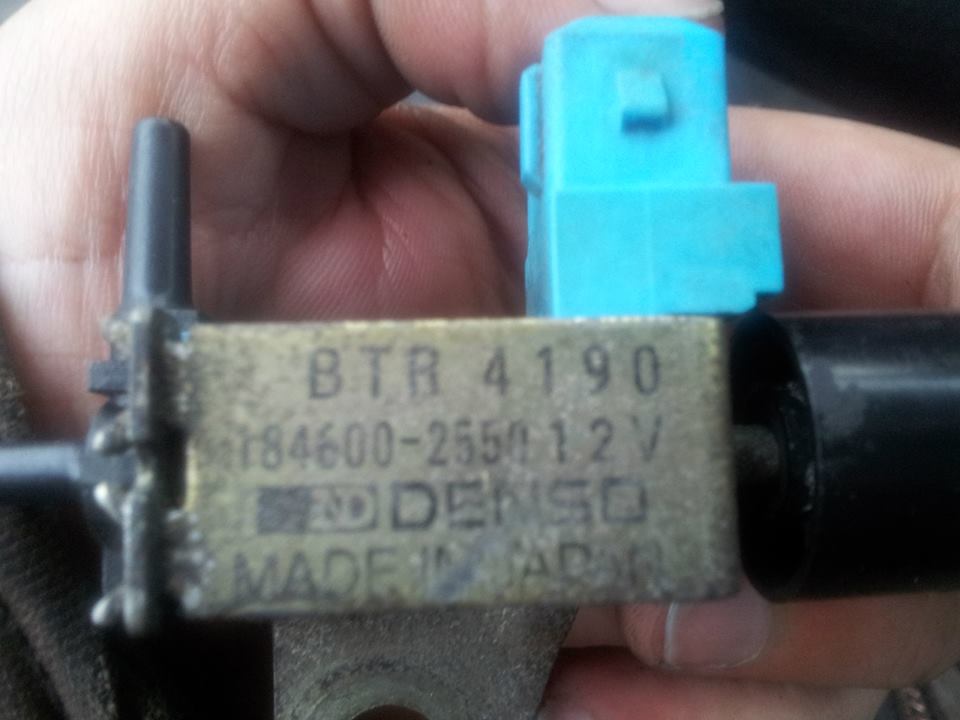

GSS Postat Februarie 18, 2014 Autor Partajează Postat Februarie 18, 2014 Re: Nou Posesor de Discovery MPI Stie cineva pentru ce e senzorul din imaginile de mai jos? Nu reusesc sa il gasesc pe nicaieri. In senzor intra un furtun din motor, si ies 2 (unul cred catre ECU si inca unul care ajunge intr-o sonda sau ceva de genul asta) Din sonda respectiva ies 2 furtune. Unul se duce catre o chestie care nu stiu ce e (o sa ma mai uit maine) si celalalt in radiator. Mai jos un video in care incerc sa va arat traseul: https://www.youtube.com/watch?v=XLPvzBuHsfU Problema este ca trebuie sa merg cu furtunul care iese din motor si intra in senzor scos, pentru ca daca il bag in senzor motorul are oscilatii mari la ralanti. Link spre comentariu Distribuie pe alte site-uri Alte opțiuni partajare...
teddybear Postat Februarie 18, 2014 Partajează Postat Februarie 18, 2014 Re: Nou Posesor de Discovery MPI Nu este senzor, este o electrovalva de vacuum.http://www.brit-car.co.uk/product.php/110105/1963/solenoid_assy_vacuum_control_rrc_dis 1 It's not a "Jeep thing" it's the real thing ....LAND ROVER ! Land Rover Owners Club Romania Link spre comentariu Distribuie pe alte site-uri Alte opțiuni partajare...
GSS Postat Februarie 19, 2014 Autor Partajează Postat Februarie 19, 2014 Re: Nou Posesor de Discovery MPI Nu este senzor, este o electrovalva de vacuum.http://www.brit-car.co.uk/product.php/110105/1963/solenoid_assy_vacuum_control_rrc_dis Multumesc! Am cautat si eu dupa cod pe Google, dar am scris cu spatiu codul si imi arata numai suruburi :) Vad ca electrovalva asta tine de sistemul de incalzire al masinii. Mie imi merge incalzirea chiar daca furtunasul ce iese din motor nu este conectat. Mi-ar trebui totusi un multimetru sa verific daca electrovalva primeste curent. Link spre comentariu Distribuie pe alte site-uri Alte opțiuni partajare...
