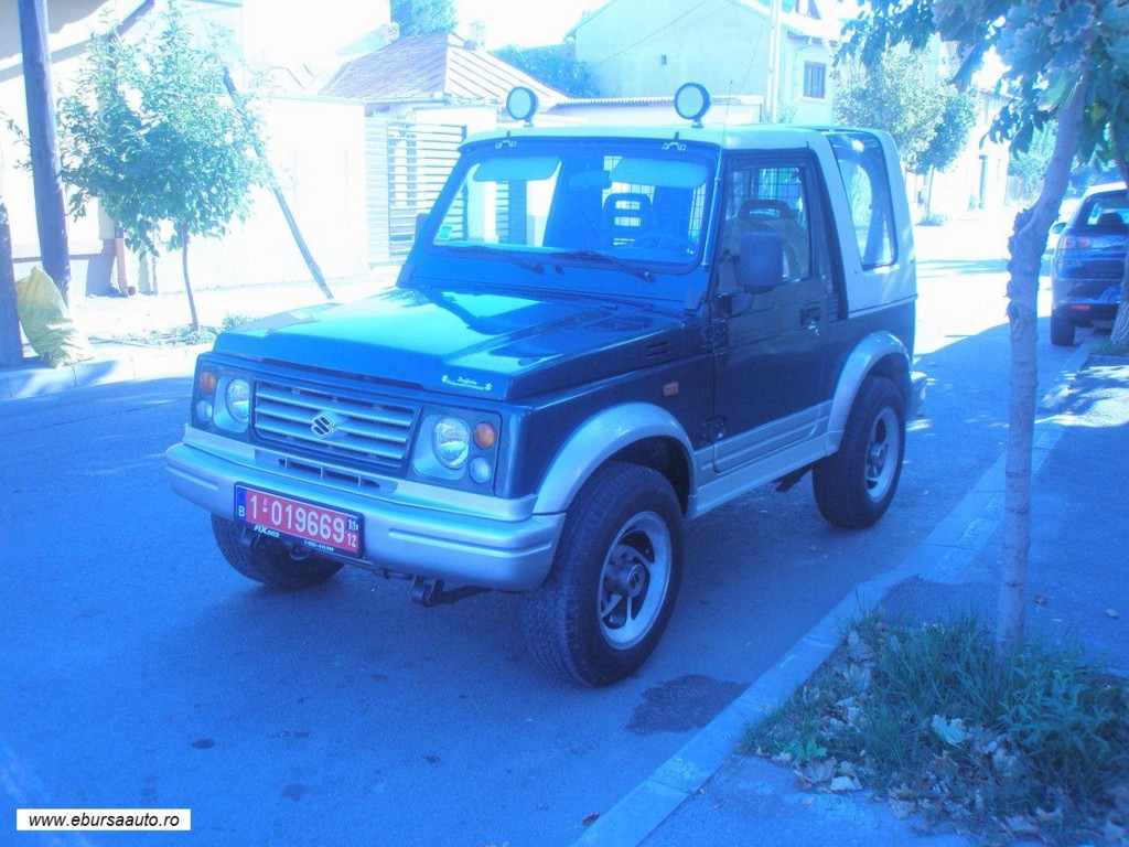

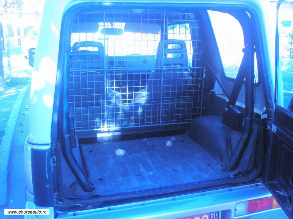

ddorin75 Postat Decembrie 5, 2013 Partajează Postat Decembrie 5, 2013 (editat) Salut, Asa cum aminteam intr un post anterior, sunt proaspatul posesor al unui Suzuki Samurai. Intrucat o poza face cat o mie de cuvinte, va prezint starea initiala in care a fost achizitionat . Editat Decembrie 9, 2013 de Astral Dorin Link spre comentariu Distribuie pe alte site-uri Alte opțiuni partajare...

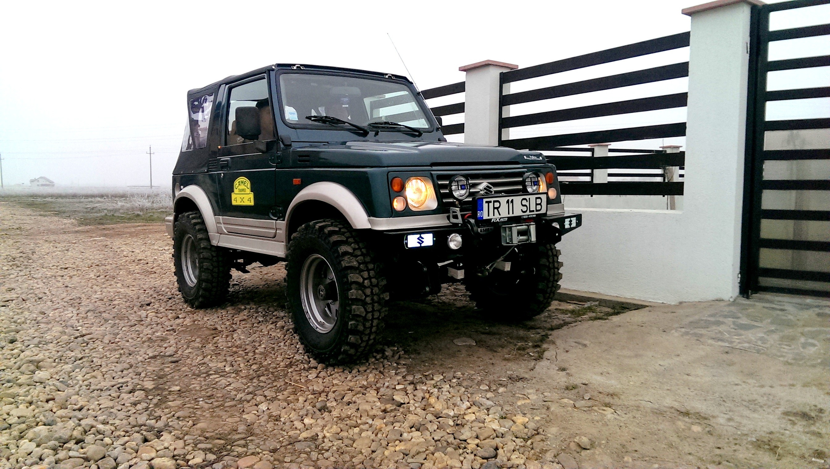

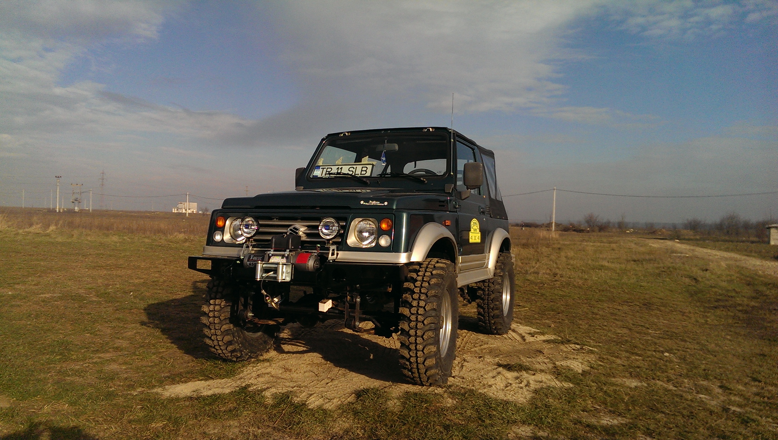

ddorin75 Postat Decembrie 8, 2013 Autor Partajează Postat Decembrie 8, 2013 (editat) Re: NEW TOY : Suzuki SAMURAI azi a f montat troliul si bara, urmeaza proiectore,semnalizatore in bara. masina arata asa Editat Decembrie 8, 2013 de ddorin75 Dorin Link spre comentariu Distribuie pe alte site-uri Alte opțiuni partajare...

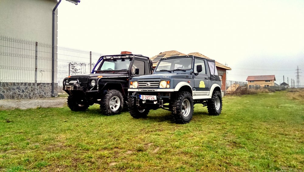

ddorin75 Postat Decembrie 16, 2013 Autor Partajează Postat Decembrie 16, 2013 Re: NEW TOY : Suzuki SAMURAI before vs after .... Dorin Link spre comentariu Distribuie pe alte site-uri Alte opțiuni partajare...
