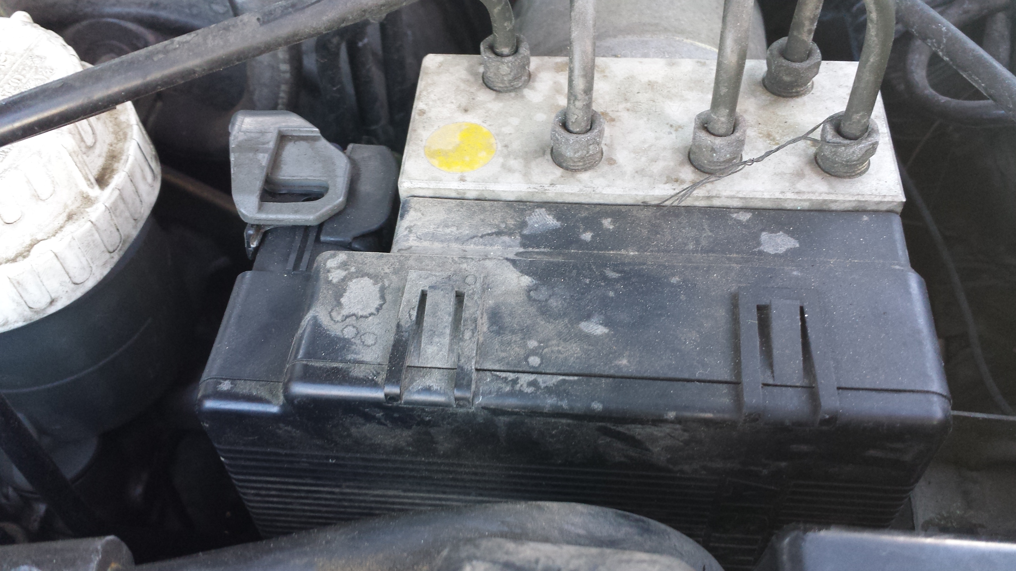

dulceanu ionel Postat Decembrie 7, 2013 Partajează Postat Decembrie 7, 2013 Re: Unitate abs mitsubishi l200 2003 Mai multe detalii despre unitate (cod si eventual si poze).Este posibil sa se potriveasca si de la alte tipuri de masini pt.ca de obicei un producator face anumite piese sa se potriveasca la mai multe modele din motive comerciale.Eu am un pajero sport la dezmembrat si daca s-ar potriviai scapa foarte ieftin. Fiecare zi trebuie trăită ca și cum ar fi ultima.. Off-road Alyon Team Link spre comentariu Distribuie pe alte site-uri Alte opțiuni partajare...

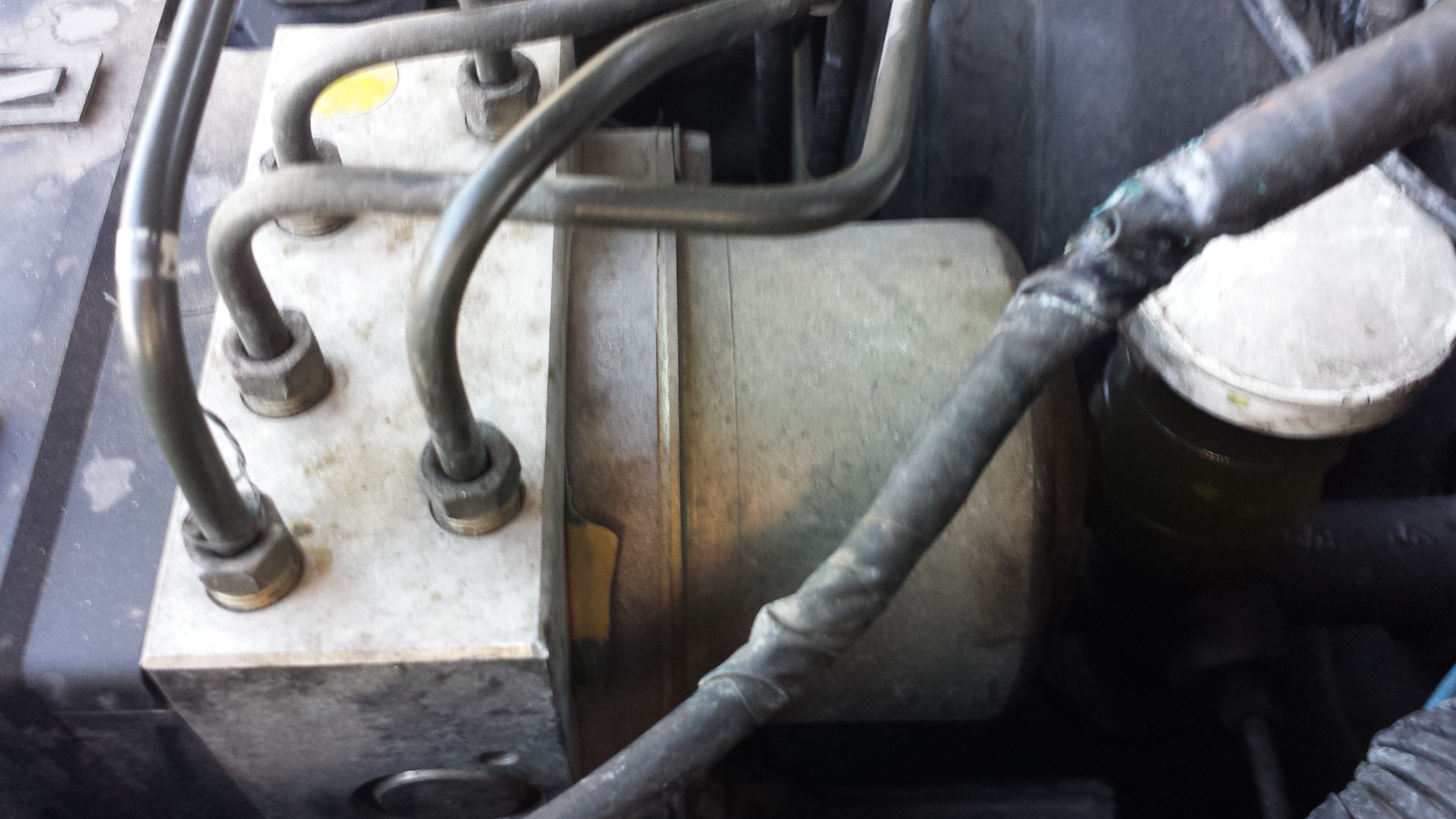

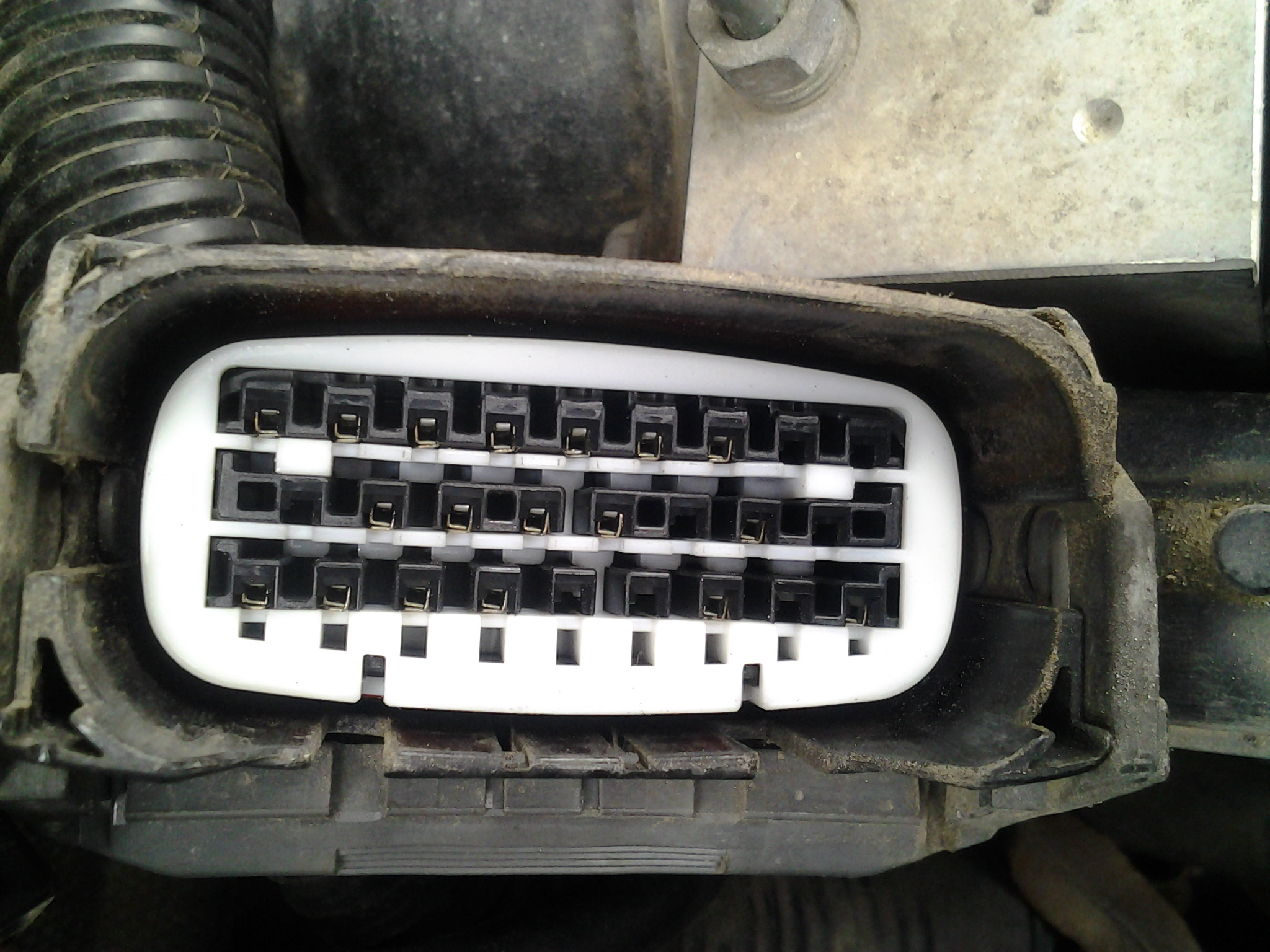

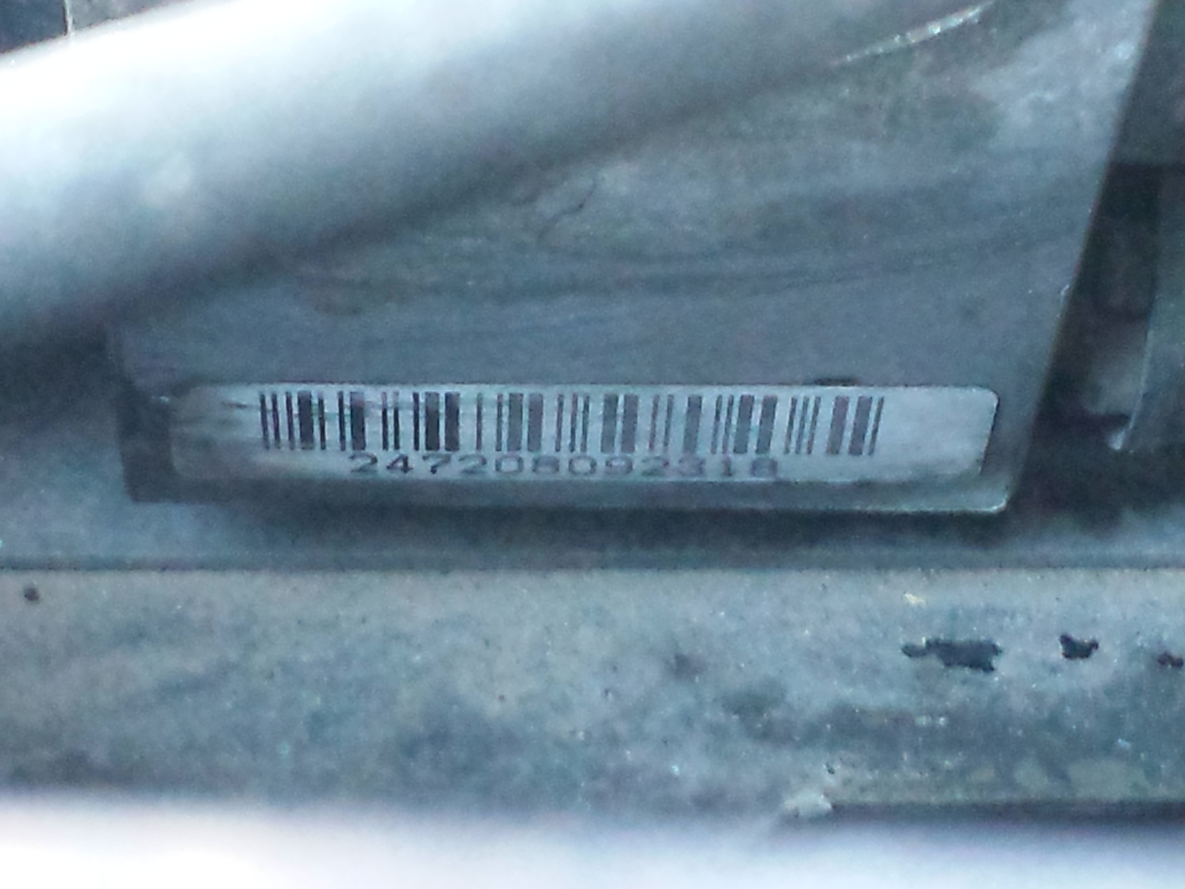

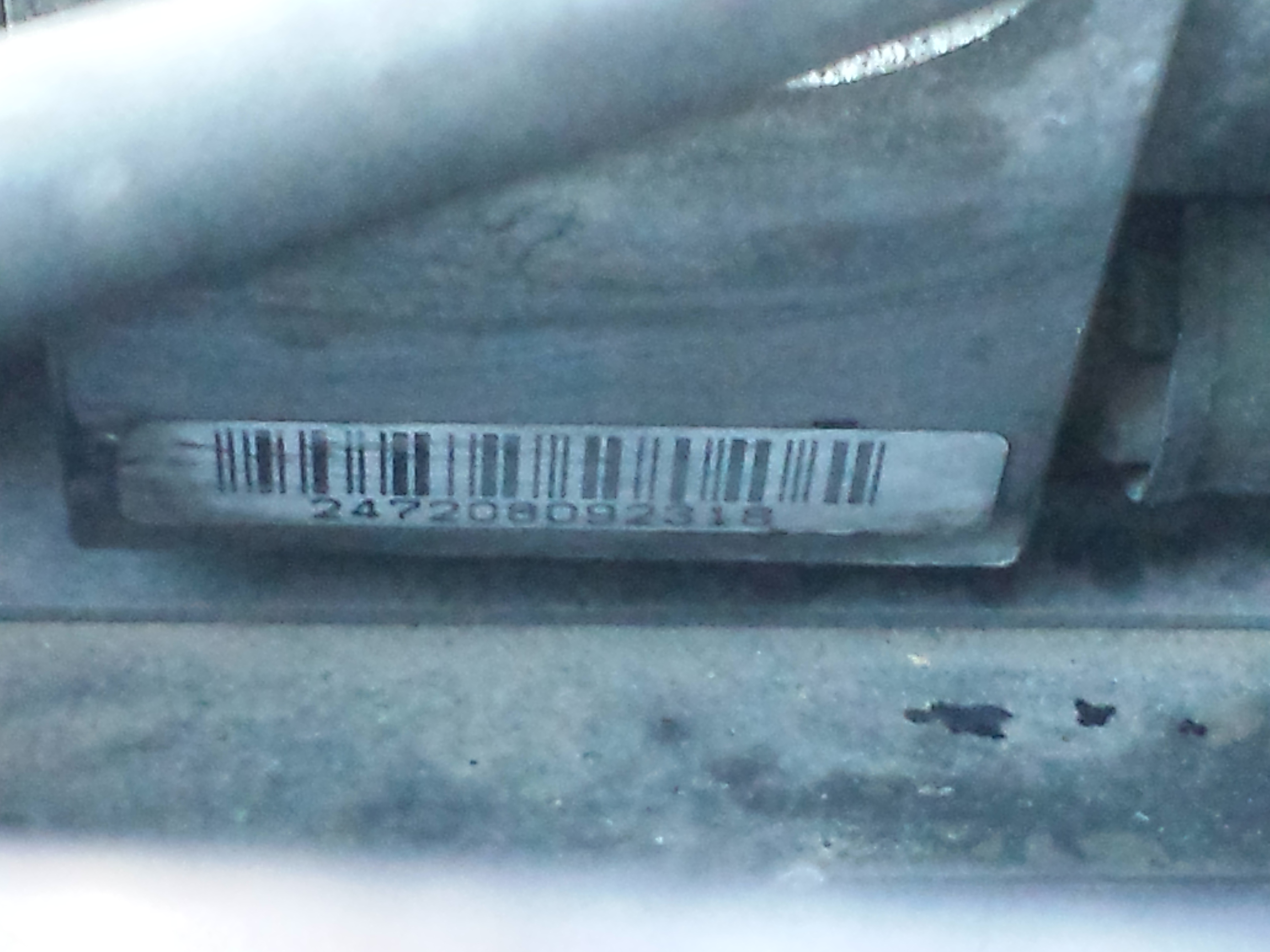

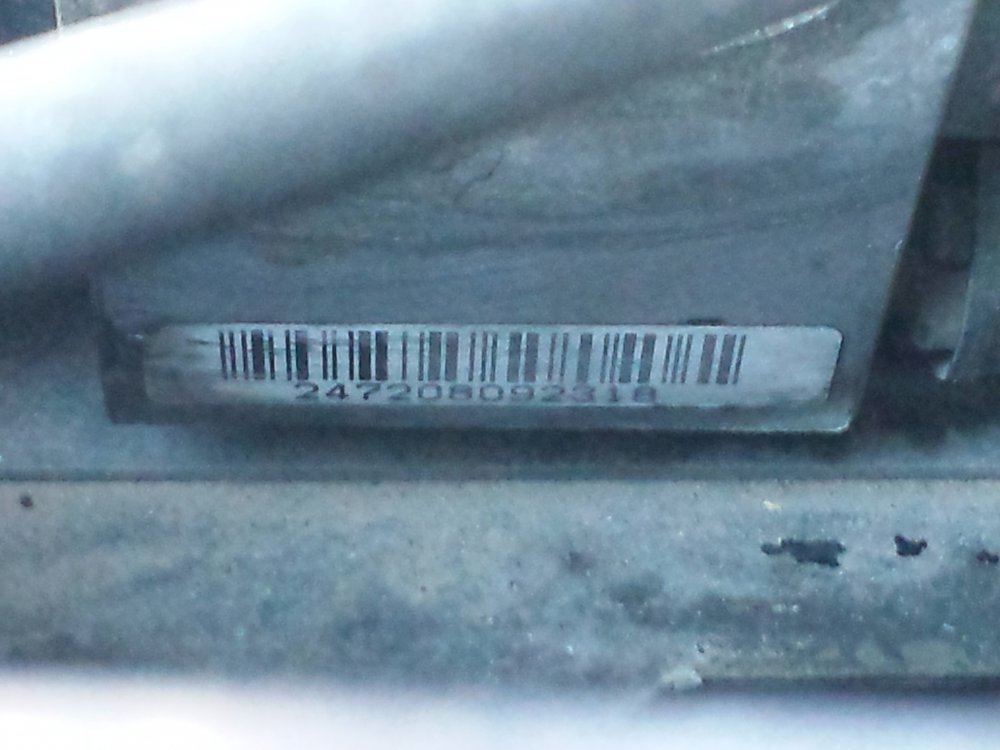

BULACHEL Postat Decembrie 7, 2013 Autor Partajează Postat Decembrie 7, 2013 Re: Unitate abs mitsubishi l200 2003 Acestea sunt pozele Link spre comentariu Distribuie pe alte site-uri Alte opțiuni partajare...
BULACHEL Postat Decembrie 7, 2013 Autor Partajează Postat Decembrie 7, 2013 Re: Unitate abs mitsubishi l200 2003 Acestea sunt pozele.Cred ca asta este codul. Link spre comentariu Distribuie pe alte site-uri Alte opțiuni partajare...

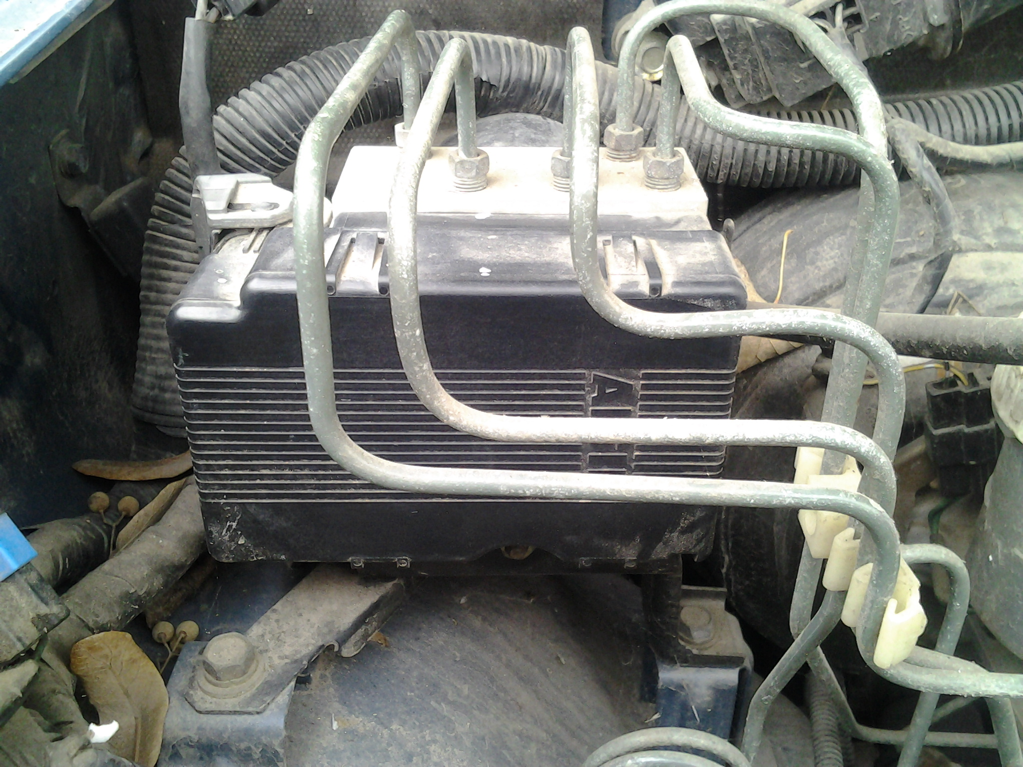

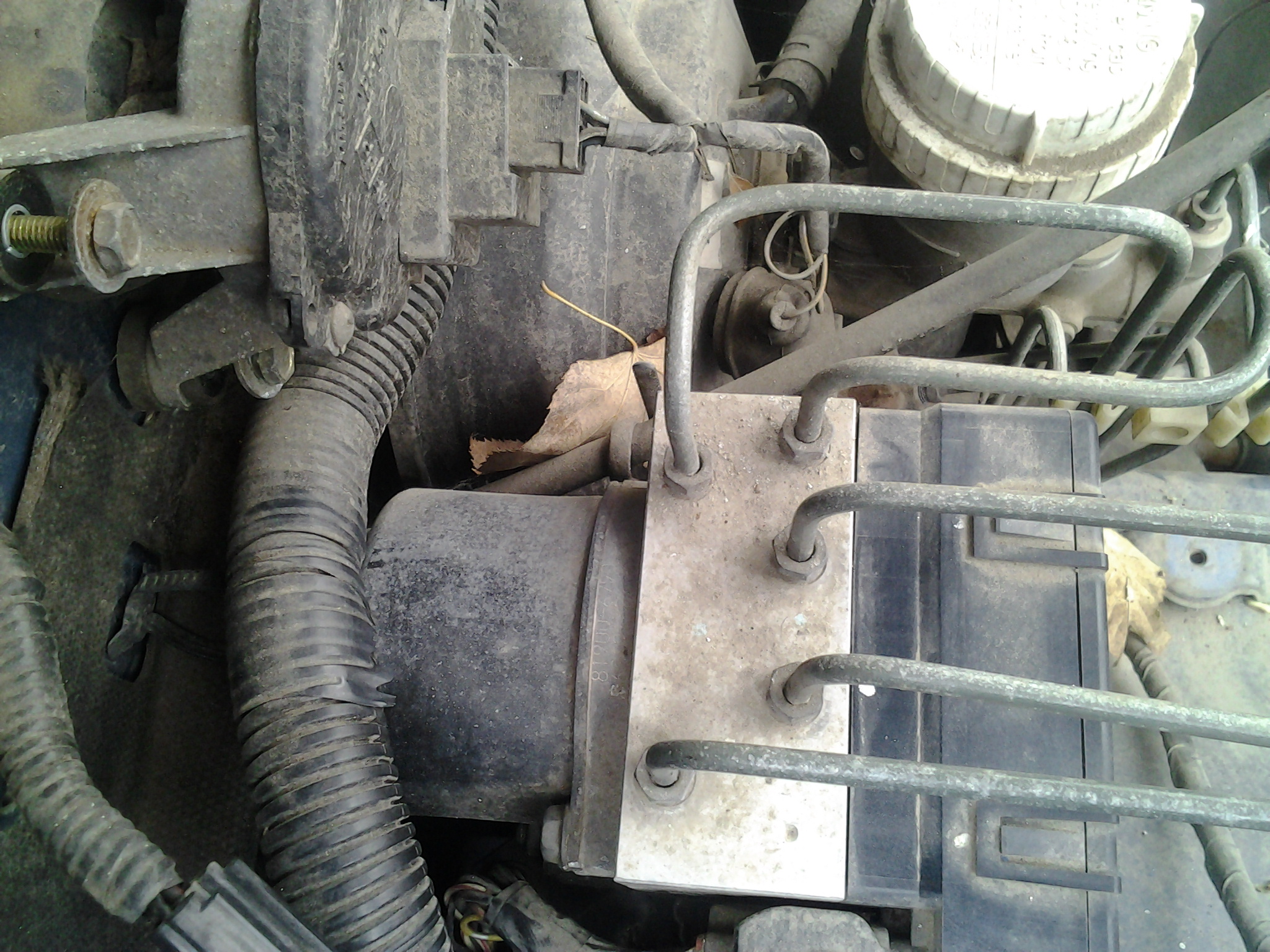

dulceanu ionel Postat Decembrie 9, 2013 Partajează Postat Decembrie 9, 2013 Re: Probleme unitate abs mitsubishi l200 2003 S-ar putea sa ai noroc unitatea abs pe care o am eu este identica cu cea din pozele tale.Marca Asim Fiecare zi trebuie trăită ca și cum ar fi ultima.. Off-road Alyon Team Link spre comentariu Distribuie pe alte site-uri Alte opțiuni partajare...

dulceanu ionel Postat Decembrie 9, 2013 Partajează Postat Decembrie 9, 2013 Re: Probleme unitate abs mitsubishi l200 2003 Atasez pozele cu unitatea abs. Fiecare zi trebuie trăită ca și cum ar fi ultima.. Off-road Alyon Team Link spre comentariu Distribuie pe alte site-uri Alte opțiuni partajare...
