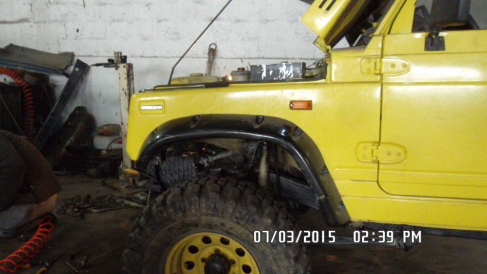

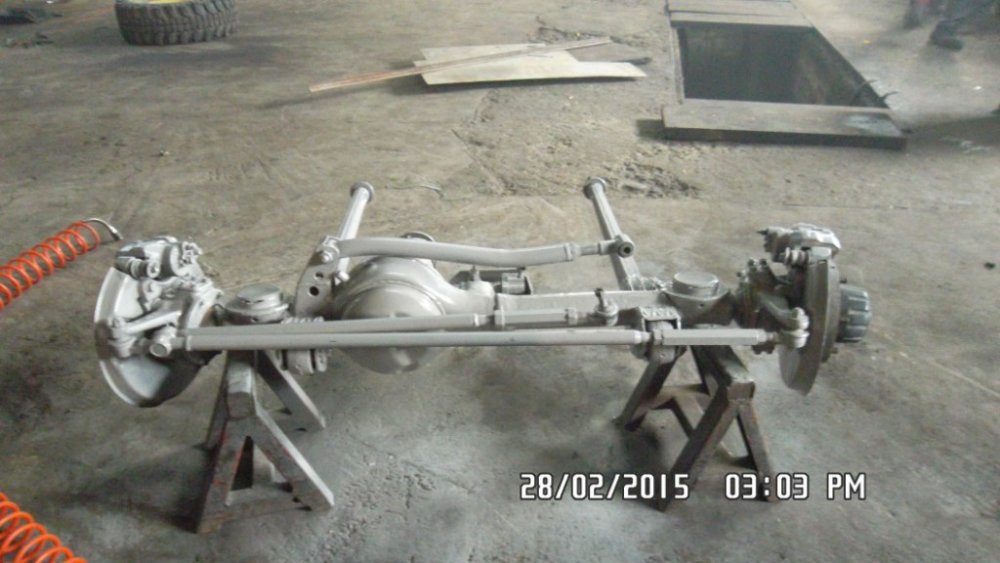

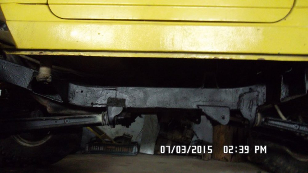

boerumarius Postat Martie 4, 2015 Autor Partajează Postat Martie 4, 2015 Re: Modificare si reconditionare Suzuki Samurai. S-a intarziat mai mult decat credeam, s-au vopsit si terosonat sasiul si puntiile, pozitia rezervorului a fost schimbata, s-au refacut pasajele la roti, ar mai fi de vopsit caroseria si dupa aceea ceva probe in special pentru bara panhard fata, e posibil sa atinga la flexari. Link spre comentariu Distribuie pe alte site-uri Alte opțiuni partajare...

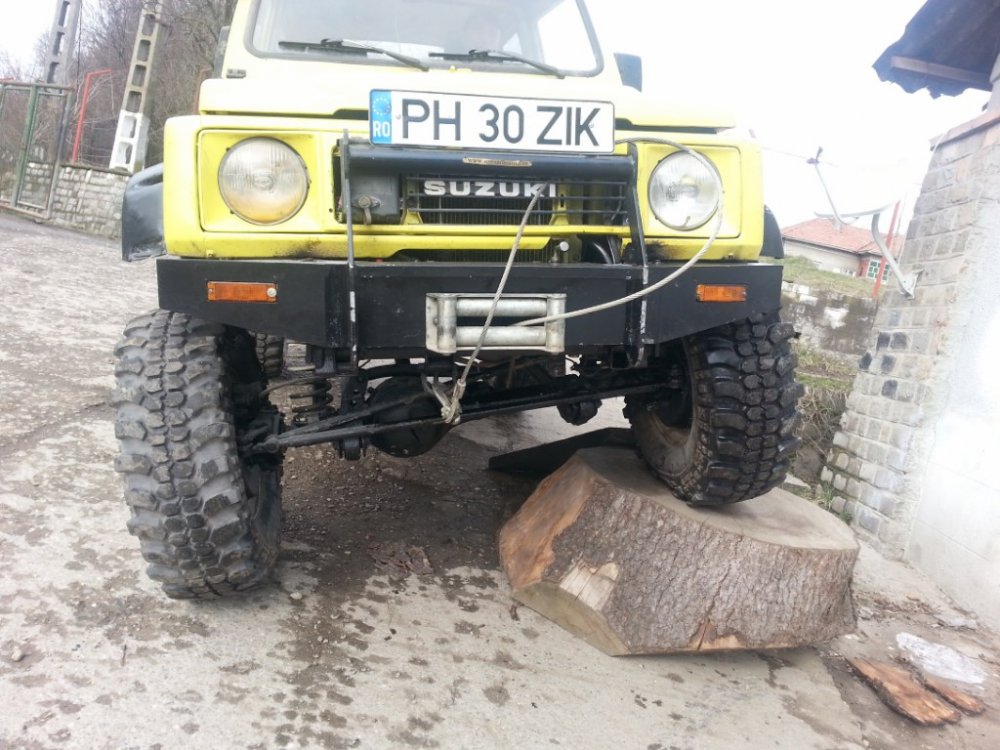

boerumarius Postat Martie 8, 2015 Autor Partajează Postat Martie 8, 2015 Re: Modificare si reconditionare Suzuki Samurai. Cateva poze cu ultimele modificari. Link spre comentariu Distribuie pe alte site-uri Alte opțiuni partajare...

boerumarius Postat Aprilie 20, 2015 Autor Partajează Postat Aprilie 20, 2015 Re: Modificare si reconditionare Suzuki Samurai. Dupa ultimele iesiri s-au gasit minusuri : - amortizoarele prea slabe, - anvelopele deformate suficient cat sa afecteze directia dupa 50-60 km/h, - reductorul prea redus. Modificarile s-au incercat a fi pentru terem mai dificil dar fara scchimbari majore a caroseriei fata de standard. Link spre comentariu Distribuie pe alte site-uri Alte opțiuni partajare...

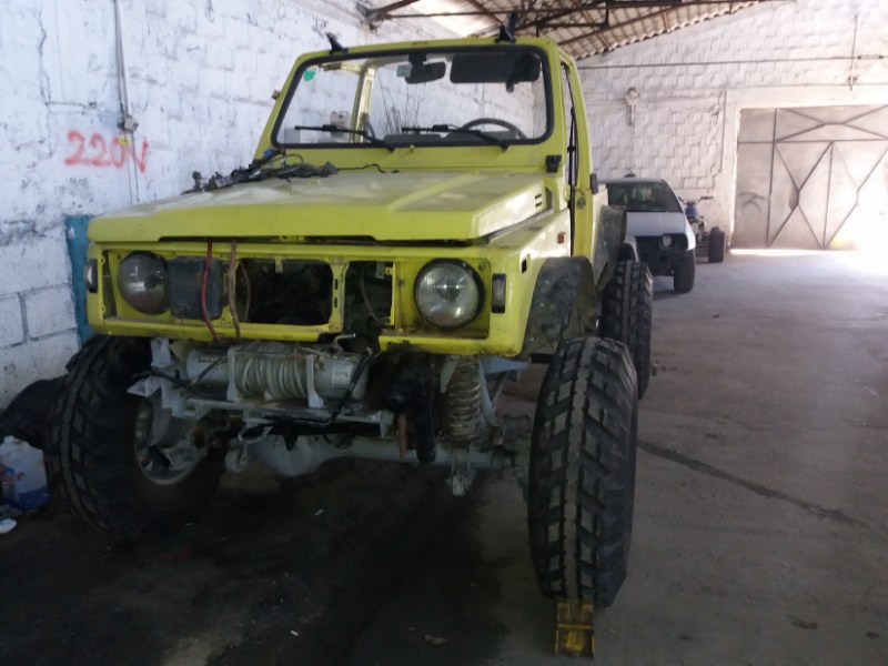

boerumarius Postat Februarie 21, 2017 Autor Partajează Postat Februarie 21, 2017 Re: Modificare si reconditionare Suzuki Samurai. Pana la urma tot la punti de Patrol am ajuns. Link spre comentariu Distribuie pe alte site-uri Alte opțiuni partajare...
boerumarius Postat Aprilie 10, 2017 Autor Partajează Postat Aprilie 10, 2017 Re: Modificare si reconditionare Suzuki Samurai. Cateva poze de astazi. Link spre comentariu Distribuie pe alte site-uri Alte opțiuni partajare...

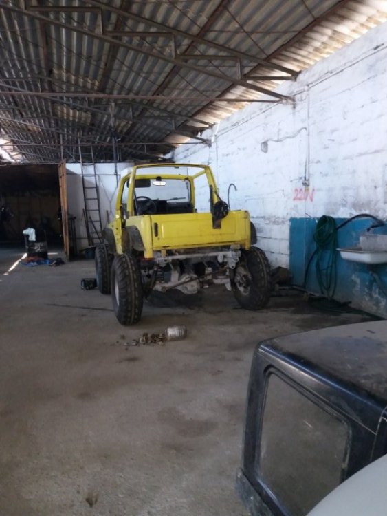

boerumarius Postat August 5, 2017 Autor Partajează Postat August 5, 2017 Re: Modificare si reconditionare Suzuki Samurai. Aproape gata. Link spre comentariu Distribuie pe alte site-uri Alte opțiuni partajare...
Giani Postat Septembrie 15, 2017 Partajează Postat Septembrie 15, 2017 (editat) Re: Modificare si reconditionare Suzuki Samurai. felicitari Marius arata foarte bine. poate aripile alea facute altfel dar in rest e ok Duce motorul puntile astea ? pune si tu un flex sa vedem... Editat Septembrie 15, 2017 de Giani KDJ 90, DID-163 hp Link spre comentariu Distribuie pe alte site-uri Alte opțiuni partajare...
