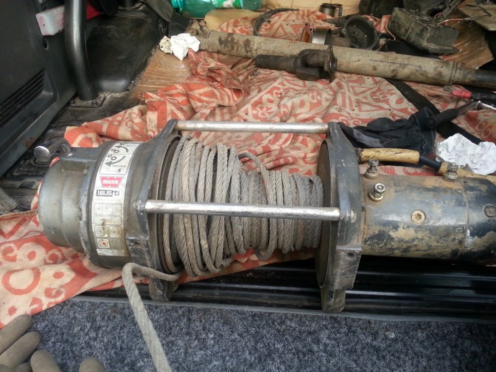

Re: Dispozitiv intindere cablu troliu
uite cum arata 16.5ti -ul cu cabul infasurat doar pe o parte. nu e tot cablul, desfasurasem ceva pina sa ma gindesc sa fac poza. si asta este un troliu MARE, in care intra cablul de 11! din fericire n-a facut bucla si l-am derulat manual destul de usor.
4x4MANIA is where we are !!!
