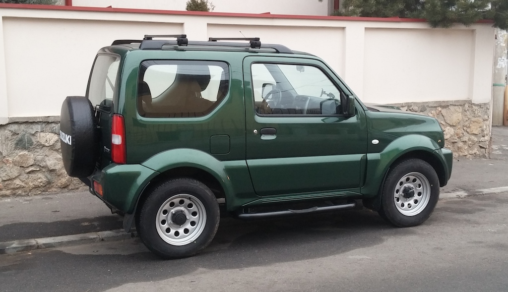

wawa Postat Ianuarie 16, 2014 Autor Partajează Postat Ianuarie 16, 2014 Re: Jimny 2013 sau unde dai si unde crapa ...si cam asa arata pe lumina, cu trepte su aparatori de noroi :) . Sper sa nu ma incurce in off-road-ul mediu pe care tot sper sa il apuc sa il fac.... Link spre comentariu Distribuie pe alte site-uri Alte opțiuni partajare...

unde Postat Ianuarie 20, 2014 Partajează Postat Ianuarie 20, 2014 Re: Jimny 2013 sau unde dai si unde crapa ...si cam asa arata pe lumina, cu trepte su aparatori de noroi :) . Sper sa nu ma incurce in off-road-ul mediu pe care tot sper sa il apuc sa il fac....[ATTACH=CONFIG]201230[/ATTACH] Pragurile de protectie tot de la Suzuki le-ai luat? Care a fost pretul, cit de usor s-au montat si de care parte a sasiului s-au agatat? Suzuki Jimny 1.3i 2004 "There is nothing wrong with the planet... people are f*cked" - George Carlin Saving the planet Link spre comentariu Distribuie pe alte site-uri Alte opțiuni partajare...
wawa Postat Ianuarie 20, 2014 Autor Partajează Postat Ianuarie 20, 2014 Re: Jimny 2013 sau unde dai si unde crapa pragurile de protectie sunt originale Suzuki, nu am platit nimic pe ele, mi-au fost facute cadou la cumpararea masinii, alaturi de alte accesorii care sunt acum pe masina : doar ca am vrut sa ridic masina chiar in ziua in care a venit, si nu s-a mai facut montajul in service. Le-am montat eu pe rand, cand am mai prins cate o zi mai relxata. Sistemul lor de prindere este special gandit pt Jimny, exista in sasiu niste gauri speciale unde se monteaza suportii. Pe partea din spate sunt niste suporti speciali sudati de sasiu, un fel de bari, de care se prinde suportul pragului. A venit cu tot sistemul de prindere, suruburi, garnituri si instructiuni ca la IKEA . Cred ca 10 minute per prag ca si timp de montaj. Materialul suportilor este inox zincat, iar tevile sunt din ceva vopsit :) , pe mijloc are o adancitura, unde au pus un cauciuc ca sa nu aluneci :)) . Pe situl suzuki, valoarea este aprox 250 eur. Link spre comentariu Distribuie pe alte site-uri Alte opțiuni partajare...

minitehnicusro Postat Ianuarie 20, 2014 Partajează Postat Ianuarie 20, 2014 (editat) Re: Jimny 2013 sau unde dai si unde crapa Pragurile de protectie tot de la Suzuki le-ai luat? Care a fost pretul, cit de usor s-au montat si de care parte a sasiului s-au agatat? dupa poza sunt 99000-990YB-779 si costa in jur de 1000 ron. si eu sunt curios cum se monteaza. daca imi pica in mana un set, le trec prin masina de clonat:grin:. presurile alea le-am comandat si eu si au venit azi. 990E0-76J30-000 spate = 68 ron 990E0-76J20-000 fata = 76 ron arata bine si sunt chiar ok la 140 ron/setul. Editat Ianuarie 20, 2014 de minitehnicusro 3x Suzuki Jimny 1x Suzuki Samurai Dacia DoubleCab 4x4 Link spre comentariu Distribuie pe alte site-uri Alte opțiuni partajare...

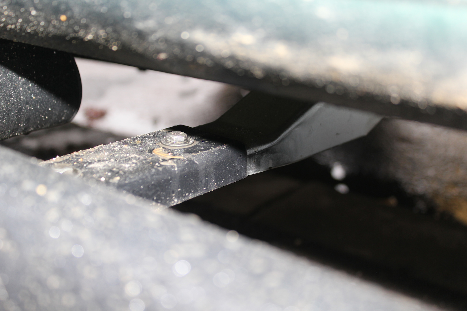

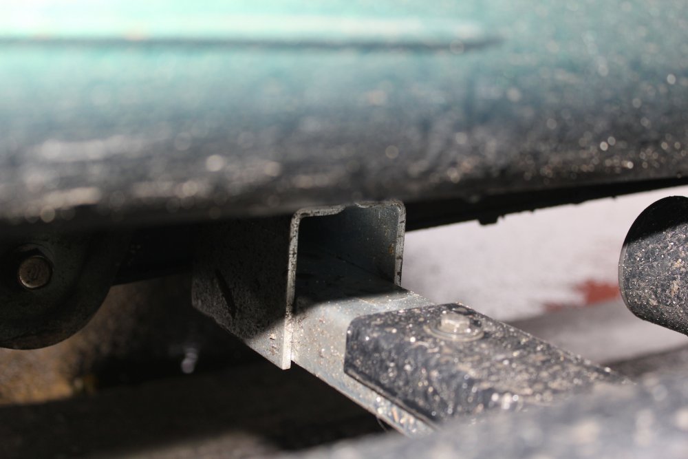

wawa Postat Ianuarie 20, 2014 Autor Partajează Postat Ianuarie 20, 2014 Re: Jimny 2013 sau unde dai si unde crapa Este vb de teava care strapunge sasiul. Iar protectiile de prag originale, cel putin modelul pe care il am eu nu se prinde de nici un suport de caroserie, ci exista in sasiu pe fata un orificiu special in sasiu, practic este interiorul unei alte tevi ce traverseaza sasiul, iar pe spate se agata de bucata de teava cu pricina. Am sa fac maine poze intru lamurire. Cert este ca se monteaza usor si se mai si poate regla adancimea. Imi pare rau ca am aruncat instructiunile de montaj, pt ca erau lamuritoare. Link spre comentariu Distribuie pe alte site-uri Alte opțiuni partajare...
wawa Postat Ianuarie 21, 2014 Autor Partajează Postat Ianuarie 21, 2014 Re: Jimny 2013 sau unde dai si unde crapa poze cu prinderile : Link spre comentariu Distribuie pe alte site-uri Alte opțiuni partajare...

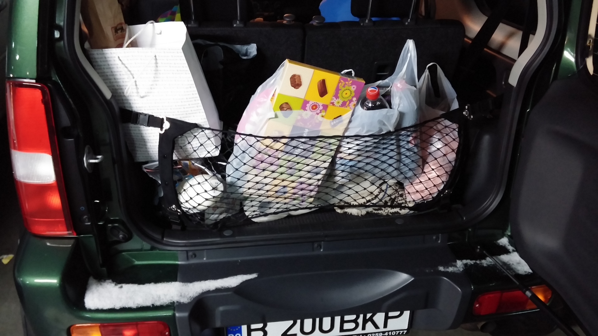

wawa Postat Ianuarie 24, 2014 Autor Partajează Postat Ianuarie 24, 2014 Re: Jimny 2013 sau unde dai si unde crapa Astazi am reusit sa montez si plasa. De data asta au trebuit facute 2 gauri in plasticele de pe stalpii laterali (in spatele stopurilor, imediat langa fanta de unde ies centurile spate) Nu e rea plasa, e chiar practica. Cumparaturile de final de saptamana au incaput perfect, fara sa mai fie nevoie sa rabatez bancheta. Acum pot deschide usa din spate fara teama de a nu cadea vreo punga pe jos. Link spre comentariu Distribuie pe alte site-uri Alte opțiuni partajare...
