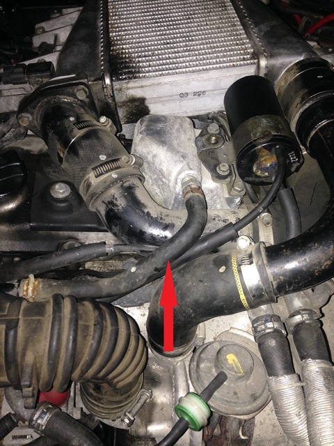

4L Limited Postat Martie 31, 2014 Partajează Postat Martie 31, 2014 Re: Biblia ZD30 Pe furtunul indicat cu sageata se monteaza catch can-ul? Nissan Patrol Y61 3.0 auto *gamedog* "A journey of a thousand miles begins with a broken fan belt and a flat tire." :dr2 Link spre comentariu Distribuie pe alte site-uri Alte opțiuni partajare...
Big.Ursu Postat Martie 31, 2014 Partajează Postat Martie 31, 2014 Re: Biblia ZD30 Pe furtunul indicat cu sageata se monteaza catch can-ul? Acolo se monteaza. NADS Fitted Pentru mine, disputa stiinta vs religie s-a incheiat atunci cand pe biserica a aparut paratraznetul. Cel mai bun sex oral mi-l ofera gura lumii. Link spre comentariu Distribuie pe alte site-uri Alte opțiuni partajare...
