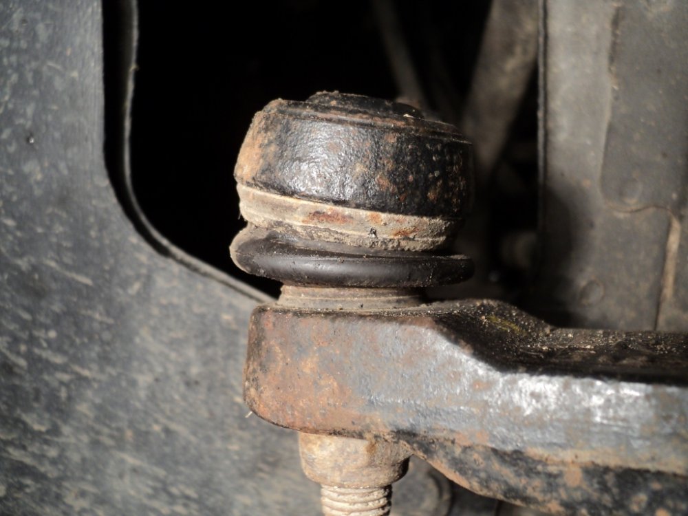

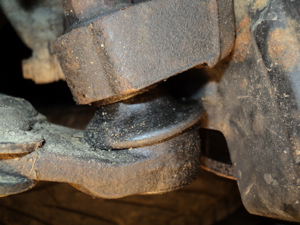

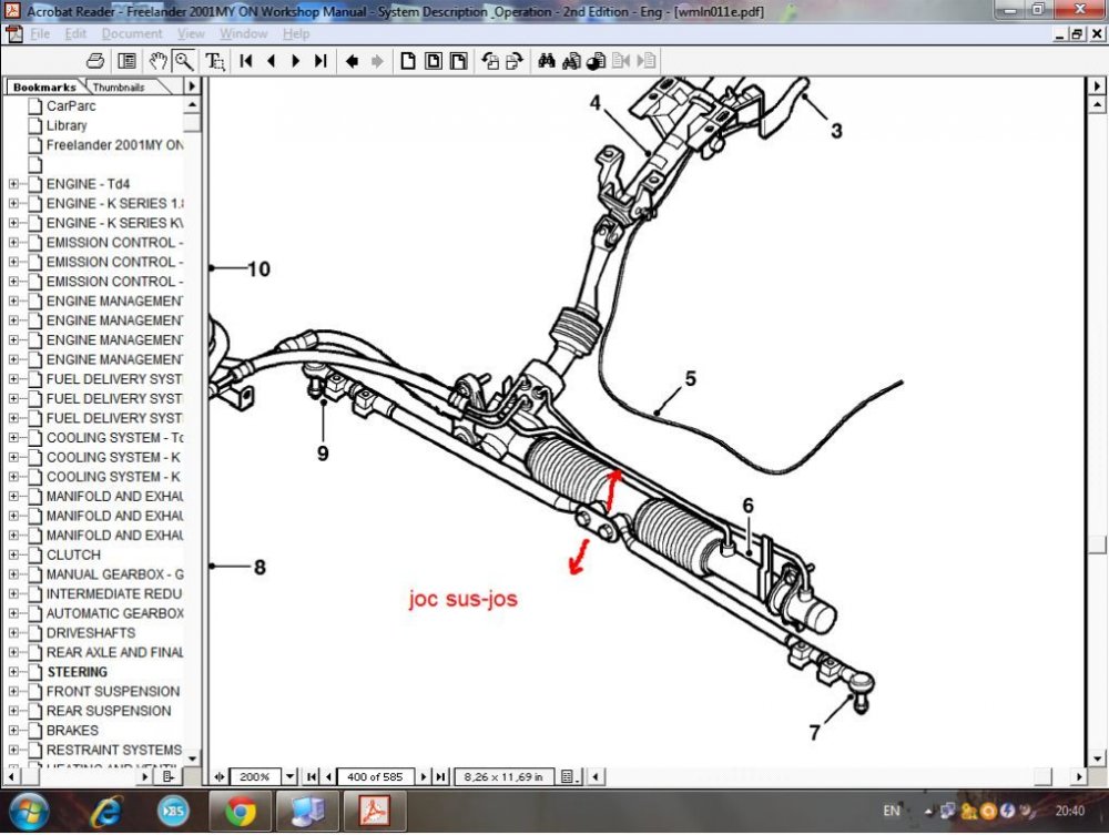

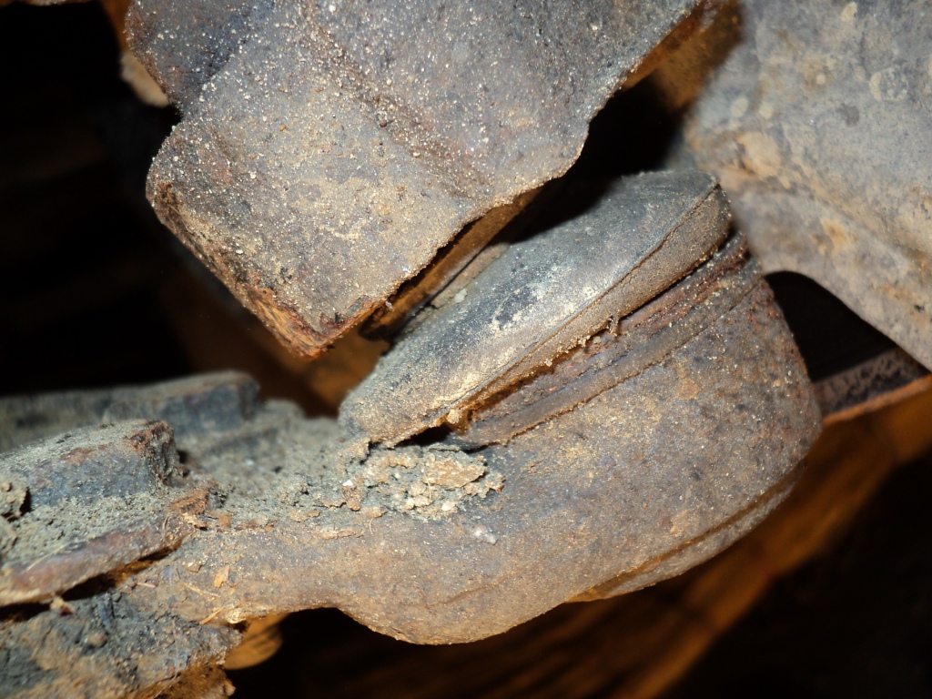

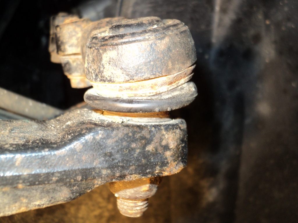

tonytherunner Postat Ianuarie 6, 2014 Partajează Postat Ianuarie 6, 2014 (editat) Deci alta problema,nu va speriati ca doar e freelander:ha::ha:........a inceput sa bata ceva in fata,nustiu' de unde e deci ceva idei ar fi bune. Singurul lucru descoperit este un joc,poate e normal poate nu asta ramane de elucidat. pics......:ft Editat Ianuarie 8, 2014 de mariusg If you own a land rover everyone expect to be a mechanic Link spre comentariu Distribuie pe alte site-uri Alte opțiuni partajare...
DKW Postat Ianuarie 6, 2014 Partajează Postat Ianuarie 6, 2014 Re: Caseta directie sau altceva....... Cap de bara, pivot, bucsa, planetara, oricare din ele. Reading the Owners Manual doesn't hurt. NU RASPUND PE PM LA PROBLEME TEHNICE SAU DE INTERES GENERAL Td4 ESX CommandShift MY02 3Dr (M.O.D.) KV6 CommandShift MY01 3Dr (Măgaru') SD4 S CommandShift MY11 5Dr (Sarah) KV6 XEI CommandShift MY01 5Dr (Phoenix) Link spre comentariu Distribuie pe alte site-uri Alte opțiuni partajare...
tonytherunner Postat Ianuarie 6, 2014 Autor Partajează Postat Ianuarie 6, 2014 (editat) Re: Caseta directie sau altceva....... Cap de bara, pivot, bucsa, planetara, oricare din ele. Deci s-a inteleg ca jocul ala e normal ???ca sa :sl1 si eu linistit Editat Ianuarie 6, 2014 de tonytherunner If you own a land rover everyone expect to be a mechanic Link spre comentariu Distribuie pe alte site-uri Alte opțiuni partajare...
DKW Postat Ianuarie 6, 2014 Partajează Postat Ianuarie 6, 2014 Re: Caseta directie sau altceva....... Eu zic sa nu dormi linistit, e normal pentru varsta masinii dar nu si pentru sanatatea ta. Cred ca o inspectie temeinica intr-un service ar fi indicata. Reading the Owners Manual doesn't hurt. NU RASPUND PE PM LA PROBLEME TEHNICE SAU DE INTERES GENERAL Td4 ESX CommandShift MY02 3Dr (M.O.D.) KV6 CommandShift MY01 3Dr (Măgaru') SD4 S CommandShift MY11 5Dr (Sarah) KV6 XEI CommandShift MY01 5Dr (Phoenix) Link spre comentariu Distribuie pe alte site-uri Alte opțiuni partajare...

mariusg Postat Ianuarie 6, 2014 Partajează Postat Ianuarie 6, 2014 Re: Caseta directie sau altceva....... Daca tot a venit vb de caseta, se poate strange in caz ca are vreun oarecare joc? Asta este inceputul sfarsitului.... Land Rover Discovery 2 V8 Automatic -Thor Land Rover Discovery 2 Td5 Manual - Phoenix www.lroc.ro Link spre comentariu Distribuie pe alte site-uri Alte opțiuni partajare...

alin75 Postat Ianuarie 8, 2014 Partajează Postat Ianuarie 8, 2014 Re: Caseta directie sau altceva....... Salut! Gandeste-te ca masinile noastre au o varsta (>2001), si asa cum se vede si din poza nu s-a umblat pe acolo. Pe de alta parte la noi si pe asfalt parca se face un mic off road, deci schimba-le (mai ales ca nu sunt foarte scumpe). Apoi obligatoriu facuta directia pe calculator. Numai bune, Alin .... orice supraapreciere duce la dezamagire..... Link spre comentariu Distribuie pe alte site-uri Alte opțiuni partajare...
