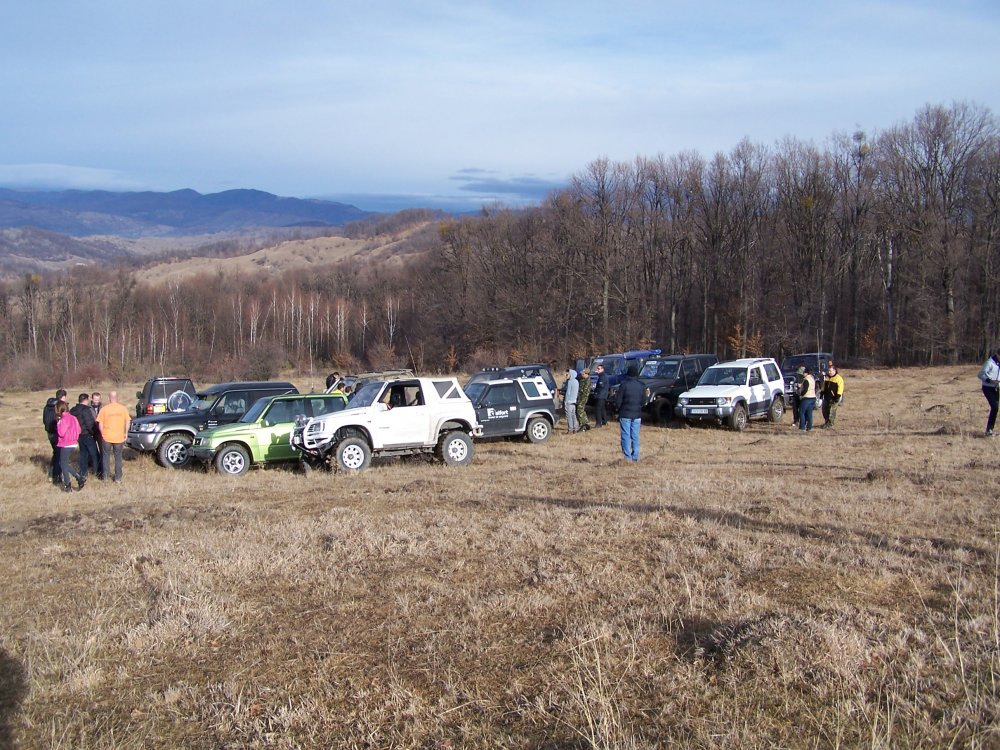

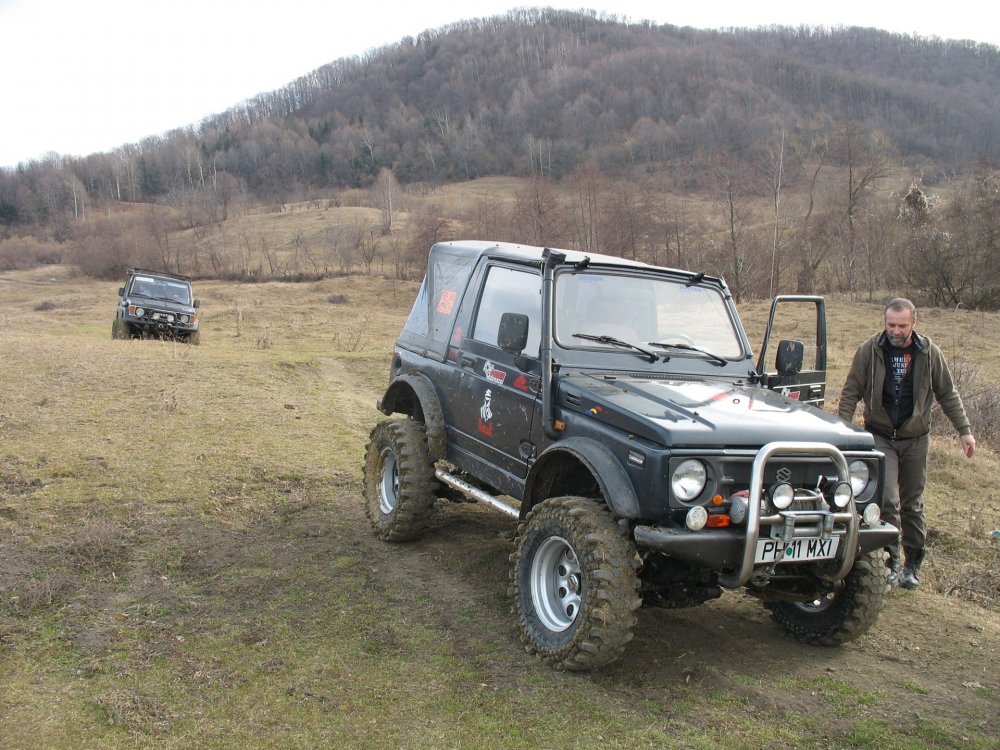

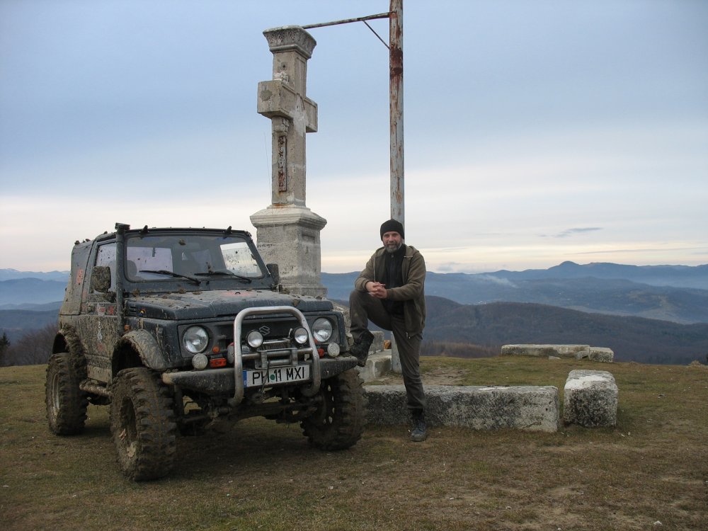

Domnilor a fost o ieşire de vis! Traseu cu destule surprize, grătar cu multă voie bună, conversaţie plăcută, maşini tractate, noroi cât cuprinde.
Samuraiul s-a comportat impecabil, dintre cele 11 maşini prezente, doar vreo 4 au trecut peste tot fără să se trolieze sau să fie trase. Ei bine, una dintre ele a fost micuţul Samurai.
La plecare, împreună cu copilotul (fratele meu), luasem diverse pentru grătar, nu fac reclamă magazinului din spate, nu este al meu :grin:
În benzinărie, cu fostul propietar şi al său Pajero. Îmi părea mai mare Samurai-ul la mine în curte, dar...
Vremea deosebit de frumoasă.

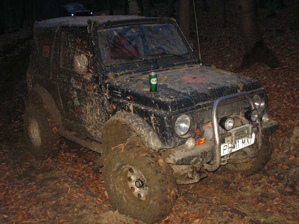

100_1201.thumb.jpg.a540a5868662d1e15d23112e89050485.jpg IMG_0797.thumb.JPG.01ae4cfc605241ca288d306f77ca244d.JPG IMG_0812.thumb.JPG.7a43039db69a9c8b7b0f6ac84ff6413f.JPG IMG_0815.thumb.JPG.9730f94ad421dee1aa753b0a3605ee47.JPG IMG_0849.thumb.JPG.d8b2ad579d7a4617275e7582c0cfd381.JPG IMG_0854.thumb.JPG.da302465cdb94fa983e33db88b024a90.JPG
La ceas de seară. Merita şi ea o bere! :2dr
Pun şi două filmări, în prima toţi au pariat că rămân suspendat, dar am trecut, în a doua, pojghiţă de noroi cu gheaţă sub, toţi au zis că nu urc pe acolo, dar Samurai-ul s-a încăpăţânat şi a urcat! Vitara care urcă după mine se vede că o ia prin dreapta unde nu era gheaţă, iar Pajero a încercat o variantă ocolitoare dar fără succes... Au mai fost multe zone frumoase, cu mult noroi, dar am ajuns pe întuneric la ele şi nu se vede mai nimc pe filmare...
