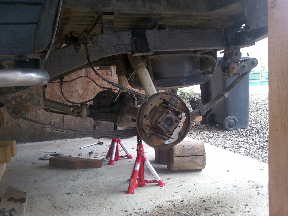

air_wolf Posted April 11, 2014 Share Posted April 11, 2014 Re: Un Samurai pentru sufletul meu... Am desfăcut pe ambele părţi, am refăcut curbura, şi m-am hotărât să renunţ la o foaie intermediară (am 5 foi în acest moment) în ideea de a o face mai puţin săltăreaţă pe spate. Nu am montat încă totul la loc, dar deja mă bântuie nişte gânduri contradictorii. Voi ce credeţi, fac rău sau fac bine? Menţionez că foile lungi nu sunt cele originale, sunt manufacturate, au lungimea mai mare cu vreo 20cm şi sunt mai groase. ca s-o faci mai putin saltareata cauta pe net zukmod. in principiu este vorba de asta: la 4runner se practica frecvent. The Climber - V6 4runner 1st gen. on 31x11.5x15 TSL SX, T-Max 9500 4x4MANIA is where we are !!! “ It doesn't matter how slowly you go, as long as you don't stop. ” — Confucius. Link to comment Share on other sites More sharing options...
minitehnicusro Posted April 11, 2014 Share Posted April 11, 2014 Re: Un Samurai pentru sufletul meu... foile lungi nu sunt cele originale, sunt manufacturate, au lungimea mai mare cu vreo 20cm şi sunt mai groase. daca sunt cu 20cm mai lungi decit arcurile stoc, atunci cauta niste arcuri de wrangler yj si inlocuieste manufactura. foile fabricate in atelier nu se preteaza la utilizare offroad. 3x Suzuki Jimny 1x Suzuki Samurai Dacia DoubleCab 4x4 Link to comment Share on other sites More sharing options...
minitehnicusro Posted April 11, 2014 Share Posted April 11, 2014 Re: Un Samurai pentru sufletul meu... ca s-o faci mai putin saltareata cauta pe net zukmod. vrei sa ne explici cum devine samuraiul mai putin saltaret crescand coeficientul de elasticiatate al ansamblului de arcuri? si de ce in toata comunitatea samuristica nu face nimeni asa ceva? la 4runner se practica frecvent. aici este vorba de samurai. alta viata, alta bere. 3x Suzuki Jimny 1x Suzuki Samurai Dacia DoubleCab 4x4 Link to comment Share on other sites More sharing options...
Byk Posted April 12, 2014 Author Share Posted April 12, 2014 Re: Un Samurai pentru sufletul meu... Am reuşit să o pun la loc, pe roţi. Rezultatul? Tot stă aplecată pe dreapta cu 1 cm, dar doar 5mm sunt din suspensie, restul de 5mm sunt din aşezarea caroseriei pe şasiu, mă rog, pe distanţiere. Doar cu 4 foi s-a îmbunătăţit confortul pe spate, nu fantastic, dar sesizabil. Rămâne să mai desfac odată pentru remedierea acestui 1cm buclucaş. Pe viitor voi lua în considerare varianta cu arcuri de Wrangler, dar cel mai probabil va fi varianta cu elicoidale. În poze se poate vedea suspensia spate cu 4 foi şi faţa cu 5. Link to comment Share on other sites More sharing options...

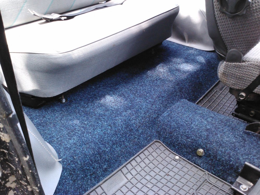

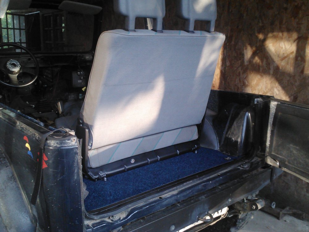

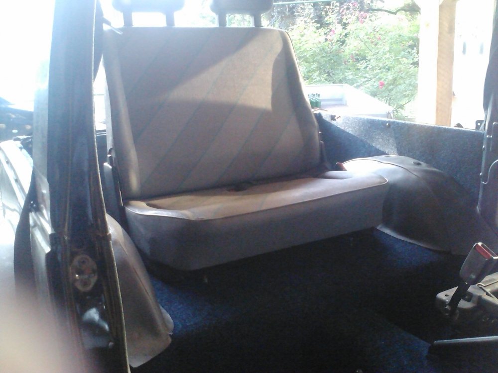

Byk Posted August 3, 2014 Author Share Posted August 3, 2014 Re: Un Samurai pentru sufletul meu... Am reusit sa finalizez cat de cat treaba la samurai. Probleme rezolvate: - servodirectia (mare chestie! nu este ca la un turism dar este diferenta mare...) - scaune de Mithubishi Pajero cu amortizoare (am alta masina! de unde icneam la fiecare hop acum parca plutesc!) - am mochetat tot interiorul, am fabricat panouri laterale si le-am imbracat in mocheta, am mochetat de asemenea panourile de la usi, a fost un moft de al meu, dar sunt multumit de rezultat - am montat bancheta pe spate (am cumparat masina fara), mi-a facut cadou un prieten bancheta din dreapta de la un VW Transporter, a venit la fix, a trebuit doar sa tai din suportul de sub ea - am schimbat volanul, cel original era prea mare si datorita scaunelor mai inalte freacam cu piciorul de el la urcare si coborare Am mers cu ea fara prelata si fara usi, senzatia este una grozava, din pacate nu o pot folosi asa in teren, am iesit o singura data si din 3 baltoci micute am avut noroi si in dinti si pe toate canapelele... Uitam, am mai schimbat parbrizul, care era crapat de la o craca si am pus alte oglinzi, mult mai bune decat cele originale. Link to comment Share on other sites More sharing options...
