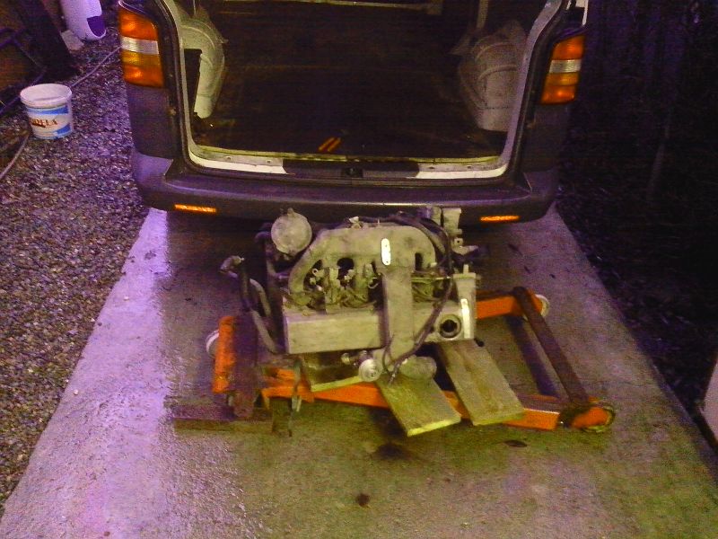

peter erno Postat Ianuarie 21, 2014 Autor Partajează Postat Ianuarie 21, 2014 Re: Sfaturi utile scimbat motor benzina ,la diesel Am ajuns cu noul motor la atelier,urmeaza o mica revizie si curatare completa. Sunt cateva repere lipsa,incerc sa completez,dupa care va intra sub capota. http://modificari4x4.blogspot.ro/ relatii la tel 0723013231 peter.erno@yahoo.com Link spre comentariu Distribuie pe alte site-uri Alte opțiuni partajare...

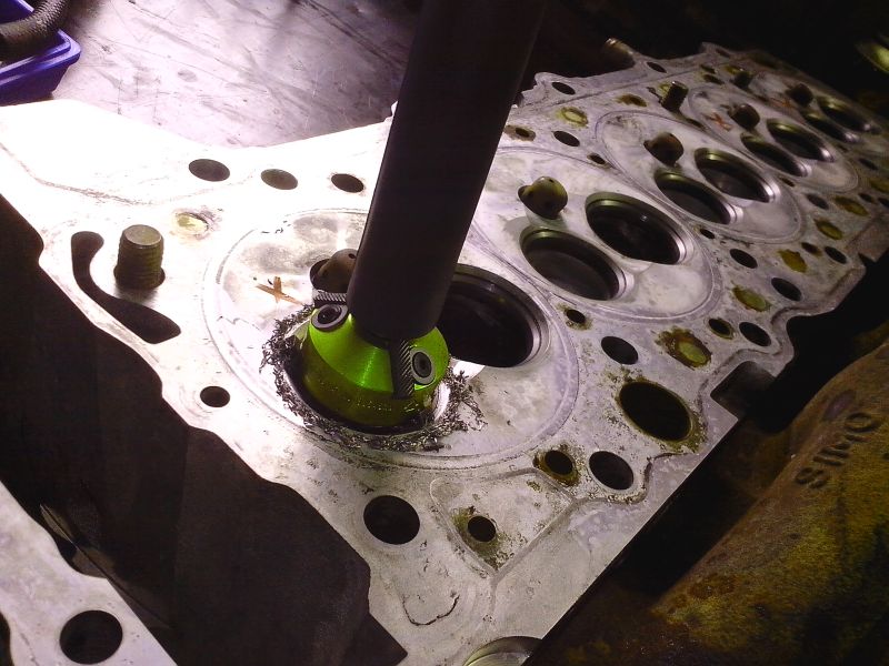

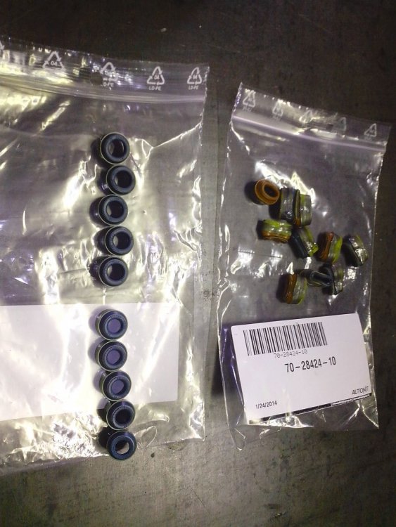

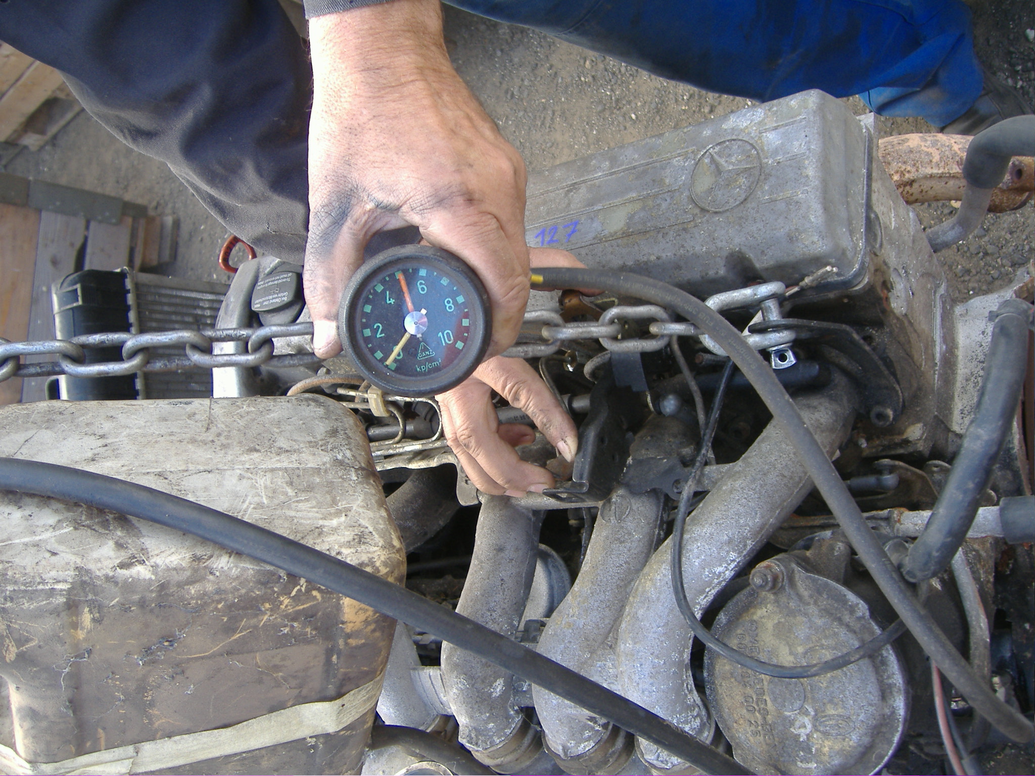

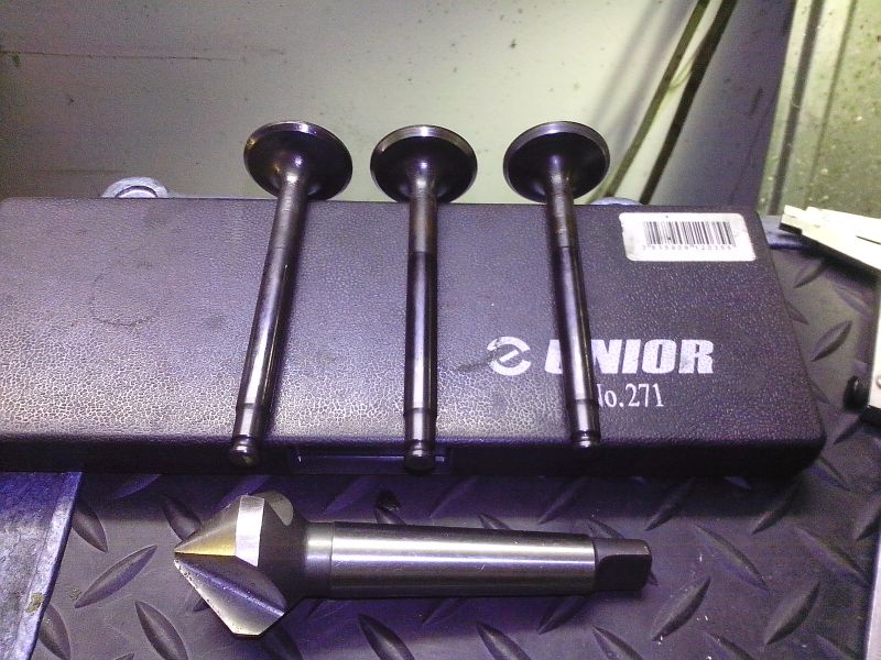

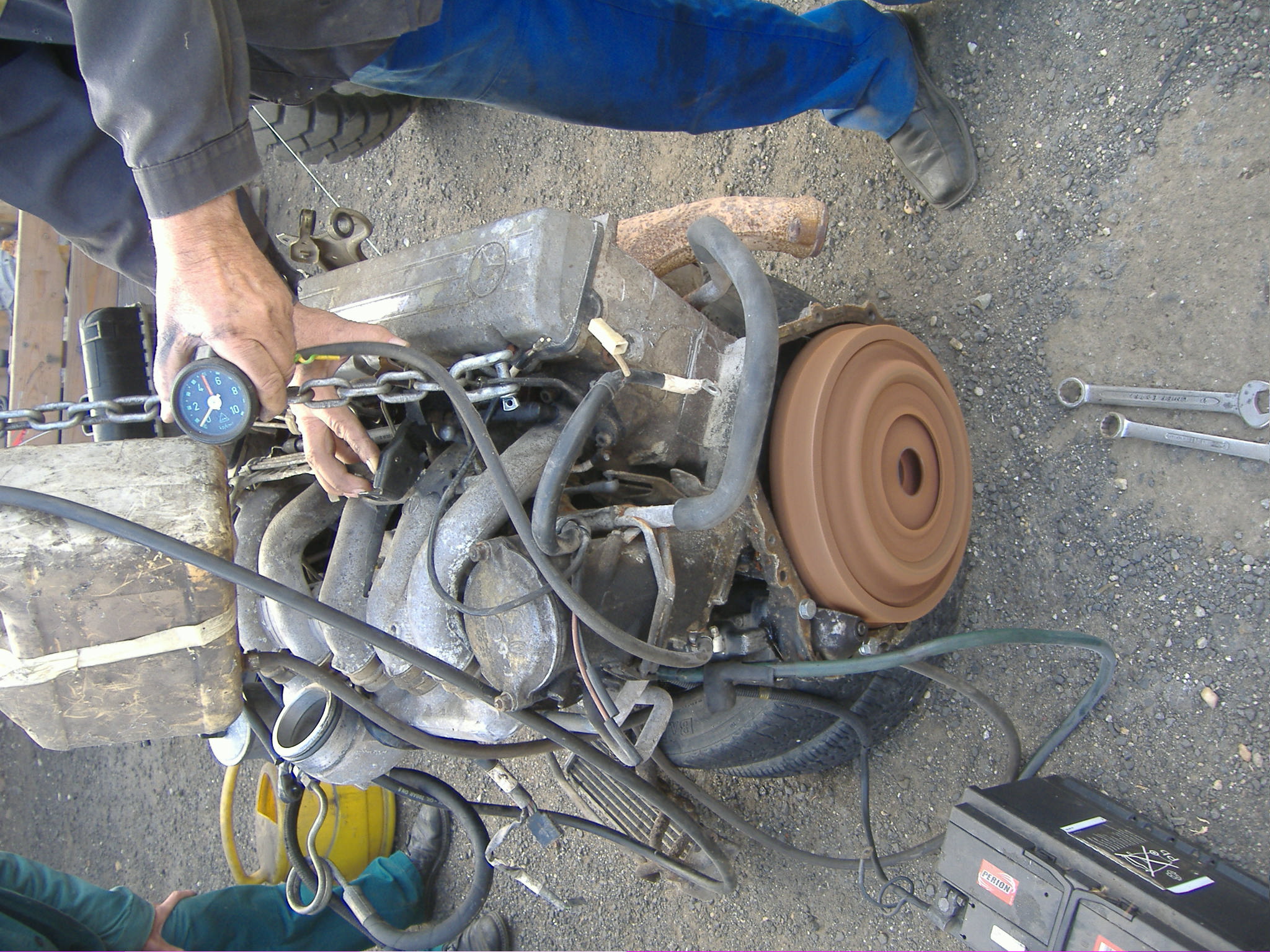

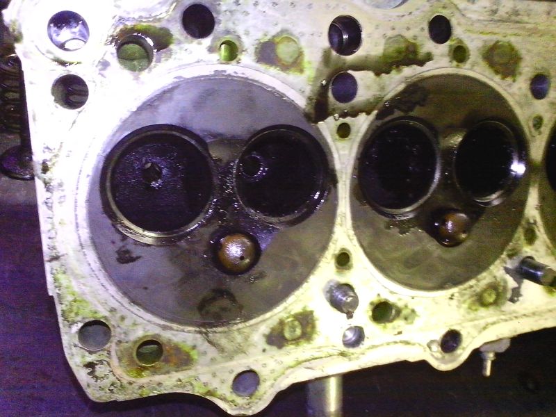

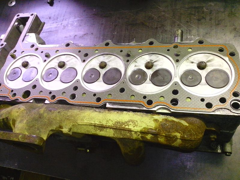

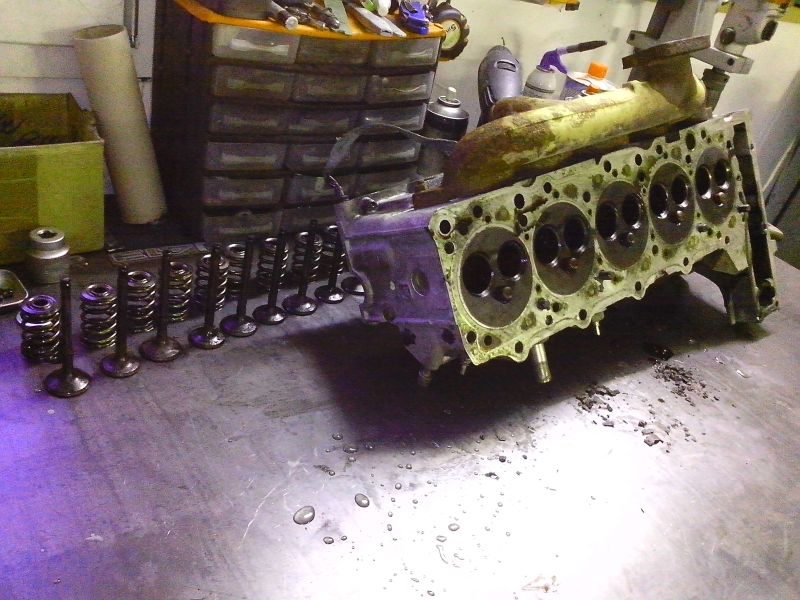

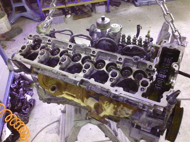

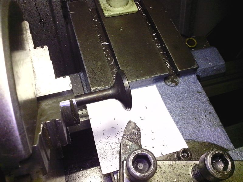

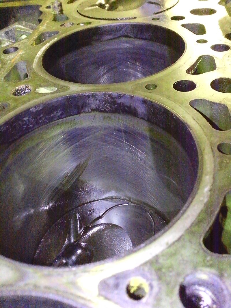

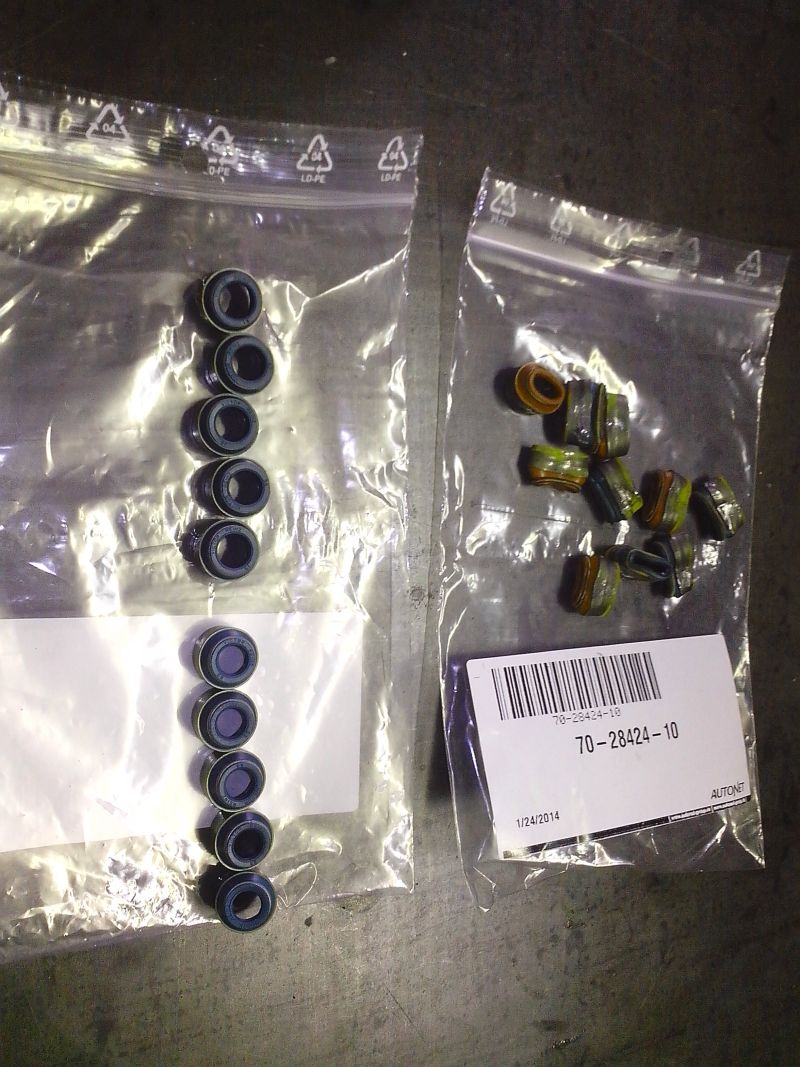

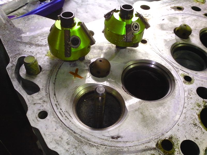

peter erno Postat Ianuarie 25, 2014 Autor Partajează Postat Ianuarie 25, 2014 Re: Sfaturi utile scimbat motor benzina ,la diesel Testul de compresie statica nu a iesit bine,am hotarat sa demontez chiuloasa. Cilinrii sunt in stare ca nou fara uzura,se vad urmele de honuire,insa chiuloasa are cateva minusuri. Scaune ruginite corodate si cateva supape arse. Dupa o curatare am inceput rectificarea scaunelor si a supapelor,si schimbat garnituri supape Las imaginile sa vorbeasca. http://modificari4x4.blogspot.ro/ relatii la tel 0723013231 peter.erno@yahoo.com Link spre comentariu Distribuie pe alte site-uri Alte opțiuni partajare...
liviu Postat Ianuarie 26, 2014 Partajează Postat Ianuarie 26, 2014 Re: Sfaturi utile scimbat motor benzina ,la diesel Testul de compresie statica nu a iesit bine,am hotarat sa demontez chiuloasa. Cilinrii sunt in stare ca nou fara uzura,se vad urmele de honuire,insa chiuloasa are cateva minusuri. Scaune ruginite corodate si cateva supape arse. Dupa o curatare am inceput rectificarea scaunelor si a supapelor,si schimbat garnituri supape Las imaginile sa vorbeasca. Eu as face un test de presiune la chiuloasa ce se vede apare de obicei cand ajunge apa in cilindru , sunt doua situatii a intrat apa pe la galerie (depozitare proasta)sau chiuloasa crapata la motoarele aste se mai intampla . Link spre comentariu Distribuie pe alte site-uri Alte opțiuni partajare...
peter erno Postat Ianuarie 26, 2014 Autor Partajează Postat Ianuarie 26, 2014 Re: Sfaturi utile scimbat motor benzina ,la diesel Motorul a fost tinut ani de zile la cer liber,acoperit doar cu un pres textil,a intrat doar condensul ,din galeria de evacuare a iesit o palma buna de rugina. Cilindrii si restul arata foarte bine,nu a prins rugina. Suport motor am gasit doar la pret de aur,urmeaza sa confectionez din profil de otel. (mai am sansa ,cel de 250 20 valve,are suporti tare asemanatori de ceea ce imi trebuie) http://modificari4x4.blogspot.ro/ relatii la tel 0723013231 peter.erno@yahoo.com Link spre comentariu Distribuie pe alte site-uri Alte opțiuni partajare...
nicu22 Postat Ianuarie 31, 2014 Partajează Postat Ianuarie 31, 2014 Re: Sfaturi utile scimbat motor benzina ,la diesel Salut, Eu as spune sa-l asculti pe Liviu Schimba de multisor motoare pe G uri. Link spre comentariu Distribuie pe alte site-uri Alte opțiuni partajare...
peter erno Postat Ianuarie 31, 2014 Autor Partajează Postat Ianuarie 31, 2014 (editat) Re: Sfaturi utile scimbat motor benzina ,la diesel Salut, Eu as spune sa-l asculti pe Liviu Schimba de multisor motoare pe G uri. Chiulasa a fost verificat cu aparat de detectat fisuri cu ultrasunete,a iesit perfect ,fara fisuri.Rugina de pe supape era de la depozitare necorespunzatoare. Am facut din nou testul de compresie, 28 29 29,5 29 28. A fost deja si pornit pe masa,porneste la sfert. Editat Ianuarie 31, 2014 de Astral http://modificari4x4.blogspot.ro/ relatii la tel 0723013231 peter.erno@yahoo.com Link spre comentariu Distribuie pe alte site-uri Alte opțiuni partajare...

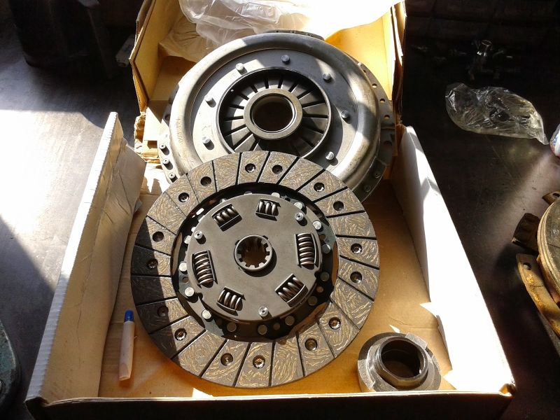

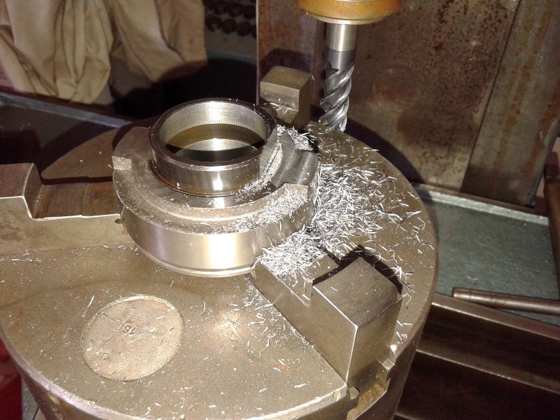

peter erno Postat Februarie 2, 2014 Autor Partajează Postat Februarie 2, 2014 Re: Sfaturi utile scimbat motor benzina ,la diesel Un cod pentru disc ambreiaj,daca are cineva,230 mm diametru 10 caneluri. Al meu are doua arcuri rupte,nu l-as remonta napoi. Sau de la ce alt model mai potriveste. Multumesc. http://modificari4x4.blogspot.ro/ relatii la tel 0723013231 peter.erno@yahoo.com Link spre comentariu Distribuie pe alte site-uri Alte opțiuni partajare...
peter erno Postat Februarie 12, 2014 Autor Partajează Postat Februarie 12, 2014 Re: Sfaturi utile scimbat motor benzina ,la diesel Proiectul continua,doar ca nu pot pune poze pe forum ,de un motiv inca necunoscut de mine,cine e curios poate urmari evolutia aici; http://modificari4x4.blogspot.ro/2014/01/mercedes-g-engine-swap-diesel.html http://modificari4x4.blogspot.ro/ relatii la tel 0723013231 peter.erno@yahoo.com Link spre comentariu Distribuie pe alte site-uri Alte opțiuni partajare...

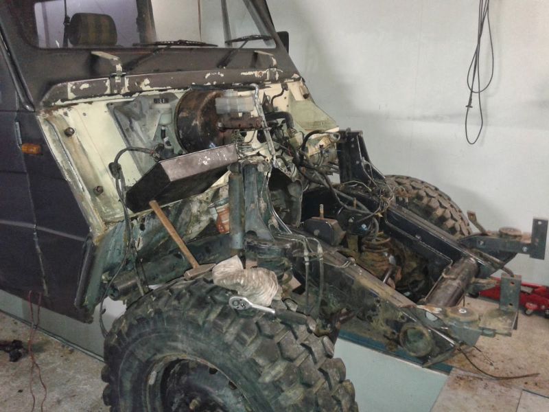

peter erno Postat Februarie 16, 2014 Autor Partajează Postat Februarie 16, 2014 Re: Sfaturi utile scimbat motor benzina ,la diesel Am rezolvat si cu imaginile,schimbul motor merge paralel cu scimbatul volanului din partea dreapta pe stanga. Am achizitionat kit ambreiaj nou(multumesc colegilor posesori G din australia,pentru coduri,pacat ca aici primesc mai putine informatii,dar pana o persoana urmareste topicul eu voi continua ) Rulmentul de presiune era putin mai mic in diametru interior si furca nu se potrivea la fix,dar freza si strungul ma ajutat. Multumesc domnului Liviu din Targu mures pentru ajutorul acordat la achizitionarea mai multor piese. Au ajuns si suportii motor,nu potrivesc unu la unu de pe 603,dar cu mici ajustari pe freza se pupa perfect. Am curatat si refacut totul pana la usa,sasiu curatat revopsit,aripi interior sablate si vopsite etc. http://modificari4x4.blogspot.ro/ relatii la tel 0723013231 peter.erno@yahoo.com Link spre comentariu Distribuie pe alte site-uri Alte opțiuni partajare...

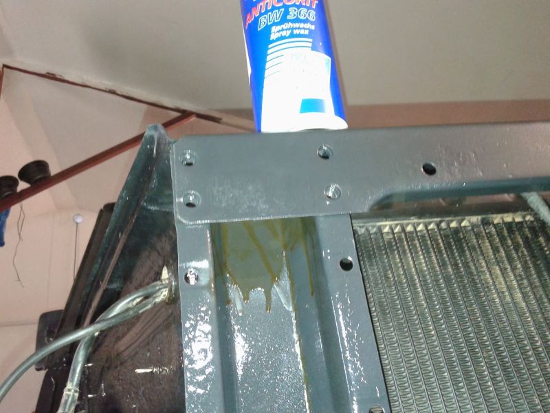

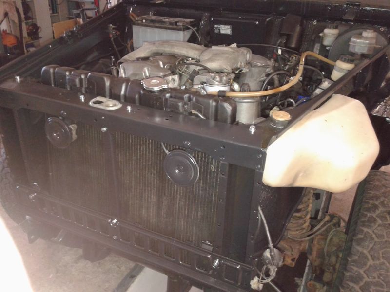

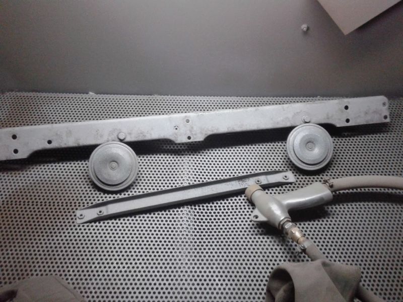

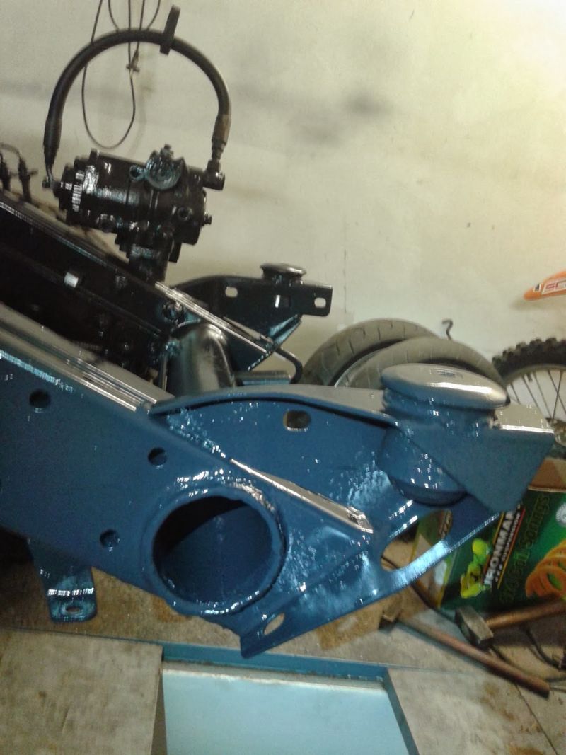

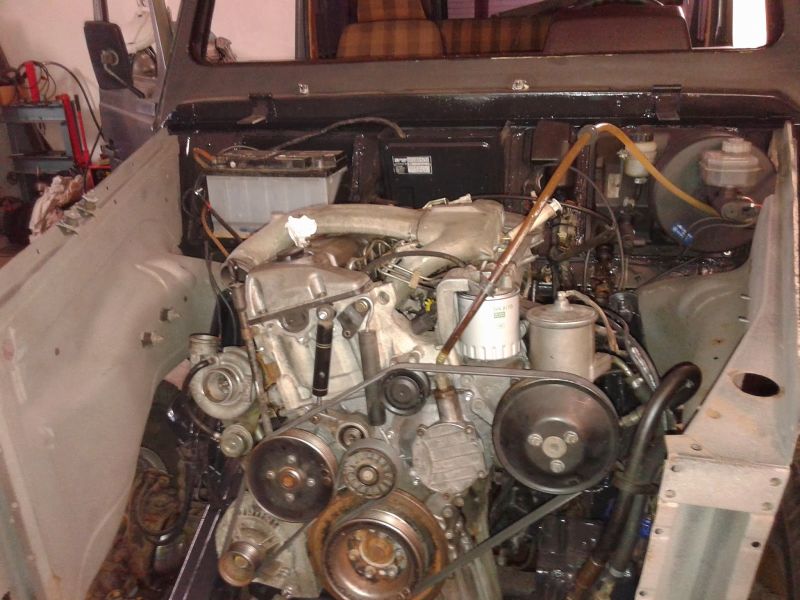

peter erno Postat Februarie 26, 2014 Autor Partajează Postat Februarie 26, 2014 Re: Sfaturi utile scimbat motor benzina ,la diesel Am remontat piesele demontate,bineinteles sablate si revopsite,pana la usa fata in afara de punte,ceea ce urmeaza,totul e reconditionat Ieri am iesit in proba cu motorul diesel,masina merge mai bine decat asteptam,rezervorul e dat jos,motorul e alimentat de pe o canistra,am putut masura in mare consumul,(ulei de floarea soarelui pur,50 km cu 5 litri). Urmeaza un intercooler custom,si cu ocazia asta am optat si la un face lift. http://modificari4x4.blogspot.ro/ relatii la tel 0723013231 peter.erno@yahoo.com Link spre comentariu Distribuie pe alte site-uri Alte opțiuni partajare...

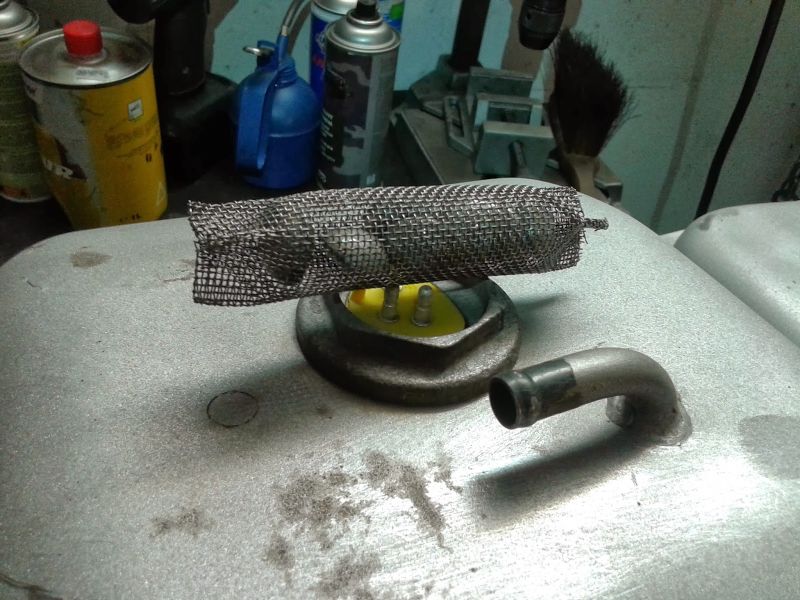

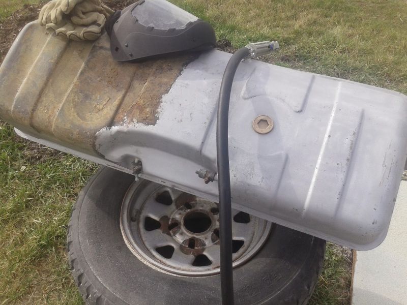

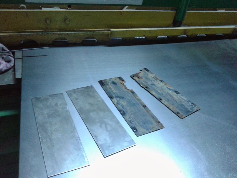

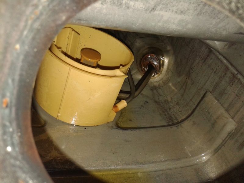

peter erno Postat Februarie 27, 2014 Autor Partajează Postat Februarie 27, 2014 Re: Sfaturi utile scimbat motor benzina ,la diesel Am sablat impreuna cu mai multe piese si rezervorul,va fi aplicat un strat de Kelfos,grund anticoroziv si teroson Si o imagine cu interiorul rezervorului, iar piesa respectiva,intr-o plasa inox bile de plumb,gasit in rezervor. Cine poate sa-mi spuna ce anume este,dau o bere! http://modificari4x4.blogspot.ro/ relatii la tel 0723013231 peter.erno@yahoo.com Link spre comentariu Distribuie pe alte site-uri Alte opțiuni partajare...
zolizoli111 Postat Februarie 27, 2014 Partajează Postat Februarie 27, 2014 Re: Sfaturi utile scimbat motor benzina ,la diesel Oare nu asa a vrut proprietarul anterior sa aditiveze benzina fara plumb??? Link spre comentariu Distribuie pe alte site-uri Alte opțiuni partajare...
peter erno Postat Februarie 28, 2014 Autor Partajează Postat Februarie 28, 2014 Re: Sfaturi utile scimbat motor benzina ,la diesel Oare nu asa a vrut proprietarul anterior sa aditiveze benzina fara plumb??? Si eu m-am gandit la asa ceva,plasa este inox,si sudat laser,nu e improvizatie.Sau contra coroziuni un fel de anod,doar presupun ca is bile de plumb dupa greutate . http://modificari4x4.blogspot.ro/ relatii la tel 0723013231 peter.erno@yahoo.com Link spre comentariu Distribuie pe alte site-uri Alte opțiuni partajare...
zolizoli111 Postat Februarie 28, 2014 Partajează Postat Februarie 28, 2014 Re: Sfaturi utile scimbat motor benzina ,la diesel :h5Si eu m-am gandit la asa ceva,plasa este inox,si sudat laser,nu e improvizatie.Sau contra coroziuni un fel de anod,doar presupun ca is bile de plumb dupa greutate . Vad ca trebuie sa ne cunoastem si personal:2dr Link spre comentariu Distribuie pe alte site-uri Alte opțiuni partajare...

Iulian G Postat Martie 1, 2014 Partajează Postat Martie 1, 2014 (editat) Re: Sfaturi utile scimbat motor benzina ,la diesel Ceea ce ai gasit in rezervor este un produs al firmei Broquet, folosit pentru ameliorarea calitatii combustibililor inferiori si imbunatatirea parametrilor combustibililor superiori. Deasemenea cu acest dispozitiv se poate utiliza in mod constant benzina fara plumb in motoarele mai vechi, construite sa functioneze cu benzina a carei CO era ridicata cu ajutorul compusilor pe baza de plumb (tetraetil/tetrametil de plumb)! Protectia anticoroziva a rezervorului este imbunatatita deasemenea! Acest produs se bazeaza pe cercetarile efectuate de britanici la inceputul anilor 40, cand au livrat Rusiei mai multe avioane de vanatoare si bombardiere, dar care nu functionau corespunzator cu combustibilul de calitate inferioara sovietic (gurile rele spun ca germanii aveau cercetari similare de prin anii 20)! Tehnologia e simpla, constand in adaugarea in rezervor a unor peleti dintr-un aliaj (in principal din staniu, plumb, magneziu, zinc) a carui compozitie difera lejer de la un producator la altul, sau intercalarea unor dispozitive ce contin astfel de peleti pe traseul sistemului de alimentare (in acest caz protectia anticoroziva a rezervorului nemaifiind asigurata). Printre cele mai cunoscute produse de acest gen se numara Carbonflo si Broquet Fuel Catalists, ultimii avand peletii impachetati in plasa de otel inoxidabil! :wink: Cateva linkuri utile ale celor de la Broquet, unde poti gasi si fotografii cu produsele lor: http://www.broquet.co.uk/history.htm http://www.broquet.co.uk/ http://www.broquet.co.uk/summary.htm. Deasemeni un studiu interesant despre efectul staniului in ameliorarea calitatilor combustibililor: http://www.tinnovations.com/wordpress/wp-content/uploads/2013/09/Tin-Fuel-Catalysts-Mechanism.pdf. Cu toate ca am citit despre subiect, nu am testat niciodata eficienta acestor produse (esti mai norocos). Succes cu proiectele tale, mi-a placut ce am vazut pana acum! Cu stima! :wink: Editat Martie 1, 2014 de Iulian G Link spre comentariu Distribuie pe alte site-uri Alte opțiuni partajare...

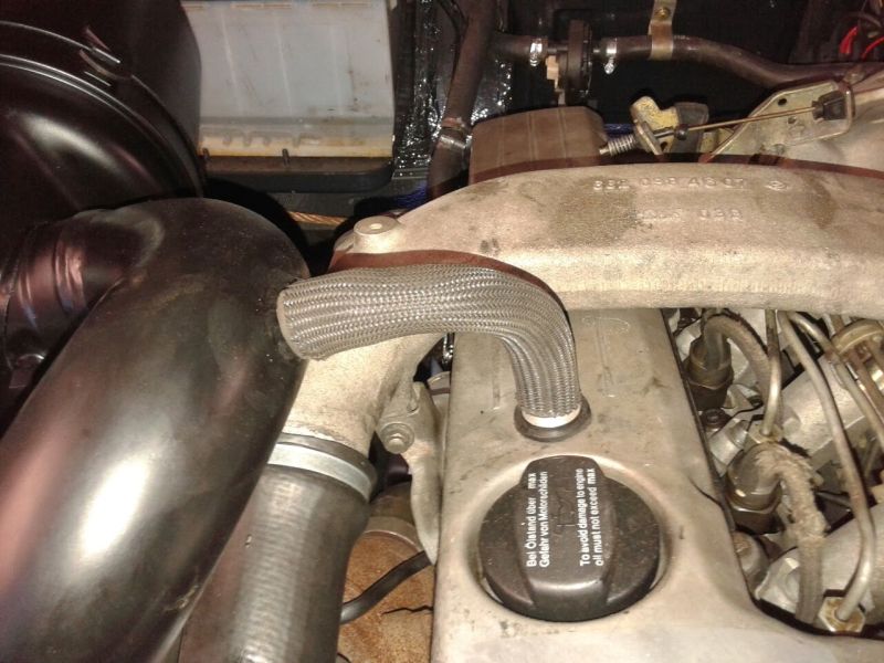

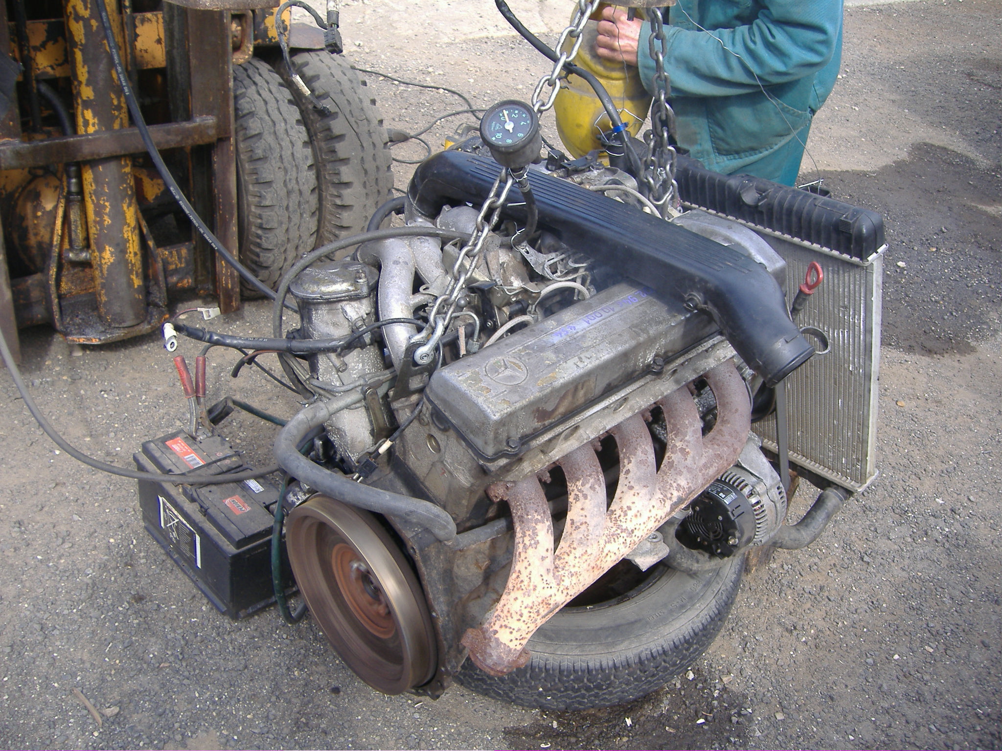

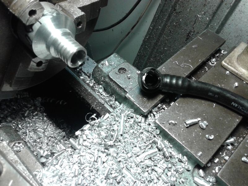

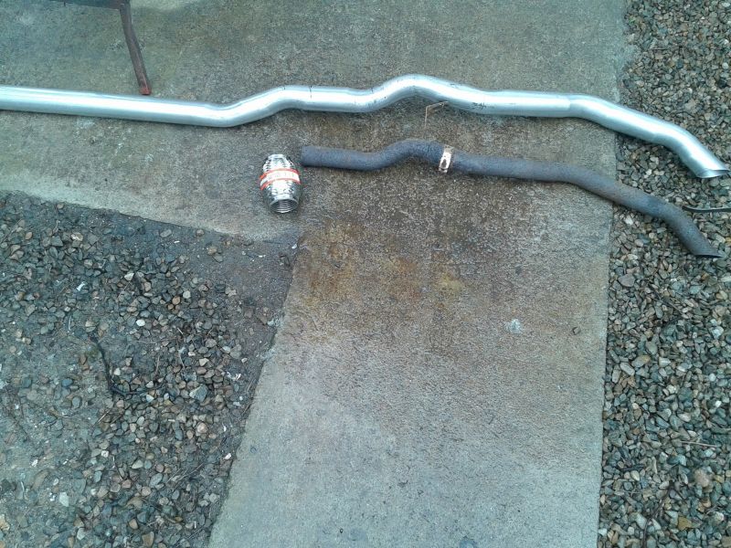

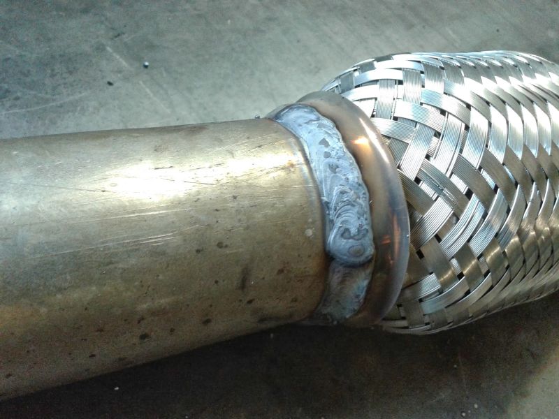

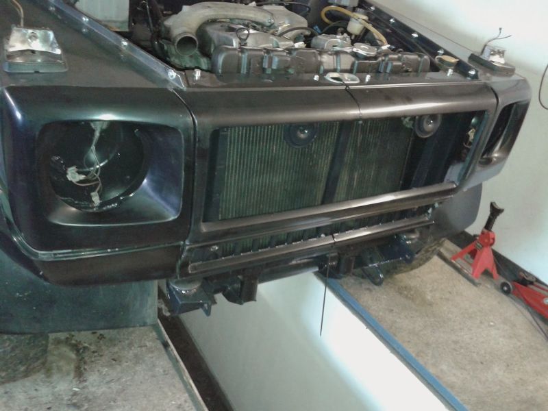

peter erno Postat Martie 6, 2014 Autor Partajează Postat Martie 6, 2014 Re: Sfaturi utile scimbat motor benzina ,la diesel Iulian G ,sunt dator cu berea! Am finalizat evacuarea,teava pana spate din material aluminizat de 60 mm,am sudat si un flexibil Bosal. Am montat interciooler in fata radiatorului,am confectionat admisia de la filtru pana turbo,si am finalizat evacuarea gazelor carter.Astept un colet cu cateva racorduri silicon,si in mare sub capota nu mai am ce face. http://modificari4x4.blogspot.ro/ relatii la tel 0723013231 peter.erno@yahoo.com Link spre comentariu Distribuie pe alte site-uri Alte opțiuni partajare...

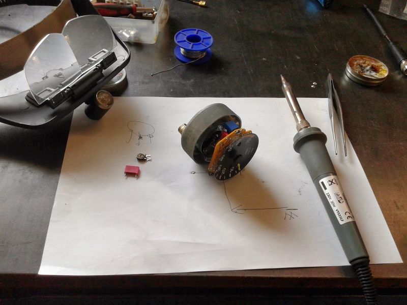

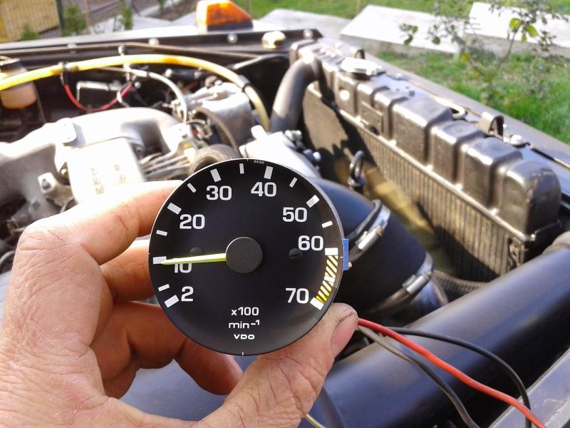

peter erno Postat Martie 23, 2014 Autor Partajează Postat Martie 23, 2014 Re: Sfaturi utile scimbat motor benzina ,la diesel Am finalizat si problema cu turometru benzinat transformat pentru semnal alternator diesel.Initial arata 5500 ture in relantiu. Dupa debitarea carcasei capsate pe strung ,si inlocuirea a mai multor componente electrice,acum e calibrat cu laser,indica perfect. http://modificari4x4.blogspot.ro/ relatii la tel 0723013231 peter.erno@yahoo.com Link spre comentariu Distribuie pe alte site-uri Alte opțiuni partajare...
