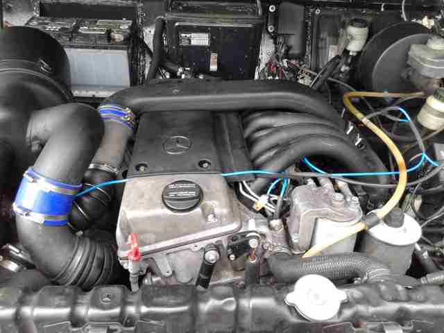

aici se poate vedea cum am montat un 250 om.605.690 pe un fost 280 ...
Sunt curios cum va indica turometrul,sper sa fie ok.Tare suparat e masina domnu:-)

Intre timp am hotarat schimbarea motorului 2.9 cu 2.5 td 20 valve.
Pentru impozit mai mic si putere mult mai mare,si am gasit un motor nerulat in tara impecabil.
Am montat motorul cu ambreiaj masa dubla si cutie originala,am montat suporti motor originali,la cardan a trebuit doar sa adaptez o flansa.
Pompa injectie fiind electric ,am montat o pompa hybrid.(Raresbazu ,multumesc toate sfaturile)
Masina merge in mare fel,pompa e reglat la 100cc,turbo 1.5bar,intercooler.
Imaginile vorbesc
