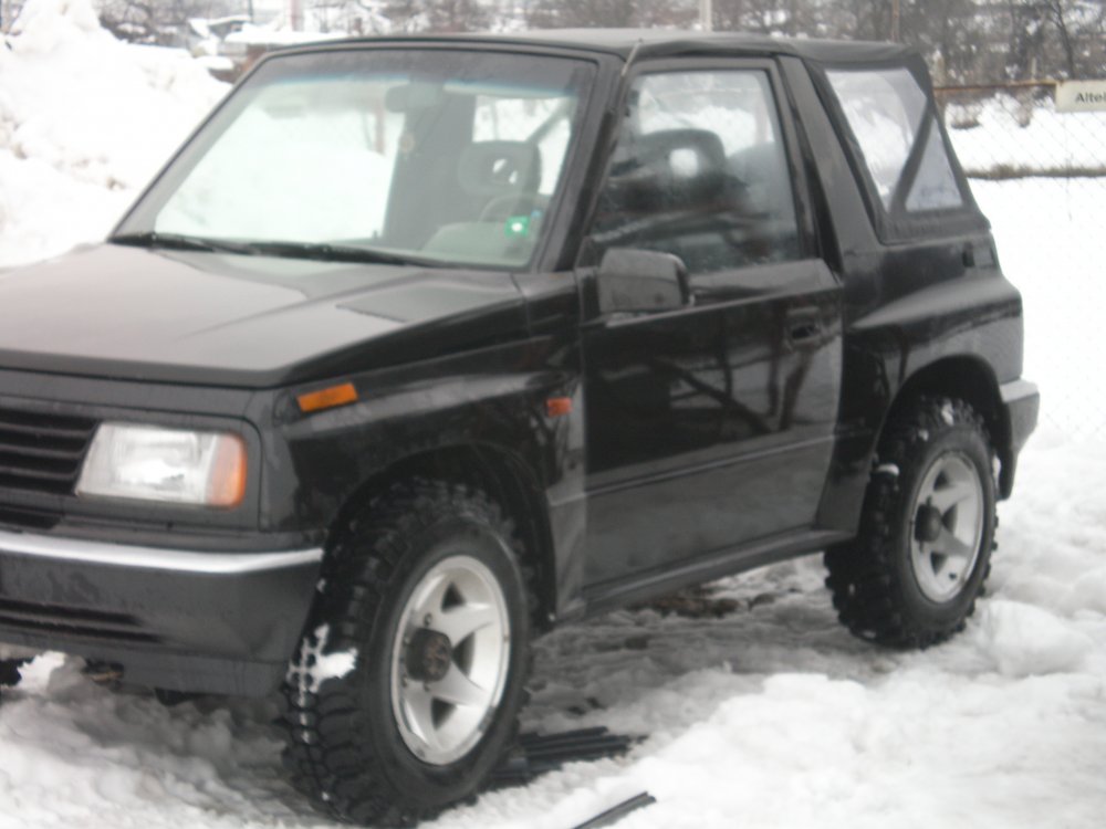

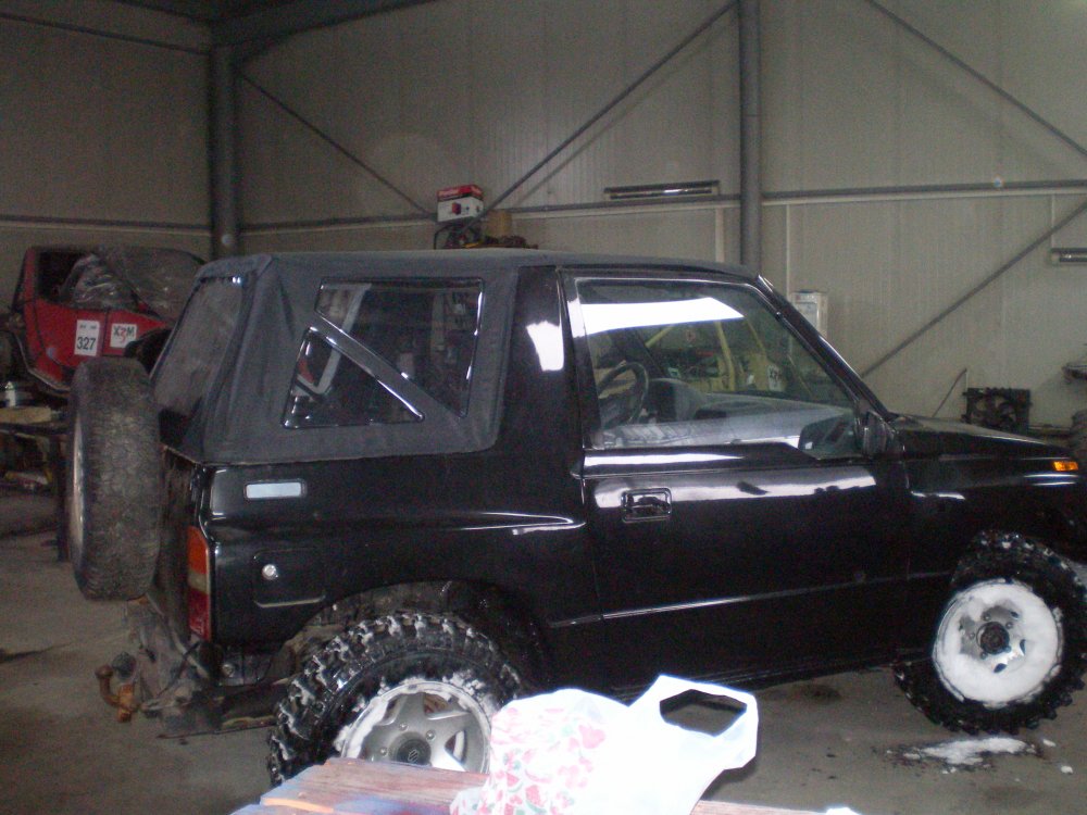

Lari pune poze cu acaretu , dupa aceea cu inbunatatirile ...tu o iei de la cuada la cap!!! :tk
Prezinta fierul , ce culoare are masina , ce culoare e tapiteria , ce roti are ...:h5

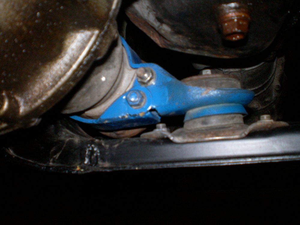

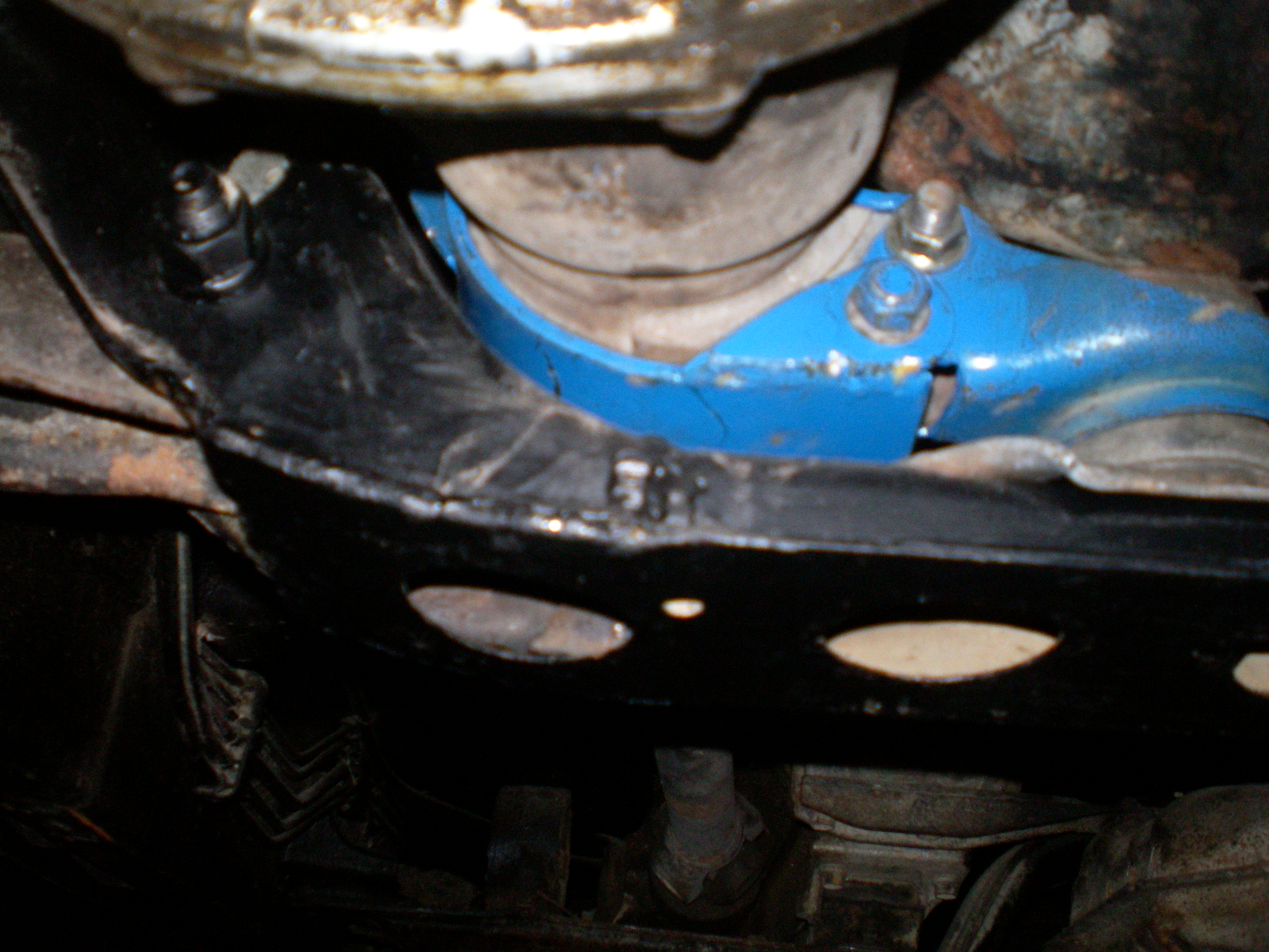

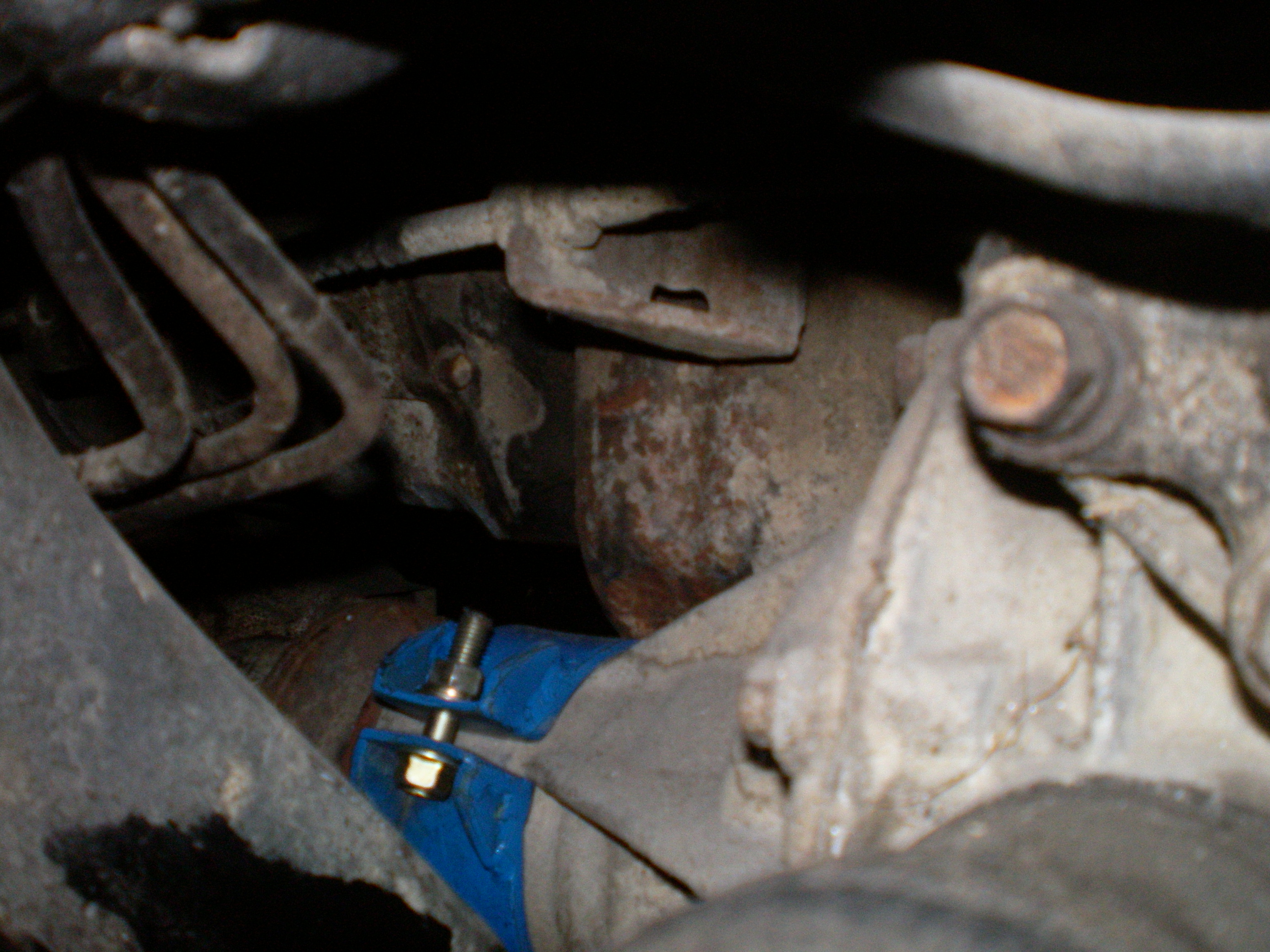

o sa incerc dar e prea inghesuita nu intra aparatul
dar e simplu prinzi suportul pe un grup dat jos ii faci un colier de platbanda 40x5 mm deasupra sudata jos, prinsa pe doua saibe, perfect mulata pe grup dupa aceea o tai in laterala si ii pui urechi gaurite sa poti sa-l demontezi sau sa-l montezi pe grupul dupa masina

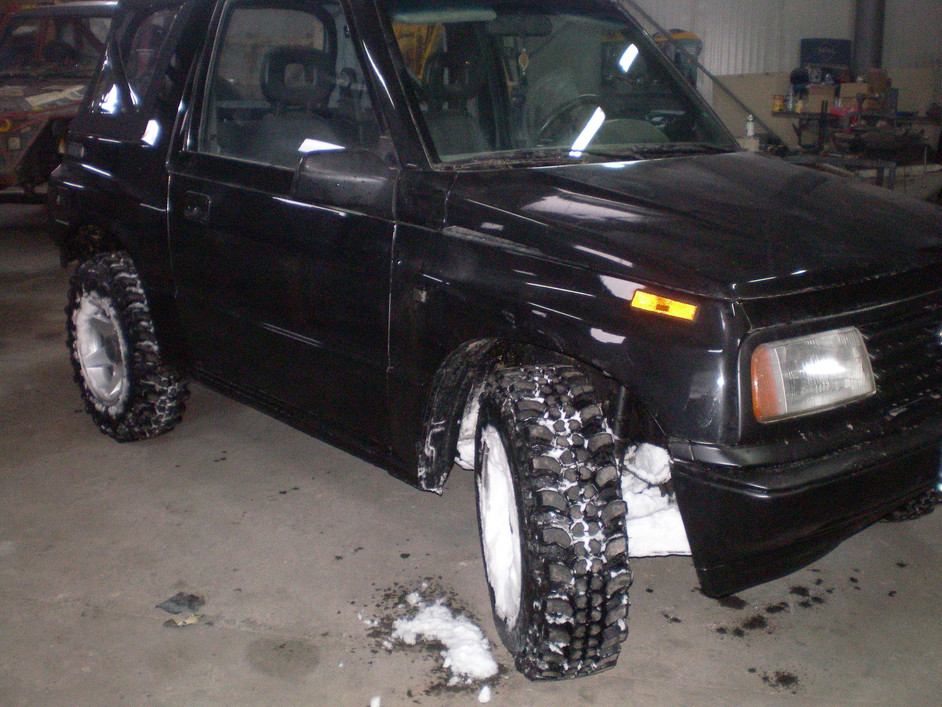

prin zapada de 40cm, prin curte
SANY0885.thumb.JPG.5c2c365d6544a3d9e9c114e55265b67e.JPGSANY0884.thumb.JPG.a2b182ab6bcd0a7aa10b147bae7a59bc.JPGSANY0885.thumb.JPG.5c2c365d6544a3d9e9c114e55265b67e.JPGSANY0884.thumb.JPG.a2b182ab6bcd0a7aa10b147bae7a59bc.JPG
merge vedem maine prin padure
