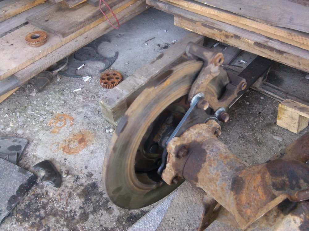

larry24 Postat Martie 23, 2014 Autor Partajează Postat Martie 23, 2014 Re: Mult dorita vitara rezolvare pentru noroiul de la saboti conversie discuri cu etrieri de golf 3 Link spre comentariu Distribuie pe alte site-uri Alte opțiuni partajare...
adammoga80 Postat Martie 23, 2014 Partajează Postat Martie 23, 2014 Re: Mult dorita vitara rezolvare pentru noroiul de la saboti conversie discuri cu etrieri de golf 3[ATTACH=CONFIG]208655[/ATTACH][ATTACH=CONFIG]208656[/ATTACH][ATTACH=CONFIG]208654[/ATTACH][ATTACH=CONFIG]208653[/ATTACH][ATTACH=CONFIG]208652[/ATTACH] cam ciudat conversia asta a ta.dupa cum am vazut dispozitivul de conversie care tine etrierul se tine doar in 3 suruburi de punte discul de frana este gaurit pana peste cap,am vazut ca aidat gauri la prezoane langa cele existente distanta dintre di8sc si punte este un pic cam are,forta revine pe rulment mai trebuie sa ajustezi,nu este rea ideea dar mai trebuie lucrata suzuki vitara 1.6 yo5PKM 0763630114 Link spre comentariu Distribuie pe alte site-uri Alte opțiuni partajare...
ancuta_laurentiu Postat Martie 23, 2014 Partajează Postat Martie 23, 2014 Re: Mult dorita vitara ideea e foarte buna insa nu rezolva problema. nisipul tot acolo va face probleme. dupa o tura de duminica prin ceva canale cu mal si apa am schimbat placutele pe spate desi le schimbasem in urma cu 3 saptamani. eu am conversie pe spate cu discuri si etrieri de vitara fata si frana de mana hidraulica. pt faptul ca nevasta-mea nu stapaneste bine hidraulica vreau sa trec iar la cablu pe etrieri cu cioc de cablu. nu renunt la dicurile pe spate nicicum. franarea, raportata la anvelope grele si greutati suplimentare aduse masinii, chiar ma ajuta. pana sa intru in acel canal nu am avut probleme cu uzura placutelor de frana. ancuta_laurentiu@yahoo.com tel. 0767585379 Link spre comentariu Distribuie pe alte site-uri Alte opțiuni partajare...
larry24 Postat Martie 24, 2014 Autor Partajează Postat Martie 24, 2014 (editat) Re: Mult dorita vitara Uzura rapida se datoreaza cred calitati placutei si marimi ei .stiu masini care s-au dat tot campionatul de offroad anul trecut si nu au schimbat placute. Editat Martie 24, 2014 de Astral Link spre comentariu Distribuie pe alte site-uri Alte opțiuni partajare...
