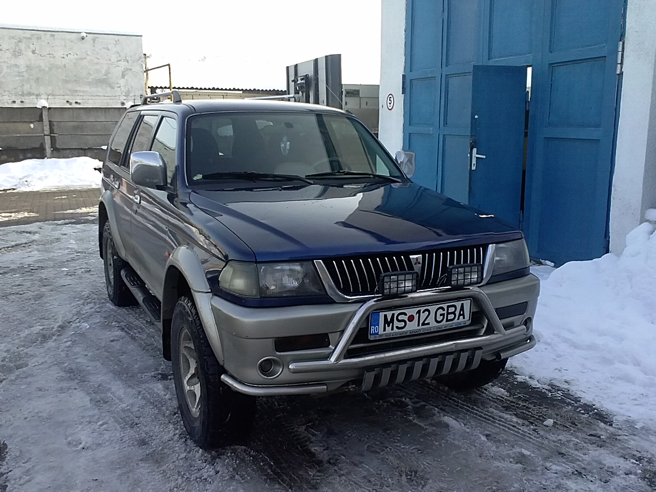

ursuletz_82 Postat Ianuarie 30, 2014 Partajează Postat Ianuarie 30, 2014 (editat) Salutare domnii mei.Azi l-am achizitionat.E vorba de un Pajero Sport an '99 benzina 3.0. A fost ceva de genul vazut,placut,cumparat...fara eschivari si alte alea. Vroiam Patrol,Discovery,GC numai Mitsubishi nu.Pe ideea ca am avut,stiu ce fac si ce nu.Insa pretul a facut diferenta,nu prea multi banutzi bagati in fier,nr. de MS,omul propietar,taxa bineinteles nu a fost platita.De aceea l-am luat.Plus ca din discutiile de pe forum si ceea ce am constatat pe propria piele 2,8 TD sau 3.0V6 e aproape,aproape totuna.Un plus de cca.2 L% in oras as zice. E tot albastru (ca precedentul) are interior piele crem,bineinteles deteriorata la scaunul soferului. 306.000 km arata bordul.Ce faunctioneaza si ce nu functioneaza la el: FUNCTIONEAZA: 4x4 fara sa caraie vreun cuplaj,motorul ok fara oscilatii la relanti sau alte alea.Martori luminosi in bord,consola de pe mijloc cu busola,temp. si mai are unu dar n-am retinut exact ce arata.Presiune ulei? Ceterasii merg foarte bine,se aud bine boxele (surprinzator de bine fata de celalalt).Nu are scurgeri pe la grup,cutie fiind uscat.Am citit aseara tarziu ca la rularea in 4x4 fara reductor in mom. efectuarii virajului maxim se simte la roata o oarecare frana,sau.....nu stiu cum sa spun ,parca sare peste ceva.Am inteles ca asa e ok,asta si face asa. NU FUNCTIONEAZA: mai bine le pun in lista deoarece vor fi evidentiate mai bine si imi veti raspunde poate punctual unii dintre d-voastra. -aeroterma spate -compresorul de AC,se aprinde beculetul nu stiu daca cupleaza nici nu l-am auzit -la rulare in treapta de viteza are un fosnet,un fosnet mai gros (ca si statiile de emisie receptie sau radio-ul cand nu prinde frecventa) Nu e de la grup....ceva in cutie,sincroane? Cand scot din viteza nu mai suna..parca.Daca pornesc radio-ul la un volum normal sa zic nu se aude.Cand e liniste si ruleaza masina se aude.Ce poate sa fie? -intre 100-110 km/h baga niste vibratii in caroserie de te scoate afara.Toata masina tremura.La alte viteze 60-80....120 dispare nu se mai aude nimic. -luminitele de pe la usi,martorul de 4x4 palpaie tot timpul.Rotile cupleaza -ABS se aprinde cateodata,apoi se stinge. Problemele cu fosnetul si vibratiile sunt vitale as spune,restul.......in timp. Cam astea sunt +/- in prima instanta.Maine intru in service pt.o verificare a uleiurilor in grup,cutie,motor,sist.racire,directie,frane.........constatare a defectiunilor cu alte cuvinte.Dupa care urmeaza o revizie generala,ma astept ca nivelul uleiului in cutie sa fie scazut si poate de acoloo sa aibe sunetul acela. Si conform principiului o poza face cat 1000 cuvinte,iata-l: [ATTACH=CONFIG]203135[/ATTACH] Unii carcotasi vor zice ''iar si-a luat asta un 4x4 si vrea sa faca piata cu el'' Daca nu au inteles pana acum,''microbul'' pe care il am,si pe mine cateodata ma enerveaza,Acela ca ma satur relativ repede de o masina si o vand.Asa ca cca. 6-12 luni nu cred sa ma tina mai mult.Deocamdata imi place. Editat Ianuarie 30, 2014 de Astral In Romania LEGEA E BARIERA:-peste care trec dulaii- pe sub care trec cateii- in fata careia stau PROSTII ! Link spre comentariu Distribuie pe alte site-uri Alte opțiuni partajare...
