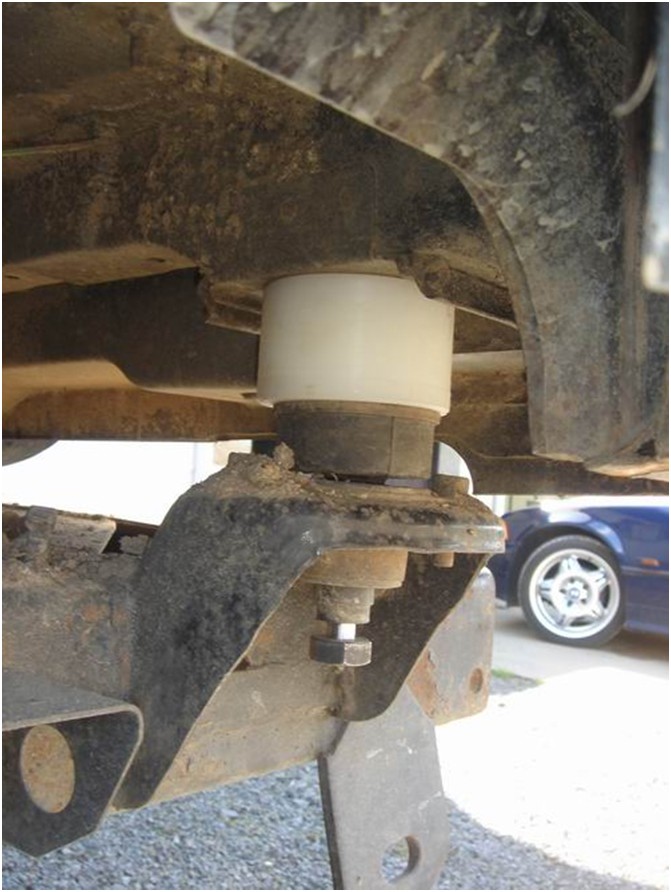

Re: Body lift Y61
Asa arata un body lift. Daca nu ma inseala privirea, este bucsa de pe spate stanga. Ce vezi alb, este adaugat peste bucsa originala.
[ATTACH=CONFIG]204007[/ATTACH]
Mama a , ce meserie o fi asta n tangaj stanga dreapta pe franare !! :dr2:gr1
