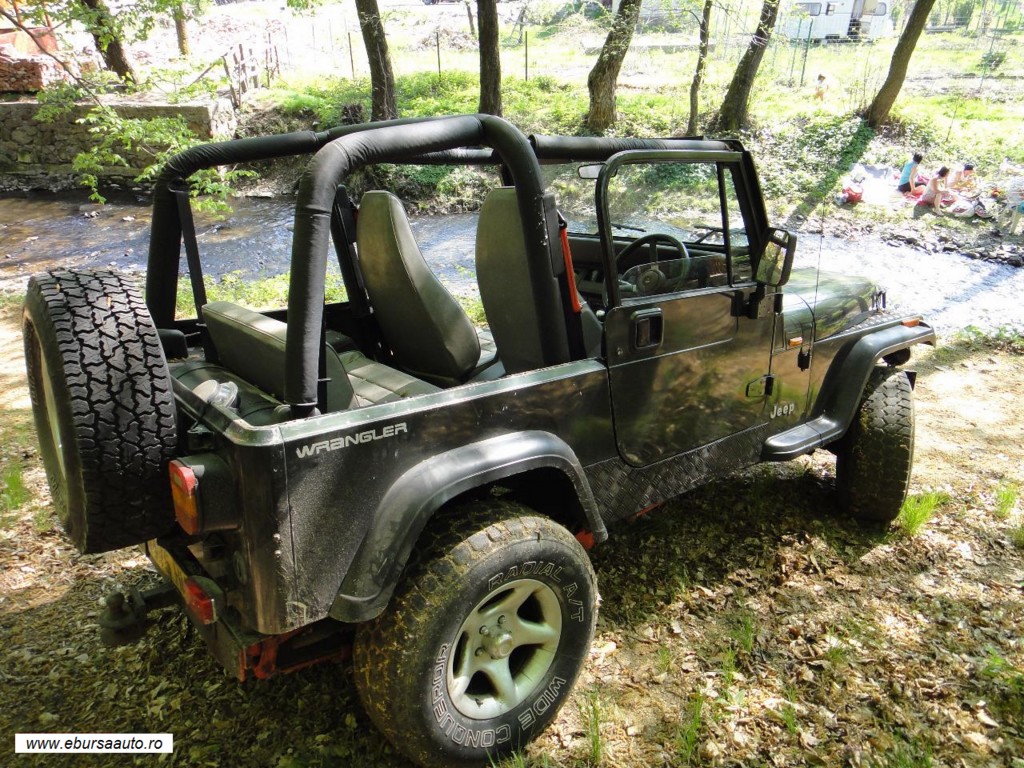

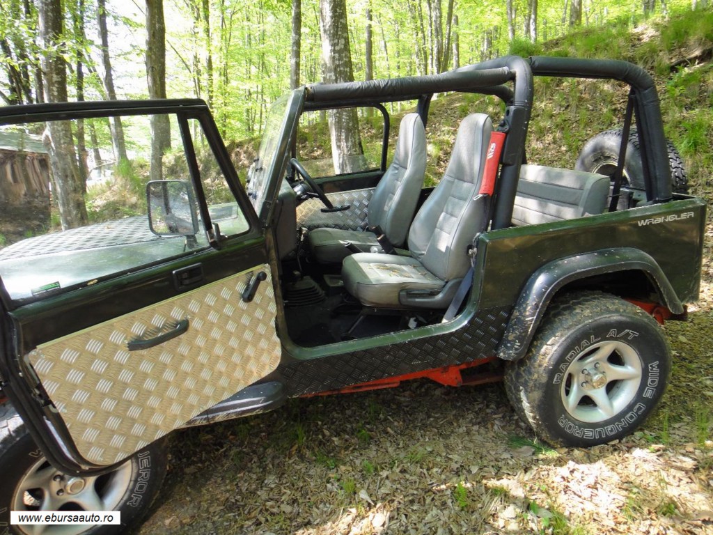

Mașina pe care vrei s-o iei, e cumva asta?
JEEP_WRANGLER-1.thumb.jpg.9a951fcdf73dac17ca5f477e10fc532a.jpgJEEP_WRANGLER-2.thumb.jpg.1e8c78eb351821d3fdff0fb41baa2c51.jpgJEEP_WRANGLER-3.thumb.jpg.cb0fd68c787afe5b7299841cba3a9b76.jpgJEEP_WRANGLER-4.thumb.jpg.a0e8d6b832e23683afc83494a85e9efc.jpg
Dacă e asta, de pe lângă Oradea, o știu. Am vrut și eu s-o iau, m-am întâlnit cu proprietarul la Beiuș, unde am văzut-o/testat-o. Omul e un țăran coclit, care n-are habar despre mașini în general, sau despre off-road, în special. A adus-o din UK pe numele lui (e trecut ca proprietar în V5). Asigurarea e nașpa, să nu crezi că e plătită pe bune cum zice el, că e câteva sute de lire pe an. O are la vânzare de vreun an și ceva pe mai multe site-uri și n-a mai dat-o. Șasiul e spoit la mișto, cu bidineaua, cu roșu, fără pregătire - are rugină foarte multă, dar nu e pătruns, ci doar la suprafață (oricum trebuie curățat tot, tratat și apoi vopsit). Probabil se folosește multă sare iarna, în zona unde a stat mașina. Omul și-a luat-o să se distreze "pe deal" .. dar nu e zgâriată rău pe lac, deși e vopseaua originală. De unde trag concluzia că mașina nu a făcut off-road la greu, prin păduri. Caroseria e ok, fără strâmbături. Fețele de uși interioare, din tablă striată, se văd în poze. Are geamul din spate (hayonul) spart - lipsă și mie mi-a spus că a avut hardtop-ul dat jos și că au dat băieții cu un utilaj în el, la garaj exact cu o zi înainte (și că el nici n-a știut, până în ziua aia:ha:). Geamul e scump și nu se prea găsește nici pe la dezmembrări (pe unde am întrebat au zis că le-au dat cu tot cu hardtop cu 700 eur). Rămânea varianta ieftină - confecționat lunetă din plexiglass antiscratch - care e foarte rezistent la zgârieturi, sau varianta scumpă - comandat geam original în USA (ebay, etc).
Mașina avea o instalație de GPL secvențială cu calc. STAG, foarte bună, am mers cu ea și nu se simțea nicio diferență gaz/benzină. Cuplajele funcționau fără mârâieli. Bătea hardtop-ul - zicea proprietarul că nu are nuștiu ce chedere și vibrează la prinderile laterale. Anvelopele de pe ea (31x10.5x15) - vechi de când era Stalin caporal, crăpate pe taloane și pe peste tot, de mi-era și frică să merg 300 și ceva de km cu ele cât aveam până acasă, dacă ne-am fi înțeles. Cerea 3500 pe mașină sau variante. 3200, parcă era ultimul preț. Eu aveam variantă. Cam mult după părerea mea, era cu volanul pe dreapta și timbrul de mediu am înțeles că e undeva pe la 1100 euro. Plus celelalte cheltuieli, ocazionate cu înscrierea (vezi RAR, acte etc.). Plus luneta (proprietarul zicea că o aduce el din UK cu 50 de lire de la dezmembrări), plus alți bani reparația șasiului, întreținere ș.a.m.d.
După părerea mea una înscrisă în UK, dacă e ok mecanic și estetic, nu valorează mai mult de 2500 eur, hai maximum 3000 dacă e zână, are roți, kit de suspensie, troliu și alte acareturi costisitoare.
Chiar dacă nu e vorba de aceeași mașină situația e similară. Pe stradă, cu numere de UK, vei putea merge doar cu asigurare nașpa și mult tupeu. Bulgaria e o variantă, România e o alta, mai scumpă. În rest e valabil cam tot ce ți-au spus colegii mai sus.
Multă baftă și eventual pune un link cu anunțul, poate cineva de pe aici știe mașina (dacă nu e asta pe care o știam eu) și îți poate da mai multe detalii.

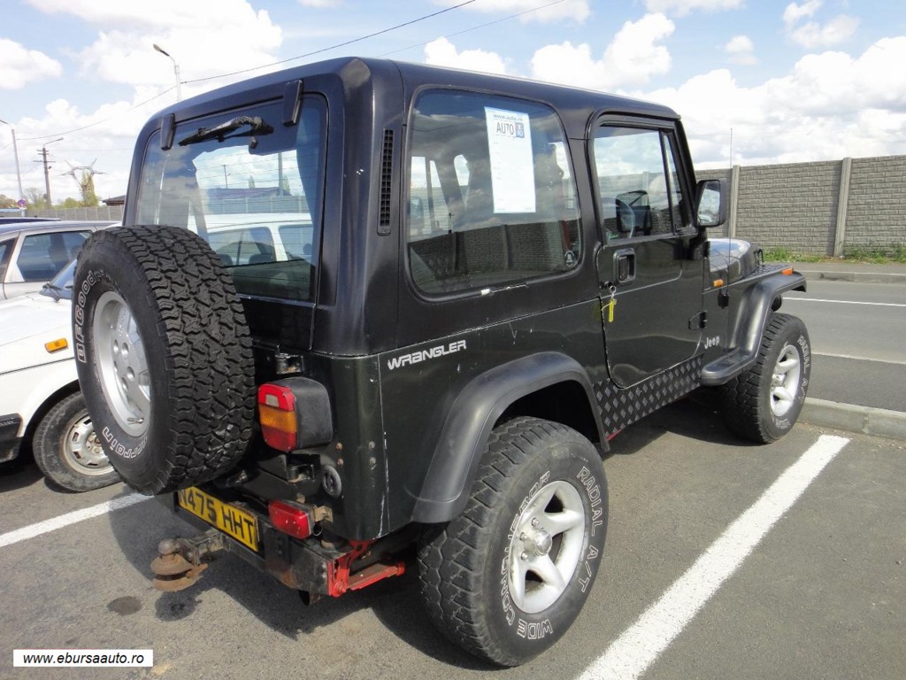

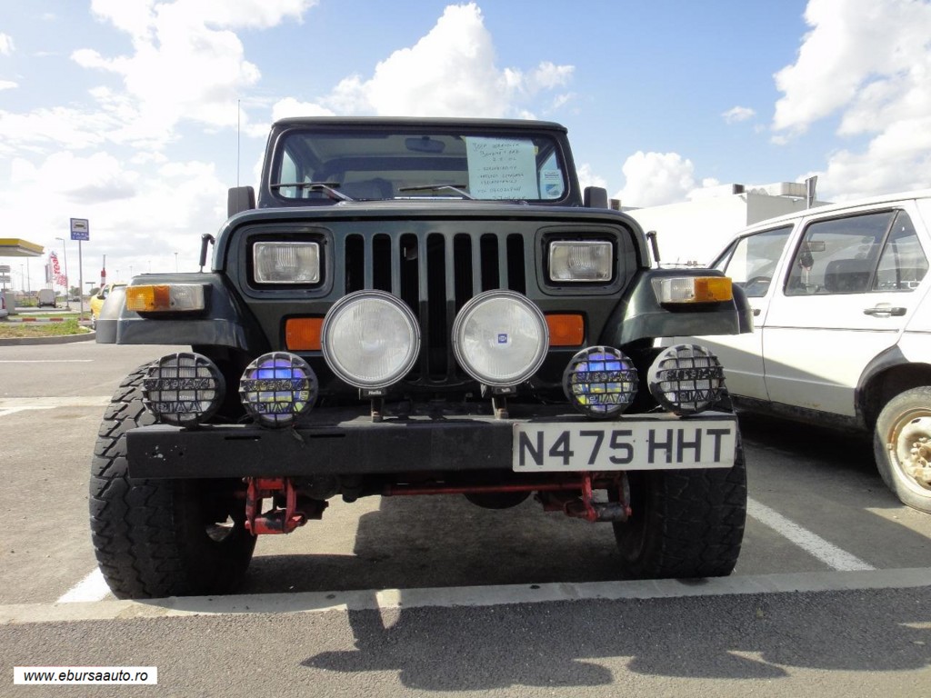

2. din poze se mai vad urmatoarele lucruri la care trebuie sa fi atent:
- arcurile foi sunt cam drepte (lasate) , necesita o spinguire sau schimbate functie de cat de lasate sunt ( springuire cca 100-150 ron /arc )
- modelele astea aveau niste praguri de plastic cu aparatori si in continuarea overfenderelor ( ca in poza ) [ATTACH=CONFIG]203945[/ATTACH] ...este exact zona unde se impusca de rugina caroseria, vad ca in locul lor acum apare o tabla striata neagra ... ar fi bine sa verifici pe interior daca poti sa vezi ceva.
- la fel verifica bine baza rollbarului din spatele scaunelor soferului si pasagerului, acolo iarasi rugineste nasol , la fel fa ce ti-au sps cei din naintea mea.
- ar fi bine sa ai si un ciocanel la tine sa verifici capetele de sasiu ... eu am luat una la care s-a rupt capatul de sasiu inainte de printerea arcului de foi de atata rugina ( dar era bine mascata cu vopsea antifon )
pret la cum este max 2000 + 2200 ... necesar sa o aduci in mintile ei fara inmatric .... inca pe atat minim ( fara roti )
