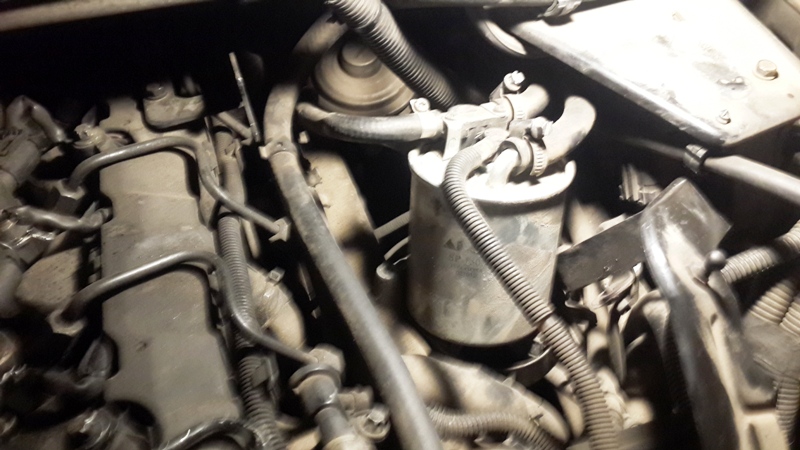

vitalies Postat Decembrie 3, 2014 Partajează Postat Decembrie 3, 2014 (editat) Re: Problema pornire dimineata Jeep Grand Cherokee 2.7 crd 2002 Am avut si eu problema cu pornirea la temperaturi scazute Cauza - 2 oringuri terminate la conducata de motorina - cum se schimba exista un topic pe forum - asa aratau conductele se vede cum scapau motorina Apoi ca sa fie treaba treaba am instalat si un preincalzitor pentru filtru de motorina - ca sa vina motorina calda la injector si sa porneasca mai usor grandu' asa arata kit-ul - are in el tot ce trebuie pentru implantare identificam filtrul ca sa avem acces la filtru trebuie scos suportul pentru capacul de plastic al motorului suruburile le arata sagetile verzi apoi scoatem cele trei suruburi de la filtru - aveti nevoie de chei torx pentru a scoate suruburile scoatem filtru la suprafata il infasuram cu elementul incalzitor si il prindem cu colierele din kit, dupa care il bagam inapoi in suport si evident surubul de strangere este prea scurt. Il inlocuim cu unul mai lung apoi conectam toate matzele conform schemei sa fie frumos si izolat a ramas sa tragem un cablu de la releu inauntru si sa conectam butonul, eu i-am gasit un loc cat mai vizibil chiar daca este trecut prin contact si nu ai cum sa descarci bateria - este dotat si cu un bec pe care nu ai cum sa nu il vezi pornit Acum algoritmul de pornire este asa - pune contactul - da drumul la buton un minut doua si apoi ii da cheie. Daca inainte dadea de 4-5 ori la automat pana pornea acum la prima maximum a doua cheie. Editat Decembrie 3, 2014 de vitalies 2 Nu sunt trist - doar treaz... "Cel mai greu e sa cauti o pisica neagra, intr-o camera scufundata in intuneric… Mai ales daca acea pisica nici nu exista”- Confucius Link spre comentariu Distribuie pe alte site-uri Alte opțiuni partajare...
Serghei Postat Decembrie 3, 2014 Autor Partajează Postat Decembrie 3, 2014 Re: Problema pornire dimineata Jeep Grand Cherokee 2.7 crd 2002 Multimesc vitalie cred ca asta e problema deoarece am văzut aceleasi pete de motorina lângă pompa de înaltă presiune. Te rog daca potu sa îmi spui de unde ai luat o ring-uri? Respect. Link spre comentariu Distribuie pe alte site-uri Alte opțiuni partajare...
ssrli Postat Decembrie 3, 2014 Partajează Postat Decembrie 3, 2014 Re: Problema pornire dimineata Jeep Grand Cherokee 2.7 crd 2002 O-ringuri din reprezentata Mercedes, pe bani putini: A 601 997 06 45 '02 WG CRD - EGR delete '94 MX5 NA8 - Low, fast and stupid. Link spre comentariu Distribuie pe alte site-uri Alte opțiuni partajare...
Serghei Postat Decembrie 3, 2014 Autor Partajează Postat Decembrie 3, 2014 Re: Problema pornire dimineata Jeep Grand Cherokee 2.7 crd 2002 Multumesc ssrli Link spre comentariu Distribuie pe alte site-uri Alte opțiuni partajare...
vitalies Postat Decembrie 3, 2014 Partajează Postat Decembrie 3, 2014 Re: Problema pornire dimineata Jeep Grand Cherokee 2.7 crd 2002 salut - eu am fost mai puturos si am preferat sa vina oring-urile la mine - le am luat de pe ebay http://www.ebay.co.uk/itm/181407375404?_trksid=p2060778.m2749.l2649&ssPageName=STRK%3AMEBIDX%3AIT Nu sunt trist - doar treaz... "Cel mai greu e sa cauti o pisica neagra, intr-o camera scufundata in intuneric… Mai ales daca acea pisica nici nu exista”- Confucius Link spre comentariu Distribuie pe alte site-uri Alte opțiuni partajare...
vitalies Postat Decembrie 4, 2014 Partajează Postat Decembrie 4, 2014 Re: Problema pornire dimineata Jeep Grand Cherokee 2.7 crd 2002 Revin la oring-uri am o poza ca sa vedeti cum arata un oring prost Avem in stanga un oring in stare buna scos de la o conducta care nu scapa motorina (probabil nu e original), in mijloc unul prost de la conductele (din poza de mai sus) de unde scapa motorina - fisura este de la demontaj dar se vad cat este de deformat, si in dreapta pentru comparatie unul nou original de mercedes. Nu sunt trist - doar treaz... "Cel mai greu e sa cauti o pisica neagra, intr-o camera scufundata in intuneric… Mai ales daca acea pisica nici nu exista”- Confucius Link spre comentariu Distribuie pe alte site-uri Alte opțiuni partajare...
Serghei Postat Decembrie 4, 2014 Autor Partajează Postat Decembrie 4, 2014 Re: Problema pornire dimineata Jeep Grand Cherokee 2.7 crd 2002 Multumesc Vitalie, mâine dau si eu comanda de o-ringuri tot de pe e-bay. Respect Link spre comentariu Distribuie pe alte site-uri Alte opțiuni partajare...

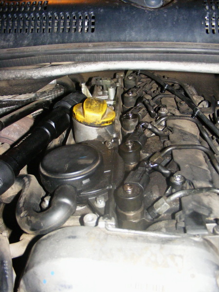

vitalies Postat Ianuarie 25, 2015 Partajează Postat Ianuarie 25, 2015 Re: Problema pornire dimineata Jeep Grand Cherokee 2.7 crd 2002 Am pomenit mai sus de testul eprubetei - addica testarea returului din injectoare. Treaba asta ma manca undeva de mai mult timp pana nu am comis-o Pentri cine vrea sa o faca singur o sa fac un mic tutorial cu cel facut de mine in primul rand setul de "eprubete" - aici e de mare ajutaor ebay-ul http://www.ebay.co.uk/itm/Diesel-Injector-Flow-Test-Meter-Adaptor-Set-Common-Rail-6-Cylinder-Bosch-Siemen-/251792890108?pt=LH_DefaultDomain_3&hash=item3aa00698fc sa incepem - din start va zic ca la injectorul 5 orice manevra executata o sa va duca la pomenirea rudelor decedata ale mamei - sau chiar putina anatomie :ha: asa ca inarmati-va cu rabdare scoatem capacul de plastic de pe motor, returul este accesibil doar la primele 2 injectoare - la 3-4-5 le acopera o aparatoare de tabla. o demontam cu o tubulara torx E10 identificam returul si scoatem sigurantele - eu am folosit un instrument chirurgical ca altfel sarmele astea sar ca naiba si nu le mai gasesti dupa aia scoatem toate 5 sigurante si tragem in sus returul (atentie la t-urile de plastic ce intra in injectror se rup megausor - eu am rupt unul) - avem toate cele 5 retururi libere acum e momentul sa deschidem trusa de pe ebay cautam care din adaptoare se potrivesc in retur - la mine au fost cele de alama din randul de mijloc le inlocuim pe cele care au fost montate pe furtune cu cele potrivite apoi le infigem pe toate 5 in injectoare si le fixam la loc cu sigurante gata suntem gata de test - pornim motorul si asteptam - cam in 3-4 minute incep sa se umple sticlutele. am repetat de 2 ori cu acelasi rezultat 1-3-4-5 aproximativ la fel 2-ul mai putin. M-am speriat ca 4 inj sunt terminate - am intrebat la cunoscatori au zis ca e ok rezultatul deci am injectoare bune. cam asta este testul - succes! Nu sunt trist - doar treaz... "Cel mai greu e sa cauti o pisica neagra, intr-o camera scufundata in intuneric… Mai ales daca acea pisica nici nu exista”- Confucius Link spre comentariu Distribuie pe alte site-uri Alte opțiuni partajare...
