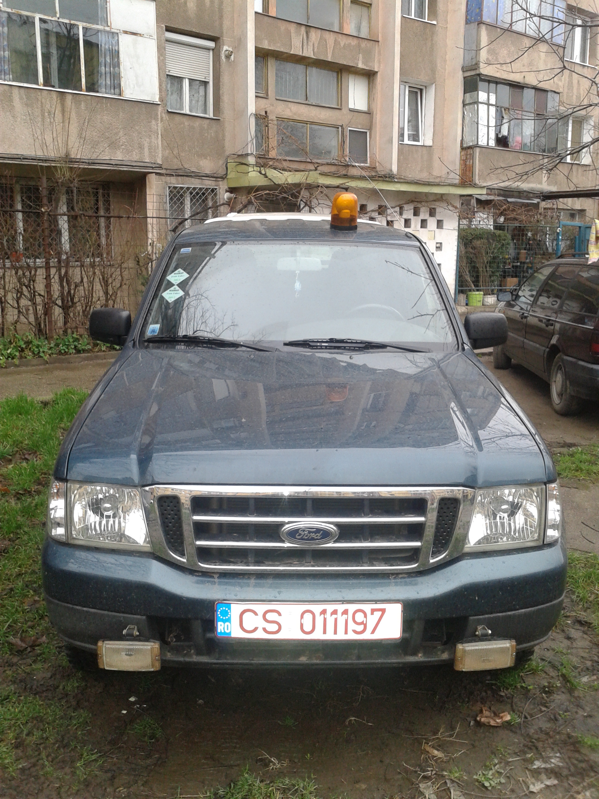

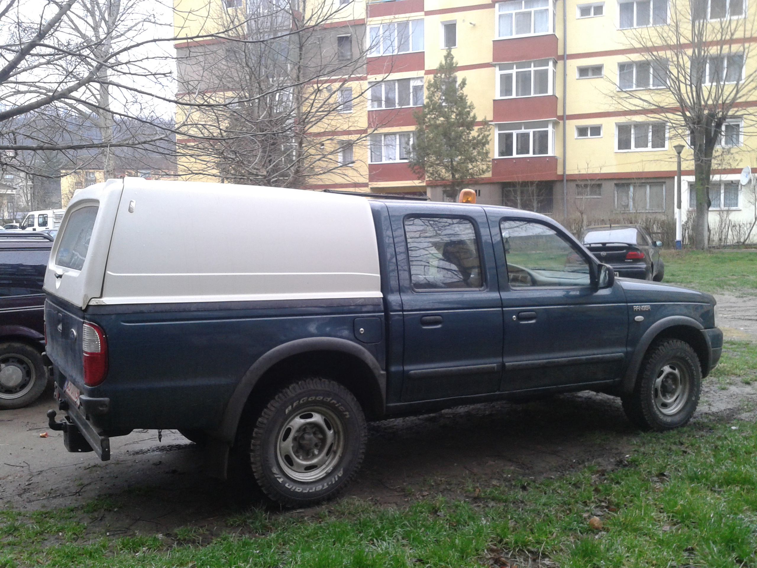

hul-hul Postat Februarie 24, 2014 Autor Partajează Postat Februarie 24, 2014 Re: Ford Ranger 2004 Hunting&Fishing Car Acum cobor să-i fac poze cu telefonul Să nu mă certaţi cu privire la calitatea imaginilor Link spre comentariu Distribuie pe alte site-uri Alte opțiuni partajare...
hul-hul Postat Februarie 24, 2014 Autor Partajează Postat Februarie 24, 2014 Re: Ford Ranger 2004 Hunting&Fishing Car Link spre comentariu Distribuie pe alte site-uri Alte opțiuni partajare...
