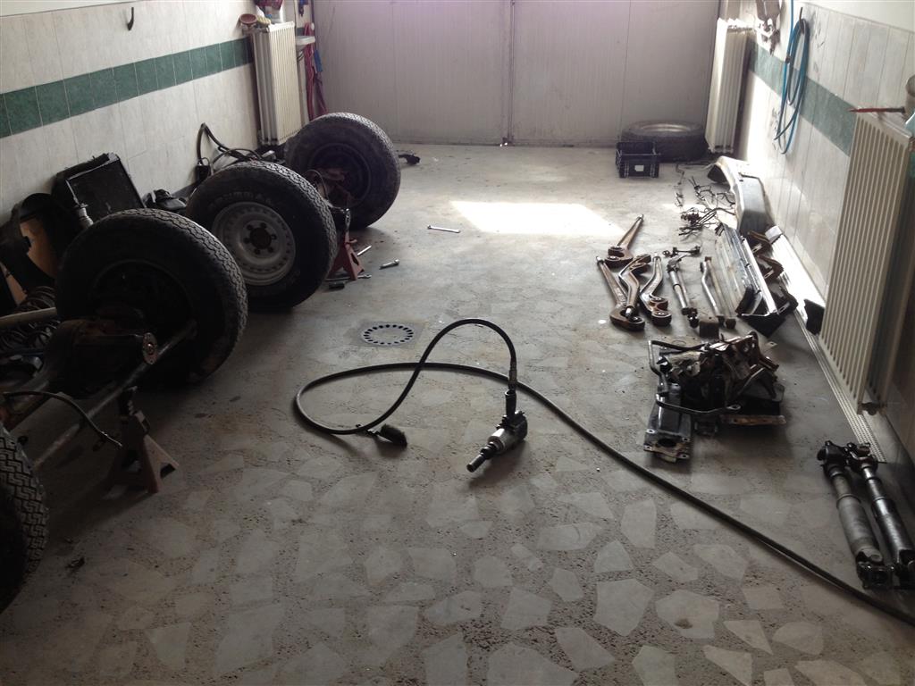

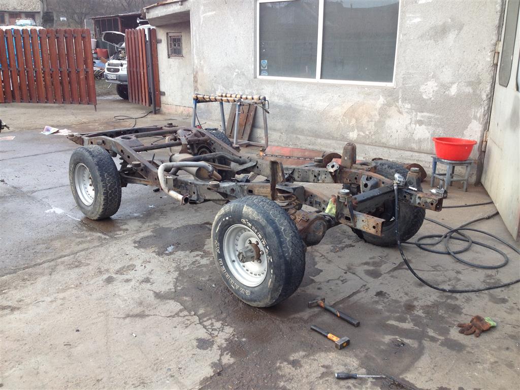

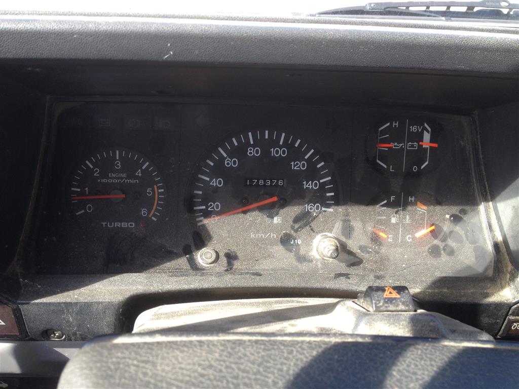

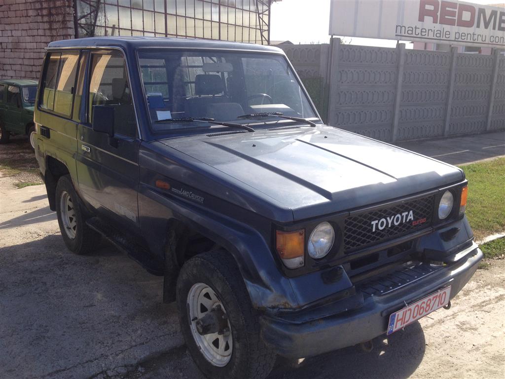

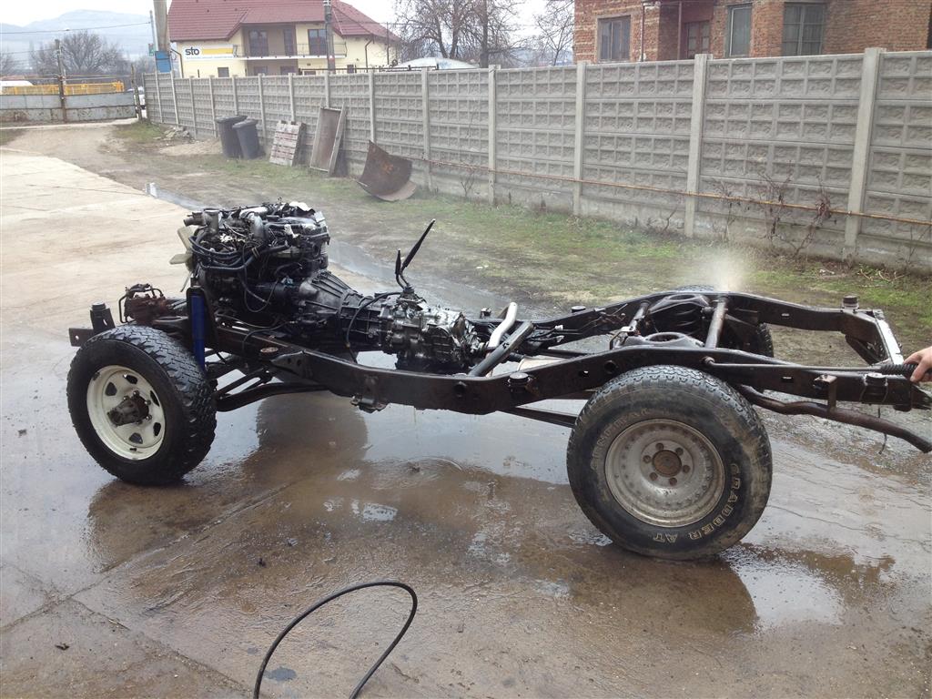

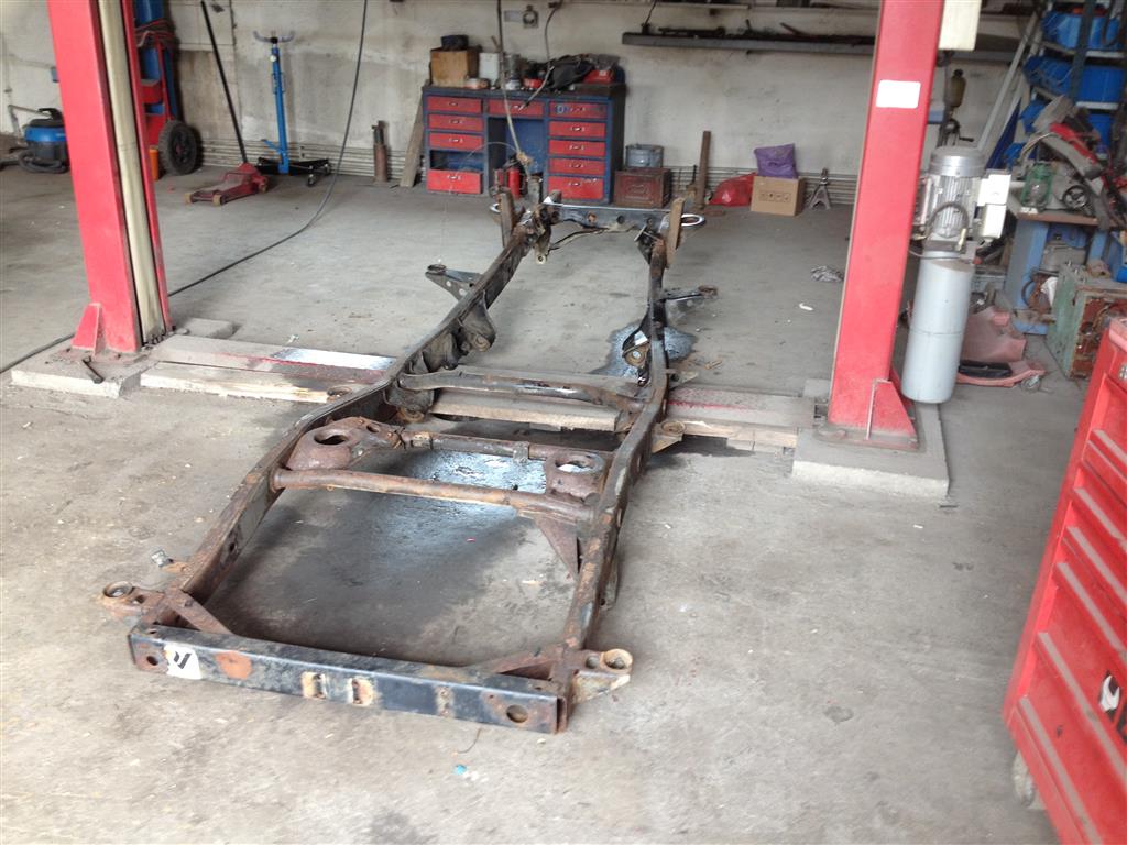

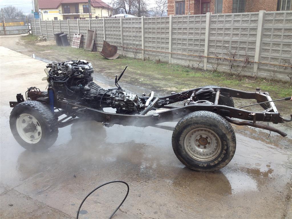

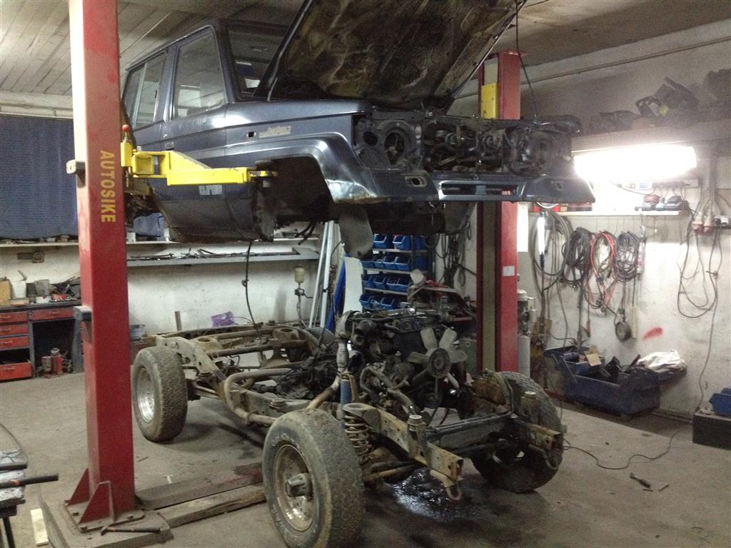

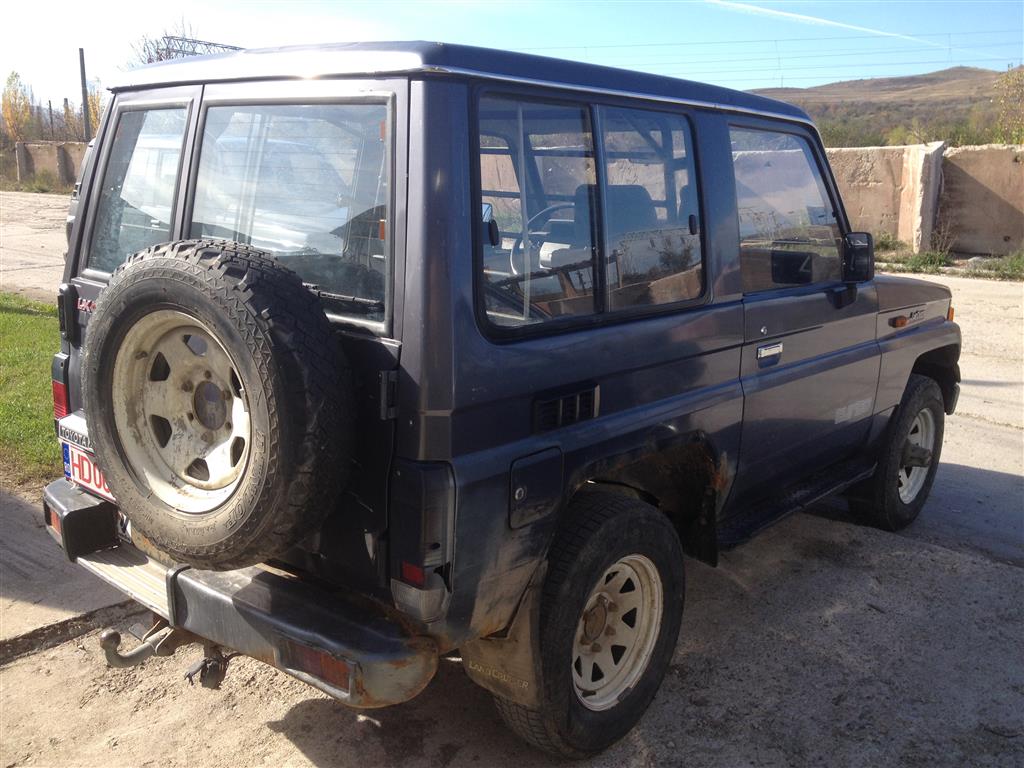

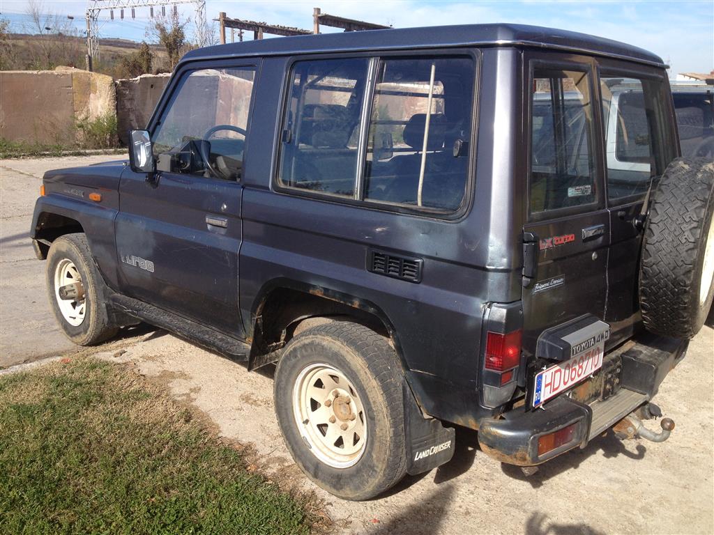

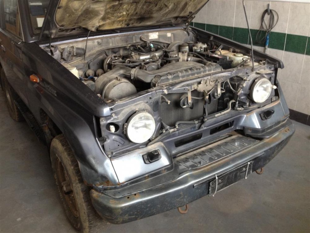

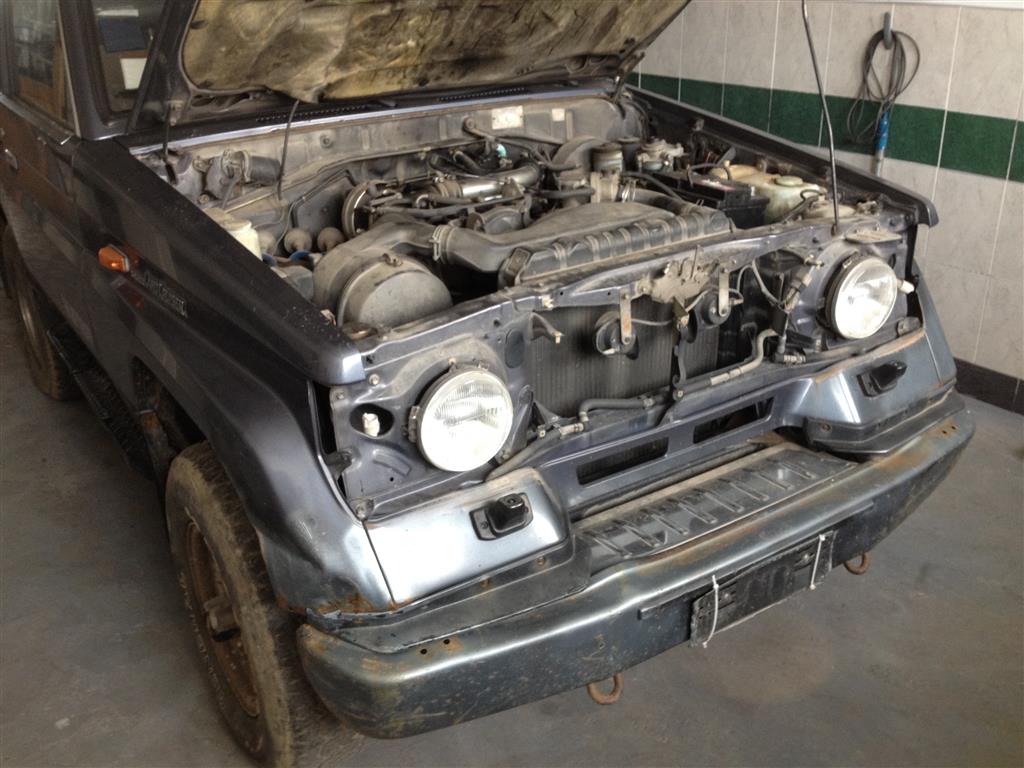

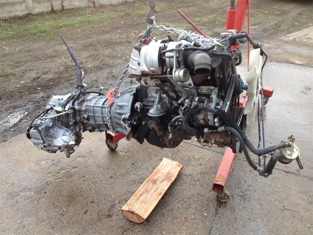

Cosminmares2000 Postat Martie 4, 2014 Partajează Postat Martie 4, 2014 Vreau sa participati si voi privind in detaliu aceasta restaurare! PROIECT 6-->> TOYOTA LAND CRUISER 2.4 td 86cp, af.1987, 178000km, Am achizitionato de ca. 6 luni si am tinuto in garaj ptr ca nu eram hotarat sa o reconditionez sau sa o dezmembrez ptr ca lucrez singur si imi este cam lene! In final am inceput acuma o saptamana sa o desfac ptr ca am avut o baza foarte buna si era pacat sa nu o reconditionez! SPER SA VA PLACA! Binenteles masina va fi de vanzare! VIZIONARE PLACUTA!! 1 Link spre comentariu Distribuie pe alte site-uri Alte opțiuni partajare...

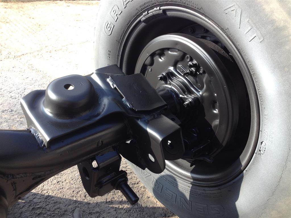

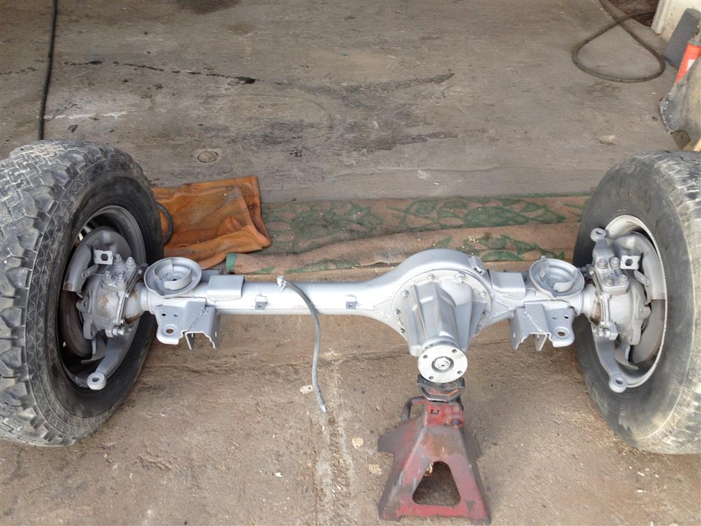

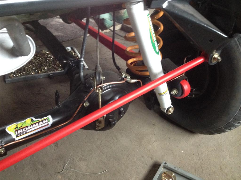

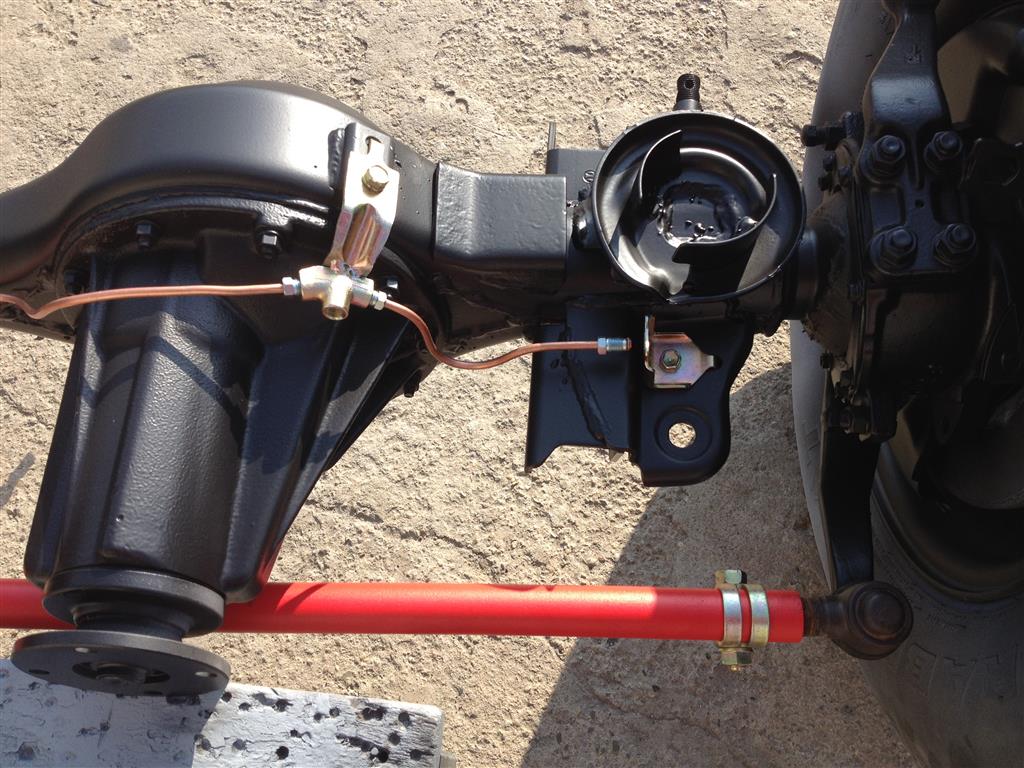

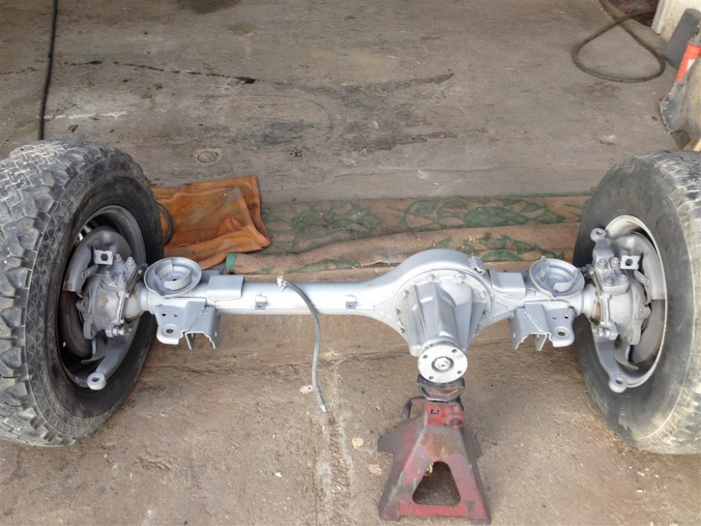

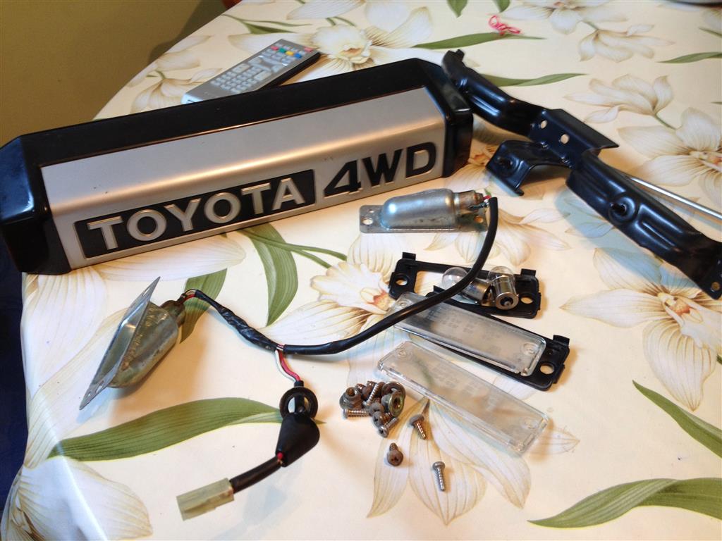

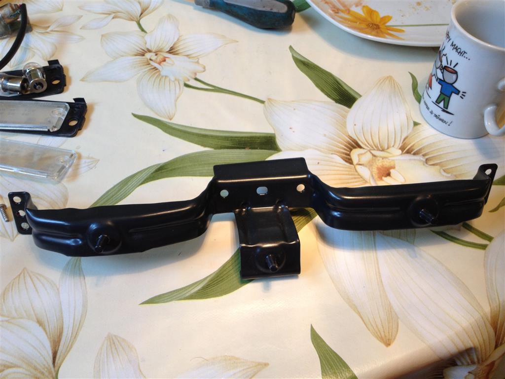

Cosminmares2000 Postat Martie 4, 2014 Autor Partajează Postat Martie 4, 2014 Re: RECONDITIONARE Toyota Land Cruiser LJ70 PROIECT 6! [ATTACH=CONFIG]206766[/ATTACH][ATTACH=CONFIG]206767[/ATTACH][ATTACH=CONFIG]206768[/ATTACH][ATTACH=CONFIG]206769[/ATTACH][ATTACH=CONFIG]206770[/ATTACH][ATTACH=CONFIG]206771[/ATTACH][ATTACH=CONFIG]206772[/ATTACH][ATTACH=CONFIG]206773[/ATTACH] 1 Link spre comentariu Distribuie pe alte site-uri Alte opțiuni partajare...
Sabau Gigel Postat Martie 4, 2014 Partajează Postat Martie 4, 2014 Re: RECONDITIONARE Toyota Land Cruiser LJ70 PROIECT 6! Foarte frumos mai multe detalii [vopsea ce tip ,sablare,ce este reconditionat si ce este nou,etc.] Membru club GTC Motosport: Link spre comentariu Distribuie pe alte site-uri Alte opțiuni partajare...

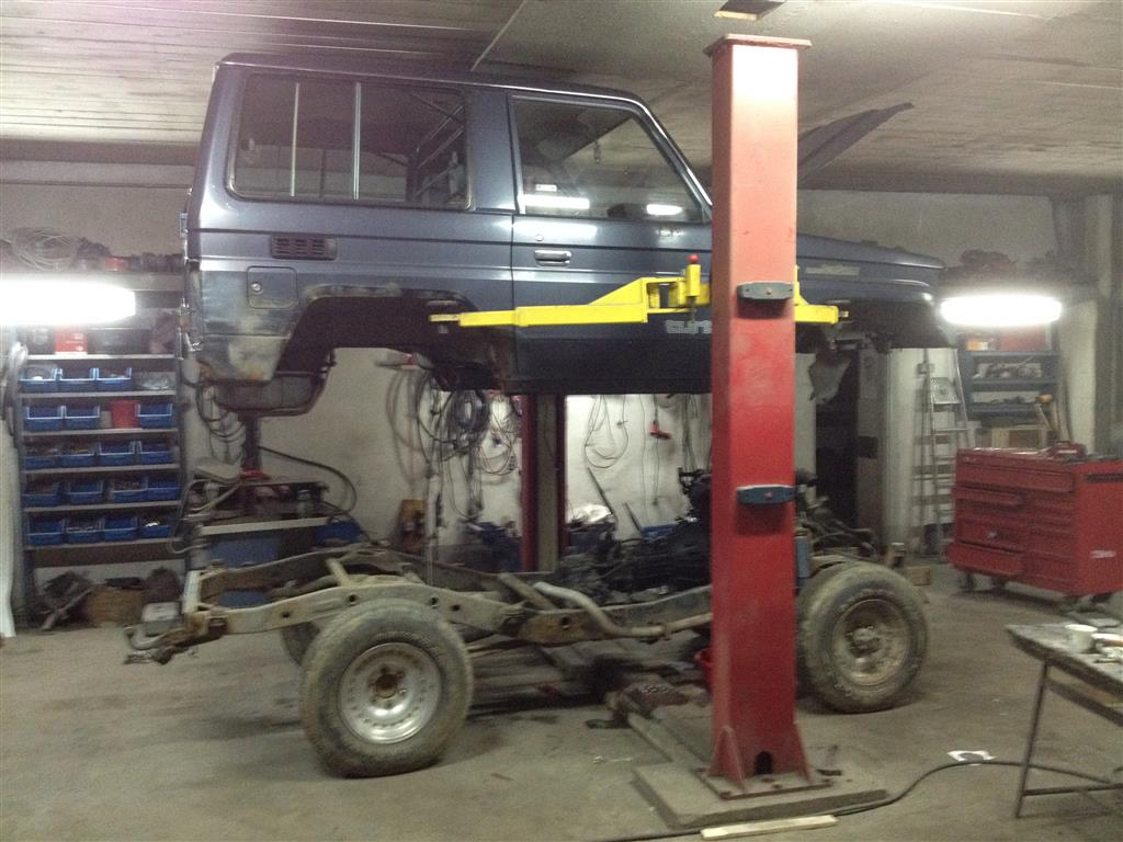

Cosminmares2000 Postat Martie 4, 2014 Autor Partajează Postat Martie 4, 2014 Re: RECONDITIONARE Toyota Land Cruiser LJ70 PROIECT 6! Saptamana asta voi incepe cu caroseria, dupa ce voi construi un carucior special ptr a misca caroseria mai usor! Podeaua caroseriei o sa o sablez si voi inlocui aripile exterioare de pe spate inclus pragurile, pragurile par foarte bune dar nu vreau sa risc sa ramana posibila rugina pe interior! VA TIN LA CURENT! Link spre comentariu Distribuie pe alte site-uri Alte opțiuni partajare...

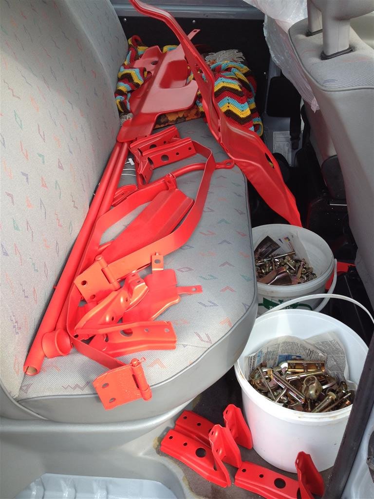

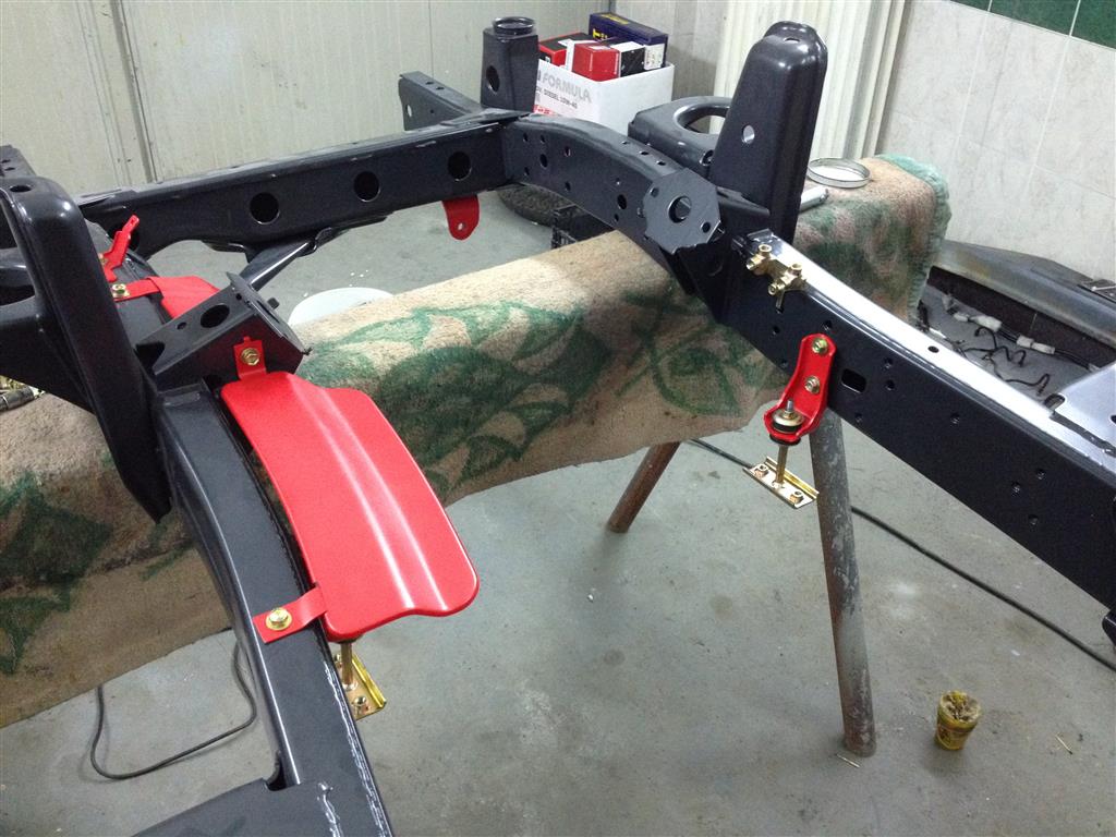

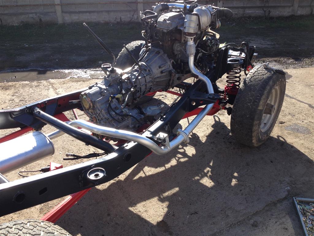

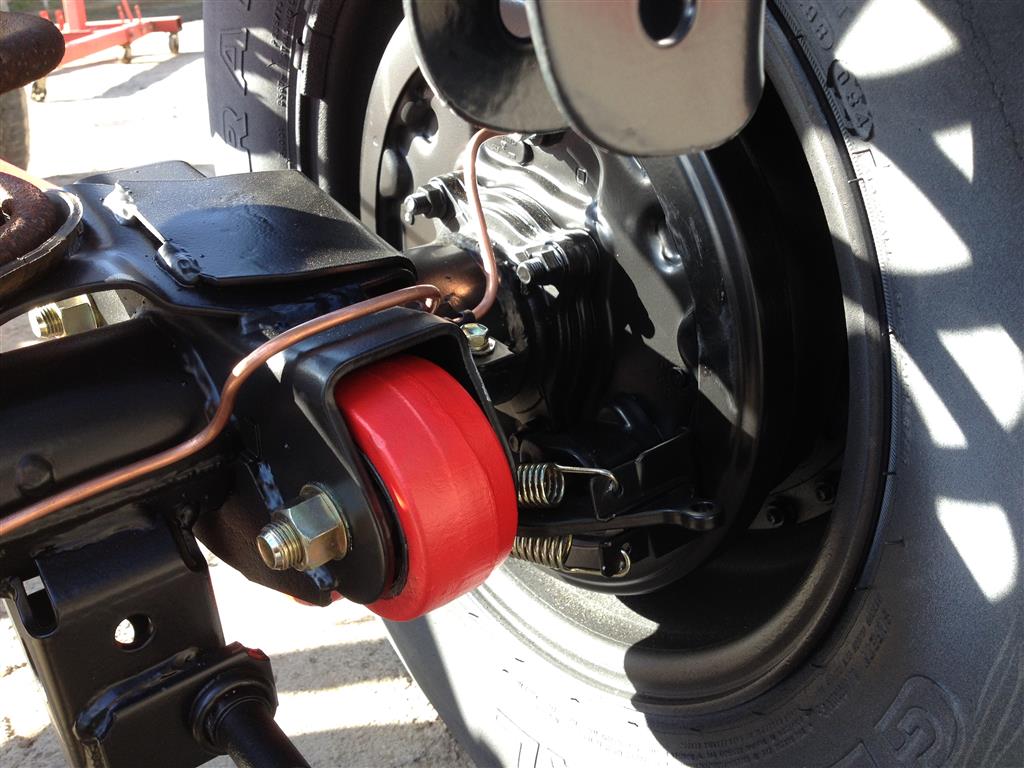

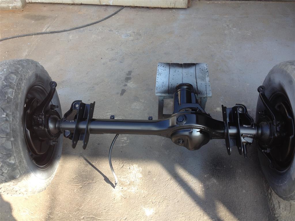

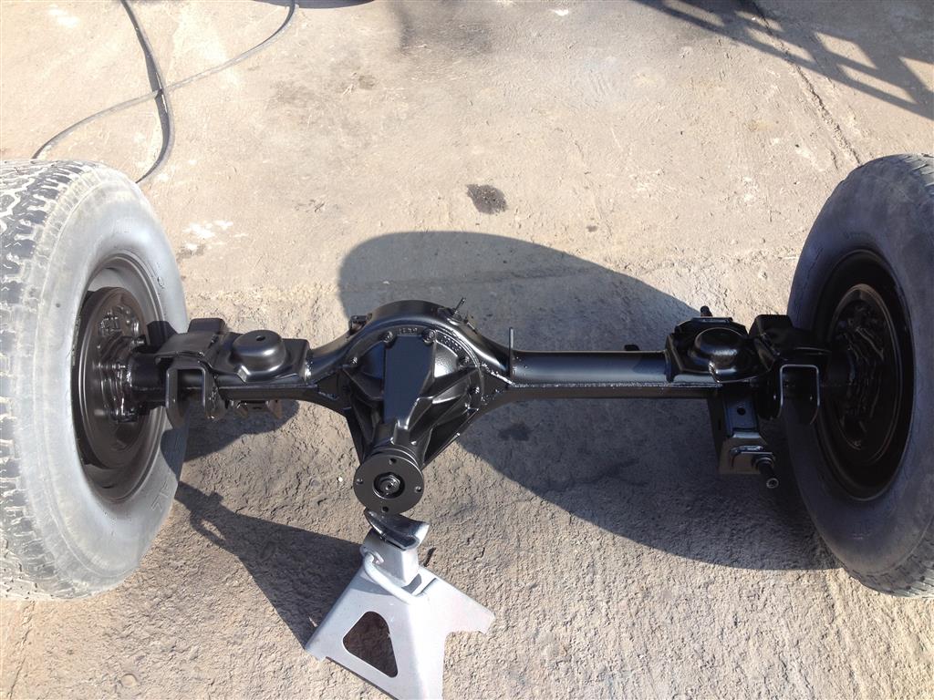

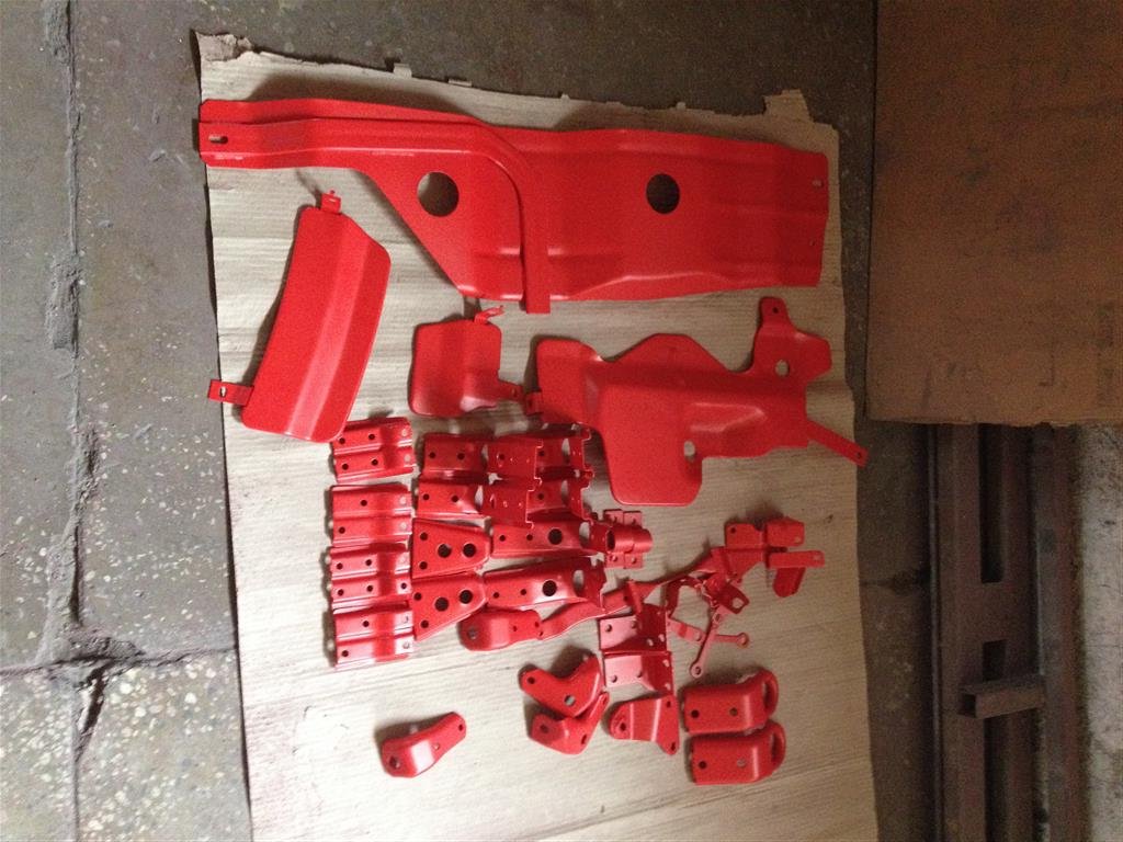

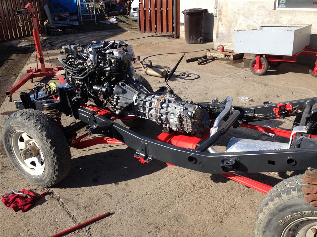

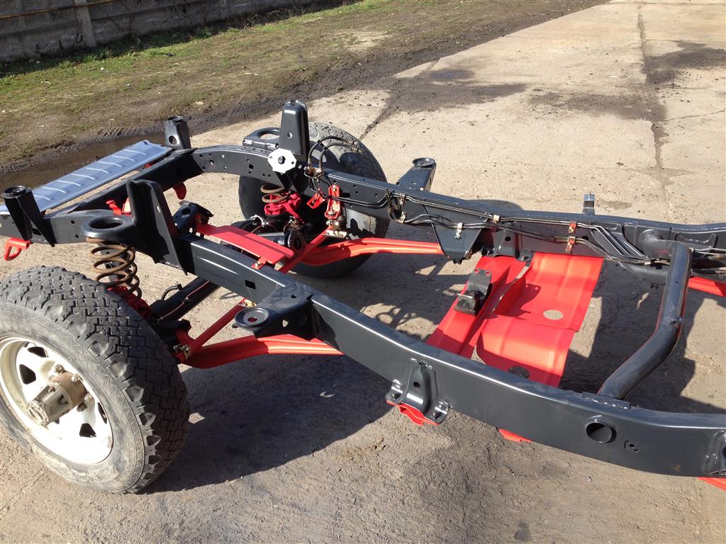

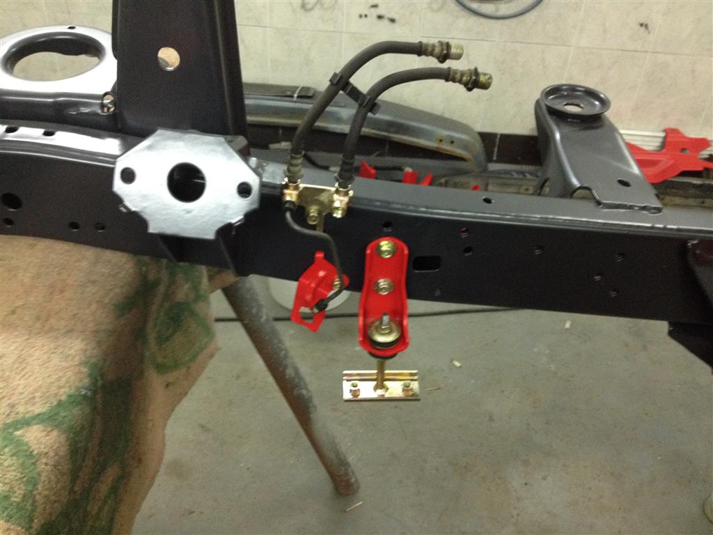

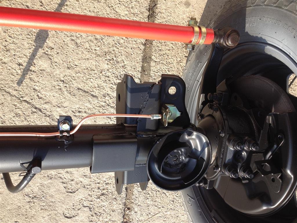

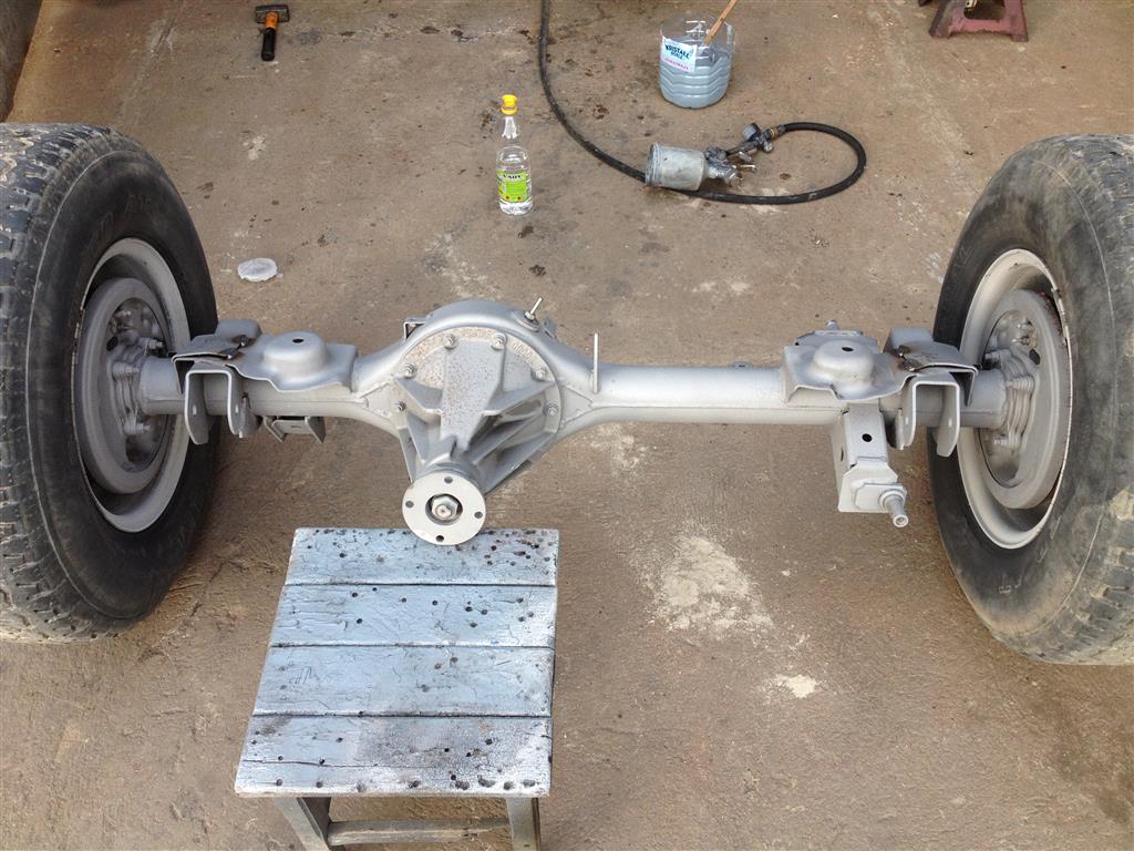

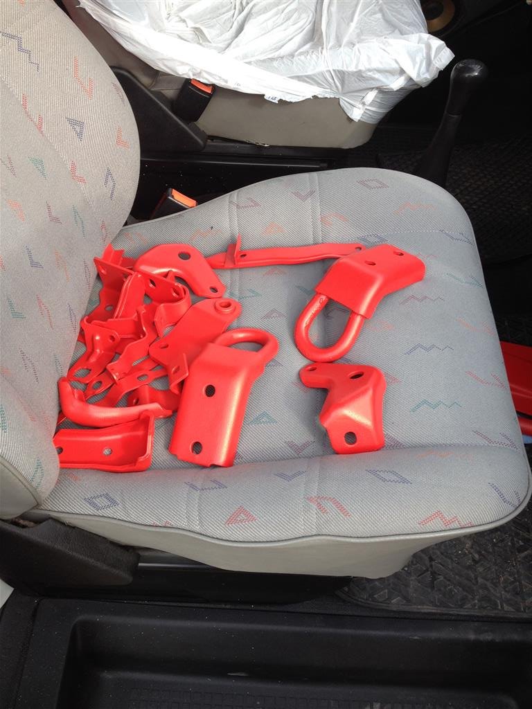

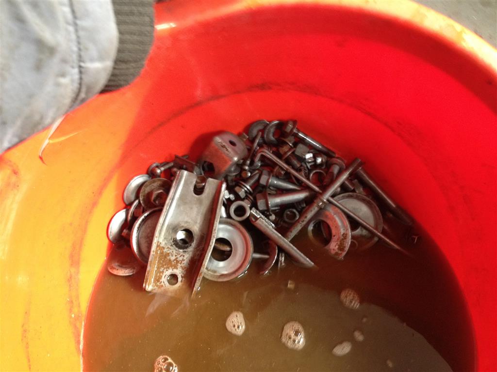

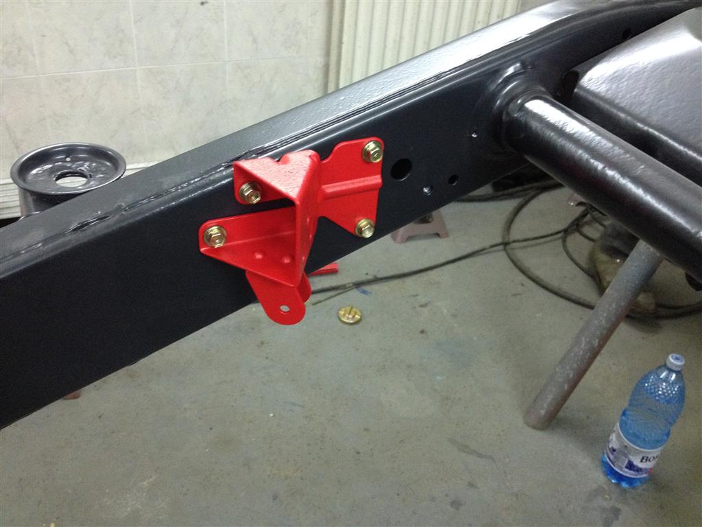

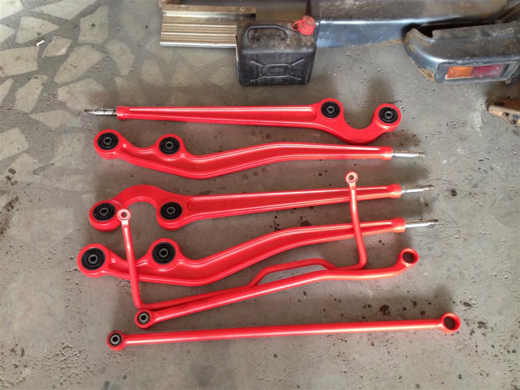

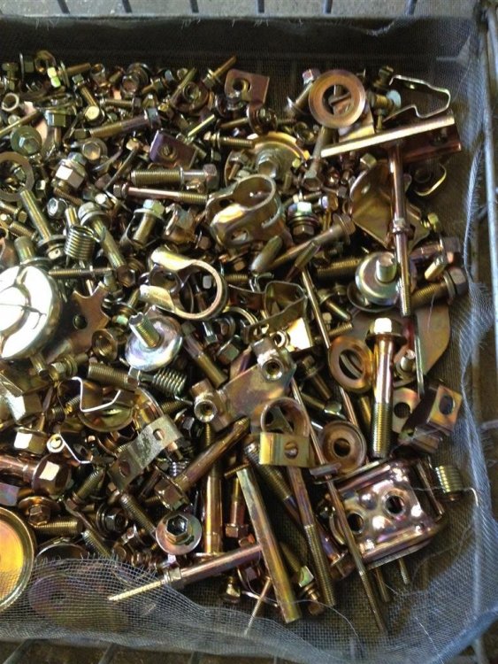

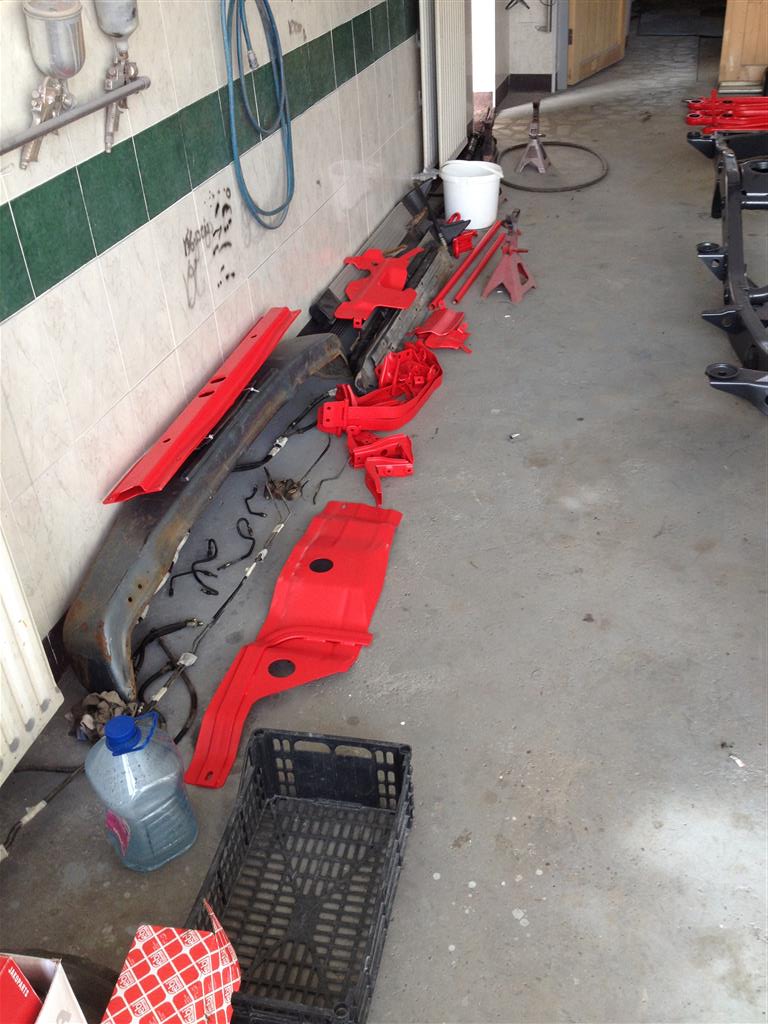

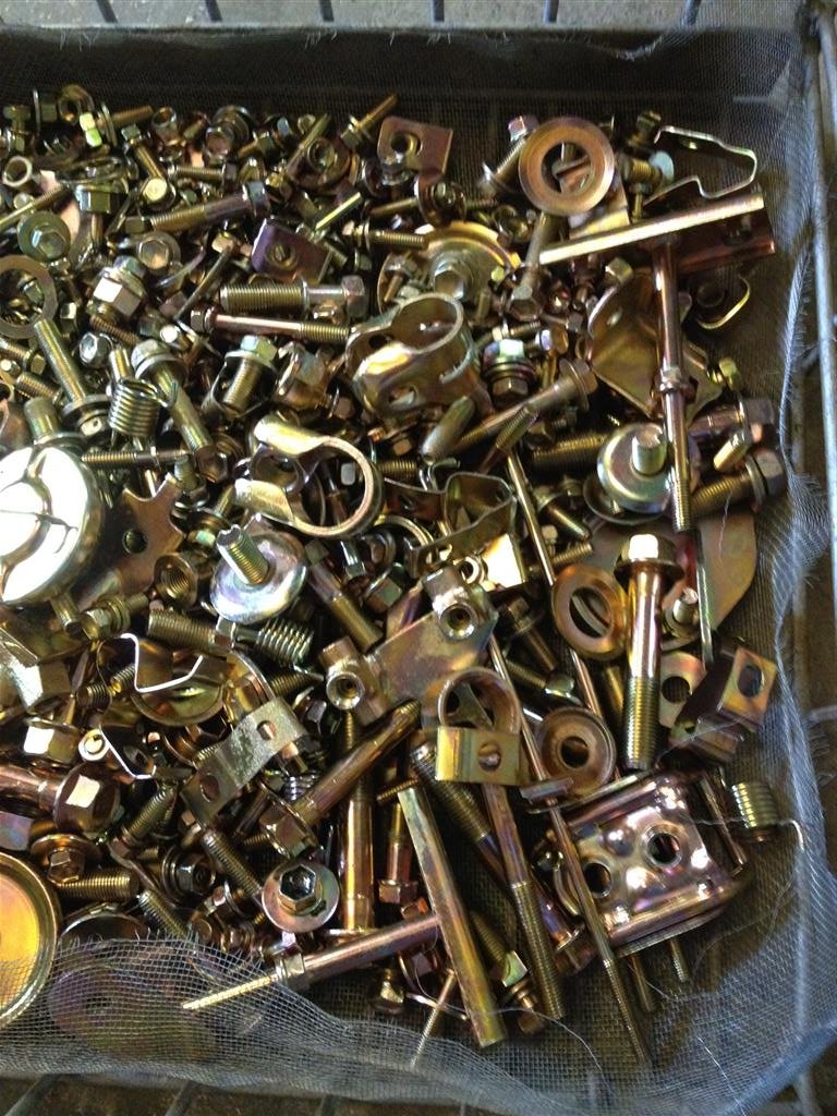

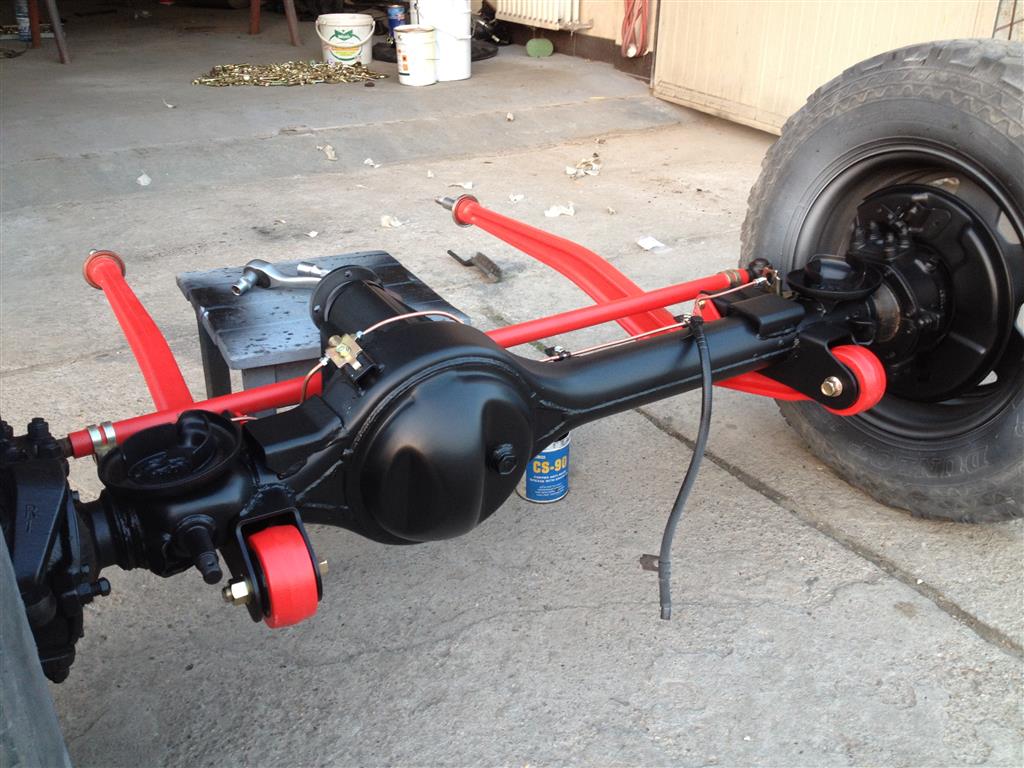

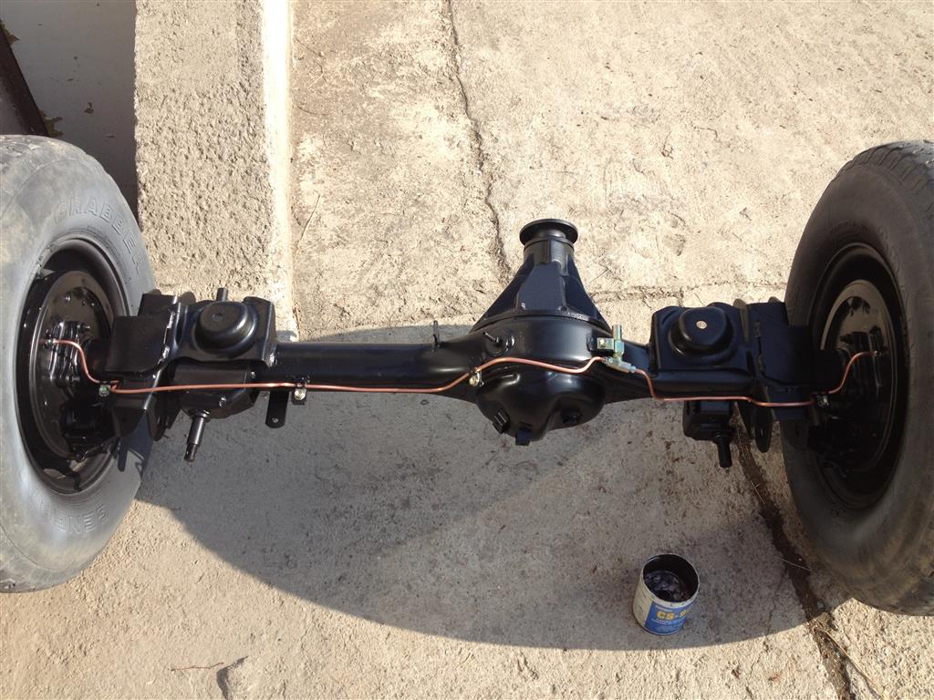

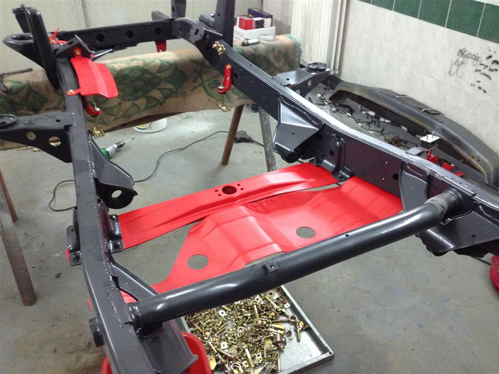

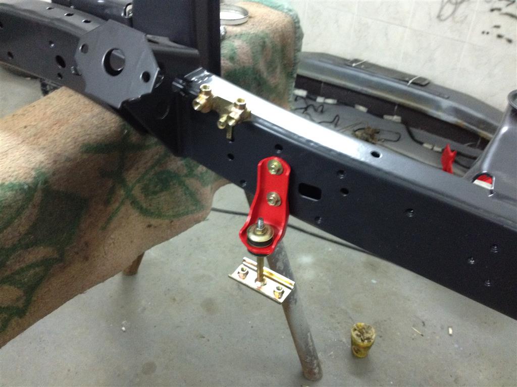

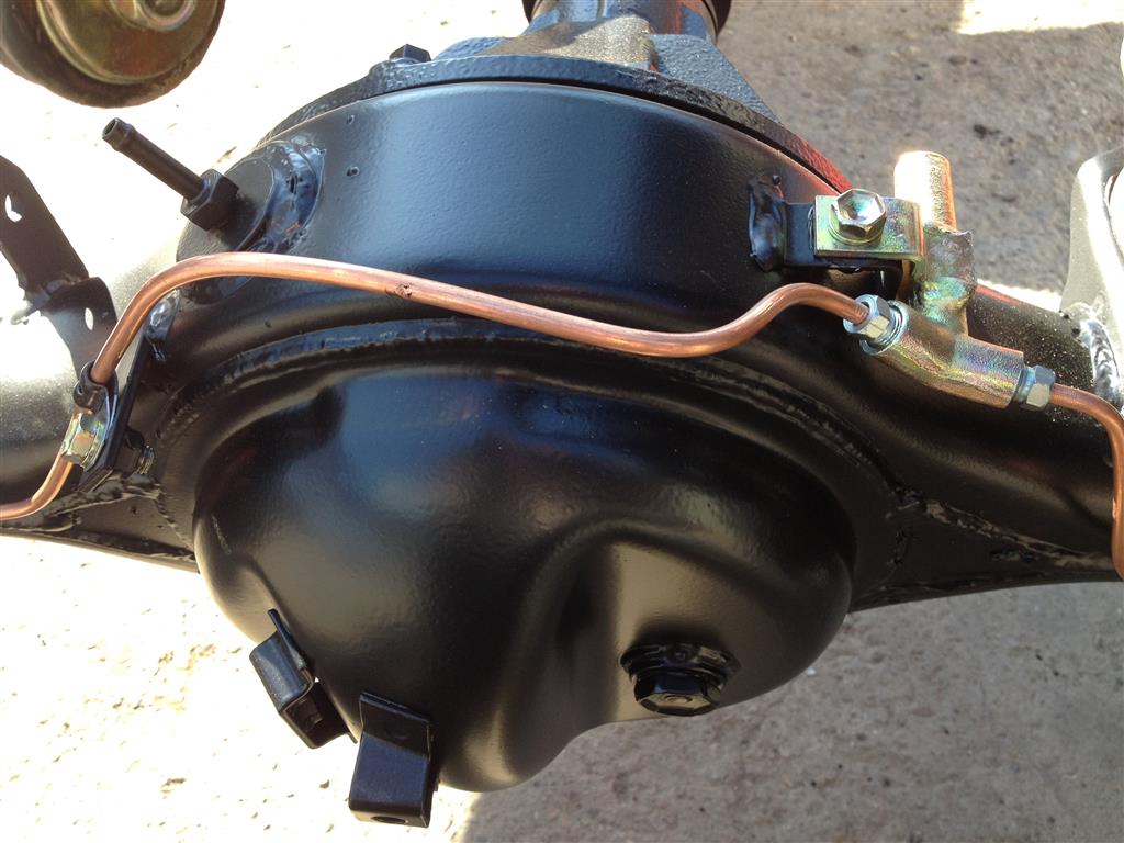

Cosminmares2000 Postat Martie 4, 2014 Autor Partajează Postat Martie 4, 2014 (editat) Re: RECONDITIONARE Toyota Land Cruiser LJ70 PROIECT 6! Sasiul si toate maruntisurile sunt sablate si vopsite in camp electrostatic, culoarea rosie am preferat-o ptr ca este o vopsea speciala si foarte rezistenta la acizi, este adusa din Olanda si folosita la cofraje ptr beton, este foarte rezistenta si la julituri! Suruburile si toate clemele sunt reconditionate si zincate electrolitic ca si cele originale! Bucsele sunt toate inlocuite cu unele noi! Binenteles distributie si toate uleiurile noi! Frane fata/ spate noi! Voi inlocui si toate furtunele de frana, conductele de frana sunt noi si indoite de mine cu multe migala exact ca si cele originael! Jantele din poze sunt ultra usoare si vor fi si ele sablate si vopsite in camp electrostatic! Puntile au fost si ele sablate grunduite cu un grund epoxidic special bicomponent folosit in special la piese sablate dupa care le-am vopsit cu negru mat! Voi monta o suspensie + 50 de la ironman pe care o recomand tuturor! Editat Martie 4, 2014 de Cosminmares2000 1 Link spre comentariu Distribuie pe alte site-uri Alte opțiuni partajare...

Cosminmares2000 Postat Martie 9, 2014 Autor Partajează Postat Martie 9, 2014 (editat) Re: RECONDITIONARE Toyota Land Cruiser LJ70 PROIECT 6! Mersi ptr felicitari IANCU! Referitor la intrebarila tale, pot sa iti spun ca o restaurare pina in faza pe care o vezi in poze, costa ca.1200-1500 euro, si dureaza 7-10 zile! Preturile sunt ptr un Land Cruiser am experienta in dobindirea pieselor si mi-a intrat in rutina, am si piese foarte multe! La o asemenea restaurare nu ma prea uitla ce e bun sau nu, schimb multe doar ca sa fie noi: bucse, placute de frana, discuri, ferodouri,saboti, conducte de frana, chit ambreaj,rulmenti...etc Cind incep un proiect vreau sa fac masina ca noua,si sa tina inca cit a tinut pina acuma! Pentru mine masinile astea nu sunt doar niste cai de munca, sunt niste masini cu legenda care merita investitia! Ptr mine sunt niste masini de colectie pe care le scot doar cind afara este uscat si binenteles le tin in garaj! Stiu ca multi ma condamna si spun ca exagerez dar tot asa stiu ca la noi se folosesc masini de off road la batjocorit pe deal si eu personal nu prea pot sa iau o masina cu legenda sa dau cu ea de copaci! Imi place si mie sportul extrem dar sa merg la off road imi voi construi o masina speciala conceputa de la zero, care va rezista si cand se intalneste cu copaci! Referitor la hiluxul tau, chiar am in plan sa reconditionez un hilux surf! Eu montez la toate masinile suspensia de la Ironman sunt foarte multumit si nu sa plans nimeni!! Miine voi monta si suspensia pe care am primito ieri! Am sa pun poze dar tot lucrez la carutul ptr caroserie si nu am ce sa va arat deocamdata! Apropo, lucrez singur, ca fiecare piulita,surub si saiba sa fie la locul ei dupa montare! Am grija in ce directie intra suruburile sa fie ca si cum a fost original! Eu vreau doar sa pastrez originalul si modific doar suspensia si rotile, in rest nu vrea modificari! Daca lucru in doi si cu oameni care vin doar sa treaca timpul si nu le sta capul la cea ce fac ma inervez si am mai multe batai de cap! Editat Martie 9, 2014 de Cosminmares2000 Link spre comentariu Distribuie pe alte site-uri Alte opțiuni partajare...

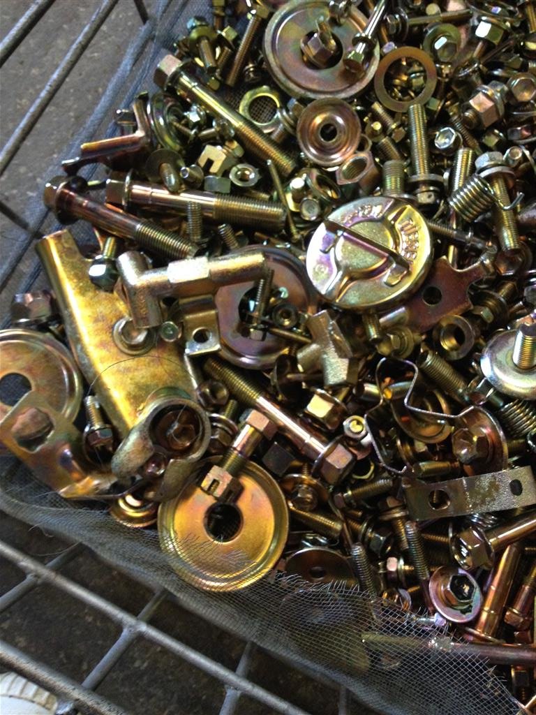

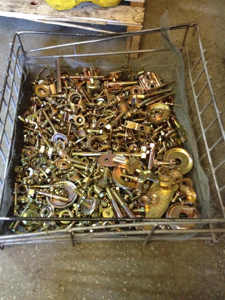

quick Postat Martie 9, 2014 Partajează Postat Martie 9, 2014 Re: RECONDITIONARE Toyota Land Cruiser LJ70 PROIECT 6! bai omule esti fenomenal...atata atentie si migala mai rar...si din ce am vazut lucrezi destul de repede si totusi la standarde foarte mari. totusi de unde mai sti unde merg toate suruburile/piulitele/saibele alea din lada aia? sunt vreo 1000 acolo si toate de forme diferite?..eu am desfacut/curatat un carburator de samurai si am facut peste 50 poze, in timpul dezmembrari, pt a sti cum sa-l pun inapoi:)) Link spre comentariu Distribuie pe alte site-uri Alte opțiuni partajare...
Cosminmares2000 Postat Martie 9, 2014 Autor Partajează Postat Martie 9, 2014 (editat) Re: RECONDITIONARE Toyota Land Cruiser LJ70 PROIECT 6! Quick, dupa ce desfaci o gramada de Toyote le inveti fara sa vrei unde le este locul la toate piesele! Binenteles ca fac si eu o gramada de poze si tin si o Toyota intreaga linga mine sa mai trag cu ochiul! Editat Martie 11, 2014 de Cosminmares2000 Link spre comentariu Distribuie pe alte site-uri Alte opțiuni partajare...

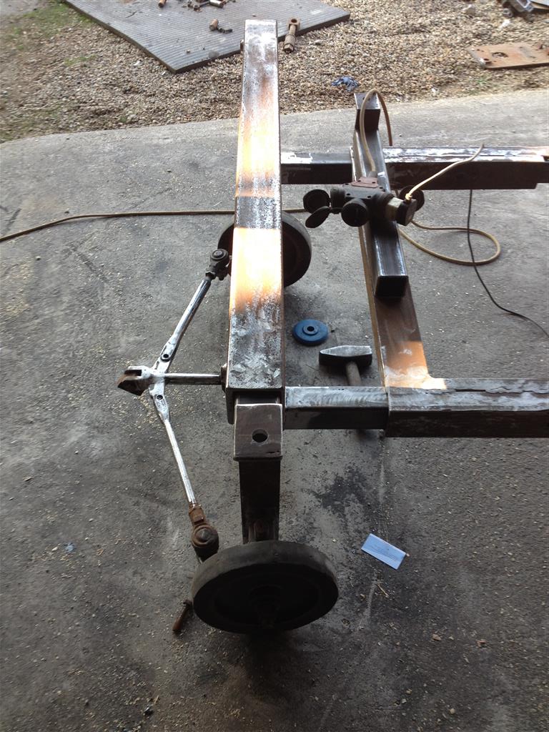

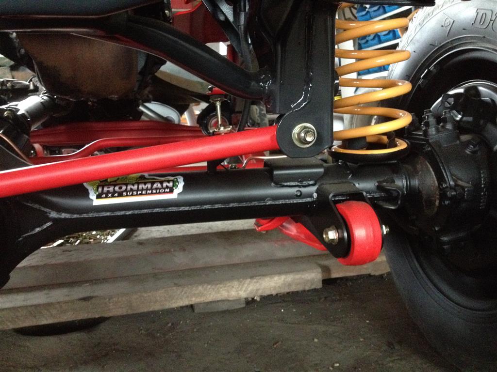

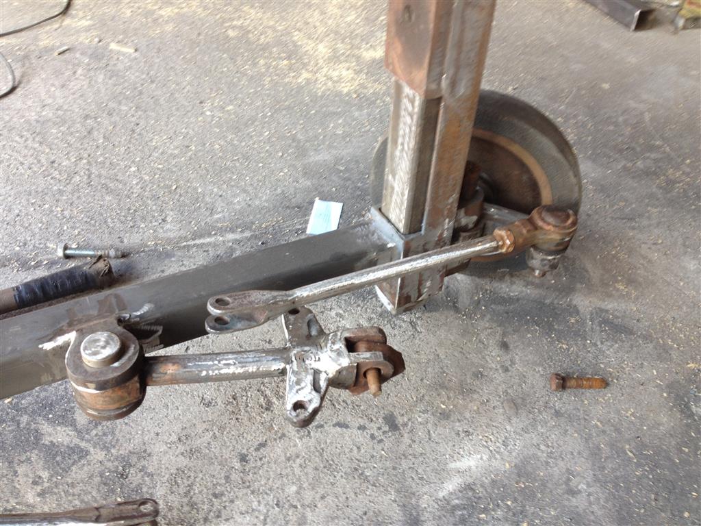

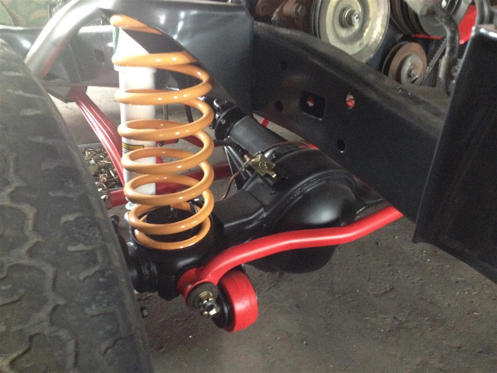

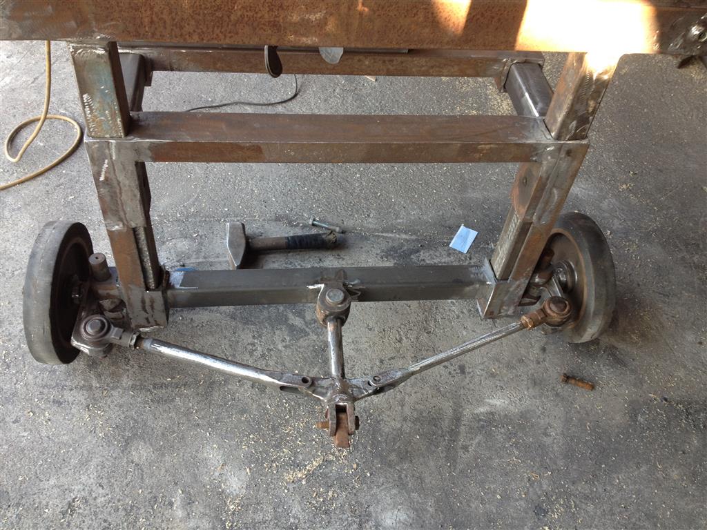

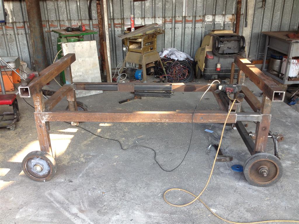

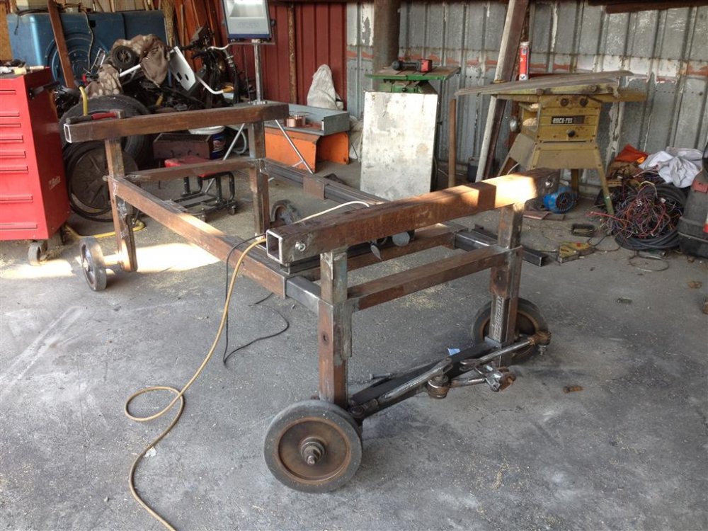

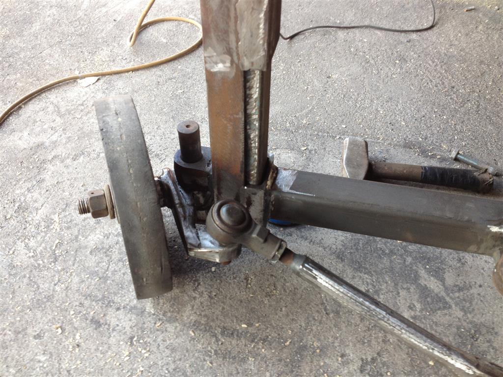

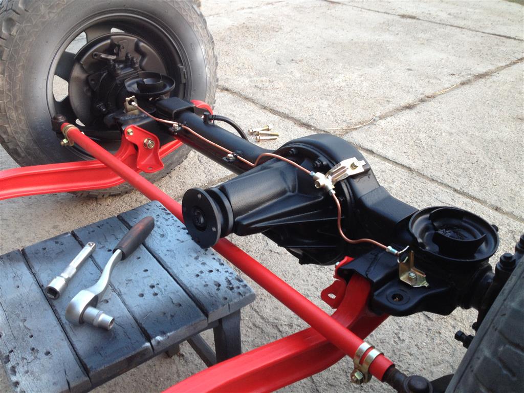

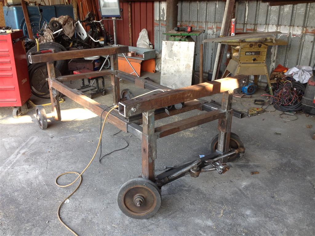

Cosminmares2000 Postat Martie 13, 2014 Autor Partajează Postat Martie 13, 2014 Re: RECONDITIONARE Toyota Land Cruiser LJ70 PROIECT 6! Dragi prieteni! Am revenit dupa o saptamana cu urmatoarele rezultate: caruciorul ptr caroserie este aproape finalizat ,este extensibil pe lungime, latime si pe inaltime ( hydraulic), ptr a putea fi montata orice caroserie pe el! Sper sa incep miine cu caroseria! Am primit si suspensia de la Ironman! 1 Link spre comentariu Distribuie pe alte site-uri Alte opțiuni partajare...
Iancu Postat Martie 13, 2014 Partajează Postat Martie 13, 2014 (editat) Re: RECONDITIONARE Toyota Land Cruiser LJ70 PROIECT 6! Sa nu zici ca -s heavy duty !! :ha: ti-a iesit foarte bine , banuiesc eu la ce -l vei folosi , dupa ce ridici masina de pe bucse , sa ai un suport cadru , strong si manevrabil ! foarte ingenios ... Am vazut ca esti mult mai avansat cu lucrarea , deja masina este la vanzare ?!? Sau ai/ aveti 2 aceeasi culoare :wink: Daca cea de la vanzare este una si aceasi cu cea pe care ne -o prezinti , CRED CA AI FACUT NISTE LUCRURI GROZAVE ! Care chiar daca nu -s vizibile la exterior , sunt de fapt , ''suportul viitor '' al unor viitori ani buni de folosinta , fara nici o durere de cap din partea cumparatorului ! Cred ca daca vei alipi prezentarea aceasta, la topicul de vanzare al masinii , vei ramane fara ea in scurt timp ! Mi-a fost teama sa te felicit in acel topic ptr ca sunt destul de exigenti , domnii admini ! Asa ca FELICITARI ! cu maxxima admiratie , Iancu ! Editat Martie 13, 2014 de Astral 0722 249 770 / 0785 33 63 43 Link spre comentariu Distribuie pe alte site-uri Alte opțiuni partajare...
piede Postat Martie 13, 2014 Partajează Postat Martie 13, 2014 Re: RECONDITIONARE Toyota Land Cruiser LJ70 PROIECT 6! acum, daca nu sablezi di caruciorul si n-i pui amortizoare chiar e pacat de atata munca......! Link spre comentariu Distribuie pe alte site-uri Alte opțiuni partajare...
Sabau Gigel Postat Martie 13, 2014 Partajează Postat Martie 13, 2014 (editat) Re: RECONDITIONARE Toyota Land Cruiser LJ70 PROIECT 6! Dragi prieteni! Am revenit dupa o saptamana cu urmatoarele rezultate: caruciorul ptr caroserie este aproape finalizat ,este extensibil pe lungime, latime si pe inaltime ( hydraulic), ptr a putea fi montata orice caroserie pe el! Sper sa incep miine cu caroseria! Am primit si suspensia de la Ironman! [ATTACH=CONFIG]207774[/ATTACH][ATTACH=CONFIG]207775[/ATTACH][ATTACH=CONFIG]207776[/ATTACH][ATTACH=CONFIG]207777[/ATTACH][ATTACH=CONFIG]207778[/ATTACH][ATTACH=CONFIG]207779[/ATTACH] Felicitari ptr ce faci Despre carucior ce sa mai zic"punte rigida fata,portal spate ,directie hidraulica",ce culoare o sa fie? Editat Martie 13, 2014 de Sabau Gigel Membru club GTC Motosport: Link spre comentariu Distribuie pe alte site-uri Alte opțiuni partajare...

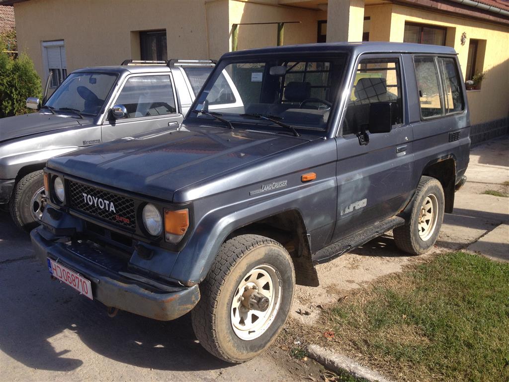

Cosminmares2000 Postat Martie 14, 2014 Autor Partajează Postat Martie 14, 2014 Re: RECONDITIONARE Toyota Land Cruiser LJ70 PROIECT 6! Iancu, masina din topicul celalant este reconditionata acuma un an! Dar din pacate nu gasesc cd cu reconditionarea! Aia verde este cu faruri patrate si asta cu faruri rotunde! Link spre comentariu Distribuie pe alte site-uri Alte opțiuni partajare...
Cosminmares2000 Postat Martie 14, 2014 Autor Partajează Postat Martie 14, 2014 Re: RECONDITIONARE Toyota Land Cruiser LJ70 PROIECT 6! Piede ,Sabau Gigel, binenteles ca si carutul va fi sablat si vopsit in ROSU!!! Ptr ca sa imi fie drag cand lucrez cu el si sa nu ma murderesc! Dar il voi vopsi dupa ce termin caroseria asta ptr ca sunt in urma! Link spre comentariu Distribuie pe alte site-uri Alte opțiuni partajare...

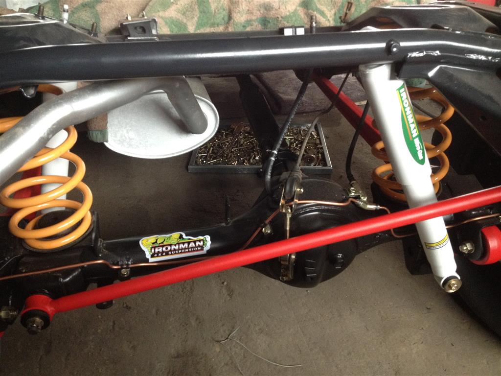

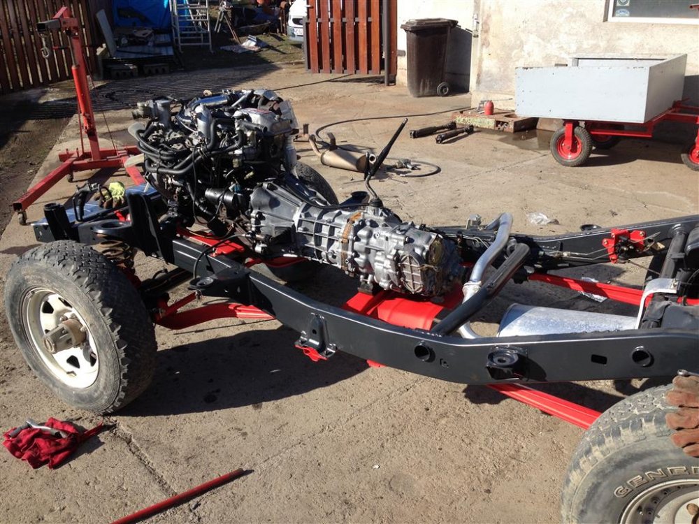

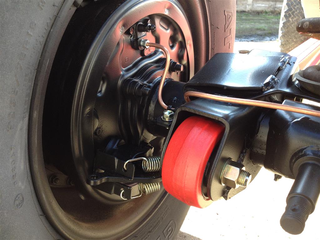

Cosminmares2000 Postat Martie 17, 2014 Autor Partajează Postat Martie 17, 2014 Re: RECONDITIONARE Toyota Land Cruiser LJ70 PROIECT 6! Stiu ca asteptati pozele cu caroseria, dar se lasa asteptata! Astazi am terminat de montat suspensia! Sper si eu sa incep odata cu caroseria dar carutul imi da batai de cap si vremea asta rea ma indispune! Link spre comentariu Distribuie pe alte site-uri Alte opțiuni partajare...
