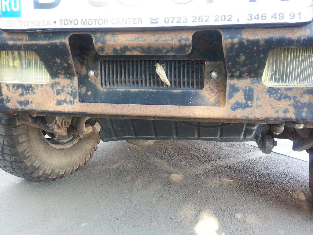

air_wolf Postat Martie 26, 2014 Partajează Postat Martie 26, 2014 (editat) Re: Bara fata ARB Y60 montata pe Y61....se poate? pozele de la ARB - 6 ani, Y61. o sa pun si de la cea romaneasca... rugina este superficiala, dar discutam despre vopsea. sincer, scopul meu in viata nu este sa vopsesc barile si/sau alte componente de la masini. de asta cred ca treaba bine facuta de la inceput poate sa ma scuteasca de batai de cap. Editat Martie 26, 2014 de air_wolf The Climber - V6 4runner 1st gen. on 31x11.5x15 TSL SX, T-Max 9500 4x4MANIA is where we are !!! “ It doesn't matter how slowly you go, as long as you don't stop. ” — Confucius. Link spre comentariu Distribuie pe alte site-uri Alte opțiuni partajare...
Yonutz Postat Martie 26, 2014 Partajează Postat Martie 26, 2014 Re: Bara fata ARB Y60 montata pe Y61....se poate? Daca bara e sablata si vopsita electrostatic atunci rezista minim 5 poate chiar 6 ani. Si poate ca ar rezista mai mult dar sar pietre in ea si vopseaua se sparge, iarna se da cu sare pe strada plus ceilalti factori care actioneaza mecanic (crengi, pietre, maluri etc) asupra vopselei. Imi amintesc ca am vopsit electrostatic acum cativa ani niste elemente si exista si acum. Vopseaua conventionala nu cred ca rezista mai mult de 2 ani. Eu mi-am vopsit barile la Patrol "ca la carte" si dupa un an constat ca trebuie iar sa le vopsesc. De data asta o sa folosesc un Raptor line de bena. Sa vedem daca o sa tina. consiliere - diagnoza - evaluare - recovery Link spre comentariu Distribuie pe alte site-uri Alte opțiuni partajare...
air_wolf Postat Martie 26, 2014 Partajează Postat Martie 26, 2014 Re: Bara fata ARB Y60 montata pe Y61....se poate? Yoane, e bara ARB. aia scumpa. originala. dupa 6 ani. deci e facuta cu simt de raspundere. stiu bari vopsite anual sau cel mai tirziu la 2 ani :grin: dar, cum spuneam, exista si bara facuta in stilul ARB-ului, vopsita profesional si tratata corespunzator, care arata chiar mai bine ca un ARB. ca idee: foloseste durabak-ul. n-are moarte. eu cu rola o sa-mi vopsesc masina, cind mi s-o pune pata. The Climber - V6 4runner 1st gen. on 31x11.5x15 TSL SX, T-Max 9500 4x4MANIA is where we are !!! “ It doesn't matter how slowly you go, as long as you don't stop. ” — Confucius. Link spre comentariu Distribuie pe alte site-uri Alte opțiuni partajare...
