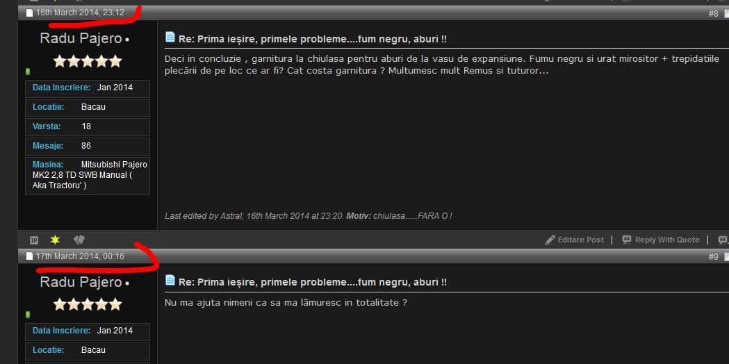

Radu Pajero Postat Martie 16, 2014 Autor Partajează Postat Martie 16, 2014 (editat) Re: Prima ieșire, primele probleme....fum negru, aburi !! Deci in concluzie , garnitura la chiulasa pentru aburi de la vasu de expansiune. Fumu negru si urat mirositor + trepidatiile plecării de pe loc ce ar fi? Cat costa garnitura ? Multumesc mult Remus si tuturor... Editat Martie 16, 2014 de Astral chiulasa......FARA O ! Link spre comentariu Distribuie pe alte site-uri Alte opțiuni partajare...
Radu Pajero Postat Martie 16, 2014 Autor Partajează Postat Martie 16, 2014 Re: Prima ieșire, primele probleme....fum negru, aburi !! Nu ma ajuta nimeni ca sa ma lămuresc in totalitate ? Link spre comentariu Distribuie pe alte site-uri Alte opțiuni partajare...
Astral Postat Martie 16, 2014 Partajează Postat Martie 16, 2014 Re: Prima ieșire, primele probleme....fum negru, aburi !! Nu ma ajuta nimeni ca sa ma lămuresc in totalitate ? Tu n-ai somn...? Ca poate altii s-au dus deja la culcare ca azi e deja luni....si stii, luni merge lumea la munca....:ha: REGULAMENT FORUM CLUB 4X4 Rescue 4x4 & MyTrip Link spre comentariu Distribuie pe alte site-uri Alte opțiuni partajare...
Radu Pajero Postat Martie 16, 2014 Autor Partajează Postat Martie 16, 2014 Re: Prima ieșire, primele probleme....fum negru, aburi !! Si la școala ( pentru mine ) :)))))) Link spre comentariu Distribuie pe alte site-uri Alte opțiuni partajare...
