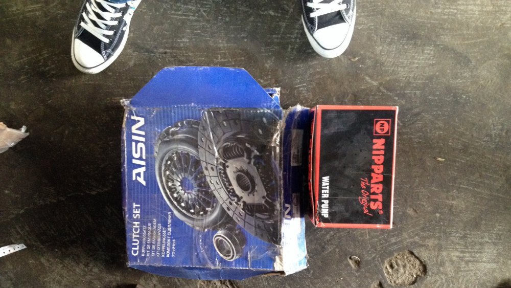

S-a dus si discu :cr1:cr1:cr1. Garnitura inca nu a fost montata. Mecanicu a spus sa iau kitu complet fara volanta si a spus ca e de 225mm. Va rog ajutati-ma . Sa iau unul heavy duty sau sa optez pe unu original? E diferenta mare de pret intre ele ? Va rog niste oferte daca se poate sau unde sa gasesc cat mai ieftin ( si pe original si heavy duty). Chiar in disperat :al:al:al

Sa revenim la tema principala a topicului : kitul mai mult ca sigur se va pune unul heavy duty . Ambreiajul cel vechi era cel din fabrica ( 240000 mile ) iar cu fierberea motorului încă nu sa găsit cauza . Revin mâine cu mai multe detalii despre tot ce e in motor si ce mai zice mecanicu.

Pe "225" - codul chitului de ambreiaj (disc, placa, rulment) ptr masina ta este:
Pe Valeo ai codul asta - 828792
Pe Exedy ai codul asta - MBK2029
