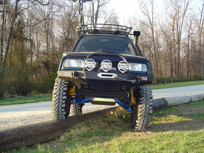

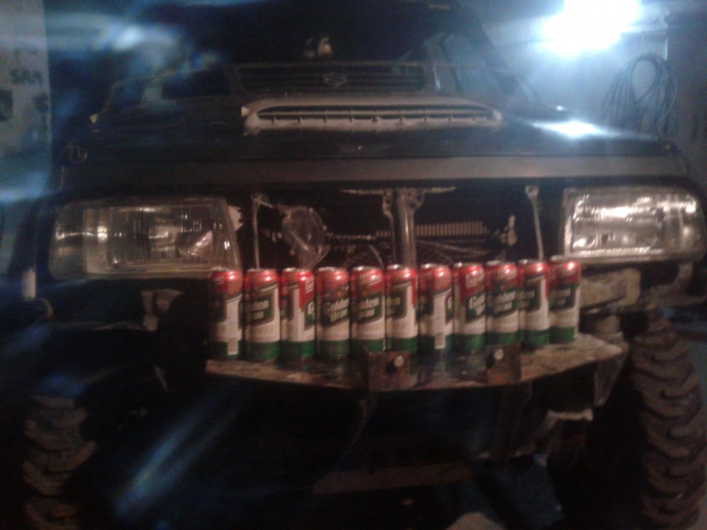

albert Postat Martie 19, 2014 Autor Partajează Postat Martie 19, 2014 Re: Poze cu mașinile noastre, Suzuki. Revenim azi 19.03.2014 cu urmatoarele precizari :) -modificare bl 5 cm cu bl de 8 cm -bara fata/spate tabla de 4 cm grunduita+vopsita cu insonorizant (mor de vopseaua asta)+lac -praguri laterale din rectangulara 5x5 de 3 cm grosime -placa troliu-superb facuta (fara modestie) -troliu Rotfuchs 13 000 lbs,cablu de 12 mmx 28 m +multa munca-1 saptamana de patima :) http://s27.postimg.org/xgiegrctf/1239056_817084008319978_1781632927_n.jpg http://s27.postimg.org/agbr4fezn/1623606_817083984986647_199647257_n.jpg http://s27.postimg.org/djch7styb/1902815_817083954986650_967898788_n.jpg http://s27.postimg.org/76xbxyqw3/1922363_817084101653302_437357056_n.jpg http://s27.postimg.org/s7ndivueb/1962877_817083938319985_389104412_n.jpg http://s27.postimg.org/4hxxu6w0z/1969183_817084031653309_1869078574_n.jpg foto hochladen Link spre comentariu Distribuie pe alte site-uri Alte opțiuni partajare...
octav_man Postat Martie 19, 2014 Partajează Postat Martie 19, 2014 Re: Poze cu mașinile noastre, Suzuki. Foarte bine arata Vitara dupa o saptamana de chinuri si patimi!!! Cine a lucrat la barele fata si spate? Caut di eu sa fac ceva similar pt Jimny! Nu e prea ”inchisa” bara fata? nu se va incalzi motorul pentru ca nu mai are flux de aer? Bafta la noroaie!!! Don't drink and drive! Link spre comentariu Distribuie pe alte site-uri Alte opțiuni partajare...
albert Postat Martie 20, 2014 Autor Partajează Postat Martie 20, 2014 Re: Suzuki in preparari Multumesc,am lucrat alaturi de un prieten la ea,nu cred ca o sa am probleme cu motorul,temperatura,dar daca este mai am ramase discuri ca sa fac loc la aer:) Link spre comentariu Distribuie pe alte site-uri Alte opțiuni partajare...
ancuta_laurentiu Postat Martie 20, 2014 Partajează Postat Martie 20, 2014 Re: Suzuki in preparari degeaba ai stat pe langa mine ca nu ai invatat nimic. cu bara fata zici ca e locomotiva. foarte mare si foarte grea. troliul e incorect montat. cum il folosesti ? bara spate e la fel de nepractica. doar pragurile laterale merg... abia acum inteleg de ce vrei tu sa cresti puterea... la cate greutati ai pus pe ea, normal sa simti lipsa de putere. 1 ancuta_laurentiu@yahoo.com tel. 0767585379 Link spre comentariu Distribuie pe alte site-uri Alte opțiuni partajare...
Yonutz Postat Martie 20, 2014 Partajează Postat Martie 20, 2014 (editat) Re: Suzuki in preparari Subscriu la ceea ce spune Laurentiu ... -bara fata e extrem de mare -hiliftul nu sta bine unde l-ai pus Ca si sfat ...cred ca ar fi mai bine sa renunti la bara fata definitiv (lasi decat suportul de la troliu si cu troliul pe care ar trebui sa-l montezi muult mai sus) ...pana iti vin alte idei mai bune sau pana gasesc eu pozele cu bara "care trebuie" de vitara. :wink: LE ...hai ca am gasit ... Uite aici ...http://forum.club4x4.ro/showthread.php?42744-Ce-a-iesit-din-doua-maini-dibace-(de-fapt-mai-multe)! Editat Martie 20, 2014 de Yonutz consiliere - diagnoza - evaluare - recovery Link spre comentariu Distribuie pe alte site-uri Alte opțiuni partajare...
doctoru Postat Martie 20, 2014 Partajează Postat Martie 20, 2014 (editat) Re: Suzuki in preparari Foooarte jos montat troliu. Chiar daca n-o sa-l folosesti niciodata, o lasi rolele alea in primul sant. Si bara mascheaza prea mult troliul, nu vezi ce se intampla pe acolo... si se intampla multe :grin: Nr in fata deocamdata nu este am inteles... dar cu nr din spate cum ai procedat cu nitul ala? Chiar imi trebuie informatia ca vreau sa schimb hayonul la Pajero. Semnalizarea dreapta nu se vede din cauza cricului.. care oricum nu sta bine acolo...sau poate mi se pare mie. In concluzie, daca as fi politist ti-as da o amenda buna.. as lua nr si talonul. De Bulgaria.. :grin: si asta doare. Nu suntem toti sfinti, nici sa ai remuscari ca in loc de 235 ai 245 la roti... dar parca Vitara asta e prea de padure... sau nu :wink: Imi plac overfenderele si pragurile Parerea mea, te rog sa nu te superi. Editat Martie 20, 2014 de doctoru' Link spre comentariu Distribuie pe alte site-uri Alte opțiuni partajare...
ancuta_laurentiu Postat Martie 20, 2014 Partajează Postat Martie 20, 2014 Re: Suzuki in preparari ...pana iti vin alte idei mai bune sau pana gasesc eu pozele cu bara "care trebuie" de vitara. [/url]! trainica bara aia Yonutz, insa vin si eu cu ceva idei pentru placa de troliu. daca nu se grabea asa tare Albert poate ii faceam si lui una ancuta_laurentiu@yahoo.com tel. 0767585379 Link spre comentariu Distribuie pe alte site-uri Alte opțiuni partajare...

air_wolf Postat Martie 20, 2014 Partajează Postat Martie 20, 2014 (editat) Re: Suzuki in preparari a combinat plugul de zapada cu masca de fier si a iesit bara aia :x oricum, se mai intimpla, din greseli se invata. trebuie sa mute troliul de acolo si sa mareasca unghiul de atac si gata. adica o bara noua. btw, e tabla de 4mm, la 4cm incepea sa aduca a tanc... Editat Martie 20, 2014 de air_wolf The Climber - V6 4runner 1st gen. on 31x11.5x15 TSL SX, T-Max 9500 4x4MANIA is where we are !!! “ It doesn't matter how slowly you go, as long as you don't stop. ” — Confucius. Link spre comentariu Distribuie pe alte site-uri Alte opțiuni partajare...
adammoga80 Postat Martie 20, 2014 Partajează Postat Martie 20, 2014 (editat) Re: Suzuki in preparari btw, e tabla de 4mm, la 4cm incepea sa aduca a tanc... tiger-ul nemtilor care era considerat indistructibil a fost facut din tabla de 16 mm,doar unghiul conteaza sa fie blindat:ha::ha::ha::ha: Editat Martie 20, 2014 de Astral suzuki vitara 1.6 yo5PKM 0763630114 Link spre comentariu Distribuie pe alte site-uri Alte opțiuni partajare...
albert Postat Martie 21, 2014 Autor Partajează Postat Martie 21, 2014 (editat) Am inteles unde am gresit,dar acum ma mai bucur si eu de ea ca prea mult imi place:)..am s amodific bara si placa am sa o inalt sa fie mai sus pozitionata.. Foooarte jos montat troliu. Chiar daca n-o sa-l folosesti niciodata, o lasi rolele alea in primul sant. Si bara mascheaza prea mult troliul, nu vezi ce se intampla pe acolo... si se intampla multe :grin: Nr in fata deocamdata nu este am inteles... dar cu nr din spate cum ai procedat cu nitul ala? Chiar imi trebuie informatia ca vreau sa schimb hayonul la Pajero. Semnalizarea dreapta nu se vede din cauza cricului.. care oricum nu sta bine acolo...sau poate mi se pare mie. In concluzie, daca as fi politist ti-as da o amenda buna.. as lua nr si talonul. De Bulgaria.. :grin: si asta doare. Nu suntem toti sfinti, nici sa ai remuscari ca in loc de 235 ai 245 la roti... dar parca Vitara asta e prea de padure... sau nu :wink: Imi plac overfenderele si pragurile Parerea mea, te rog sa nu te superi. Nu am supar colegu',ala de la numar am gaurit bara si l-am bagat acolo .. Cat despre hilift..da-mi o idee cum sa-l pun..e si mare are 60' :)) Daca ie goale ie de bine ...daca ie pline ...sa ai pofta! :h5 Hai ca ma duc si eu la frigider unde imi tin barile ...aaahh ...nuuuu ...berile ... :h5 :x La momentul cand am sa modific o sa-mi caut un alt model de urmat:)..se pare ca nici trenurile nu mai circula:) tiger-ul nemtilor care era considerat indistructibil a fost facut din tabla de 16 mm,doar unghiul conteaza sa fie blindat:ha::ha::ha::ha: atat bara fata cat si spate sunt confectionate din tabla de 3 nu de 4 mm :) iar in partile din spate sunt facute rame din rectangulara de 2x2 de 2 mm..departe de tancu ala:)) Editat Aprilie 10, 2014 de Astral Link spre comentariu Distribuie pe alte site-uri Alte opțiuni partajare...
air_wolf Postat Martie 21, 2014 Partajează Postat Martie 21, 2014 (editat) Re: Poze cu mașinile noastre, Suzuki. Revenim azi 19.03.2014 cu urmatoarele precizari :) -modificare bl 5 cm cu bl de 8 cm -bara fata/spate tabla de 4 cm grunduita+vopsita cu insonorizant (mor de vopseaua asta)+lac -praguri laterale din rectangulara 5x5 de 3 cm grosime hai ca n-am scris noi ca e tanc, tu ai scris :grin: la slider-e, practica spune sa le faci din rectangulara neregulata, ca sa nu pierzi cei 20mm pe care i-ai pierdut folosind 50x50 in loc de 50x30. bafta la urmatoarea cosmetizare. sa stii ca unele lucruri se faca ASA pentru ca de-a lungul anilor, oamenii au experimentat si au ajuns la concluzia ca pentru a obtine un anumit rezultat, trebuie sa procedezi intr-un anumit fel. e bine sa invatam din greselile altora, e mai putin costisitor si mult mai rapid/efficient :wink: Editat Martie 21, 2014 de air_wolf The Climber - V6 4runner 1st gen. on 31x11.5x15 TSL SX, T-Max 9500 4x4MANIA is where we are !!! “ It doesn't matter how slowly you go, as long as you don't stop. ” — Confucius. Link spre comentariu Distribuie pe alte site-uri Alte opțiuni partajare...
doctoru Postat Martie 21, 2014 Partajează Postat Martie 21, 2014 Re: Suzuki in preparari Nu am supar colegu',ala de la numar am gaurit bara si l-am bagat acolo .. Cat despre hilift..da-mi o idee cum sa-l pun..e si mare are 60' :)) In primul rand as incerca sa-l schimb cu unul de 48' :grin: Eu la Pajero si Patrol folosesc unul de 48', amandoua ridica la fel, difera doar inaltimea. Apoi, l-as tine in interior... undeva bine pus sau chiar montat undeva. Este ferit de hoti si intemperii, iar in cazul tau este ferit si de copaci :grin: Daca tii neaparat, pune-l pe plafon longitudinal cumva, fa-i un suport... renunta la barele alea... nu stiu. Bafta! Link spre comentariu Distribuie pe alte site-uri Alte opțiuni partajare...
albert Postat Martie 21, 2014 Autor Partajează Postat Martie 21, 2014 Re: Suzuki in preparari In primul rand as incerca sa-l schimb cu unul de 48' :grin: Eu la Pajero si Patrol folosesc unul de 48', amandoua ridica la fel, difera doar inaltimea. Apoi, l-as tine in interior... undeva bine pus sau chiar montat undeva. Este ferit de hoti si intemperii, iar in cazul tau este ferit si de copaci :grin: Daca tii neaparat, pune-l pe plafon longitudinal cumva, fa-i un suport... renunta la barele alea... nu stiu. Bafta! Eu folosesc masina asta doar in uichend,dar am prins pasiunea si asta ca am prins microbu asta...nu ma deranjaza sa-l tin afara hiliftul..dar o sa-i gasesc o pozitie mai buna,ma gandeam sa-l pun perpendicular cu masina,direct pe usa din spate... Link spre comentariu Distribuie pe alte site-uri Alte opțiuni partajare...
