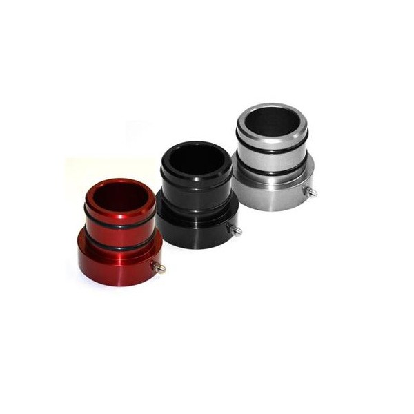

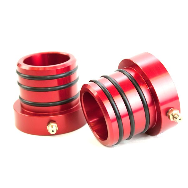

Smokerider Postat Martie 23, 2014 Autor Partajează Postat Martie 23, 2014 Re: Sfat mecanica JW YJ an 1995, 2,5L @flow, Da, era o urma de la fostul semering, mecanicul(un expert off road), mi-a spus ca este intr-o stare care nu impune rectificari. Poti detalia, te rog, pe solutia din poze?Ce reprezinta, cum se monteaza, unde, etc Multumesc Link spre comentariu Distribuie pe alte site-uri Alte opțiuni partajare...
teddybear Postat Martie 23, 2014 Partajează Postat Martie 23, 2014 Re: Sfat mecanica JW YJ an 1995, 2,5L Poti detalia, te rog, pe solutia din poze?Ce reprezinta, cum se monteaza, unde, etc Multumesc http://www.jeep4x4center.com/rcv-standard-dana-30-and-44-axle-tube-seals-rcv-d44sk.html Daca mai cauti asemanatoare, gasesti toate informatiile :wink: It's not a "Jeep thing" it's the real thing ....LAND ROVER ! Land Rover Owners Club Romania Link spre comentariu Distribuie pe alte site-uri Alte opțiuni partajare...
Flow Postat Martie 23, 2014 Partajează Postat Martie 23, 2014 Re: Sfat mecanica JW YJ an 1995, 2,5L O poza face cat o mie de cuvinte, mai multe poze mai multe mii :) Prea mult timp liber dauneaza mintii si asa odihnite. Link spre comentariu Distribuie pe alte site-uri Alte opțiuni partajare...
Smokerider Postat Martie 23, 2014 Autor Partajează Postat Martie 23, 2014 (editat) Re: Sfat mecanica JW YJ an 1995, 2,5L Multumesc, incep studiul:) ....si am gasit: WILL NOT WORK WITH STOCK YJ & XJ DISCONNECT AXLES adica cu planetare intrerupte nu merge solutia, nu imi dau seama din poze, este vb de YJ cu planetara intrerupta? si m-am uitat mai atent la poze, pare a fi un TJ, am vazut arcul elicoidal Tx Editat Martie 24, 2014 de Smokerider Link spre comentariu Distribuie pe alte site-uri Alte opțiuni partajare...
