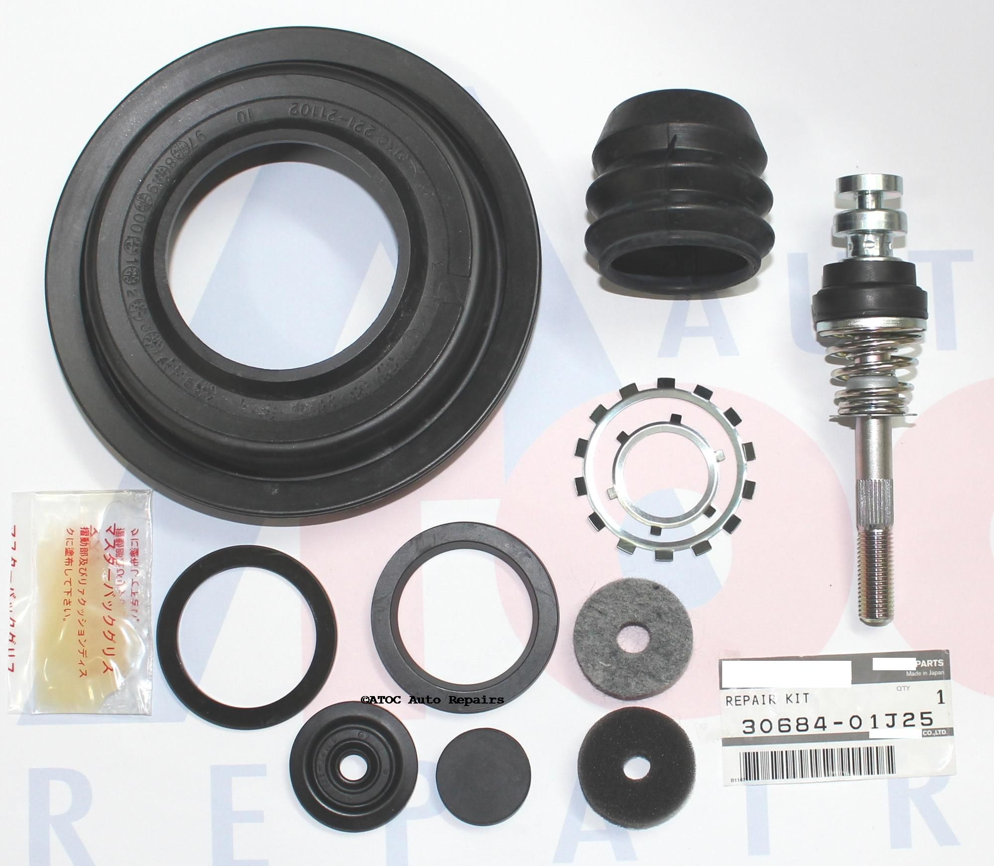

WENOX Postat Mai 13, 2014 Autor Partajează Postat Mai 13, 2014 Re: Patrol-san - Y60 SWB 2.8 (WNX) Am manualul dar imi spune doar cum sa desfac de pe masina, nu am vazut nimic legat de ce se afla in interiorul blidului :grin: . In schimb pe net am gasit un kit de reparatie care arata ca in poza atasata. Banuiesc ca membrana aia e strapunsa, pe care o vom vulcaniza daca e cazul :x [O/==\=/==\O] Link spre comentariu Distribuie pe alte site-uri Alte opțiuni partajare...
cos Postat Mai 13, 2014 Partajează Postat Mai 13, 2014 Re: Patrol-san - Y60 SWB 2.8 (WNX) Daca reusesti , ai fi cam primul ... ... sa fim corecti pana la capat ! Nu cere nimeni sa fii impecabil si un fel de varf de gama , doar corect e destul ! Link spre comentariu Distribuie pe alte site-uri Alte opțiuni partajare...

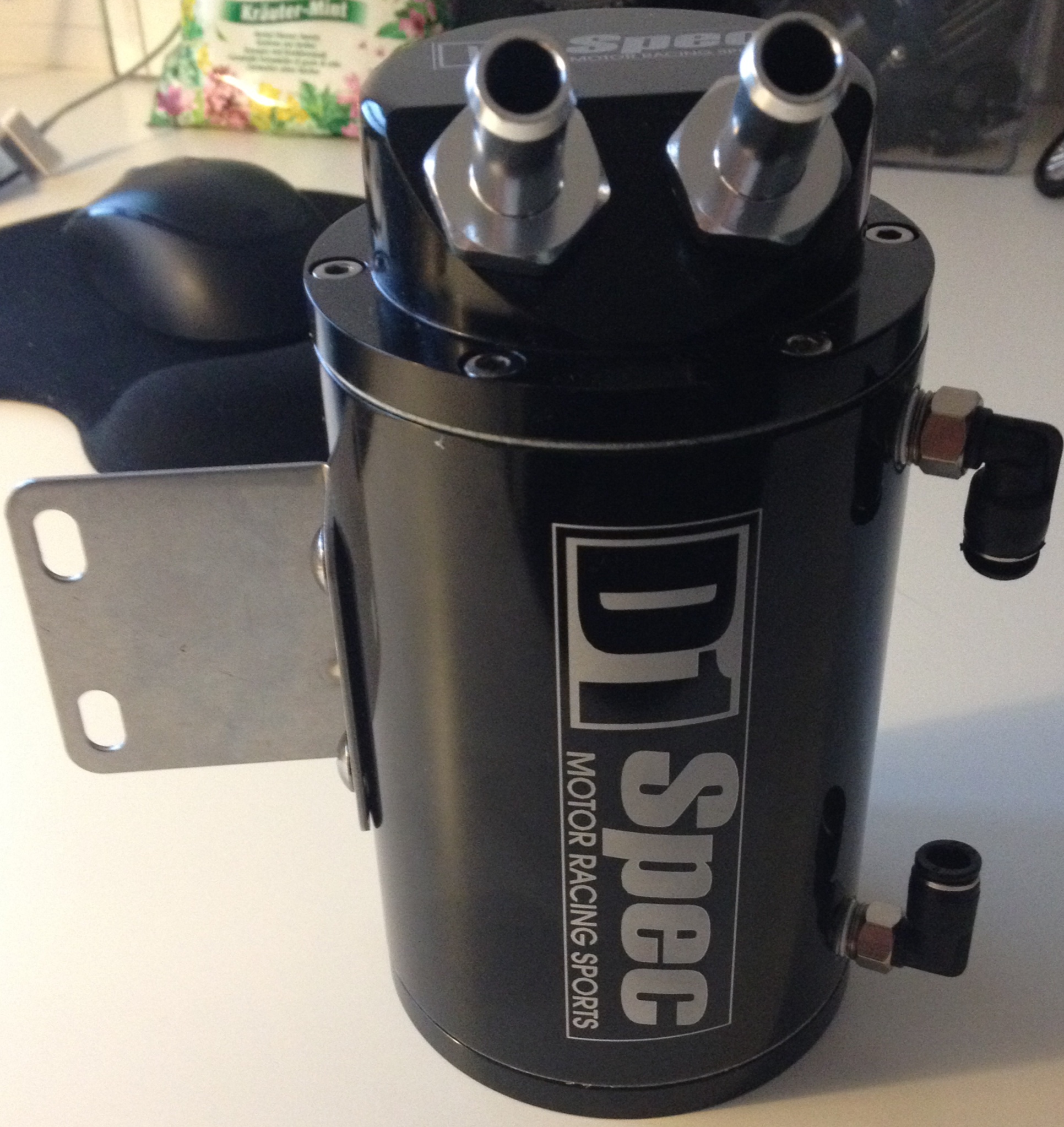

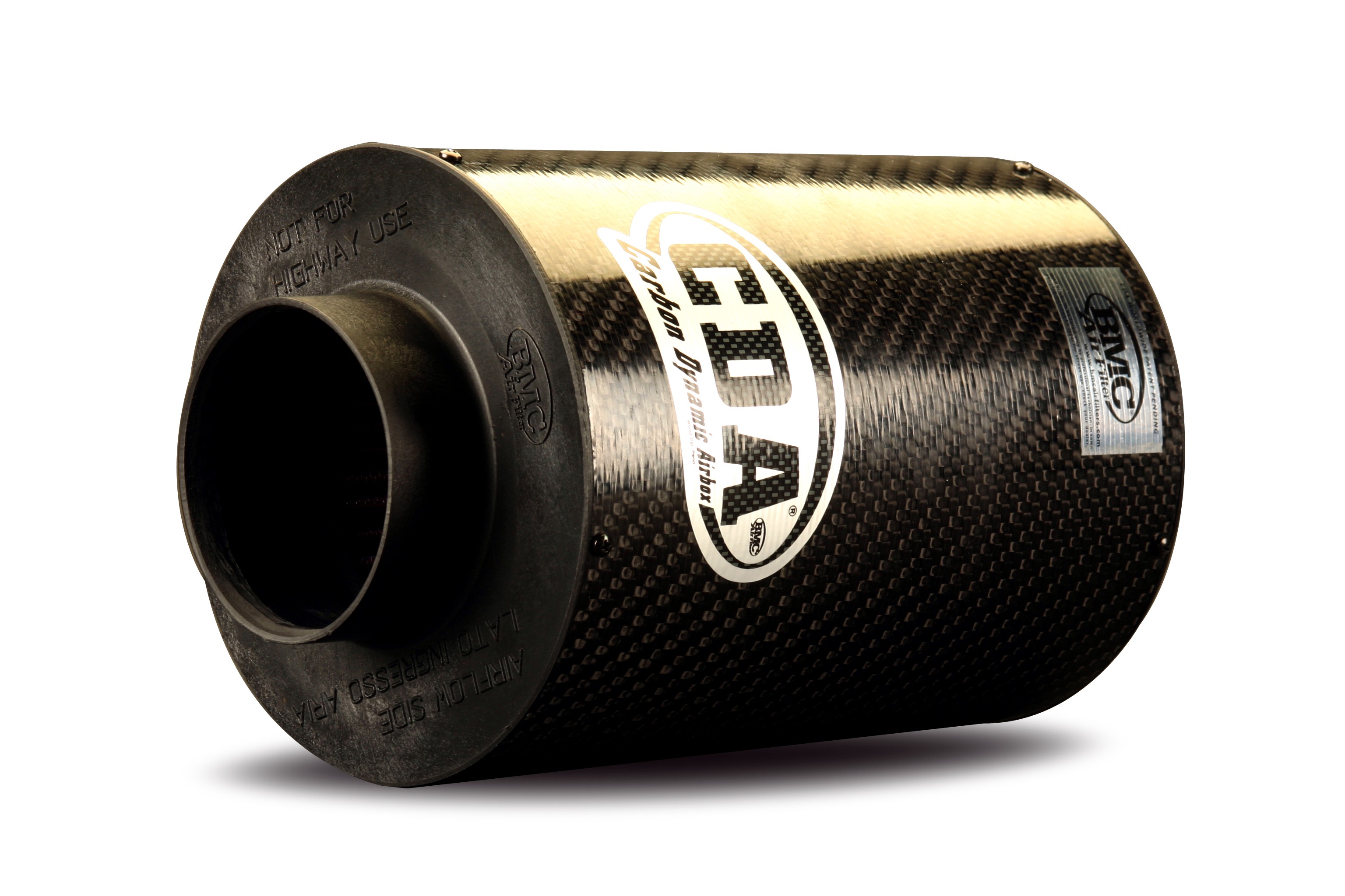

WENOX Postat Mai 13, 2014 Autor Partajează Postat Mai 13, 2014 (editat) Re: Patrol-san - Y60 SWB 2.8 (WNX) Asta e provocare, clar! :y Dar pana atunci, o poza cu inventia mea de Oil Catch Can. Si daca tot vb de filtre, mi-am adus aminte ca trebuie sa cuplez snorkel-ul la admisie si ma gandeam sa nu ma mai complic cu modificatul carcasei existente, ci sa trec pe un filtru sport CDA BMC, disponibil si in varianta pentru motoare 6-8 cilindri. Pareri? Alte idei? Editat Mai 13, 2014 de WENOX [O/==\=/==\O] Link spre comentariu Distribuie pe alte site-uri Alte opțiuni partajare...

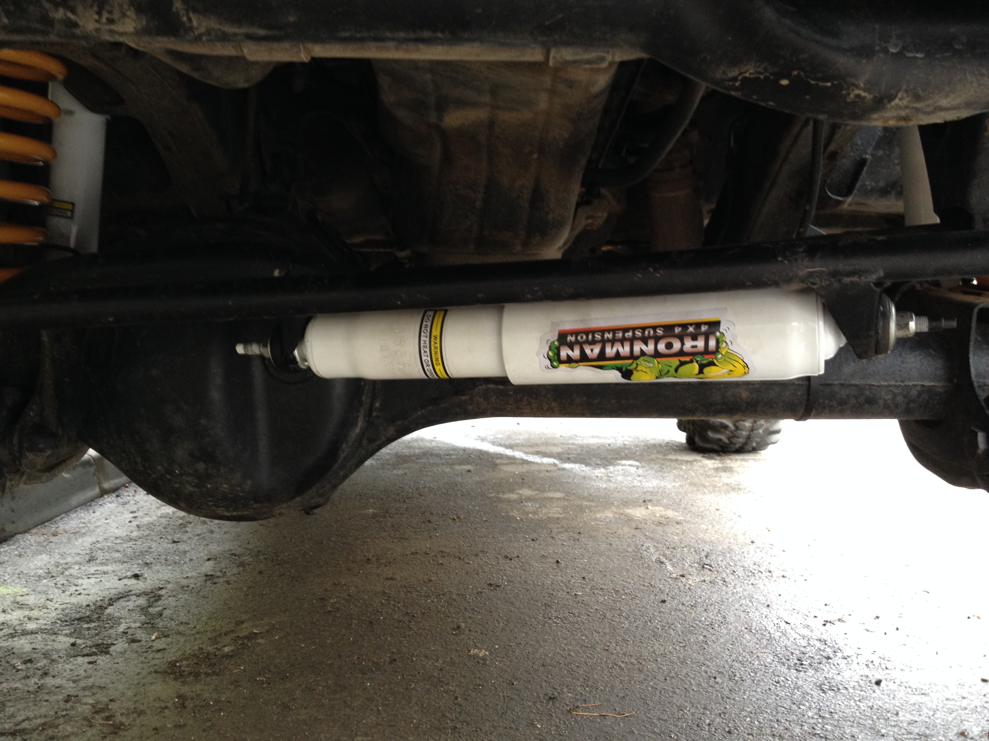

WENOX Postat Iunie 25, 2014 Autor Partajează Postat Iunie 25, 2014 Re: Patrol-san - Y60 SWB 2.8 (WNX) Sa mai improspatez un pic topicul. Inca dinainte de NAD, am montat pe masina un kit Ironman format din: - arcuri - amortizoare - amortizor de directie - kit coborare cutie In rest: un suport pt antena de la statie, suruburi noi si reechilibrare roti, curatat MRL-uri, reglat rulmenti pe fata. [O/==\=/==\O] Link spre comentariu Distribuie pe alte site-uri Alte opțiuni partajare...

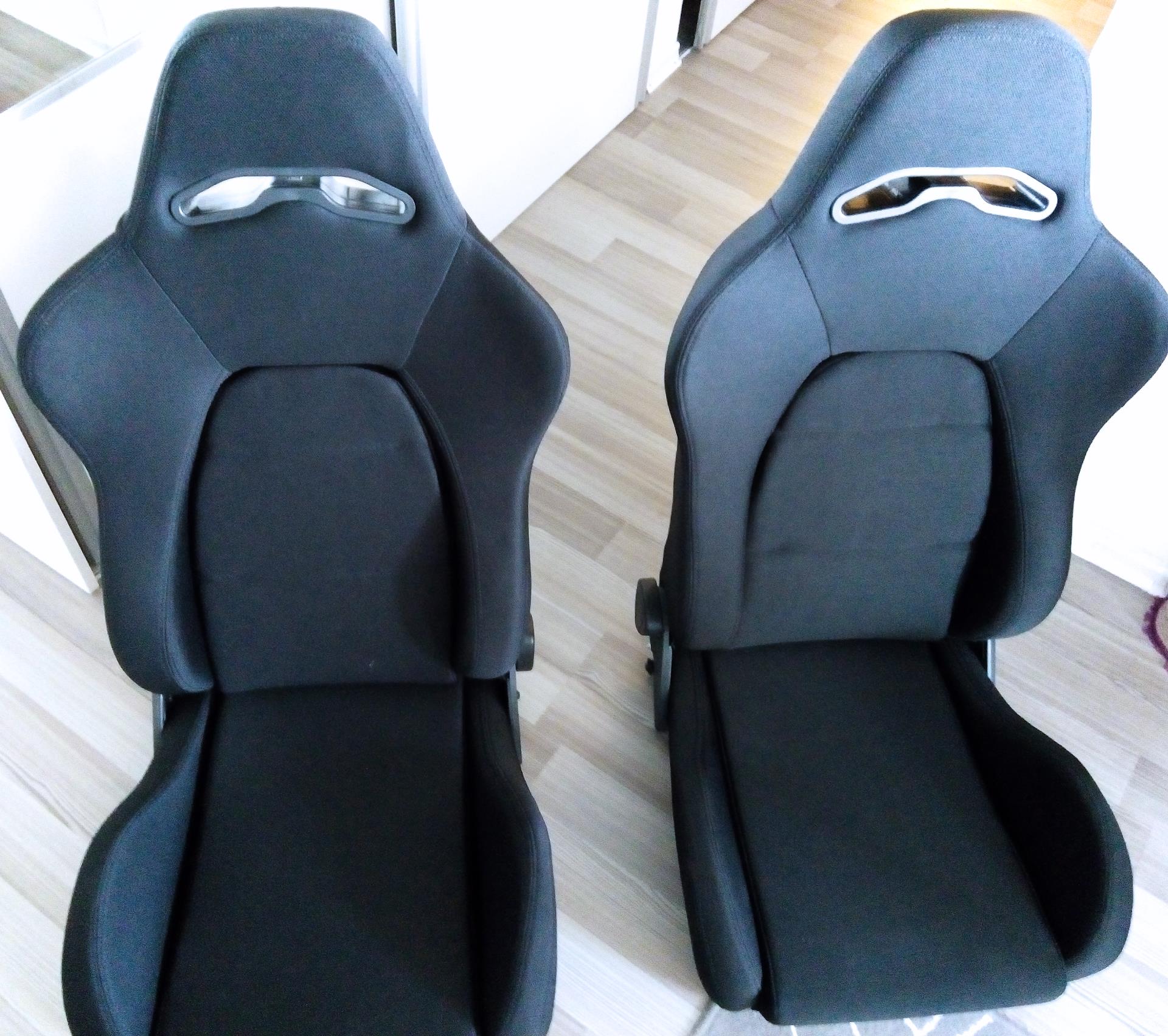

WENOX Postat Octombrie 22, 2014 Autor Partajează Postat Octombrie 22, 2014 Re: Patrol-san - Y60 SWB 2.8 (WNX) N-am mai dat cu buna ziua de ceva vreme ca am avut o treburi extrem de serioase de rezolvat vara asta ce tocmai a trecut, pe scurt, sunt familist cu acte in regula acum. :grin: Contrar asteptarilor, asta nu m-a impiedicat sa mai vin cu niste noutati/bunatati pentru utilaj. Ceva sa imi arate si mie cum se inclina vamporiu, semnat Smittybilt 3 orologii suplimentare VDO Un set de scaune atletice Si ca activitate, o exorcizare a interiorului si inlaturarea terenului agricol de pe jos, ca sa pun cele de mai sus intr-o ambianta mai proaspata. O ultima mentiune, e legata de adunatorul de oloi pe care l-am postat acum ceva vreme si de care nu pot sa spun altceva decat ca sunt foarte multumit, recomand pentru cine vrea o solutie ieftina. [O/==\=/==\O] Link spre comentariu Distribuie pe alte site-uri Alte opțiuni partajare...

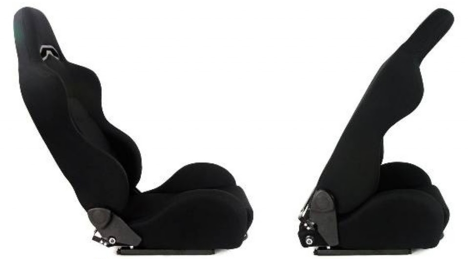

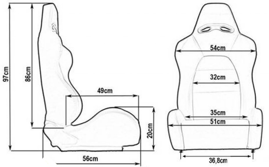

nomad Postat Octombrie 22, 2014 Partajează Postat Octombrie 22, 2014 Re: Patrol-san - Y60 SWB 2.8 (WNX) Salut Vlad, Ma,bag sama ti-o priit schimbarea :grin: :h5 Scaunele cat au costat,de unde le-ai luat si daca potrivesc pe sinele originale sau faci modificari? Multam si spor! Life's Too Short To Drive Boring Cars Link spre comentariu Distribuie pe alte site-uri Alte opțiuni partajare...
WENOX Postat Octombrie 23, 2014 Autor Partajează Postat Octombrie 23, 2014 Re: Patrol-san - Y60 SWB 2.8 (WNX) Oooo, va salut domnu Sergiu! De buna sama ca mi-a priit :grin: Scaunele le-am luat din Sebes, iti dau pe privat link daca vrei, sa nu zica cineva ca fac reclama si sa platesc vreo amenda :grin:, stiam oricum deja modelul si ca sunt confortabile. Ele sunt botezate Drago, nu stiu daca iti spune ceva marca, nu cred ca sunt prea cunoscute, dar ca lucratura mi se par peste majoritatea scaunelor fara pretentii, iar pe la aproximativ 12 bulioane cat costa, eu zica ca pret/calitate sunt foarte OK. Apropos de sine si prinderi, inca nu m-am apucat dar mai mult ca sigur o sa fie de cofetarit. Scaunele au niste sine universale, asa ca dupa parerea mea sunt doua optiuni: a) alte suporturi si folosite sinele noi sau b) adaptoare pentru sinele originale. Ce am uitat sa zic, este ca am luat bineinteles si centuri. [O/==\=/==\O] Link spre comentariu Distribuie pe alte site-uri Alte opțiuni partajare...

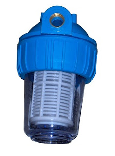

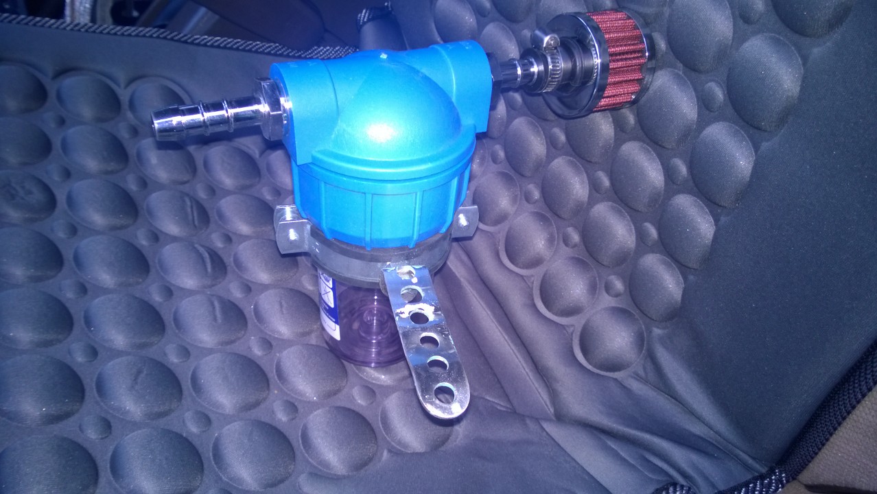

gamis Postat Octombrie 24, 2014 Partajează Postat Octombrie 24, 2014 Re: Patrol-san - Y60 SWB 2.8 (WNX) Poti sa dai mai multe detalii despre recuperatorul de ulei ? Ce este piesa din parte dreapta ( seamana cu un filtru de combustibil daca nu ma insel) si ce rol indeplineste. Link spre comentariu Distribuie pe alte site-uri Alte opțiuni partajare...
WENOX Postat Octombrie 24, 2014 Autor Partajează Postat Octombrie 24, 2014 (editat) Re: Patrol-san - Y60 SWB 2.8 (WNX) E foarte simplu, astea sunt piesele: 1. Filtru de apa (pentru casa), eu l-am luat pe cel mai mic pe care l-am gasit - e nevoie de carcasa si de cartusul filtrant din interior 2. 2 racorduri identice de furtun cu filet, pe care le infiletezi pe filtru in loc de teava 3. Filtru epurator (mini filtru de aer), pentru ca pana acum ventilatia capacului de culbutori se facea prin furtunul de la admisie, unde aveai aer filtrat de filtrul tau de aer. Luand furtunul care vine de la capacul de culbutori si punandu-l la acest vas nu mai ai parte de filtrarea impuritatilor. Probabil ca daca ai doar cartusul ala de filtru de apa in interiorul carcasei, nu mai ai nevoie si de filtru asta mic dar eu l-am pus pentru linistea mea. (costa 15 lei) 4. Colier mare cu protectie de cauciuc si piulita sudata (gasesti la dedeman de exemplu), platbanda gaurita - sau alte fieratanii in functie de unde vrei sa il montezi. 5. Furtun mai lung sa ajunga de la capac la vas Efect imediat vizibil pentru mine, nu mai am furtunul de admisie ud si am eliminat stropii de ulei de langa turbina. De asemenea cred ca nu mai bag aceeasi cantitate de ulei pulverizat pe corpul de admisie, deci depuneri reduse. Investitie totala sub 100 lei cred. Editat Octombrie 24, 2014 de WENOX [O/==\=/==\O] Link spre comentariu Distribuie pe alte site-uri Alte opțiuni partajare...
cos Postat Octombrie 24, 2014 Partajează Postat Octombrie 24, 2014 (editat) Re: Patrol-san - Y60 SWB 2.8 (WNX) Eu am o varianta si mai simpla de recuperator ( adica fara filtru interior ) , si chiar si asa ajuta mult , chiar vizibil la motorul meu matusalemic ( acelasi motor pe aproape aceasi masina ) . In aceasi idee exista la Dedeman la furtune/accesorii gradina - irigatii un filtru negru care zici ca-i fratele mai indepartat al separatorului Mann Provent . Daca cumva rezista la temperatura de 80-90 grade e o optiune foarte la indemana si extrem de usor de pus in practica ( la fel ca filtrul de apa descris mai sus ) . Despre filtrul de apa transparent descris de WENOX mai sus se stie din incercarile anterioare ca rezista sub capota si ca e eficient . Poate fi upgradat cu drenare automata a uleiului colectat in baie si devine totul mult mai comod . Probabil asemenea se poate proceda si cu filtrul negru pomenit acum de mine , nu cunosc nimic din ce e fabricat ca nu m-a interesat prea mult ( am un recuperator dedicat ultra/mega/gigaspecializat si n-o sa renunt la el ) doar am sesizat frapanta asemanare cu Provent si posibila folosire ca recuperator . N-am fost atent la pret ca ma duceam spre cactusi si oricum nu prea tin minte preturi , bani alte alea ... ... scuze de offtopic , tot la Dedeman am vazut lopata Fiscars metalica aproape identica cu aia a mea dar care fuse pe la 200 lei iar asta e sub 60 ... daca ar fi la fel de durabila e o supershopingareala pentru cei care stiu ce si cum e ... pe a mea ma abuzat-o bine inclusiv scos cu japca bolovani de sub puntea suspendata pe ei ... ... inca o data scuze de offtopic . Promit sa nu zic nimic de cactusii aia ci sa trec la ontopic : cumva filtrul/separatorul de ulei nu mai e conectat si la admisie in amonte de turbina si suprapresiunea din carter e eliberata prin filtrul mic de aer ? Daca da , singurul avantaj este ca admisia in fata turbinei e intradevar mai curata lipsind vaporii de ulei , iar marele dezavantaj e ca gazele de carter nu sunt ventilate si prin absorbtia lor de turbina ci stationeaza mult mai mult in carter si in capacul chiulasei producand mult mai multe depuneri carbonoase pentru ca sunt in concentratie mult mai mare ( se acumuleaza si nu se ventileaza singure pana nu au o oarecare presiune , mai mare decat permitea sistemul initial de pe masina prin valva PCV care era ajutata si de turbina ) . Editat Octombrie 24, 2014 de cos 1 ... sa fim corecti pana la capat ! Nu cere nimeni sa fii impecabil si un fel de varf de gama , doar corect e destul ! Link spre comentariu Distribuie pe alte site-uri Alte opțiuni partajare...
gamis Postat Octombrie 24, 2014 Partajează Postat Octombrie 24, 2014 Re: Patrol-san - Y60 SWB 2.8 (WNX) Wenox, multumesc pentru detaliere. Nelamurirea era mai mult in legatura cu acel filtru. Banuiam ca nu mai este legat in admisie ceea ce nu e corect. Cos prompt ca intotdeauna, cu viziune si documentat explica de ce trebuie legat in admisie. Sunt intru totul de acord cu el. Gazele din motor trebuie aspirate iar la un motor nou cu compresie ok gazele sunt putine, cantitatea lor creste o data cu uzura motorului antrenand si particule de ulei ce imbacsesc admisia. Prin acel filtru mai mult ies gaze din motor decat intra. Parerea mea, ca este foarte util sa se aspire gazele prin acel recuperator si particulele de ulei sa poata fi oprite in totalitate de recuperator. Am de gand sa montez si eu acel dispozitiv, dar ca piesa intermediara intre capacul culbutorilor si admisie. O zi buna tuturor! Link spre comentariu Distribuie pe alte site-uri Alte opțiuni partajare...
WENOX Postat Octombrie 24, 2014 Autor Partajează Postat Octombrie 24, 2014 Re: Patrol-san - Y60 SWB 2.8 (WNX) Dragi colegi, multam fain de sfaturi, nu va contrazic apropos de gazele de carter, e drept ca nu am luat asta in calcul. Modificarea in configuratia recomandata de voi e simplu de facut, deci cred ca am sa o incerc. :h5 [O/==\=/==\O] Link spre comentariu Distribuie pe alte site-uri Alte opțiuni partajare...

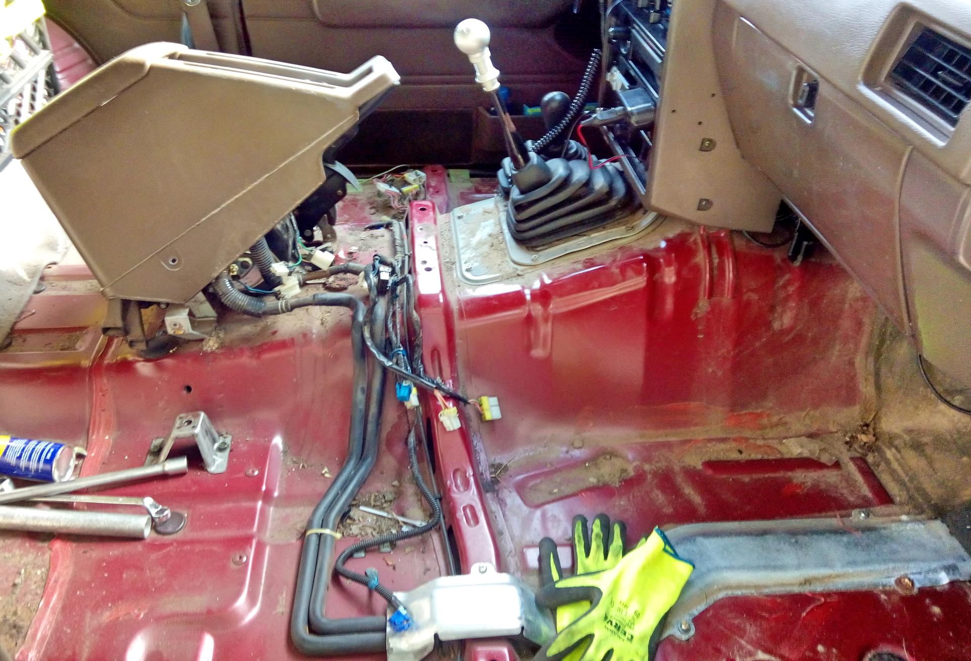

WENOX Postat Noiembrie 18, 2014 Autor Partajează Postat Noiembrie 18, 2014 Re: Patrol-san - Y60 SWB 2.8 (WNX) Noa cateva noutati, acum ca s-a terminat campania electorala :grin: Am revopsit toata podeaua, scaunele le-am montat, urmeaza sa le fac niscaiva de poze... a fost foarte simplu, cam 3 zile de munca, si cred ca mi-am smuls majoritatea parului din cap. :dr3 In final arata bine, sunt comode... asta conteaza. Si intre timp mi-au venit si stopurile cu led pe modelul de mai jos :banana [O/==\=/==\O] Link spre comentariu Distribuie pe alte site-uri Alte opțiuni partajare...
WENOX Postat Noiembrie 21, 2014 Autor Partajează Postat Noiembrie 21, 2014 Re: Patrol-san - Y60 SWB 2.8 (WNX) Problema cu borcanu', am zis sa o rezolv intr-un mod mai elegant: [O/==\=/==\O] Link spre comentariu Distribuie pe alte site-uri Alte opțiuni partajare...
cipilikaY60 Postat Noiembrie 21, 2014 Partajează Postat Noiembrie 21, 2014 Re: Patrol-san - Y60 SWB 2.8 (WNX) S-o stapanesti sanatos.Masina ta parca este sora geamana cu a mea-culoare rosie,cocosate,olandeze,autoutilitare,an 1994 si cutia huruie si la mine in vit a :ha:5-a.La mina masina a venit cu LSD pe spate si am schimbat puntea cu una cu blocant,tu ce ai pe puntea spate?Fiind an 1994 a mea a iesit non-euro si taxa era cam 2000 si ceva de E dar am prin portita cu partajul se am bagat-o pe ro daca nu ramaneam tot pe bg ceea ce nu era rau deloc.Tu ai platit taxa?Am incercat sa repar huruitul cutiei si am desfacut cutia am schimbat cativa rulmenti care nu erau uzati operatiune de lunga durata(cam 2 sapt)pt ca rulmentii nu se gasesc decat originali si rezultatul a fost ca acuma imi huruie si in a 4-a (cei drept mai putin ca in a 5-a).Am zis ca pana nu crapa nu o schimb pt ca schimba perfect nu sareau si nu caraiau vitezele la schimbare.Deci sfatul meu este sa nu incerci s-o repari ,eventual sa cauti una in mintile ei cu proba.Masinile astea din olanda nu au vazut off-road dar in schimb au vazut span pe autostrazile alea ca in palma si deasta se uzeaza in vit a 5-a. Cam asa arata a mea acuma [ATTACH=CONFIG]209025[/ATTACH][ATTACH=CONFIG]209026[/ATTACH] [ATTACH=CONFIG]209027[/ATTACH][ATTACH=CONFIG]209028[/ATTACH] frumoasa tare ...! sa o stapanesti cat mai mult. Link spre comentariu Distribuie pe alte site-uri Alte opțiuni partajare...
Kibitz Postat Noiembrie 22, 2014 Partajează Postat Noiembrie 22, 2014 Re: Patrol-san - Y60 SWB 2.8 (WNX) Problema cu borcanu', am zis sa o rezolv intr-un mod mai elegant: [ATTACH=CONFIG]229984[/ATTACH] Ooo, ce este asta? Catch-can? Sorin aka v1tara aka Sorin (__\≡≡≡$≡≡≡/__) Vitara 1.6 16v [__]\≡≡≡\≡Ө≡/≡≡≡/__] Patrol Y61 2.8 Link spre comentariu Distribuie pe alte site-uri Alte opțiuni partajare...
cos Postat Noiembrie 22, 2014 Partajează Postat Noiembrie 22, 2014 Re: Patrol-san - Y60 SWB 2.8 (WNX) E cu filtru sau camera deschisa ? ... sa fim corecti pana la capat ! Nu cere nimeni sa fii impecabil si un fel de varf de gama , doar corect e destul ! Link spre comentariu Distribuie pe alte site-uri Alte opțiuni partajare...
