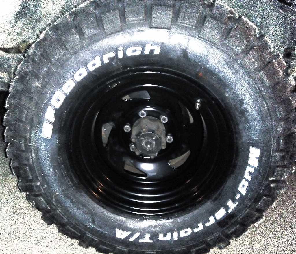

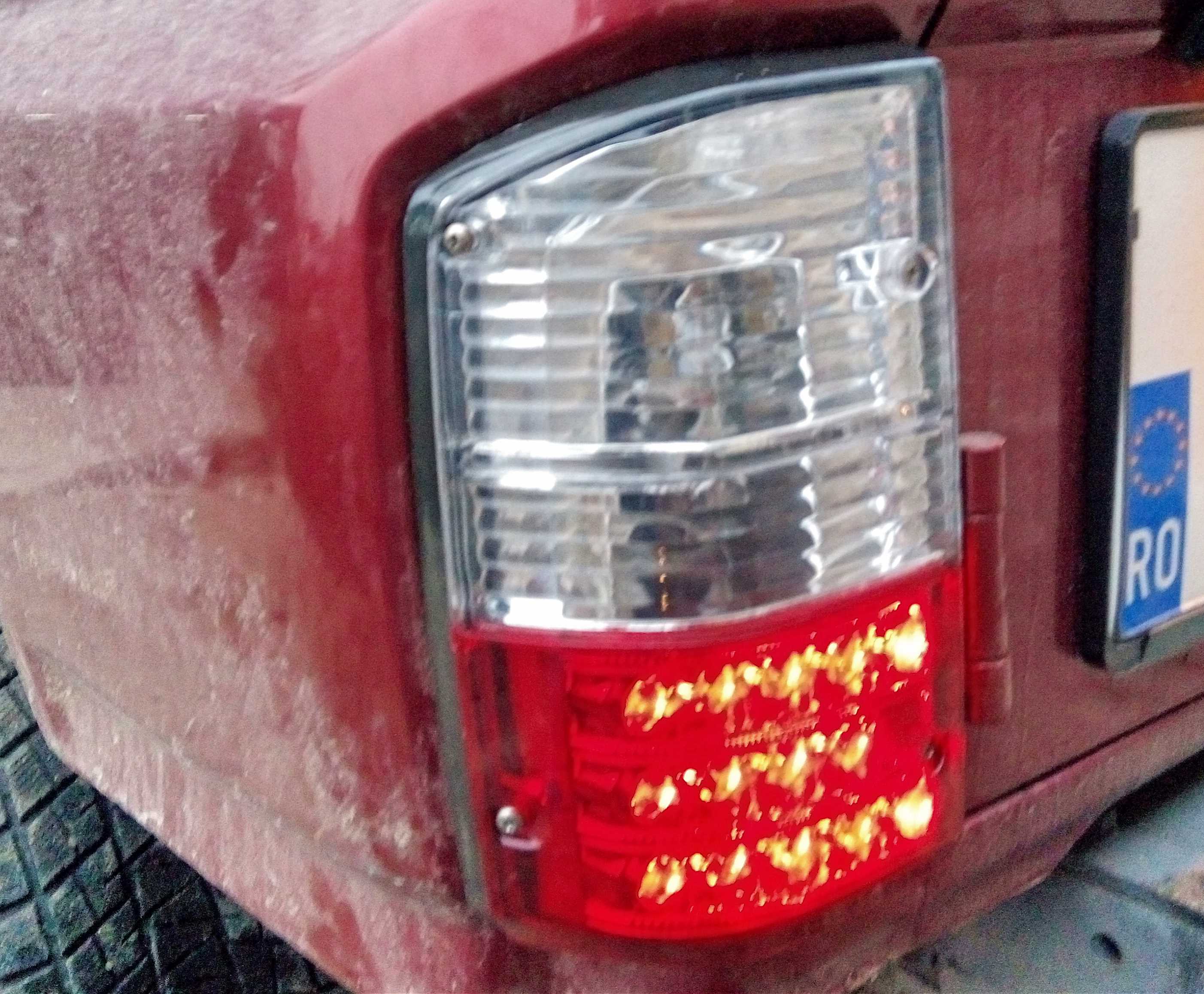

Adidasi (jante plus cauciucuri) noi *285/75/16 si stopurile sunt montate. Maine, programare la parbriz nou :grin:
[ATTACH=CONFIG]230451[/ATTACH][ATTACH=CONFIG]230452[/ATTACH]
salut cat au ajuns stoputrile astea si unde se pot gasi?
Re: Patrol-san - Y60 SWB 2.8 (WNX)
Stopurile sunt aduse pe comanda de o firma din Buzau, sunt cam 150 de eur cu tot cu transport si astepti cam 2 saptamani dupa ele. Daca vrei sa iti iei, da-mi un PM si iti dau nr de telefon al firmei respective.
