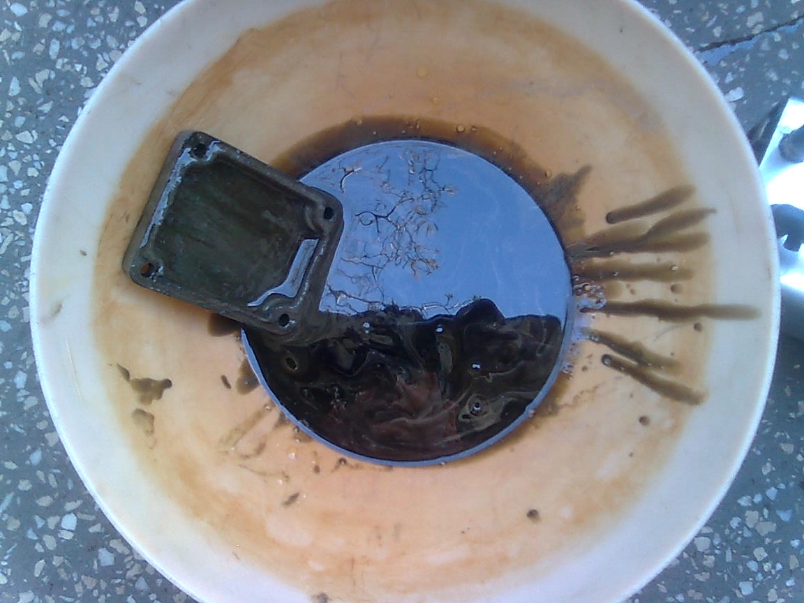

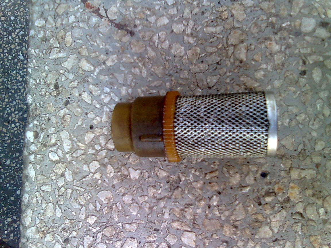

mac01 Postat Aprilie 15, 2014 Partajează Postat Aprilie 15, 2014 (editat) Re: Catch can La chinezaria mea de pe masina am montat in interior un sorb mic de la o pompa de apa pe care l-am umplut cu vestitul burete de sarma. Dupa ce am indesat bine buretele in sorb, am pus deasupra o sita fina, pentru a impiedica sa zboare prin admisie toate minunatiile de sarme din acel burete. Catch-can-ul are surub de golire, dar nu-l folosesc. Prefer sa-i desfac capacul si sa-l spal cu motorina odata la nu stiu cat timp. De asta vara nu l-am mai golit dar in primavara asta o sa-i fac o baita. Eu sunt multumit de el. As fi preferat provent-ul, dar la vremea aceea banii mei aveau alta destinatie. Dupa cate stiu, la provent, la un anumit nr de km se schimba acel filtru din interior. Sa nu mai vorbim ca trebuie adaptat un bazin sub el pentru scurgerea uleiului, altfel la 2-3000 km trebuie desfacut si scos uleiul din el. Editat Aprilie 15, 2014 de mac01 Link spre comentariu Distribuie pe alte site-uri Alte opțiuni partajare...

mac01 Postat Aprilie 21, 2014 Partajează Postat Aprilie 21, 2014 (editat) Re: Catch can Sorbul in care se afla indesat buretele de sarma. Chinezaria mea si ce aduna in ea. Editat Aprilie 21, 2014 de mac01 1 Link spre comentariu Distribuie pe alte site-uri Alte opțiuni partajare...
CatalinU Postat Aprilie 21, 2014 Autor Partajează Postat Aprilie 21, 2014 Re: Catch can aham.deci functioneaza si chinezariile.si dau comanda de una Ever tried.Ever failed.Try again.Fail again.Fail better Link spre comentariu Distribuie pe alte site-uri Alte opțiuni partajare...

mac01 Postat Aprilie 22, 2014 Partajează Postat Aprilie 22, 2014 Re: Catch can L-am vrut mare ca sa faca si racirea/condensarea vaporilor - va fi plasat strategic in curentul de aer intrat pe la un deflector de langa radiator . La asta nu m-am gandit, dar se pare ca am nimerit locul de montare. L-am fixat in spatele radiatorului. Prima data ma gandisem sa-l montez mai in spate, cat mai aproape de motor, dar nu prea aveam loc sa-l surubaresc cand trebuia golit. Acum dupa explicatiile tale, ma bucur ca nu l-am inghesuit prin spatele motorului. Sa nu ne uiti cu pozele! Link spre comentariu Distribuie pe alte site-uri Alte opțiuni partajare...
