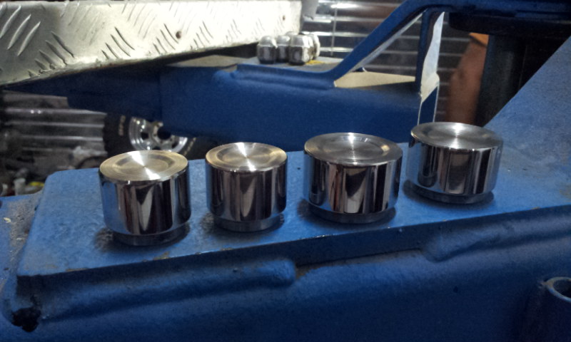

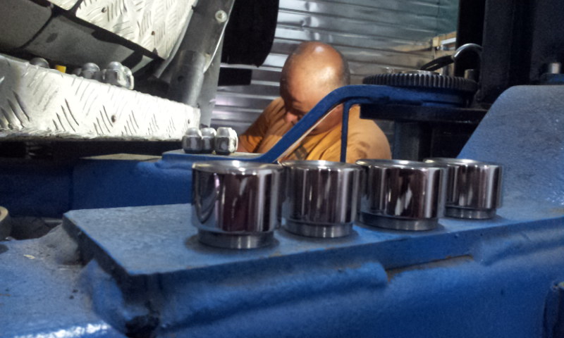

KAROLOKW Postat Septembrie 18, 2015 Autor Partajează Postat Septembrie 18, 2015 Re: Y60 swb rd28t 1993 cum a trecut ceva timp si deja imi era dor sa mai scriu ceva:) ma mancat undeva in puntea spate:) nu pe mine ci pe "masina" :) si am schimbat placutele de frana :) ocazie cu care am constat ca si un pistonas adica ala d epe stanga era putin blocat,defapt e mult spus blocat da nu culisa cum trebuie asa ca am curatat si culisantele si le-am mermelit bine cu Vaseline de tot felul :) si desigur pentru a elimna problema de tot am desfacut pistonasul am schimbat garnitura care arata putin cam dubios si am pus alta iar acum treaba pare rezolvata tinand cont ca placutele sunt noi il tin sub supraveghere sa vad daca mai blocheaza,incinge si ca apasa si calca bine pe disc dupa care il voi ignora o perioada :) sper eu cat mai lunga pana la urmatorul schimb de placute :) iara ma tenta sa schimb discurile dar m-am linistit ca desi am un set nou astea de pe masina sunt si ele noi montate anu trecut:) si nu au nimic dar stii cum e cand te mananca te scarpini :) acum am preferat sa dau cu pudra sa nu ma scarpin :) Link spre comentariu Distribuie pe alte site-uri Alte opțiuni partajare...
impero Postat Septembrie 18, 2015 Partajează Postat Septembrie 18, 2015 Re: Y60 swb rd28t 1993 ceau karol eu cu ocazia reamenajarii cotetului am schimbat acu 10 zile si pistonasele fata+spate, garnituri etc si la mine pe spate era blocat pistonasul si erau placutele noi - nu lucra de loc frana pe stanga spate. recomand o schimbare de pistonase - sunt vreo 75 lei total cu posta parca. daca trebuie caut numarul de telefon al omului care le aduce - tipul e din pitesti :fh Ceea ce nu te omoara te face mai puternic! :bc RESCUE4x4 Link spre comentariu Distribuie pe alte site-uri Alte opțiuni partajare...

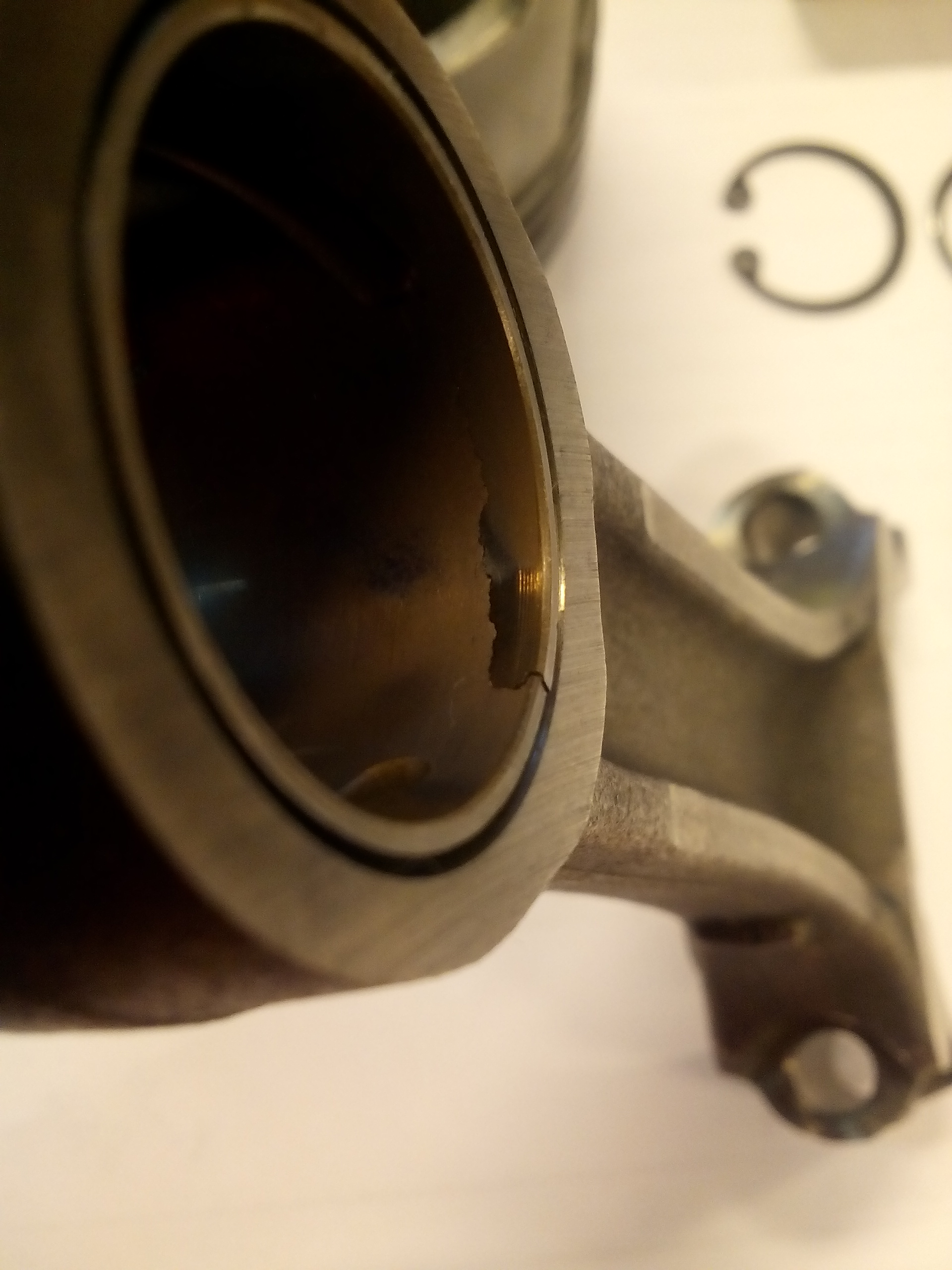

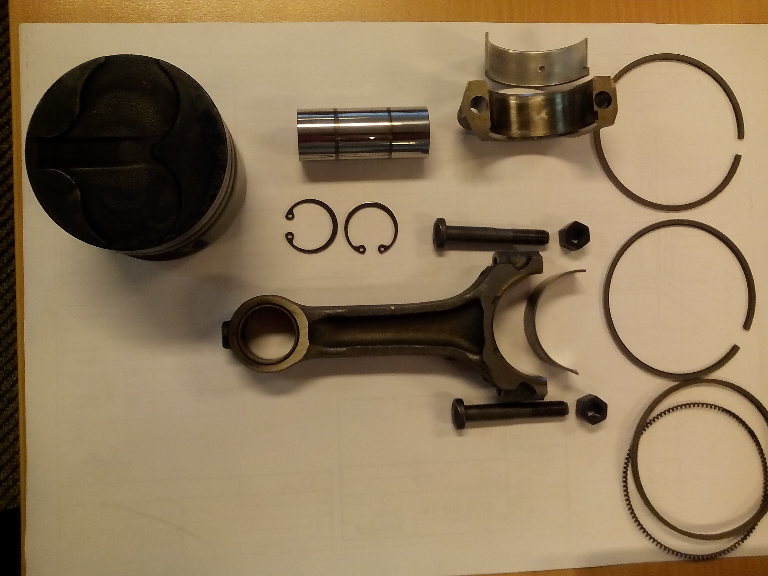

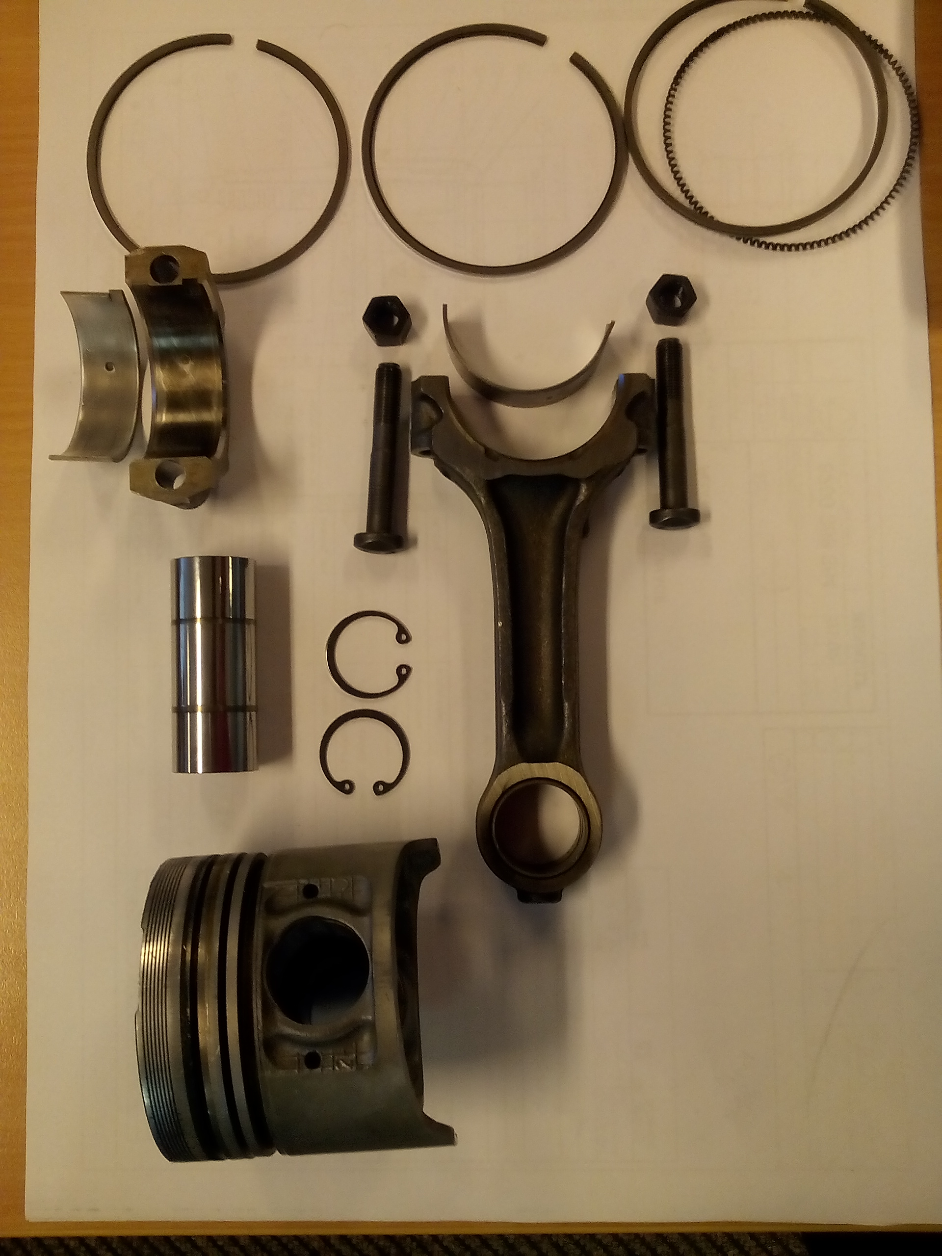

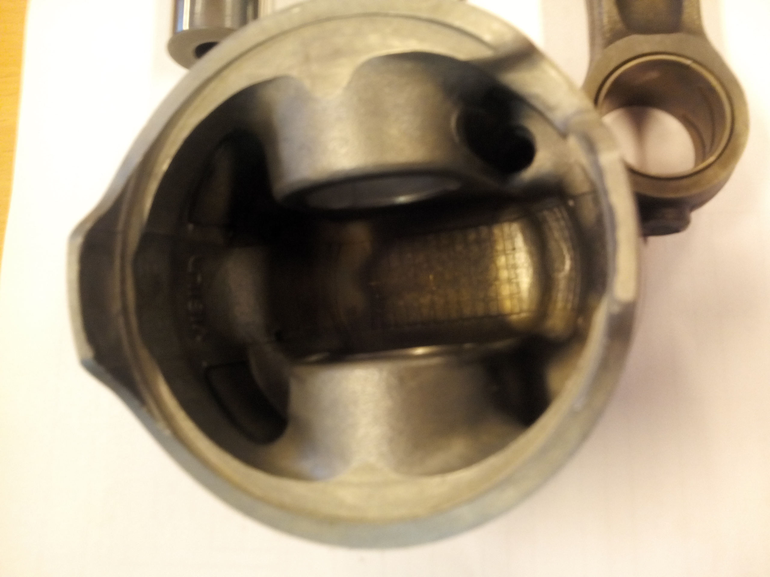

KAROLOKW Postat Februarie 9, 2016 Autor Partajează Postat Februarie 9, 2016 Re: Y60 swb rd28t 1993 desi masina nu mai exista in totalitatea ei :) imi permit sa adaug cateva poze cu diverse component :) asta spre exemplificare, eventual cunoastere pt cei interesati care nu vor desface sau demonta niciodata masinile la halul la care am facut eu :) astazi voi incepe cu grupul piston/bolt/biela :) se pot observa urmele de uzura pe diversele component, ia rpe bucsa din biela,partea de biela in care intra boltul, se vede cum a cedat pe zona laterala :) zilele viitoare continuam episodul cu arborele,blocul si ce mai gasim prin zona:) Link spre comentariu Distribuie pe alte site-uri Alte opțiuni partajare...
