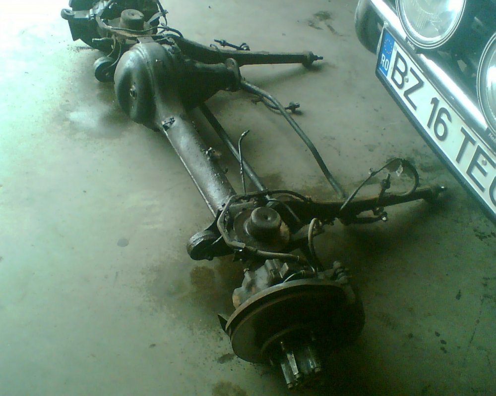

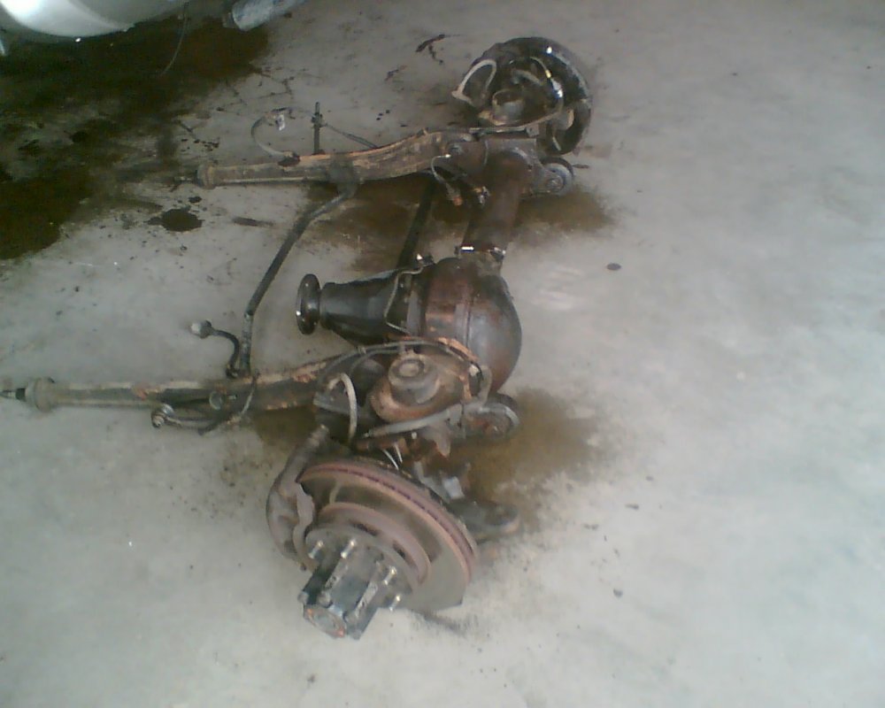

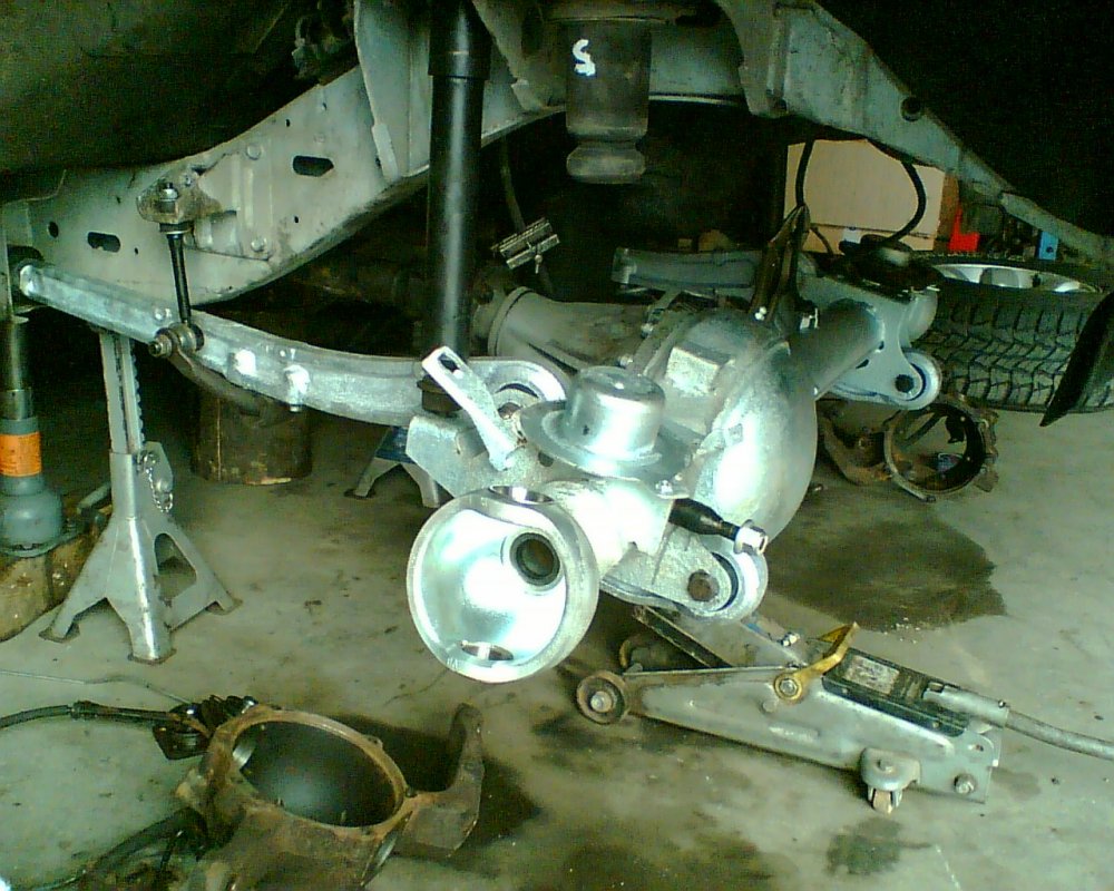

teo pes Postat Aprilie 12, 2014 Partajează Postat Aprilie 12, 2014 Re: Noul meu Nissan Patrol Y61 2.8 expeditii !!! Cei drept are putin joc cardanul spate daca il misc cu mana....da mi se pare putin! De tras nu prea a avut ce trage asa greu.... Cum zice @RZV posibil pentru extra greutate, ei cica au fost 4 masini in Africa iar bagajul era impartit pe fiecare masina pe categori....o fi carat el "greul" :ha: Problema care ma framanta este ca are joc la rulmentii pivot si tre sa schimb cam tot la puntea fata!!! eu chiar am terminat operatia :h5 VIATA-I GREA DAR TRECE !!!:ypu Link spre comentariu Distribuie pe alte site-uri Alte opțiuni partajare...

4L Limited Postat Aprilie 12, 2014 Autor Partajează Postat Aprilie 12, 2014 (editat) Re: Noul meu Nissan Patrol Y61 2.8 expeditii !!! Mda...faina operatie!!! Daca as putea si as avea unde as opera si eu asa! :grin: Nu inteleg dece consuma asa mult!!! Am mai facut un drum de 300km, mers lejer schimbat vitezele la max 2500 ture, viteza maxima de 100km/h si tot 15 a luat. Nu mai am roofrack si am dat tot ce era greu din el jos...inclusiv roata de rezerva!!! Este normal asa un consum sau poate e ceva dereglat??? :shock: Editat Aprilie 13, 2014 de 4L Limited Nissan Patrol Y61 3.0 auto *gamedog* "A journey of a thousand miles begins with a broken fan belt and a flat tire." :dr2 Link spre comentariu Distribuie pe alte site-uri Alte opțiuni partajare...
