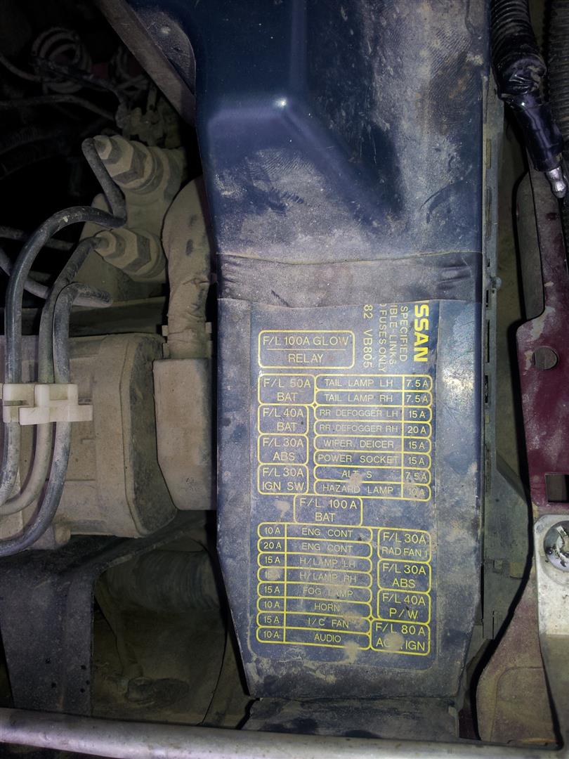

teo pes Postat Aprilie 9, 2014 Partajează Postat Aprilie 9, 2014 imi poate arata cineva care este siguranta fuzibila a ABS ului !:2dr VIATA-I GREA DAR TRECE !!!:ypu Link spre comentariu Distribuie pe alte site-uri Alte opțiuni partajare...
alexei Postat Aprilie 10, 2014 Partajează Postat Aprilie 10, 2014 Re: abs Incercand sa te ajut am constatat ca imi lipseste cu desavarsire din manual partea cu cutiile de sigurante :( Link spre comentariu Distribuie pe alte site-uri Alte opțiuni partajare...
giorgel Postat Aprilie 10, 2014 Partajează Postat Aprilie 10, 2014 Re: abs In blocul de sigurante din compartimentul motor, langa baterie. Pentru cei care nu au, ar fi bine sa salvati poza asta. Eventual imprimata si lipita pe capac. Cînd te-ai nascut, tu ai plîns, iar altii s-au bucurat. Traieste-ti viata astfel încît, cînd vei muri, toti sa plînga, iar tu sa zîmbesti. Link spre comentariu Distribuie pe alte site-uri Alte opțiuni partajare...
teo pes Postat Aprilie 10, 2014 Autor Partajează Postat Aprilie 10, 2014 Re: abs Incercand sa te ajut am constatat ca imi lipseste cu desavarsire din manual partea cu cutiile de sigurante :( Merci ! in manual daca erau le gaseam si eu!:grin: VIATA-I GREA DAR TRECE !!!:ypu Link spre comentariu Distribuie pe alte site-uri Alte opțiuni partajare...
alexei Postat Aprilie 10, 2014 Partajează Postat Aprilie 10, 2014 Re: abs @teo pes: nu sunt cu masina in oras ca sa ma uit la ea (cum a facut @giorgel) si de aia m-am repezit la manual... Oricum a fost bine ca am constatat ca in manual nu e scris, si e bine de stocat poza aia pe undeva ca sa stii unde sa cauti cand te doare ceva Link spre comentariu Distribuie pe alte site-uri Alte opțiuni partajare...
teo pes Postat Aprilie 10, 2014 Autor Partajează Postat Aprilie 10, 2014 Re: abs multumesc copii ! fac si eu un colant ca asta ! VIATA-I GREA DAR TRECE !!!:ypu Link spre comentariu Distribuie pe alte site-uri Alte opțiuni partajare...
Irod Postat Aprilie 12, 2014 Partajează Postat Aprilie 12, 2014 Re: abs Pe poza aia nu se vede scrisul. Eu nu vad ce e scris acolo. A tiparit cineva deja? Nissan Terrano R20 Panzer II BFG MT Nissan Patrol Y61 Panzer IV BFG MT Natura si aventura Link spre comentariu Distribuie pe alte site-uri Alte opțiuni partajare...
Astral Postat Aprilie 12, 2014 Partajează Postat Aprilie 12, 2014 Re: abs Pe poza aia nu se vede scrisul. Eu nu vad ce e scris acolo. A tiparit cineva deja? Da click pe poza de doua ori : prima data sa se deschida si a doua oara sa se mareasca..... REGULAMENT FORUM CLUB 4X4 Rescue 4x4 & MyTrip Link spre comentariu Distribuie pe alte site-uri Alte opțiuni partajare...
giorgel Postat Aprilie 18, 2014 Partajează Postat Aprilie 18, 2014 Re: abs Am gasit o poza mult mai clara. Va e clar ca e de la ZD30-ul meu, nu stiu daca la 2.8 sigurantele/releele au aceeasi configuratie. Sanatate tuturor, sa petreceti in liniste alaturi de familie! Cînd te-ai nascut, tu ai plîns, iar altii s-au bucurat. Traieste-ti viata astfel încît, cînd vei muri, toti sa plînga, iar tu sa zîmbesti. Link spre comentariu Distribuie pe alte site-uri Alte opțiuni partajare...

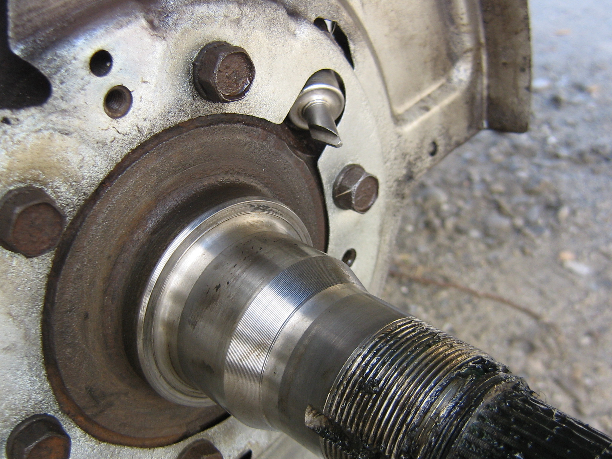

teo pes Postat Ianuarie 1, 2015 Autor Partajează Postat Ianuarie 1, 2015 Re: abs Ce sa resetezi la ABS?:old Ai becul de ABS aprins? Inseamna ca cel putin un senzor nu comunica cu calculatorul ABS-ului. Ori te uiti pe dedesubt si vezi vreun fir rupt (eu am patit de 2 ori treaba asta), ori pui tester-ul pe masina si afli senzorul "bagabont". La mine, in ambele cazuri, dupa ce am lipit firele la loc, martorul s-a stins singur. Hai La Multi Ani!:2dr Hai LA MULTI ANI ! :h5:we In urma reparatiei capitale la puntea fata s-a aprins ABSul , in urma diagnosticarii s-a determinat (asa cum banuiam) ca senzorul g de sub scaun nu este in mintile lui ...l-am schimbat , dar in ciuda functionarii perfecte mai apare un fenomen :pe ultima parte a franarii simt ca intra fin si scurt ABSul si trage putin dreapta !nu mereu dar ma zgarie pe creier sa stiu ca o face :beat , nu se aprinde ,cupleaza blocantul dar ma irita ideia !sa fie deranjat un senzor !? sa fie din din electronica ABSului? la asta ma gandeam ca ar trebui o ,,resetare " (poate ma scuteste sa umblu dupa sezorul ala nenorocit de scump !) O diagnosticare in mers ,sa prinda fenomenul,ar spune? VIATA-I GREA DAR TRECE !!!:ypu Link spre comentariu Distribuie pe alte site-uri Alte opțiuni partajare...

seba_st24 Postat Ianuarie 2, 2015 Partajează Postat Ianuarie 2, 2015 Re: abs la multe masini am patit ca intra abs la viteza mica in momentul in care se actiona frana. problema a fost din cauza distantei dintre senzor si coroana de pe care citeste. trebuie masurata exact distanta dintre senzori la fiecare roata in parte si sa fie egala. bafta Link spre comentariu Distribuie pe alte site-uri Alte opțiuni partajare...
teo pes Postat Ianuarie 2, 2015 Autor Partajează Postat Ianuarie 2, 2015 (editat) Re: abs la multe masini am patit ca intra abs la viteza mica in momentul in care se actiona frana. problema a fost din cauza distantei dintre senzor si coroana de pe care citeste. trebuie masurata exact distanta dintre senzori la fiecare roata in parte si sa fie egala. bafta In cazul de fata senzori la acest model nu sunt reglabili ! nu se misca nu se regleaza ! sistemele de franare pe roti sunt cu rk ul facut (curatat, slefuit,spalat,gresat ,inlocuit.......!!) Dupa diagnosticare va tin la curent ! Editat Ianuarie 2, 2015 de teo pes VIATA-I GREA DAR TRECE !!!:ypu Link spre comentariu Distribuie pe alte site-uri Alte opțiuni partajare...

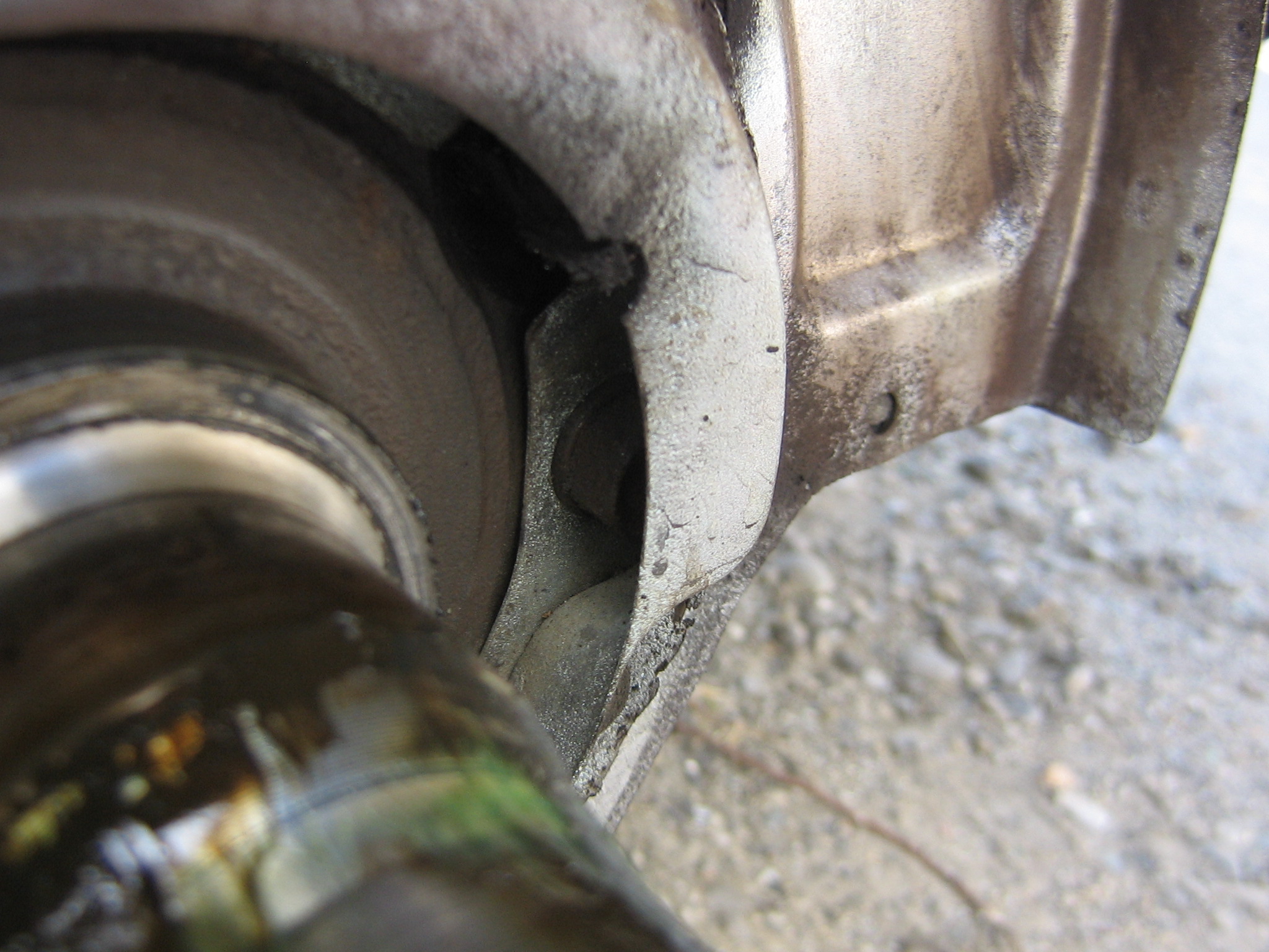

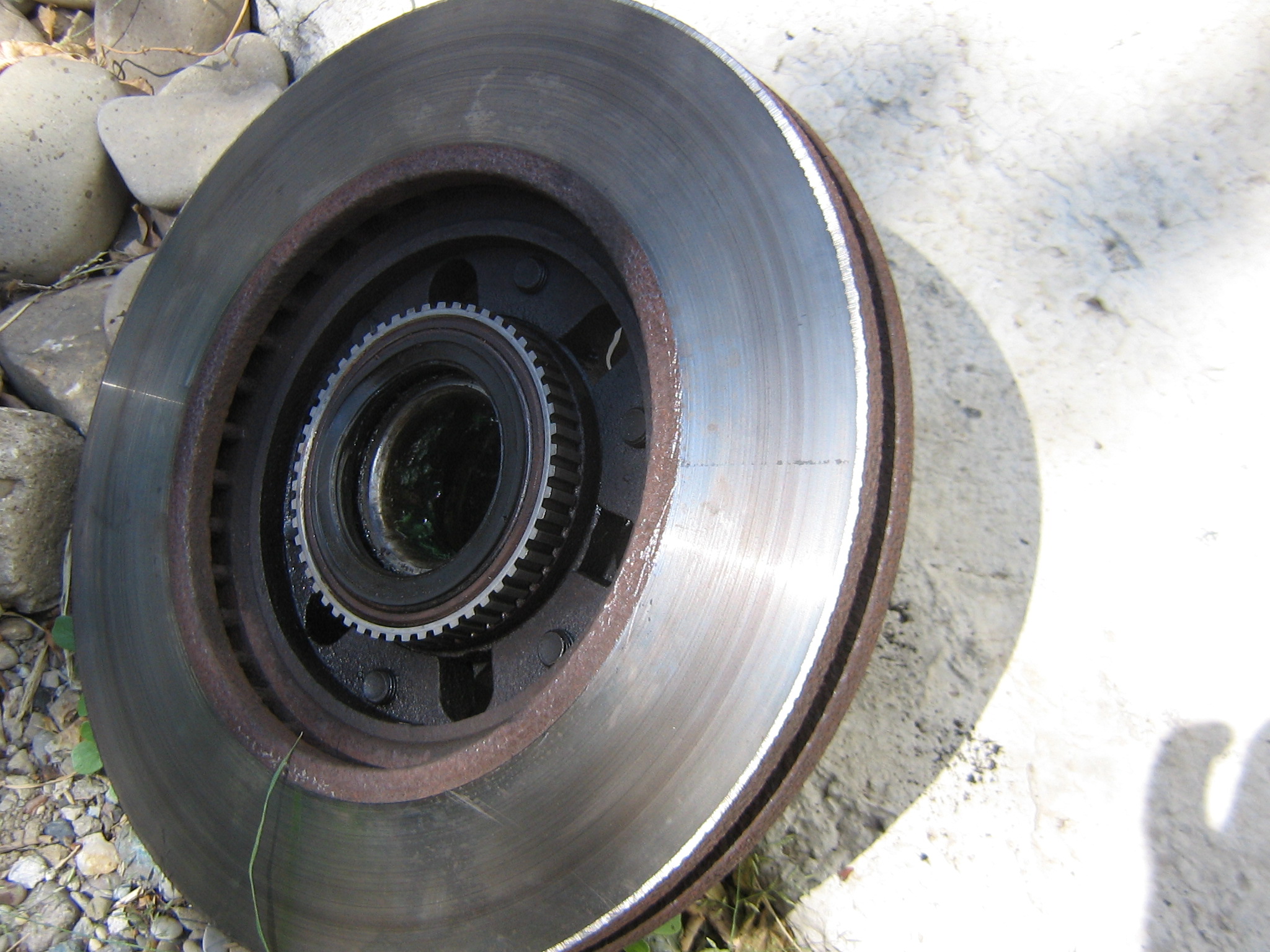

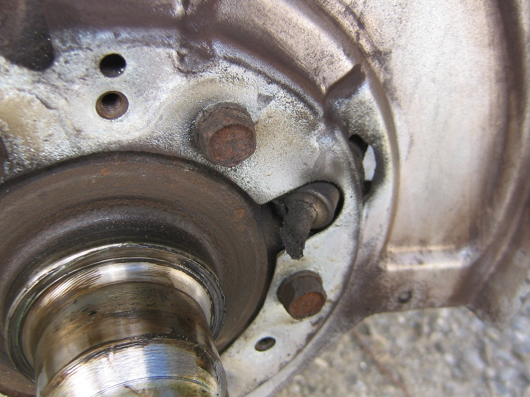

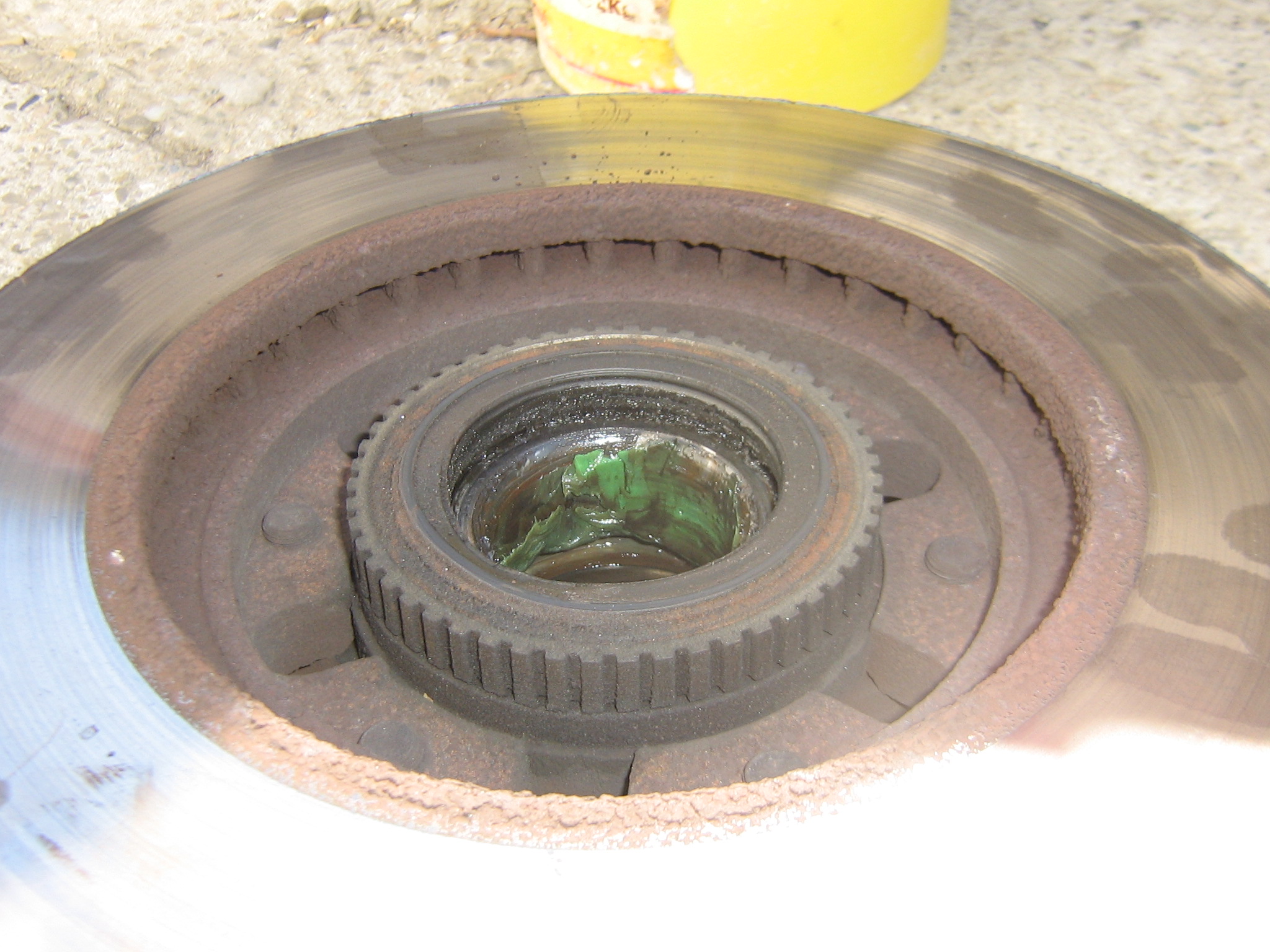

Kibitz Postat Ianuarie 6, 2015 Partajează Postat Ianuarie 6, 2015 (editat) Re: abs Salut, Si mie mi s-a intamplat acu ceva timp, tot dupa o revizie a puntii fata. Uite discutia de aici. Pana la urma, intr-o zi am dat senzorii jos, i-am curatat cat mai bine, am curatat si zona de contact dintre senzor si piesa de prindere (aia prin care trece surubul de fixare) si problema s-a rezolvat. Sorin. Editat Ianuarie 6, 2015 de Kibitz aka v1tara aka Sorin (__\≡≡≡$≡≡≡/__) Vitara 1.6 16v [__]\≡≡≡\≡Ө≡/≡≡≡/__] Patrol Y61 2.8 Link spre comentariu Distribuie pe alte site-uri Alte opțiuni partajare...
teo pes Postat Ianuarie 6, 2015 Autor Partajează Postat Ianuarie 6, 2015 (editat) Re: abs La mine nu este valabila ,dupa curatare ! si inainte ! , mai mult de luciu metalic nu mai aveam ce i face!! vad ca dupa punerea ghetii nu mai apare fenomenul la uscat ! oricum era foarte fin si scurt Editat Ianuarie 6, 2015 de teo pes VIATA-I GREA DAR TRECE !!!:ypu Link spre comentariu Distribuie pe alte site-uri Alte opțiuni partajare...
giorgel Postat Ianuarie 6, 2015 Partajează Postat Ianuarie 6, 2015 Re: abs Eu nu mai pot scoate senzorii de pe fata decat cu flexul. Prima data cand am umblat pe acolo, de MARE dobitoc ce sunt am tras de asa maniera incat s-au umflat. I-am lasat in plata domnului, functioneaza fara probleme. Oricum sunt linistit, stiu ca are @cos in pivnita. Cînd te-ai nascut, tu ai plîns, iar altii s-au bucurat. Traieste-ti viata astfel încît, cînd vei muri, toti sa plînga, iar tu sa zîmbesti. Link spre comentariu Distribuie pe alte site-uri Alte opțiuni partajare...
seba_st24 Postat Ianuarie 6, 2015 Partajează Postat Ianuarie 6, 2015 Re: abs sigur e problema la unul din senzori ca nu citeste cum trebuie. chiar daca e curat totul ceva nu este bun. cel ma bine ar fi daca se poate pune un tester si sa citeasca valori reale la toate rotile in mers. atunci se vede sigur. 1 Link spre comentariu Distribuie pe alte site-uri Alte opțiuni partajare...
