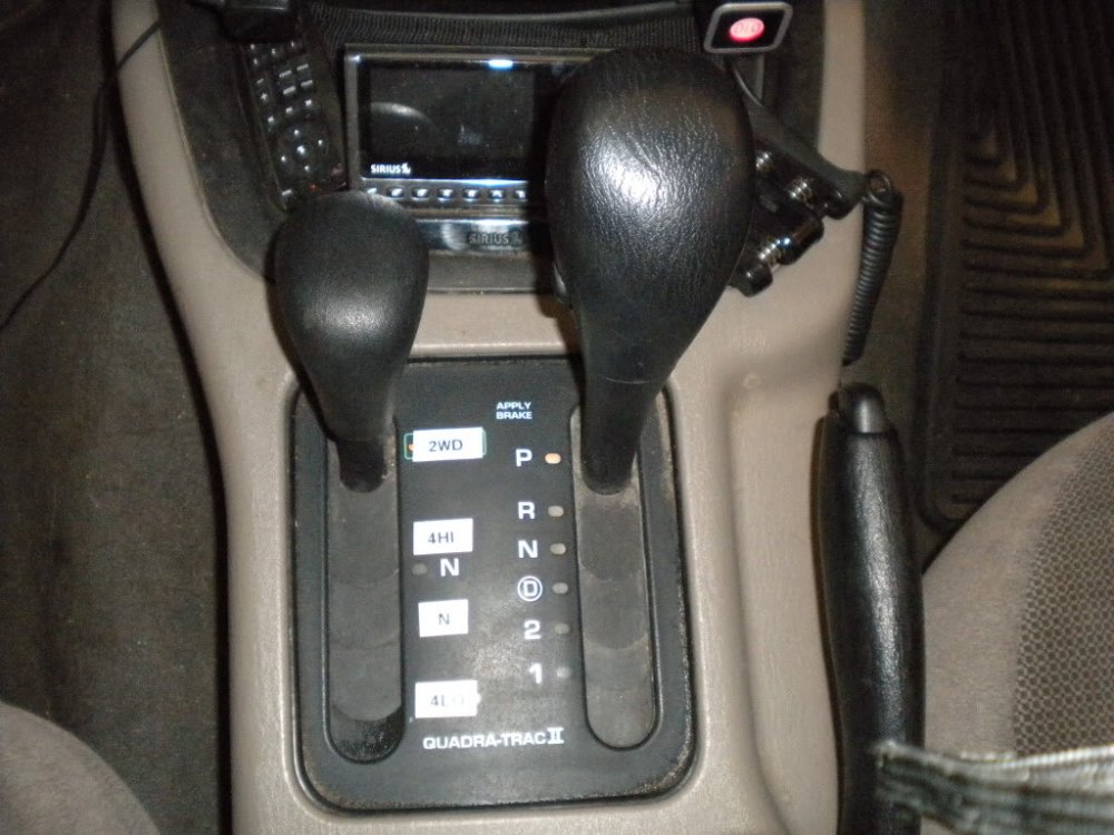

atar Postat Ianuarie 4, 2015 Autor Partajează Postat Ianuarie 4, 2015 Re: Schimbare Cutie Transfer pe WJ. - NV247 cu 231 sau 242 Asta va fi varianta daca nu gasesc macar plasticul cu inscriptiile. Va arata ciudat asa. :grin::grin: "Sunt mai multi cei care capituleaza, decit cei care esueaza." Henry Ford Link spre comentariu Distribuie pe alte site-uri Alte opțiuni partajare...
alin-jeep Postat Ianuarie 4, 2015 Partajează Postat Ianuarie 4, 2015 Re: Schimbare Cutie Transfer pe WJ. - NV247 cu 231 sau 242 Cel care l-ai aratat in poza oricum nu potriveste . :h5 Link spre comentariu Distribuie pe alte site-uri Alte opțiuni partajare...
atar Postat Ianuarie 4, 2015 Autor Partajează Postat Ianuarie 4, 2015 Re: Schimbare Cutie Transfer pe WJ. - NV247 cu 231 sau 242 Pai da-mi tu unul care sa se potriveasca. :grin::ha: Sunt sigur ca ai vreunul aruncat pe acolo.:wink: "Sunt mai multi cei care capituleaza, decit cei care esueaza." Henry Ford Link spre comentariu Distribuie pe alte site-uri Alte opțiuni partajare...
alin-jeep Postat Ianuarie 4, 2015 Partajează Postat Ianuarie 4, 2015 Re: Schimbare Cutie Transfer pe WJ. - NV247 cu 231 sau 242 Pai da-mi tu unul care sa se potriveasca. :grin::ha: Sunt sigur ca ai vreunul aruncat pe acolo.:wink: De Xj sau Zj gasesc da-i treaba ta cum il adaptezi :ha::ha: parca asta ar fi cea mai mare problema :ha::ha: :h5 Link spre comentariu Distribuie pe alte site-uri Alte opțiuni partajare...
atar Postat Ianuarie 4, 2015 Autor Partajează Postat Ianuarie 4, 2015 Re: Schimbare Cutie Transfer pe WJ. - NV247 cu 231 sau 242 De asta am pus poza de sus s cu jumatate de placuta doar cu fanta cutiei de transfer. Intentionez sa o tai in doua si sa adaug doar jumatatea care imi trebuie. In plus, la 231 parca ai nevoie si de o miscare laterala pentru a accesa toate pozitiile. "Sunt mai multi cei care capituleaza, decit cei care esueaza." Henry Ford Link spre comentariu Distribuie pe alte site-uri Alte opțiuni partajare...
alin-jeep Postat Ianuarie 5, 2015 Partajează Postat Ianuarie 5, 2015 Re: Schimbare Cutie Transfer pe WJ. - NV247 cu 231 sau 242 De asta am pus poza de sus s cu jumatate de placuta doar cu fanta cutiei de transfer. Intentionez sa o tai in doua si sa adaug doar jumatatea care imi trebuie. In plus, la 231 parca ai nevoie si de o miscare laterala pentru a accesa toate pozitiile. Maine iti trimit ornamentul mult dorit :wink: La 231 nu este nevoie de miscare laterala ,doar in fata si in spate.Miscarea in lateral nu este decat la timonerie cu rol de siguranta . Spor ! :h5 Link spre comentariu Distribuie pe alte site-uri Alte opțiuni partajare...
