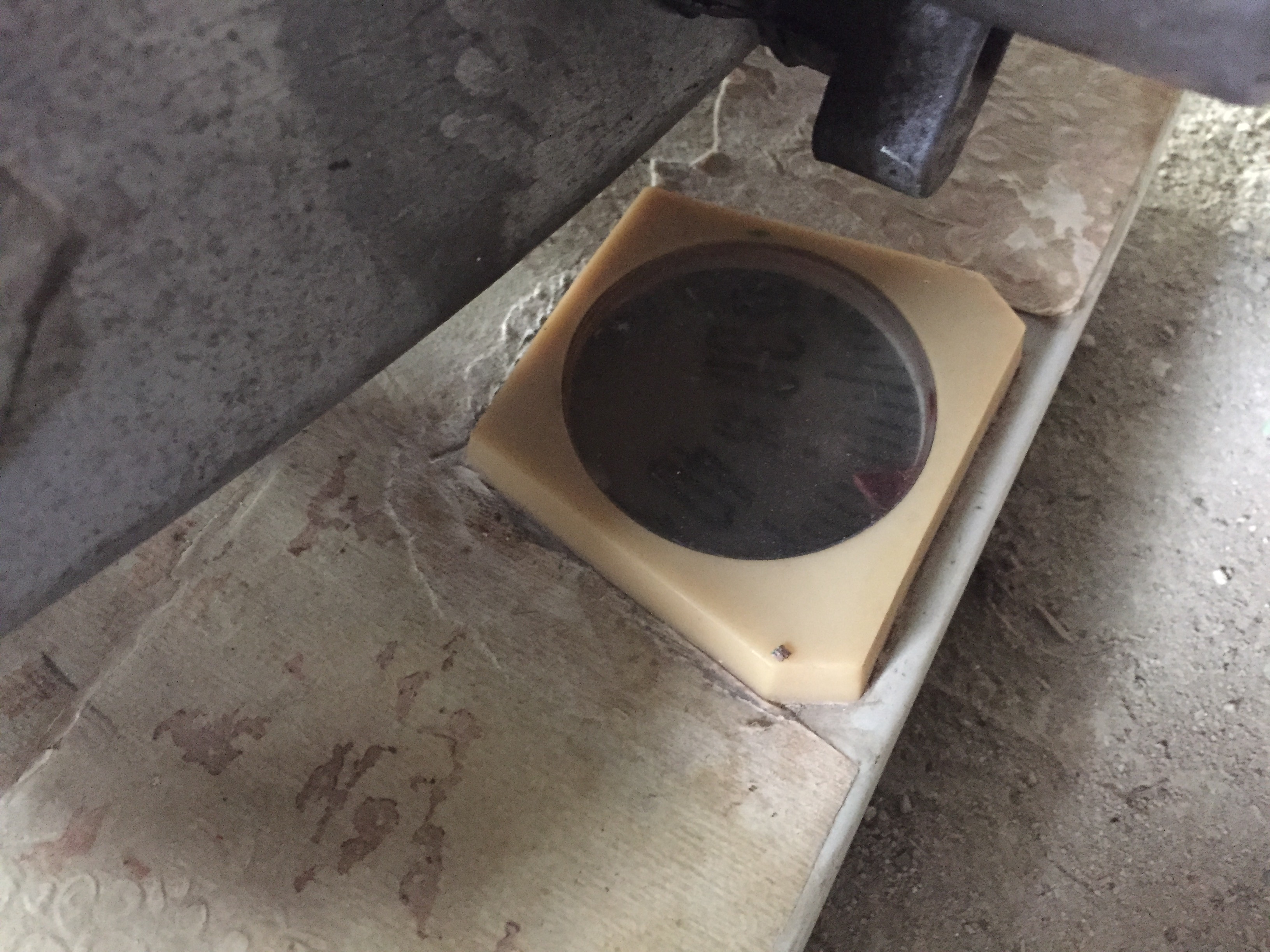

octaviannus Postat Aprilie 20, 2015 Partajează Postat Aprilie 20, 2015 Re: Schimbare Cutie Transfer pe WJ. - NV247 cu 231 sau 242 Am dat cutia de transfer jos si am pus-o pe cantar. Are 35 kg. Link spre comentariu Distribuie pe alte site-uri Alte opțiuni partajare...
