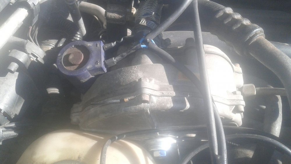

pantera0224 Postat Mai 8, 2014 Autor Partajează Postat Mai 8, 2014 Re: Nou proprietar de G C 5.2 v8 vin cu noi vesti legate de masina....unele bune ,altele rele.sa incepem cu cele bune s-a schimbat uleiul ,filtrul si s-a curatat tot spanul care era in cutie ,acu masina pare sa schimbe ok si sa nu se mai auda zgomote suspecte pe acolo si nici nu mai curge ulei din ea.acu vestea proasta este ca pierd antigel pe la un capac antiinghet de pe motor.as vrea ceva sfaturi de la cei mai cu experienta ce e de facut in situatia asta se poate etansa cumva se schimba greu de unde sa comand.alta chestie care ma macina este ca masina care am achizitionat-o difera de ceea ce am eu din ce am observat a mea are doar un capac pe unde se baga uleiul la motor asta a doua are doua,a mea are ceasul de la temperatura de apa de la 40 grade ,a doua placa de la 90 sau 100.chiar sa fi gresit si sa nu fie la fel? Link spre comentariu Distribuie pe alte site-uri Alte opțiuni partajare...
Marius C alias Turagmes Postat Mai 8, 2014 Partajează Postat Mai 8, 2014 Re: Nou proprietar de G C 5.2 v8 ai un ceas in grade Celsius si unul in grade Fahreinheit.....asta nu e bai mare tu vad ca ai probleme cu cutia de viteze dar intrebi de motor.....intra sub masina si vezi daca cele doua cutii sunt la fel de curiozitate ai desfacut busonul ala care e in plus....sa vezi ce-i sub el?:grin: Link spre comentariu Distribuie pe alte site-uri Alte opțiuni partajare...
pantera0224 Postat Mai 8, 2014 Autor Partajează Postat Mai 8, 2014 Re: Nou proprietar de G C 5.2 v8 sincer nu am desfacut busonul,cu masinine e mai complicat una e in braila pe la service si una e pe la tara intr-o cutre si abia sambata reusesc le pun fata in fata. legat de cutie cred ca o sa functioneze acum dupa revizia asta legat de motor ceream putin ajutor legat de dopul antiinghet pe unde pierde antigel,poate exista ceva sfaturi legate de cum sa rezolv cu asta. Link spre comentariu Distribuie pe alte site-uri Alte opțiuni partajare...
cos Postat Mai 8, 2014 Partajează Postat Mai 8, 2014 Re: Nou proprietar de G C 5.2 v8 Discutam despre un dop spart de coroziune sau de unul miscat din loc ? Daca cumva e la vedere se poate cositori sau daca e mai greu accesibil se poate lipi o moneda si peste umplut cu silicon de garnituri ... In ambele cazuri locul trebuie sa fie curat , la luciu metalic ( e destul de posibil ca la curatare sa se deschida gaurica si mai mult ) . Rezultatul e garantat daca se lucreaza cu atentie , am folosit ambele metode si a trecut mult timp fara probleme . ... sa fim corecti pana la capat ! Nu cere nimeni sa fii impecabil si un fel de varf de gama , doar corect e destul ! Link spre comentariu Distribuie pe alte site-uri Alte opțiuni partajare...
pantera0224 Postat Mai 8, 2014 Autor Partajează Postat Mai 8, 2014 Re: Nou proprietar de G C 5.2 v8 asta asteptam multumesc domnului cos de raspuns o sa incerc luni metoda cu moneda sa vedem ce iese dopul este in partea stanga jos cum privesti masina din fata.:tk Link spre comentariu Distribuie pe alte site-uri Alte opțiuni partajare...
