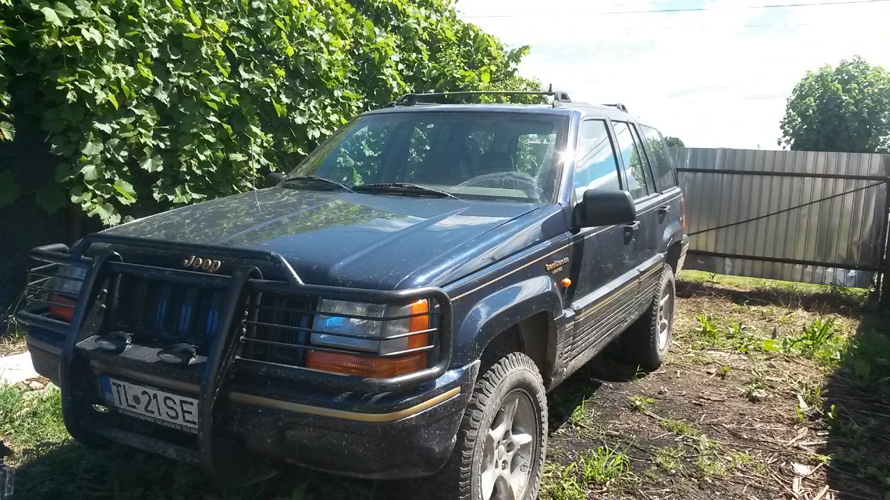

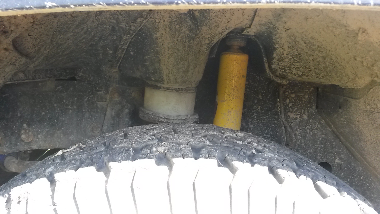

Re: Nou proprietar de G C 5.2 v8
masina sta dreapta am impresia ca e un pic mai ridicata de fata dar cred ca e doar o impresie legat de amortizoare ele cred ca sunt ceva mai lungi decat originalele am citit pe ele scrie monroe sau ceva similar

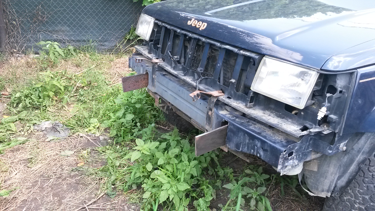

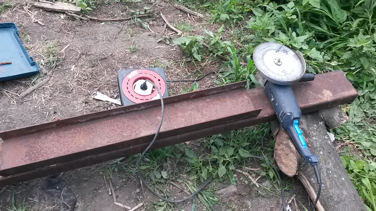

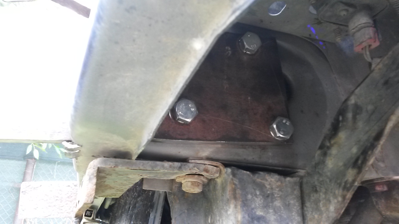

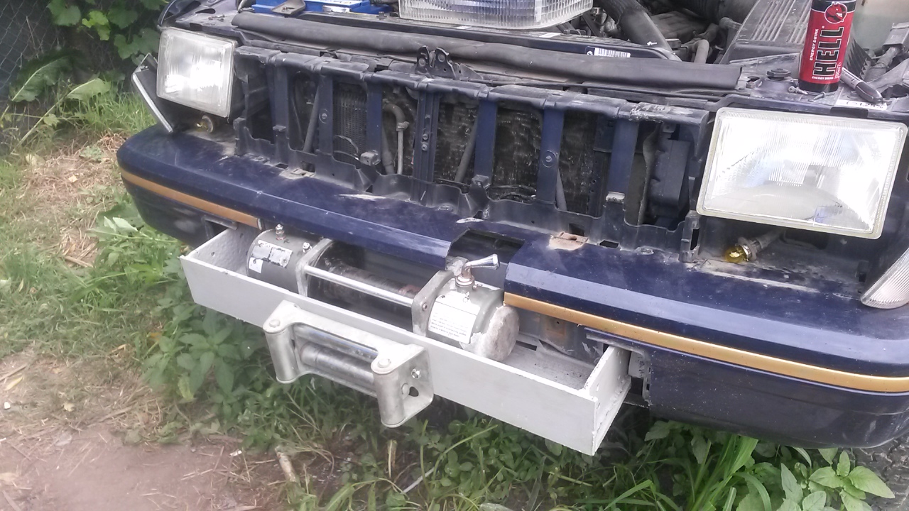

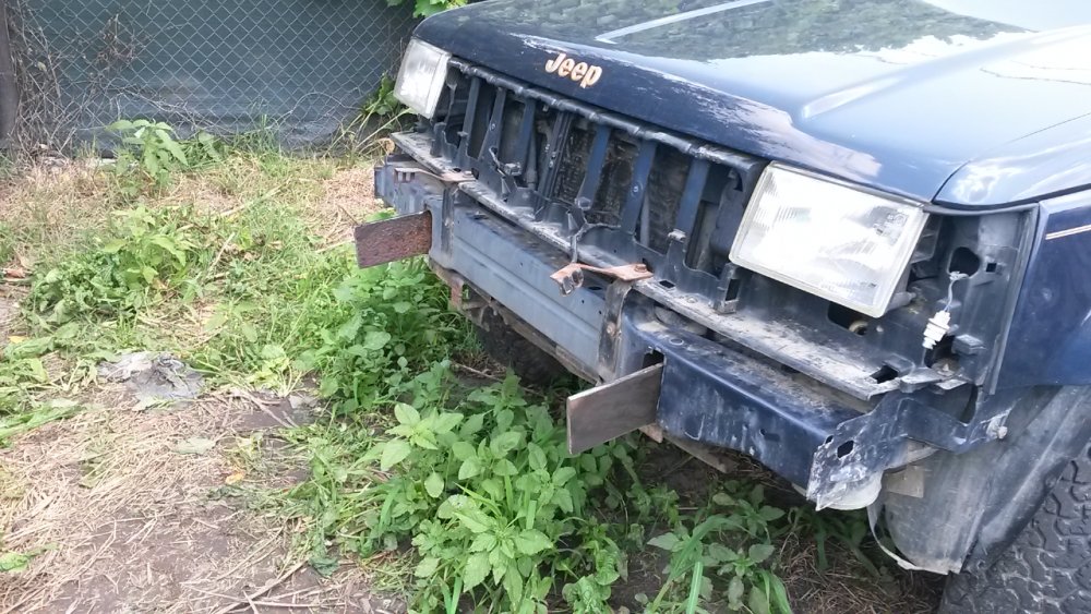

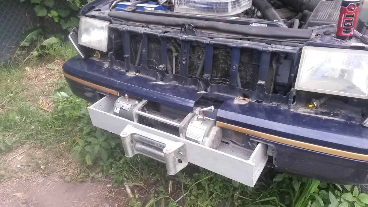

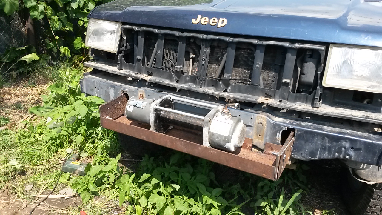

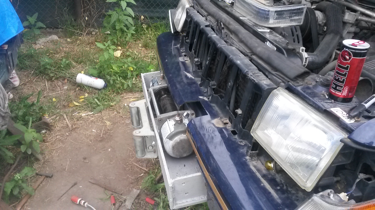

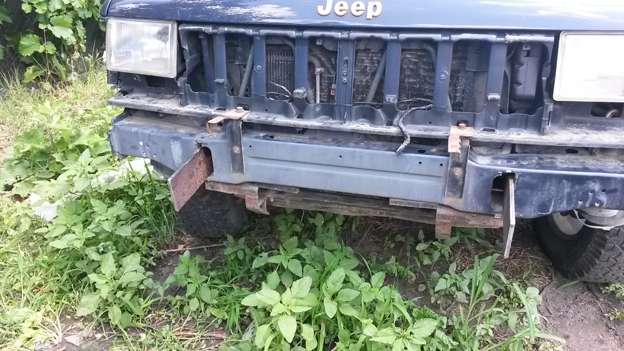

lucram la masina incet dar cu daruire .incerc sa confectionez un suport de troliu, am facut din tabla de 10 doi suporti pe care i-am prins de lonjeroane in gaurile de la carligul de tractare, si din profil U am confectionat o tava in care va veni troliu.pun niste poze si astept sfaturi de la cei avizati daca e bine si unde sa mai insist.
Ideea e corecta , grosimea profilului e mult prea mica .
cand va trebui sa tragi masina sub un oarecare unghi vei observa ca va fugi stanga sau dreapta tava cu tot cu troliu
tabla ca grosime poate fi ok daca o ramforsezi mai ales pe cele doua prinderi pe lonjeroane daca acolo nu faci ceva vei avea probleme
in rest ar ami fi ca profilul U e cam prea subtire in carne
ar trebui sa fie de minim 8-10mm
as vrea sa pun bara originala si bulbarul la loc acum sa vedem dupa ce finalizez cu montarea troliului, o sa modific tava , o fac din tabla de 1 cm, sudata de suporti, si sa vad cum as putea sa intaresc prinderile de lonjeroane. de luni ne apucam iar de treaba.
Pentru ca fixarea unui bulbar ( care sa nu fi doar suport pentru proiectoare sau un dispozitiv suplimentar de indoit capota la impact ) pe bara ( sau pe placa de troliu ) presupune multe ranforse ... e de studiat atent ideea , uneori e mai bine fara , daca nu e pusa corect ideea in practica .

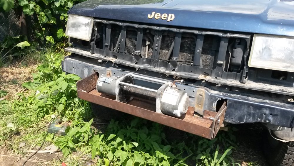

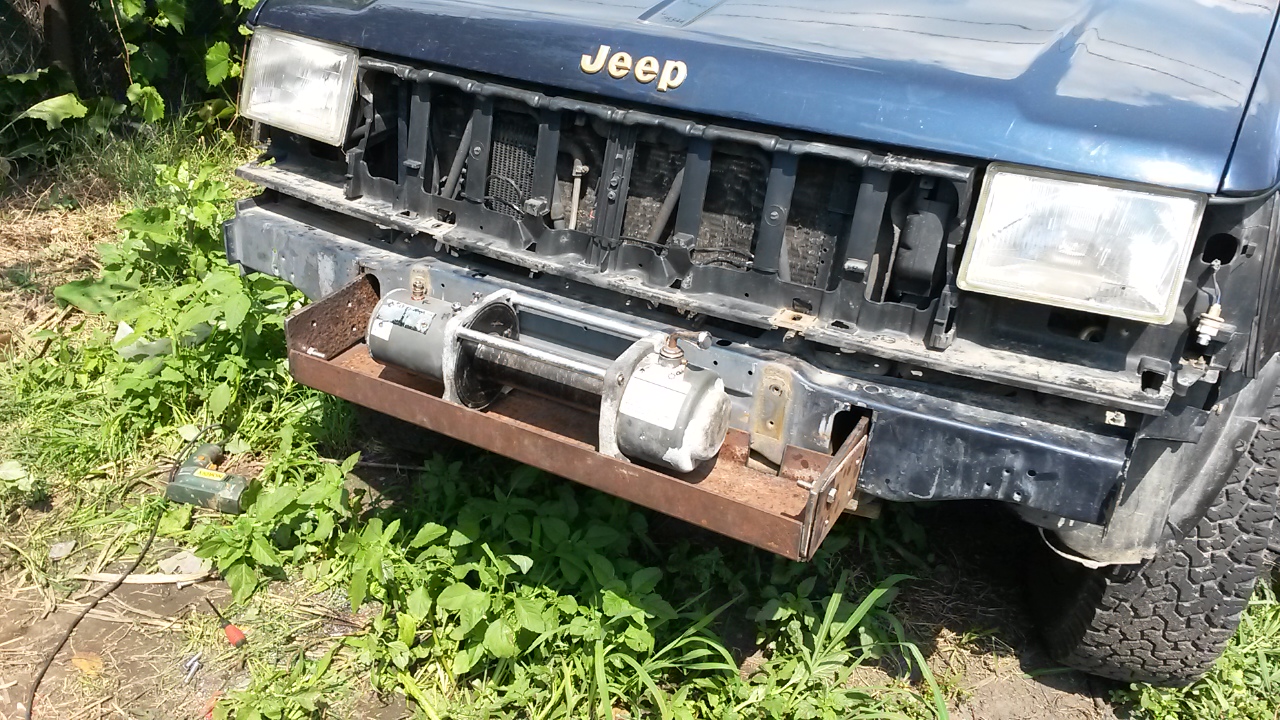

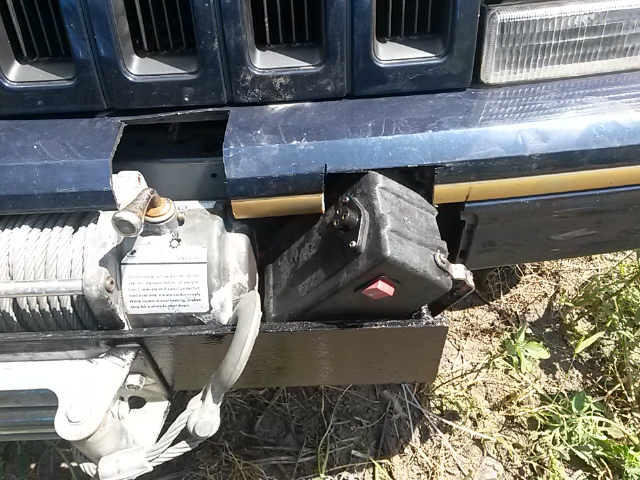

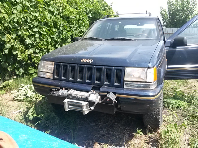

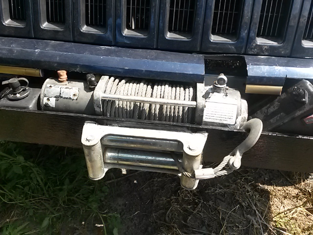

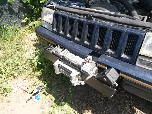

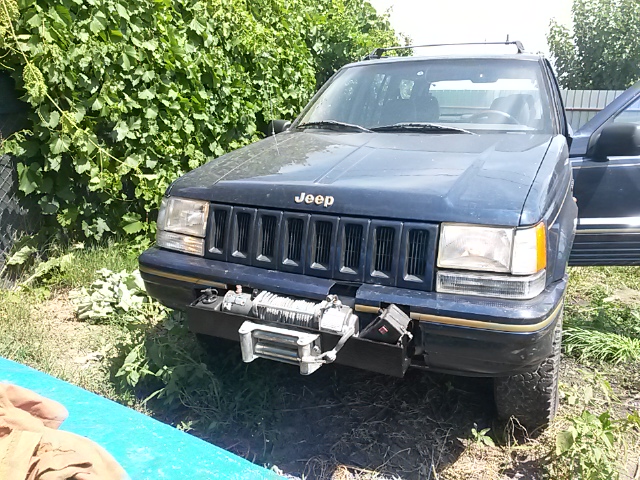

am reusit sa termin suportul pt troliu, l-am montat si surpriza nu face treaba. am facut legaturile dupa schema am releul nou, dar nu vrea.pe direct functioneaza insa din comenzi nu vrea ce ar putea sa fie ,daca puteti sa imi da-ti un sfat ce sa mai verific?20140717_123927.thumb.jpg.fae1a78094cfd3ee0ec62110b95e3768.jpg20140717_123930.thumb.jpg.a2981b3b17694b9126a5863669c62835.jpg20140717_123938.thumb.jpg.085cd48cebb25c5b405963b538c0697a.jpg
verifica legaturile la masa ale troliului si ale releului
verifica sa nu cumva sa fie vreun cablu intrerupt,cablu de la troliu la releu.
in caz ca nu merge nimic din astea doua incearca cu un alt releu de imprumut de la cineva ca probabil buba e la releucare probail e praf.
pune o poza cu releul si cu firele folosite te rog sa vedem si noi.
