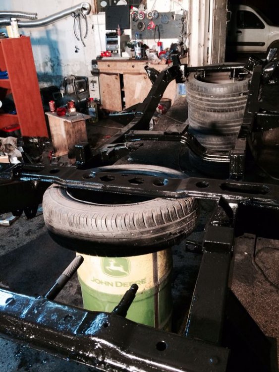

minitehnicusro Postat Mai 5, 2014 Partajează Postat Mai 5, 2014 (editat) Avem in lucru samuraiul lui dragosd13. A fost desurubat complet si se lucreza in paralel la caroserie si la partea mecanica. Caroseria este aproape gata, au fost reconstruite podeaua si pragurile. S-a montat trapa. Pentru sasiu aveam planuri mari, sablare si zincare termica. Dar s-a stricat compresorul la instalatia de sablat cu alice si dupa 1 luna de asteptare s-a renuntat la sablare si s-a trecut la curatarea mecanica manuala. Dupa curatare, sasiul a fost degresat si vopsit cu mai multe potiuni cumparate de la Policolor. d13 in actiune Editat Mai 5, 2014 de minitehnicusro 3x Suzuki Jimny 1x Suzuki Samurai Dacia DoubleCab 4x4 Link spre comentariu Distribuie pe alte site-uri Alte opțiuni partajare...

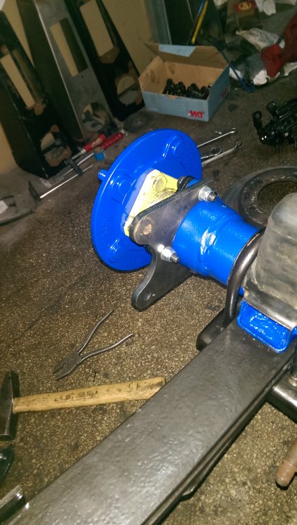

minitehnicusro Postat Mai 5, 2014 Autor Partajează Postat Mai 5, 2014 (editat) Re: Reconditonare Samurai D13 Pentru ca duminica, ieri s-a lucrat la puntea fata. Puntea a fost desfacuta complet, toate piesele au fost sablate si vopsite electrostatic albastru lucios. Pentru a proteja zonele unde nu trebuia sa ajunga nisipul, au fost fabricate capace din tabla taiate laser. Capacele au fost insurubate cu suruburile originale si in felul asta au fost sablate si vopsite si capetele suruburilor. vaselina este albastra sa fie in ton cu culoarea pieselor :ha: Editat Mai 5, 2014 de minitehnicusro 3x Suzuki Jimny 1x Suzuki Samurai Dacia DoubleCab 4x4 Link spre comentariu Distribuie pe alte site-uri Alte opțiuni partajare...

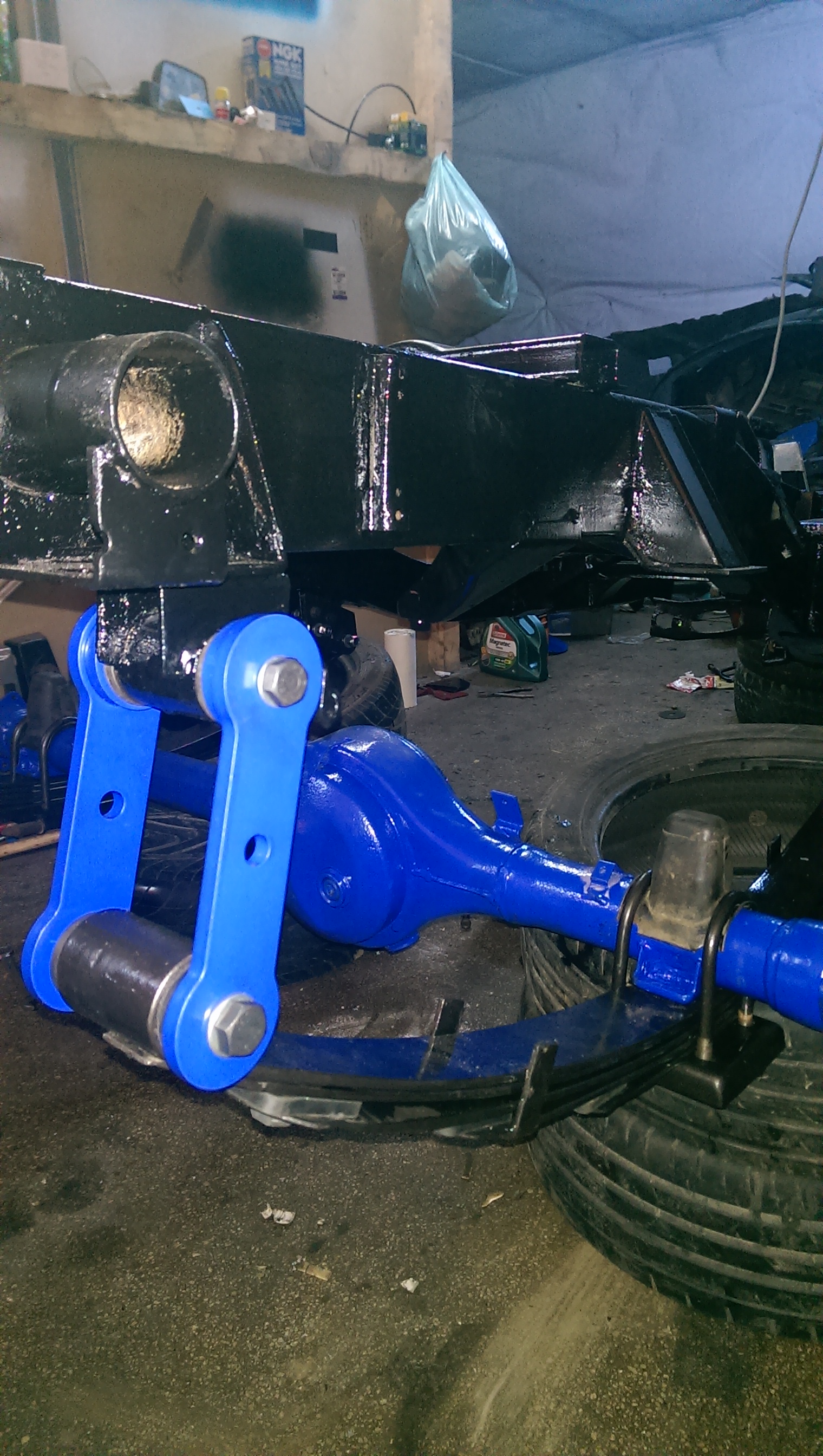

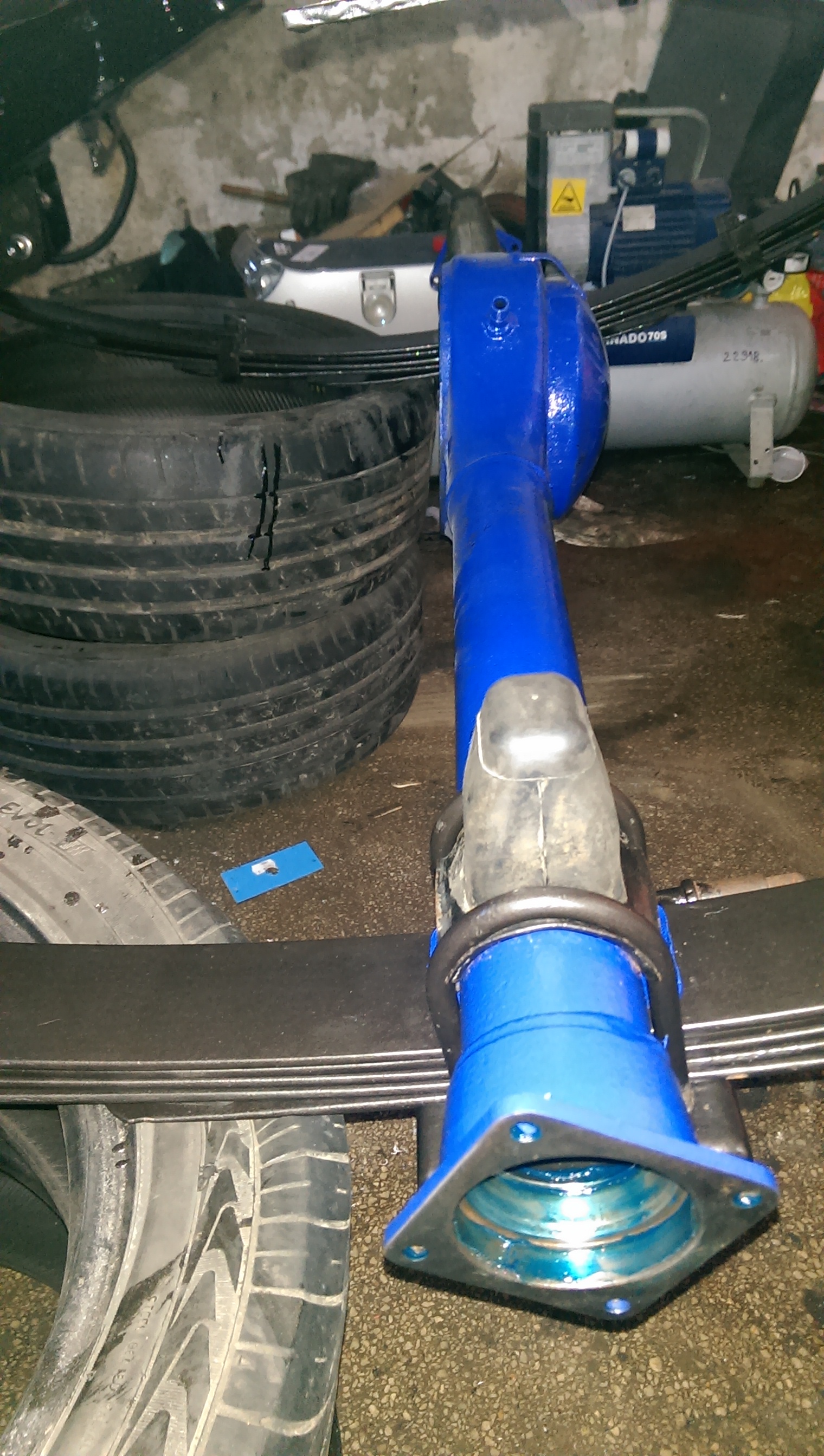

minitehnicusro Postat Mai 15, 2014 Autor Partajează Postat Mai 15, 2014 (editat) Re: Reconditonare Samurai D13 Printre multe alte lucrari cotidiene, ne-am gasit timp ieri sa montam puntea si suspensia spate. Arcurile au fost desfacute, foile au fost reconditionate, curatate mecanic de rugina si vopsite in mai multe straturi de Hamerrite. S-au comandat in anglia pad-urile dintre foi pentru arcurile spate si la lowrangeoffroad.com cele pentru arcurile fata. Bucsele de cauciuc pentru arcurile de Wrangler sunt cumparate de la JeepMania. Bucsele de metal originale sunt pentru suruburi in inch, asa ca am fabricat altele pe masura suruburilor noastre. Toate suruburile si piulitele sunt noi, minim 10.9 cumparate de la FixKit. Pe spate am montat frane disc cu etrieri de golf. Suspensia spate cu arcuri de jeep wrangler permite un flex foarte mare si un confort sporit. Pentru amortizoare spate folosim ori de terano (230mm cursa) ori de l200 (260mm cursa). Editat Mai 15, 2014 de minitehnicusro 3x Suzuki Jimny 1x Suzuki Samurai Dacia DoubleCab 4x4 Link spre comentariu Distribuie pe alte site-uri Alte opțiuni partajare...

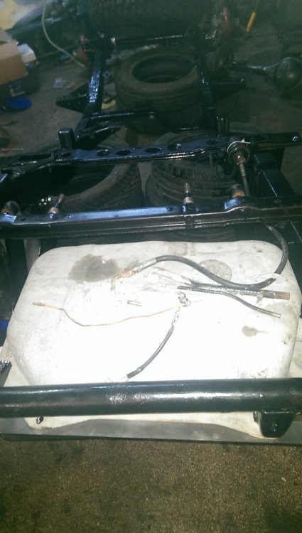

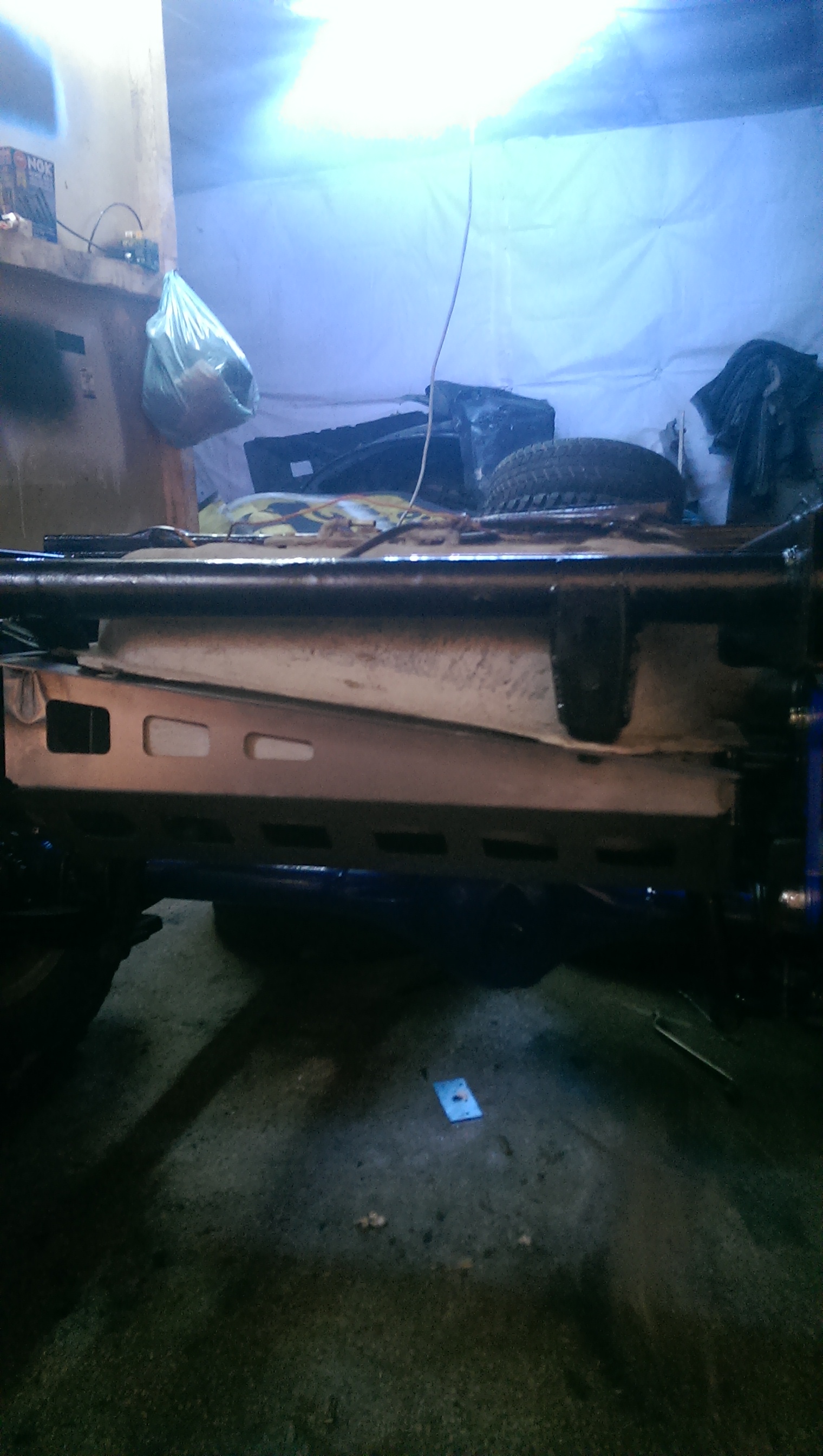

minitehnicusro Postat Mai 15, 2014 Autor Partajează Postat Mai 15, 2014 Re: Reconditonare Samurai D13 Am lucrat putin si la frane, le-am pus pe pozitie, am masurat lungimile pentru a fabrica conductele. Am inlocuit furtunul de combustibil de la pompa pana la filtru cu unul custom. S-a montat provizoriu scutul de rezervor, pentru a verifica ca nu se impiedica de amortizoare si punte atunci cind aceasta flexeaza. 3x Suzuki Jimny 1x Suzuki Samurai Dacia DoubleCab 4x4 Link spre comentariu Distribuie pe alte site-uri Alte opțiuni partajare...

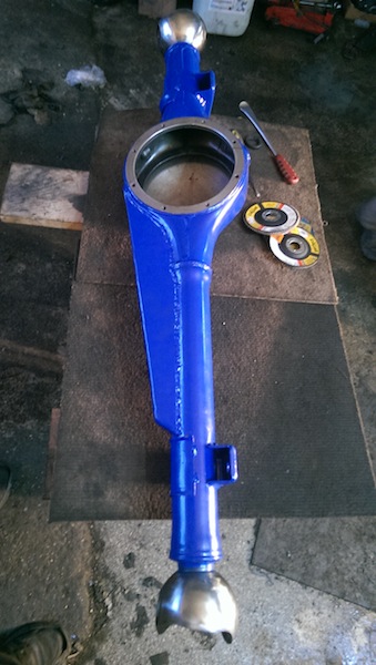

dragosd13 Postat Mai 20, 2014 Partajează Postat Mai 20, 2014 Re: Reconditonare Samurai D13 Am avut grija si de puntea fata: - sablat - intarit puntea (prietenii stiu de ce: este expusa la indoiri deci este o idee buna sa ajutam japonezul) - vopsit electrostatic - reconditionat sferele - inlocuit simeringurile de la planetare Suzuki Samurai - made in Japan...perfected in my garage Link spre comentariu Distribuie pe alte site-uri Alte opțiuni partajare...

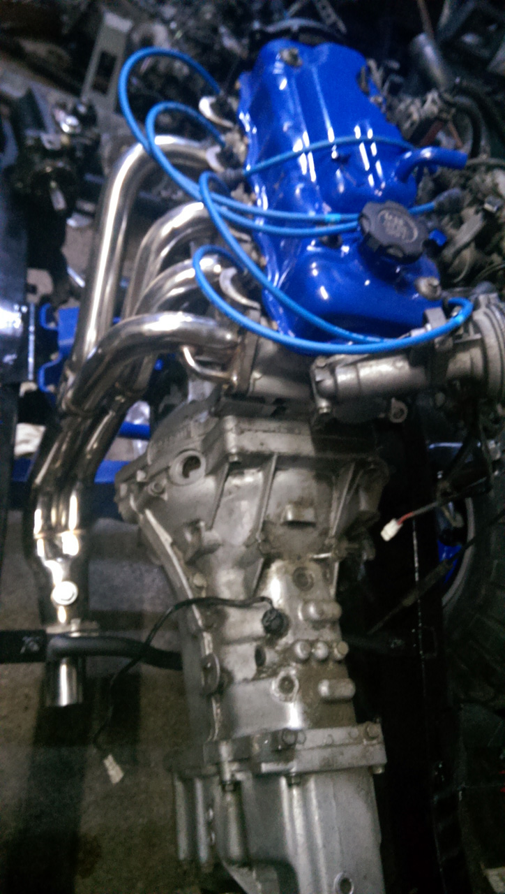

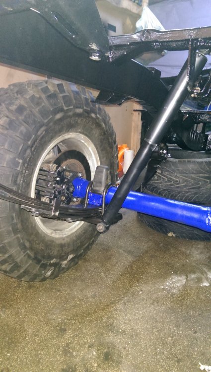

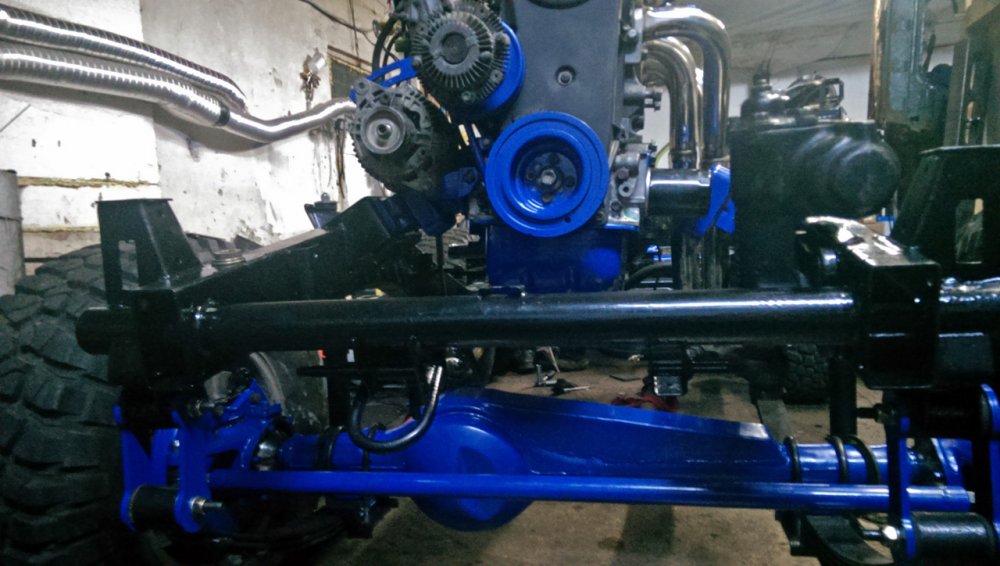

minitehnicusro Postat Mai 26, 2014 Autor Partajează Postat Mai 26, 2014 Re: Reconditonare Samurai D13 am asamblat si montat temporar pe masina puntea fata, pentru ca suntem in asteptarea planetarelor HD si a blocantului fata. s-au reconditionat etrierii fata si spate, am inlocuit furnunele de frana cu unele mai lungi corespunzatoare flex-ului marit. am pus motorul si cutia pe pozitie, au intrat la revizuit cardanele. suspensia fata este montata si verificata. 3x Suzuki Jimny 1x Suzuki Samurai Dacia DoubleCab 4x4 Link spre comentariu Distribuie pe alte site-uri Alte opțiuni partajare...

omoroka Postat Mai 27, 2014 Partajează Postat Mai 27, 2014 Re: Reconditonare Samurai D13 am asamblat si montat temporar pe masina puntea fata, pentru ca suntem in asteptarea planetarelor HD si a blocantului fata. s-au reconditionat etrierii fata si spate, am inlocuit furnunele de frana cu unele mai lungi corespunzatoare flex-ului marit. am pus motorul si cutia pe pozitie, au intrat la revizuit cardanele. [ATTACH=CONFIG]216027[/ATTACH] [ATTACH=CONFIG]216028[/ATTACH] [ATTACH=CONFIG]216029[/ATTACH] suspensia fata este montata si verificata. [ATTACH=CONFIG]216030[/ATTACH] la amplasarea motorului pe pozitie am contribuit si eu cu muschii... atat cat m-au tinut. masina e reconditionata minutios. trebuie sa recunosc ca baietii astia au o obsesie la detalii... si la vopsitul electrostatic :grin: Va salut ! Link spre comentariu Distribuie pe alte site-uri Alte opțiuni partajare...

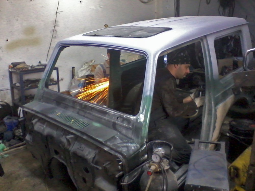

minitehnicusro Postat Mai 28, 2014 Autor Partajează Postat Mai 28, 2014 (editat) Re: Reconditonare Samurai D13 reconditionarea caroseriei se apropie cu pasi timizi de final. si daca se aliniaza planetele, saptamana viitoare se aseaza pe sasiu. ultimul strat de chit... Editat Mai 28, 2014 de minitehnicusro 3x Suzuki Jimny 1x Suzuki Samurai Dacia DoubleCab 4x4 Link spre comentariu Distribuie pe alte site-uri Alte opțiuni partajare...

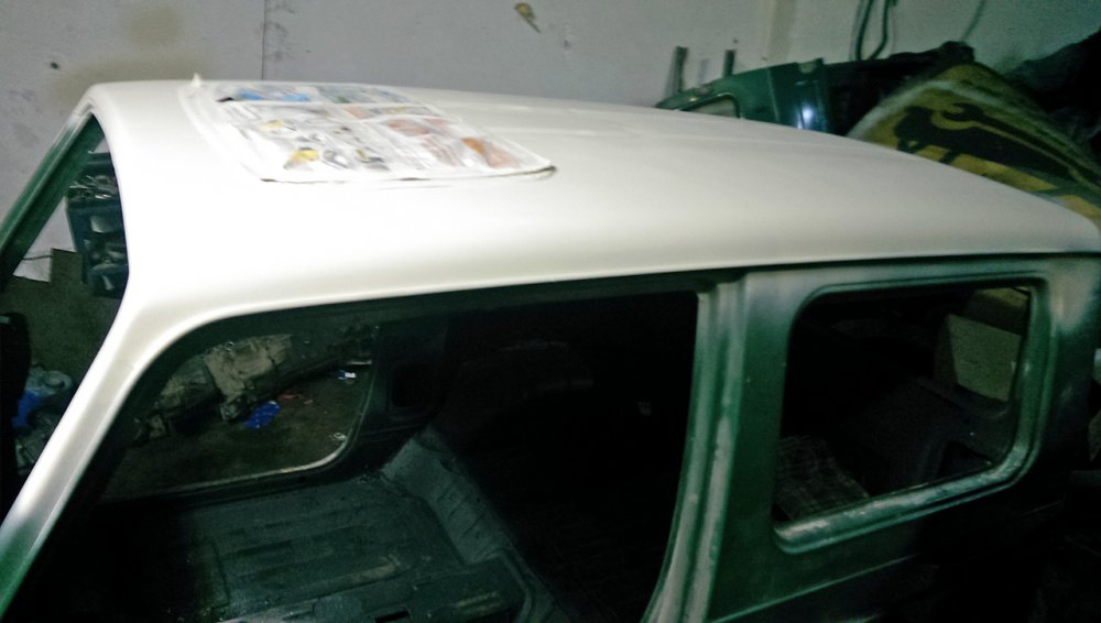

dragosd13 Postat Mai 29, 2014 Partajează Postat Mai 29, 2014 Re: Reconditonare Samurai D13 ultimul strat de chit... [ATTACH=CONFIG]216240[/ATTACH] Ma recunosc vinovat pt orele de munca suplimentare la plafon...am vrut neaparat trapa Suzuki Samurai - made in Japan...perfected in my garage Link spre comentariu Distribuie pe alte site-uri Alte opțiuni partajare...

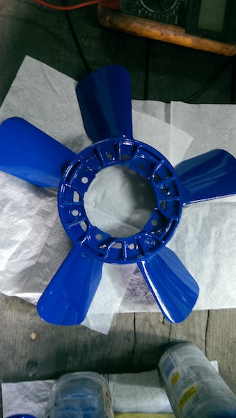

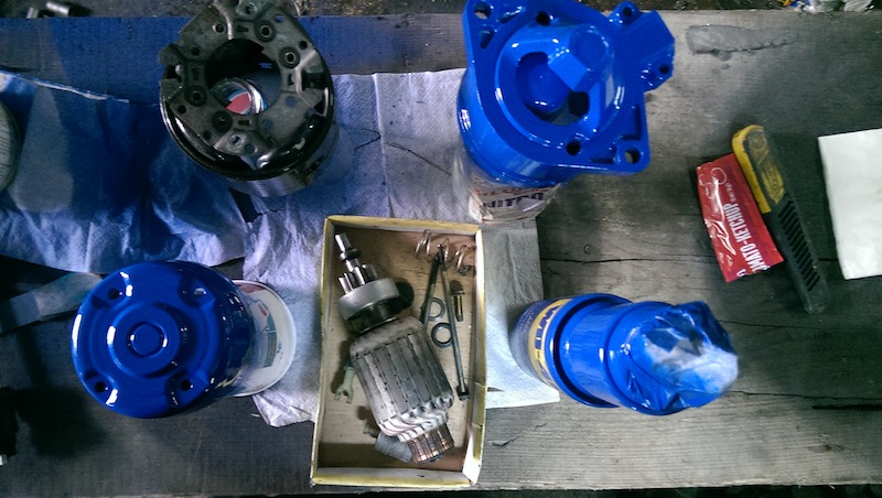

dragosd13 Postat Iunie 1, 2014 Partajează Postat Iunie 1, 2014 Re: Reconditonare Samurai D13 In timp ce unii se plimbau prin padurile patriei si altii continuau lucrarea la caroserie, m-am gandit sa fac revizie si la electomotor. Probabil, din cauza prafului ce chit si a vaporilor de diluant au inceput problemele :) Piesele au fost curatate mecanic si am incercat compatibilitatea dintre nuantele vopselei electostatice si a celei facute la comanda. Daca tot ne-a placut rezultatul am decis sa trecem la nivelul urmator: Si am culminat cu: Va las sa trageti voi concluziile :) Suzuki Samurai - made in Japan...perfected in my garage Link spre comentariu Distribuie pe alte site-uri Alte opțiuni partajare...
