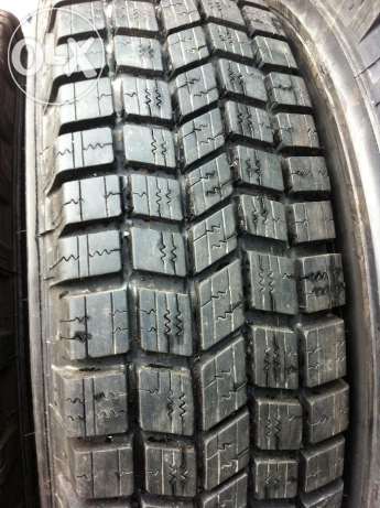

FordRanger Postat August 25, 2014 Autor Partajează Postat August 25, 2014 Re: Recomandare marca de anvelopa si profil bune pentru iarna 235 75 15 . Am gasit o oferta foaaaarte buna de reducere la reducere pentru un set de anvelope de iarna GoodYear Wrangler Ultra Grip . Ce parere aveti despre profil ? Atasez o fotografie pe care am gasit-o mai detaliata ( nu este situl unde am gasit oferta , nu vreau sa fac reclama :grin: , dar este cea mai detaliata foto cu profilul ) . Mie mi se pare putin compact pentru a avea performante bune pe zapada . Dar pretul este de vis . Sub 350 ron/ bucata . Ma intereseaza pentru drumuri cu zapada si mai putin umblate , insa profilul nu imi inspira incredere desi anvelopa face parte din categoria premium. Nu vei fi judecat niciodată de un om mai bun ca tine. Cei care judecă îşi urăsc, de fapt, propriile greşeli şi neputinţe. Link spre comentariu Distribuie pe alte site-uri Alte opțiuni partajare...
teddybear Postat August 25, 2014 Partajează Postat August 25, 2014 Re: Recomandare marca de anvelopa si profil bune pentru iarna 235 75 15 . Parerile despre profilul asta sunt impartite, majoritatea, insa, il considera ca fiind "mediu" ca performante pe timp de iarna. Cel mai important, zic eu, ar fi sa verifici inainte de achizitie DOT-ul lor (pot fi "ramasite" dintr-un lot mai vechi si sa nu mai aiba multa "viata", din start):wink: It's not a "Jeep thing" it's the real thing ....LAND ROVER ! Land Rover Owners Club Romania Link spre comentariu Distribuie pe alte site-uri Alte opțiuni partajare...
FordRanger Postat August 25, 2014 Autor Partajează Postat August 25, 2014 Re: Recomandare marca de anvelopa si profil bune pentru iarna 235 75 15 . Am intrebat vanzatorul despre acest aspect si mi-a oferit posibilitatea de a verifica DOT-ul la primire. Zice ca nu poate verifica el , pentru ca anvelopele ar fi in alta tara ( presupun ca Ungaria ) , dar isi asuma riscul sa le refuz daca sunt mai vechi de 2013. Mai au la oferta si Nexen Roadstone Vinguard care au un profil mult mai agresiv ( seamana mult cu Yokohama Geonaldar si pretul este foarte bun , insa nu stiu nimic despre producator . Nu vei fi judecat niciodată de un om mai bun ca tine. Cei care judecă îşi urăsc, de fapt, propriile greşeli şi neputinţe. Link spre comentariu Distribuie pe alte site-uri Alte opțiuni partajare...
